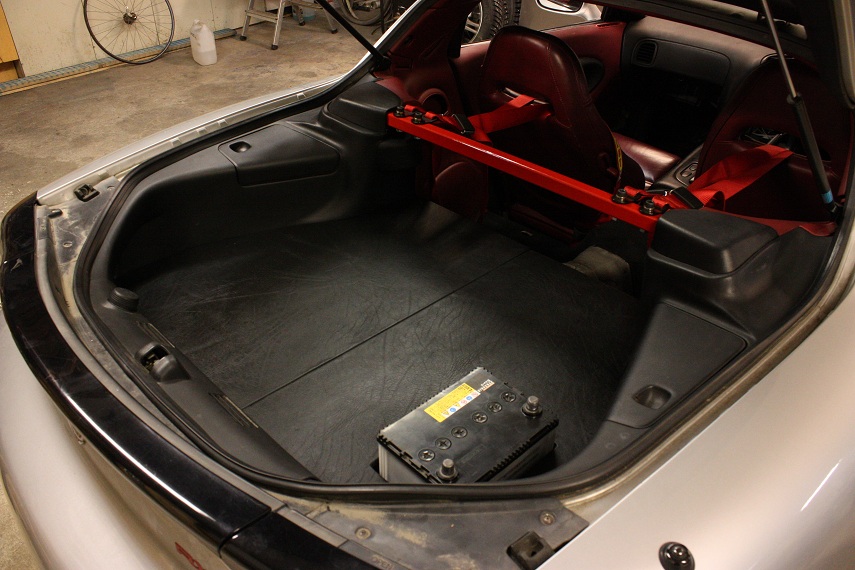

  • Kun kerran takaselkänoja kaatuu, niin eikö sitä poikittais tukea voisi hitsata sen verran taakse että kun haluaisit ratavoitä käyttää niin kaataisit vaan takapenkin selkänojat ja laittais vyöt kiinni. Sitten kun olisi normi ajossa niin voisi käyttää normivöitä?
    Vai onko tällä tarkoitus enään normi käyttöä edes harrastaa. :)
    • Entäpä jos laittais ihan ruuveilla kiinni sen poikkituen samoille paikoille missä on vakiona takapenkin selkänojan lukitustapit?
      • Tota vyö juttuu kannattaa käydä varmaan kans konttorilta kysymässä, että mihin niitä saa kiinnitellä. Jotenki semmonen muistikuva ettei niitä ihan mihinvaan saa pulttailla kiinni.

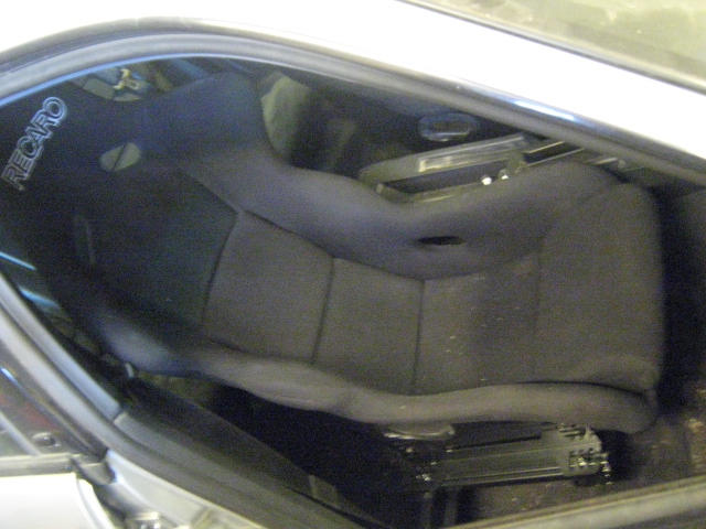

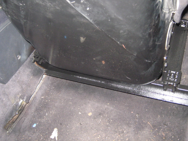

        • Noniin, vesiletkut on viittä vaille vedetty, kesken jäi sen takia hiukan kunnen tähän aikaan ala klemmareita loppuneiden tilalle etsiä. Aika työ kun kaikki putket tarvii itse suunnitella / tehdä ja koittaa valmiita sopivia paloja etsiä ei minkään tilalle ties mistä. Penkkeihin on kiskot kanssa tilattu, keskiviikkona pitäis ne saada ja asentaa. Niin ja ruiskun pitäis loppuviikosta saapua. Sitten on vielä monta pikkuasiaa mitä pitäis tehdä, nesteitä laatikoihin & moottoriin, ohjaustehostimen korkin metsästystä yms yms mitä ei äkkiseltään edes muista tähän aikaan ehtoosta, mutta voiton puolella aletaan olemaan.
          • Kansa kaipaa kuvia.
            • Jos vaikka sitten kun saan penkit kiinni ja ruiskun kotiin niin ottelisin muutenkin.

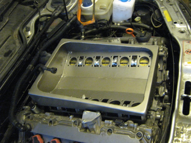

                      • Jotain on tullu taas askarreltua, kuvat ei mailman parhaita mut kai niistä jotain selviää.
                        • Jotenkin tuohon yhteen kuvaan ajatukset sovittelis jonkinlaista remmillä toimivaa kapistusta... :D
                          • Eiköhän nyt mennä vaparilla ens alkuun, sais sen nyt edes käymään ensin niin pähkäillään sitten taas lisävireistystä...
                                Samaa mieltä tuosta, kaverin RX7:aan laitettiin vyöt eikä konttorilla hyväksytty vaan alkuperäiset vyöt piti löytyä myöskin alkuperäisiltä paikoiltaan.
                                Poikkituki tehtiin 30x30mm neliöputkesta jossa ainevahvuus 3mm, putken päihin leikkasin laserilla "korvakkeet" jotka hitsattiin osittain putken sisään, pieni osa jäi näkyviin josta pulteilla runkoon kiinni. Kaikki pultit kovuudeltaan 12.8, pitäis pysyä kiinni vaikka koko kipon ajaisi ympäri. :)

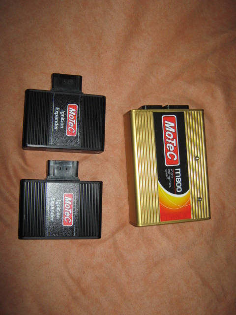

                                • Tuli käytyä ruiskukaupassa vielä näin ehtootöiksi, tolla paketilla onnistuu ohjata 4 kpl nokkia, ja vaikka 12 suutinta ja puolaa sekventaalisesti ynnä miljoonaa muuta asiaa... :) Voi olla johtosarjan teko mielenkiintonen homma...
                                  Viimeksi muokannut Antti Salminen; 22.2.2010, 21:53.
                                  • Johtosarja on aika johdonmukainen tehdä. =) Mulla on tuollainen purnukka myös ja olen sitä hieman joskus ränkännyt. Itselläni ei tosin ole noita mustia sytkämokkuloita. Mitkä optiot ostit?
                                    • Nokkien ohjauksen ja 10/12 sekventaaliruiskutuksen otin, olis kai ilmankin pärjännyt mutta pyritään nyt tekemään homma niin kunnolla kun voi. Rahaa meni kyllä varmasti saavutettuun etuun nähden älyttömästi, olishan ton varmaan voinu jollain halvemmallakin käymään saada, olis vaikka laittanu jonkun halvan ruiskun niin erotuksella olis varmaan saanu älyttömän kokosen ahtimen ja paljon muuta...
                                      • Dual lambda ja wide band lambda olisi varmaan aika oleelliset tuollaisessa virityksessä. Lisäksi dataloggeri helpottaa säätämistä kummasti.
                                        • Antti, harrastaminen ei ole aina rahan kannalta järkevän ratkaisun valintaa. Sitä paitsi kun tekee kerralla ei pelkästään hyvää vaan parasta, niin sitten voi säästää myöhemmin rahaa, kun joka tapauksessa haluaa parempaa. Tai näin siis asiaa voi itselleen perustella :)
                                          Hienoa vaan, että joku katsoo nyt miten vaparina saadaan tuosta koneesta irti tehoja aftermarket kamoilla.
                                          • Toi on muuten erittäin hyvä pointti, "kun mikään ei koskaan riitä" - miehille.
                                            • Niin kaks lambdaa tohon kiinni saa muutenkin, mutta laajakaistaa ei, se tarttee ottaa optiona yhdelle tai kahdelle eli tässä tapauksessa tietty kahdelle. Kuinkas paljon tosta laajakaistasta on loppujen lopuks iloa jos auto kuitenkin säädetään penkissä?

                                                  • Kapeekaista kertoo ollaanko paksulla vai laihalla, ei sitä kuinka pitkällä jompaa kumpaa. Laajakaista taas kertoo tarkan seoksen numeraalisesti.
                                                    Itse en kyllä jättäis laajakaistaa missään tapauksessa ottamatta.
                                                    • Jaahas, pistetään sekin vielä päivityslistalle. No, ei se tässä konkurssissa enää tunnu.
                                                      • Ota samalla se kaksi laajakaistaa. Mielestäni tupla lambda on myös optio. Saatan toki olla väärässä, mutta ainakin kahta laajakaistaa et saa kiinni jos dual lamda optio ei ole avattuna. Tämän tiedän omasta kokemuksesta. Lisäksi itsetehdyillä pakosarjoilla voi toinen puoli käydä hyvinkin erilailla.

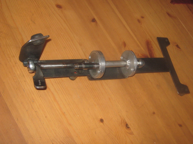

                                                        • Hiukan on edenny, kaasuvaijereita olis tohon tarkotus kiinnitellä. Hiukan on tekeminen ollu hidasta mutta olis tarkotus kesällä ajamaan päästä, katotaan kuin käy.
