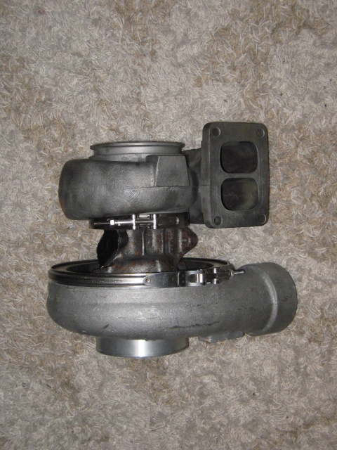

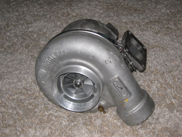

                                              • Noniin, paineistin tuli tänään haettua. Saas nähdä tuleekos tästä mitään järkevää aikaansaannosta...
                                                • Ujon kokonen mutka :)
                                                  • Joo, lds turbon tekemä hx60. Imu 84, pako 92, pesä jaettu 27. Ei herää varmaan ikinä.
                                                    • Eikös se kymppi ole aika kevyt ottamaan kierroksia, kai sen nyt kerran saa alueelle ja sit luulis riittävän.
                                                      • Joo saas nähdä, jos ton taka-akselille laittaa niin saattaa olla vähän niin ja näin... No, jossei herää niin tarvii viel remmittää alapää tai helpompi vois olla koko kierrosalue. Aika näyttää tarviiko.
                                                        • etkai oikeesta tota taka-akselille ole suunnittelemassa??
                                                            Saattaa pakokaasujen energiaa hukkua matkalle aika paljon, jos taakse laittaa.
                                                            • ja ahtoputkista tulee aikasta pitkiä.
                                                              aika haasteellinen se on myös konehuoneeseen saada sopimaan,jos vakio nokkapeltiä tarkoitus käyttää
