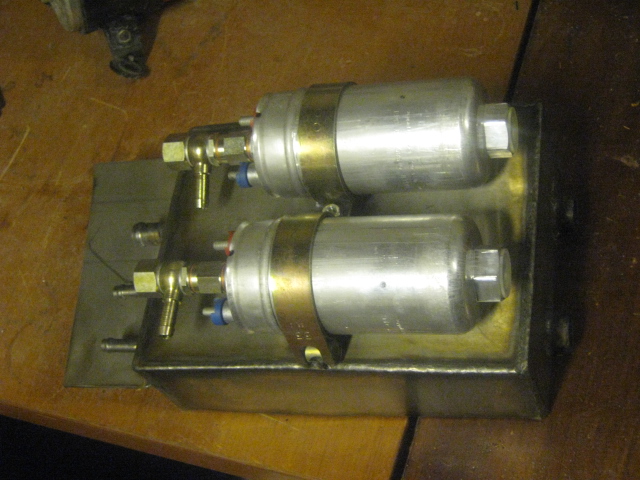

                                                        Noniin jotain on tullu taas tehtyä, eli kerääjäsäiliö ja pari pumppua. Onkos porukoilla tietoa mistä sais e85 kestävää bensaletkua hankittua, tarvinnee varmaan jossain vaiheessa vetää isompi linja tankilta noita ruokkimaan?
                                                        • #88
                                                          ETRA ja HiFlex tulee nyt äkkiä mieleen sellasia isompia kauppiaita. Jos pidempää linjaa meinaa vetää, putki voisi olla kovasana.
