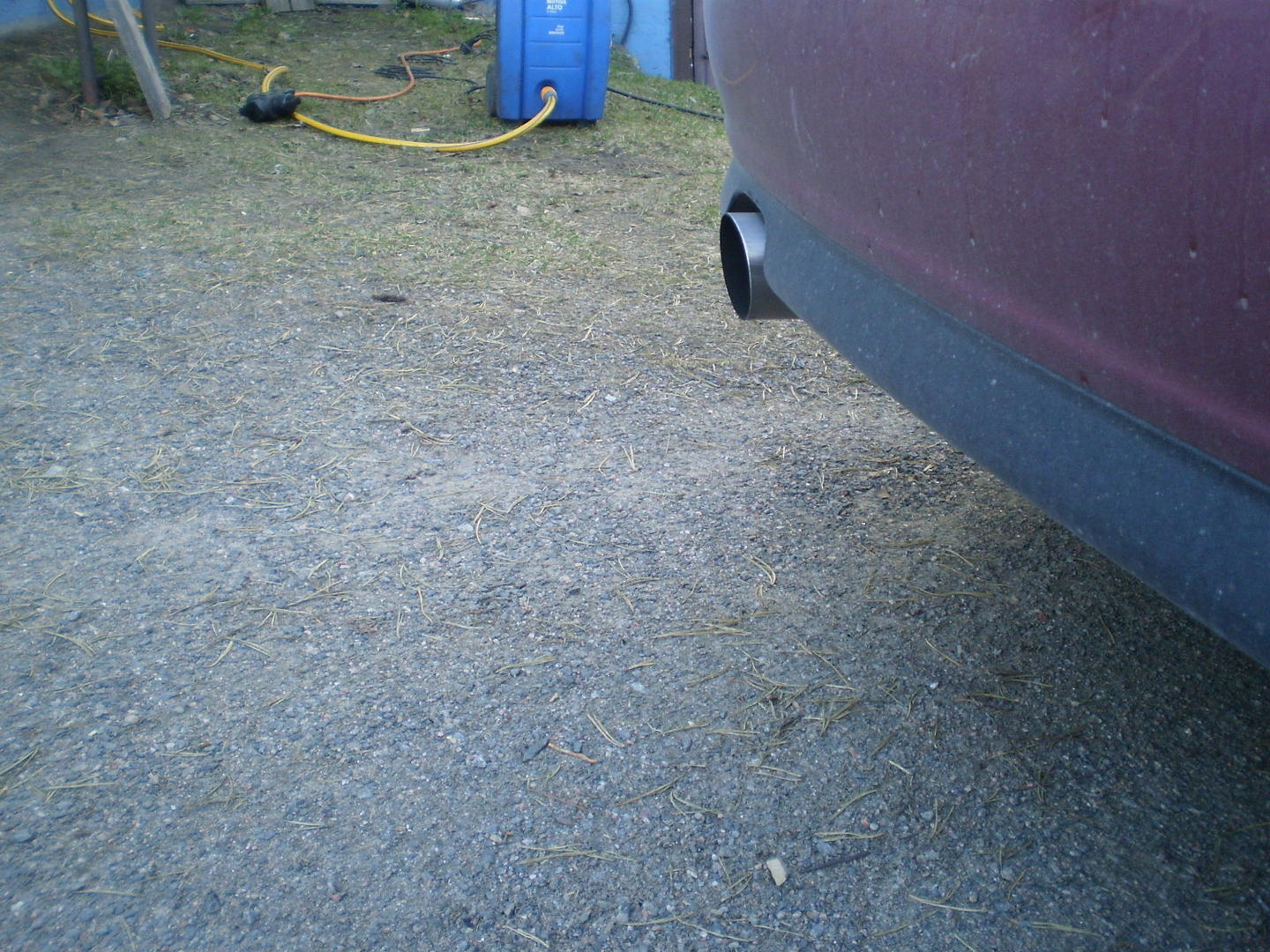

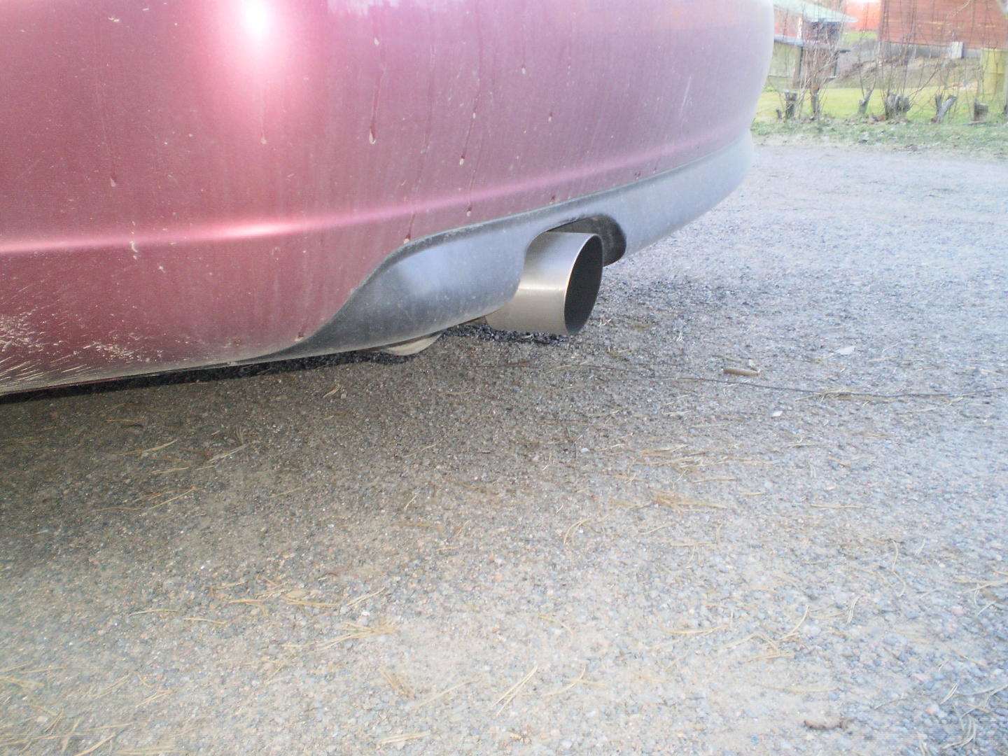

        • Oli jotenki tylsän ja säälittävän näköinen se 3" putkenpää mikä söjötti alaspain. Tekemisen tuskissa piti näpräillä 3.5" kiiltävä rosteripää, viistetyllä päällä. Juuri sopivan kokoinen tuohon ässä puskimen koloseen. :)
          • Eikä ole, konsonantin puskimeen uppoaa 2x80mm juuri kivasti ;)
            • Niin tekee. :)
              tjeu

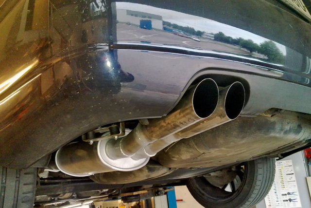

              • Oli aikaisemmin semmoset XSpowerin tuplaulostulot. Hiljeni äänet mukavasti ku laitto simonssin "kaks sisään,yks ulos" vaimentimen. Ei ole enää niin onton kuulonen putki. Sitäpaitsi ne tuplat on jo kokeiltu ja nähty. :D
