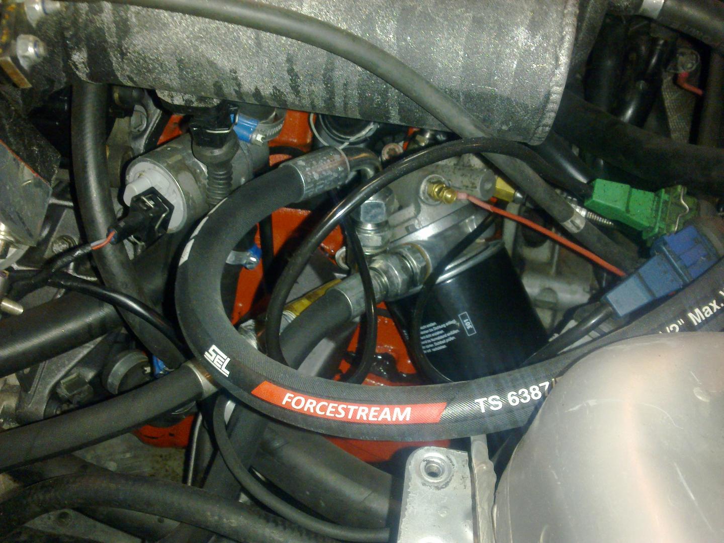

  • Ei ole ajettu. Näillä näppäimin tarkoitus olla kemorassa kisoissa. Siellä sitten näkee toimiiko tuo järjestelmä. Orkkis pumppu ja syylärihän siellä on ilman lisäpumppua. Paikallansa ainakin pitää lämmön 90´c termari ohjatulla flektillä.
    • Minkä kokoiset letkut ja putket on? Paisari ilmeisesti löytänyt paikkansa takaluukusta?
      • Paisari on peräluukun nurkassa kyllä. 35mm on putkien sisämitta muistaakseni.

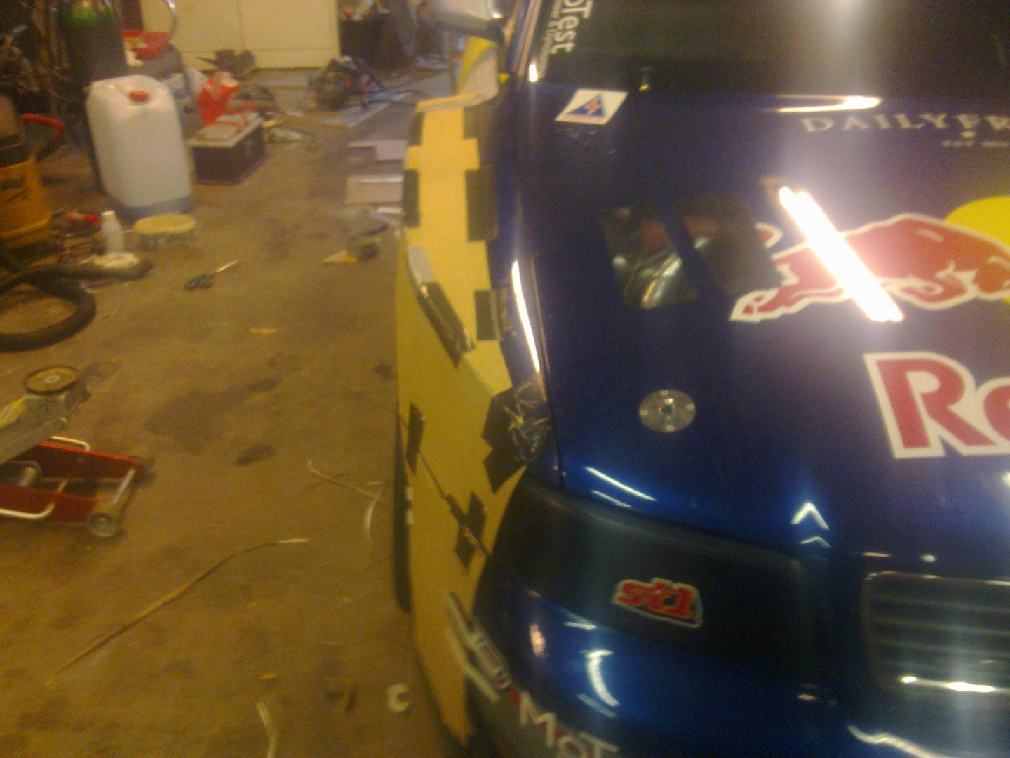

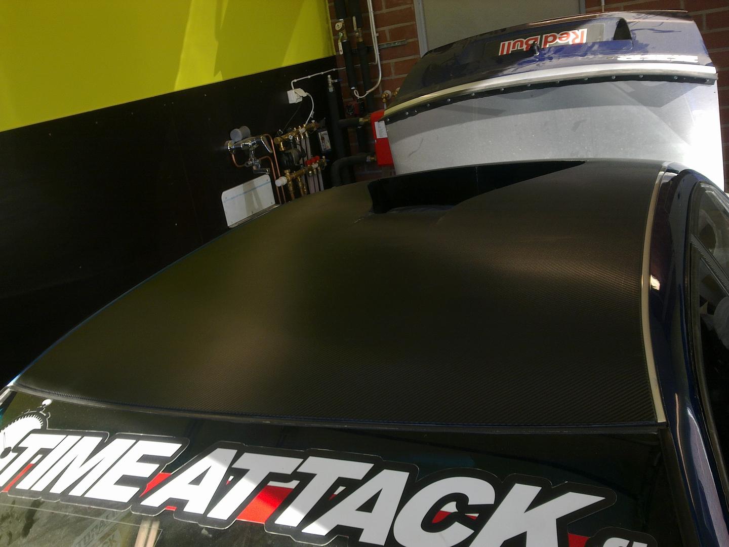

            • Kaveri käväsi vetämässä hiilarijäljitelmäteipin kattoon. Peitti hyvin pienet epätasaisuudet saumoissa. 255/40-17 nakitkin mahtui alle, kun nosti alustaa hieman varuuksi. Nuo 345 levyt mahtui parin millin marginaalilla Ats Dtm vanteisiin, mutta sehän riittää. Lamppujen kuoretkin olisi valmiina, mutta pitää niihinkin joku kiinnitys systeemi keksiä + pari pikku juttua vielä ennen ens viikonlopun kisoja. Toivottavasti ei sada, muuten saa jäädä väliin.

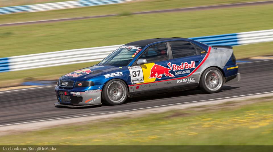

              • Helvetin hyvältä näytti ja kuullosti tänään! Ensimmäistä kertaa livenä kyseisen auton nähneenä, voin sanoa että paljon siistimpi livenä kuin kameran takaa kuvattuna.

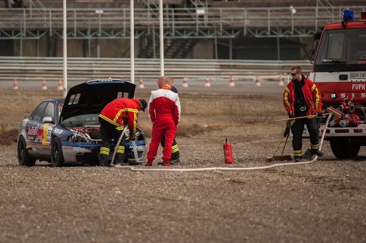

                Toivottavasti autolle ei mitään suurta vahinkoa käynyt, kun vissiin öljyt tuli ainakin pihalle?
                Meni omasta mielestäni Top kolmoseen tämä kemoran osalta, mutta tällä kertaa voiton vei se keltainen Lancia.
                • Jep sama homma, ei se pahalta näyttänyt tänään kemorassa. Ihan potkuakin näytti olevan, et eikun tsemppiä vaaan..

                    • Yliohjausta oli katsomosta nähdenkin havaittavissa, mutta muihin nelivetoihin (mitsuihin) verrattuna oli tosi pientä. Pakko myöntää, että olin aika ihmeissäni miten 1.8t lähtee tuolla tavalla, kun en ennen ole livenä nähnyt näinkään ''viritettyä 1.8:sia.
                      Onneksi kerkesit kierroksia vetää useamman kerran ennenkuin öjyt pisti ulos.
                      Jopa Mersu & Bmw vannoutuneet kaverit sanoivat että tuossa Audissa on sitä jotain!
                      Toivotaan nyt kuitenkin, että osat löytyy nopeasti jostain ja saat auton taas radalle. Iso ''peukutus ainakin minulta!

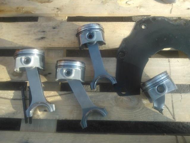

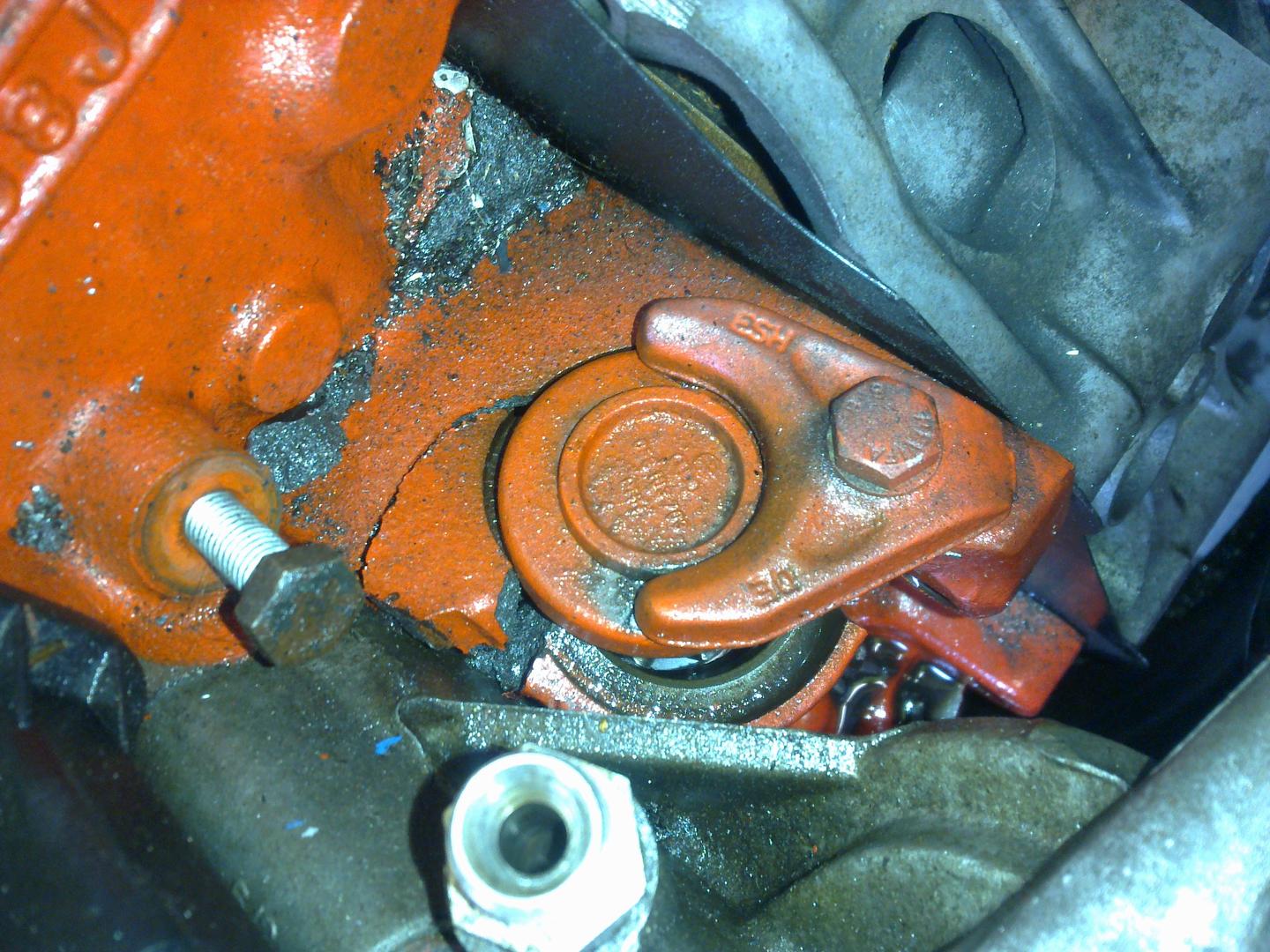

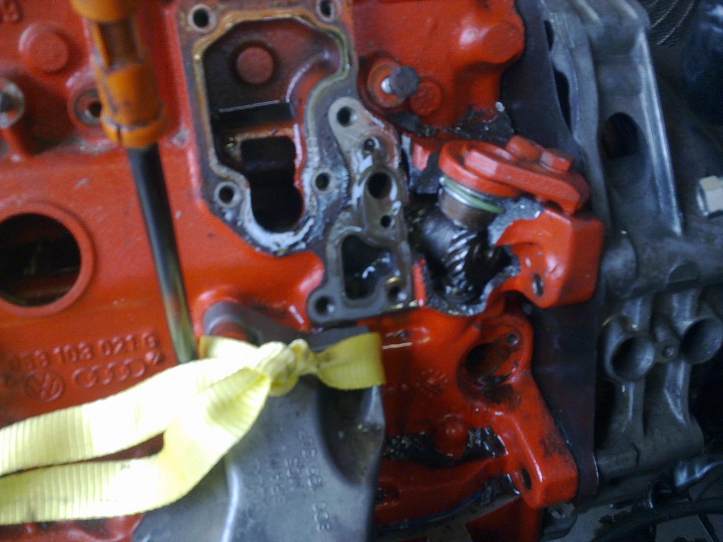

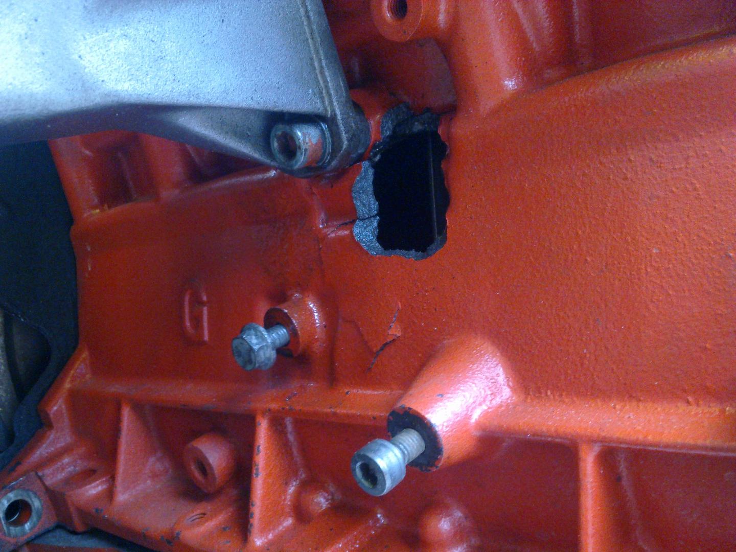

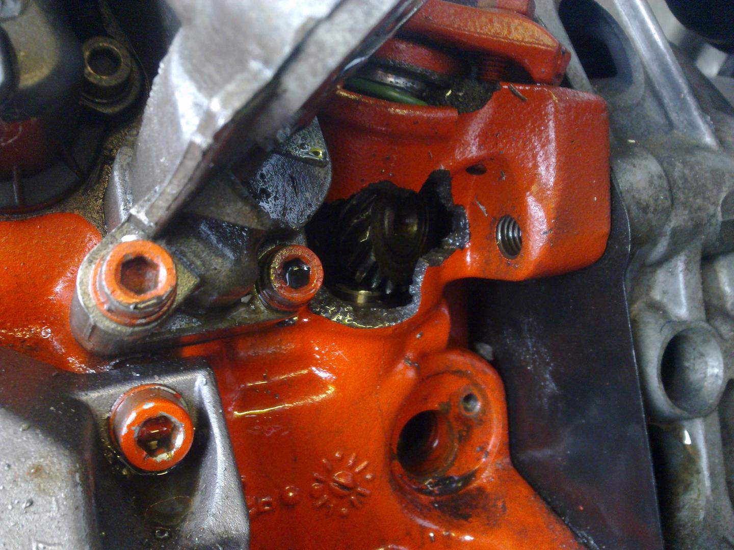

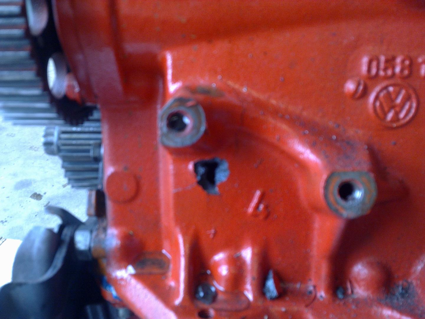

                            • Purkasin tuon koneen päivällä. Kaikissa paitsi yhdessä veivissä jälkiä. Kolme mäntää ehjänä, yksi siis tarvelistalla oem mallista. Lohkossa ja öljypohjassa yhteensä viis reikää. Kampi pilalla. 1 hirttänyt jumiin ja kanki poikki. 2 pakovenaa tarvis uuden. Öljypumppu on jumissa, ei lähde pois edes. Vaihdepää totaalisen räjähtänyt. Akseli vetopäästä poikki.
                              Viimeksi muokannut -03 tq; 12.5.2013, 20:58.
                              • Onkohan öljypumppu jysähtäny jumiin ja yläpään "kulmavaihde" yrittäny vaan pyörittää ja päätyny kurkistamaan ulos lohkosta. Oliko uus öljypumppu vai jostain miljoonalaatikosta otettu?
                                • No ei se ainakaan uus ollut. Jakohihnakin oli venynyt niin että sai vain nostaa pois.
                                  Geir lupas hoitaa usa:sta suoraan mulle 2 venttiiliä. Vielä kun 1 mäntä löytys jostai.
                                  Viimeksi muokannut -03 tq; 12.5.2013, 21:47.
                                  • Vapari lohko, kampi ja vanha kansi lähti eilen Kokkolaan. Kampi ja öljypumppu pitäis olla sama vaparissa, mutta akseli ja välitys eri. Viime kesäsestä koneesta nuo kuitenkin saa otettua. Veivitkin tuli Partsilta eilen ja venat lähti tänään matkaan Suomeen. Porkkikselta löyty mäntä. Osat siis kasassa jo, nyt sitten vaan ootellaan. Hyvässä lykyssä ens viikonlopulla saa jo kasata ja nostella tupiin jos ei yllätyksiä tule/löydy. Budjetilla mennään ja n.600e tulee maksamaan tämä lysti. Yks koliseva moottorikin varattiin tulevaisuutta varten. Varaosat loppu :)

                                      • Selviskö nyt oliko öljypumpun akseli leiponut lohkoon vai öljypumppu itessään vai mitä tapahtui ekana? Paljonko kierroksia pannussa?
                                        Mulla olis ollut tuollaiseen satoja kilsoja ajettavaan moottoriin yksi joutava h-veivisarjakin. Yläsilmät on niissä ehkä hiukan väljän puolella (satkun-pari), etten laittanut omaan, mutta muutenkin lyhytikäiseen olis varmaan ihan perfekt :)
                                        Ja venttiileitäki tietty..
                                        Tee ainakin varakone, että voi vaan aina vaihtaa eikä tarvii aina rakentaa moottoria heti vaurion päälle kiireellä.
                                        • oikeassa olet tuon varamoottorin kanssa ja ollut mielessäkin useasti, mutta se aina jää. Noista uusista veiveistä saan sen jälleenmyyjä alennuksen ettei niistä montaa kybää per veivi tarvi maksaa. Voit porkkis privaan laittaa kuitenkin hinnan sun veiveistä. Venat on inconel 1mm niin ei sulla varmaan niit
                                          ä ois ollut. Näytti olevan jo vantaalta tulossa tännepäin ne venat. En osaa kyllä sanoa mitä on ekaksi tapahtunut.

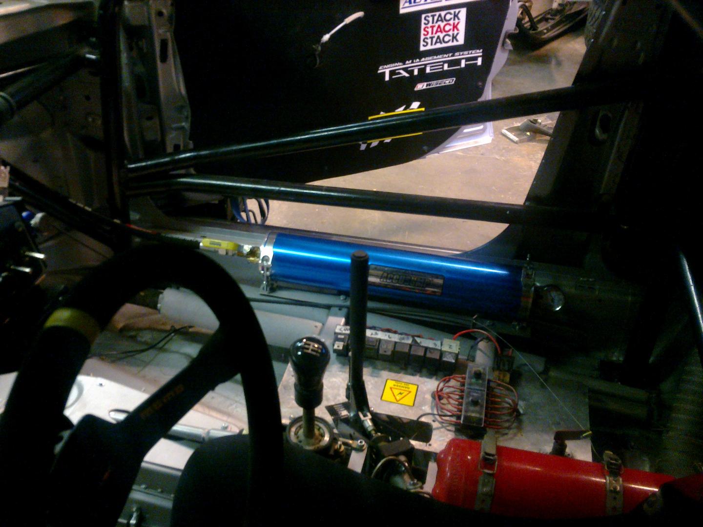

                                            • No boksihan sinne tuli talvella, mutta säätö kaikki eteen ei riittänyt. Tuntuu että edessä ei oikeastaan tapahdu mitään. Vois kyllä koittaa isompaa takasylkkää kans. Pitää tutkia tuota tarkemmin myöhemmin. Levyjen suhdekin taitaa olla vähän raju.345/321

                                                • Päivitetääs tännekin välillä. Sain jarrut jotenkin pelaamaan ottamalla kytkimen sylinterin takajarruille (ja toisinpäin). Nyt kun jälkeenpäin funtsin, niin saattaa olla syy että päittäiset löyty sumpun sihdistä acf jurvan ratapäivillä. Ja 3zyl laakeritkin meni päällekkäin. Taas jarrutuksessa alkoi kolina. 2.kone siis tälle kesälle rikki.

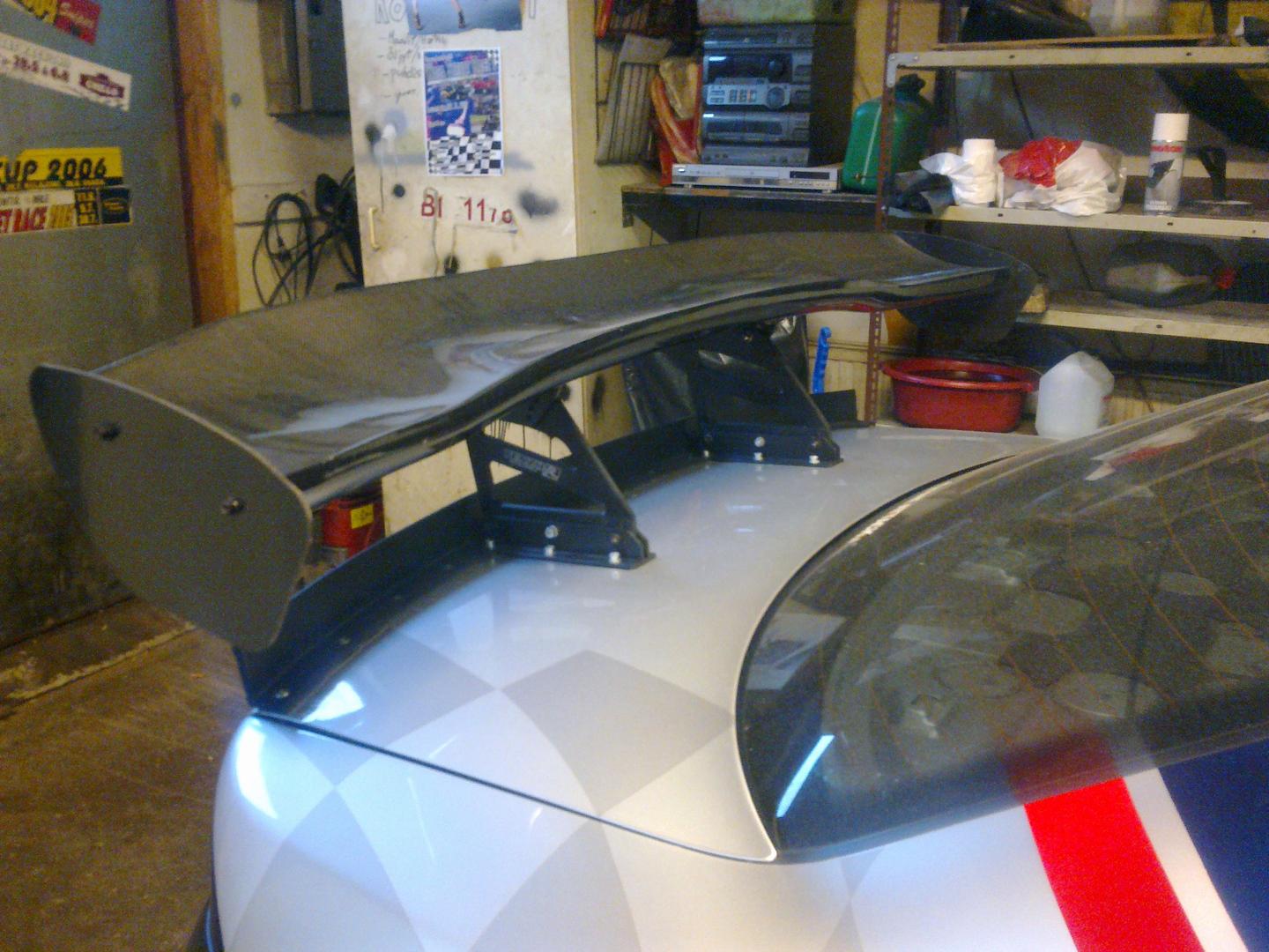

                                                  Noh vauhti alkaa muilla olla melko kova kuitenkin ettei kärkeen asiaa lähellekkään. Bonderi ei antanut päivän alussa aikaa ja vapailla vuoroilla toinen lähetin antoi jotain 1.57 . Lintulauta ja 29 umpinainen sport vakaaja asennettu taakse. RSR tuntui aika liukkailta.

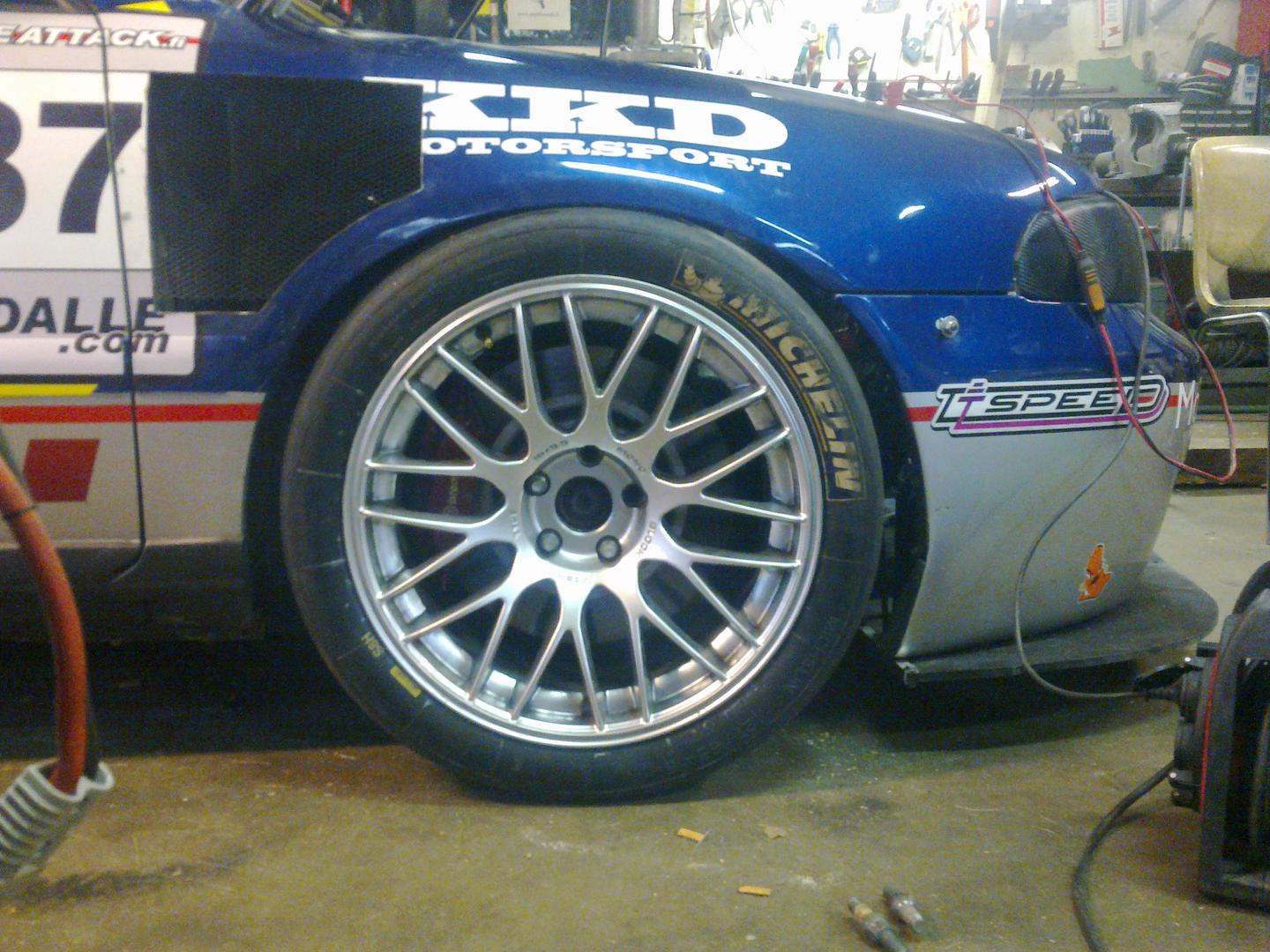

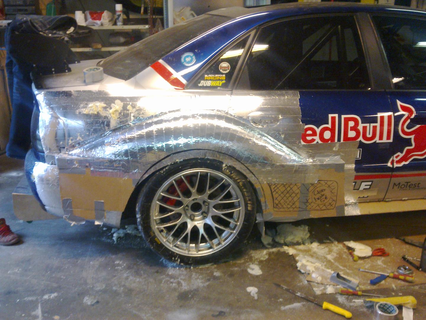

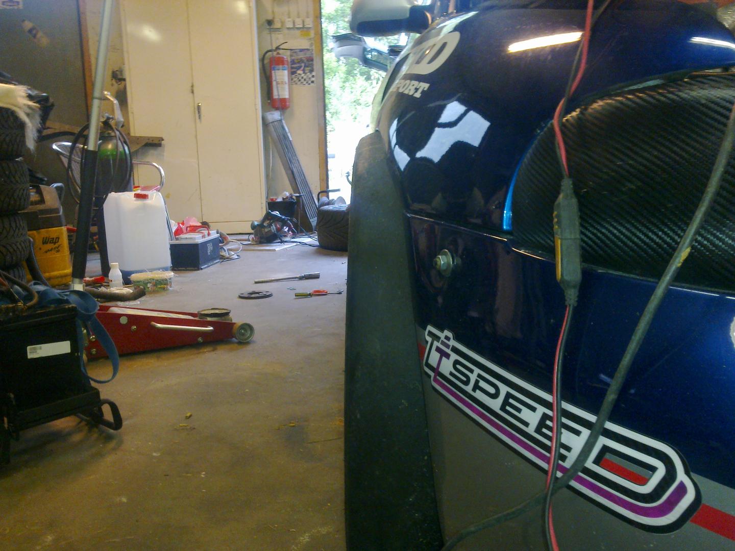

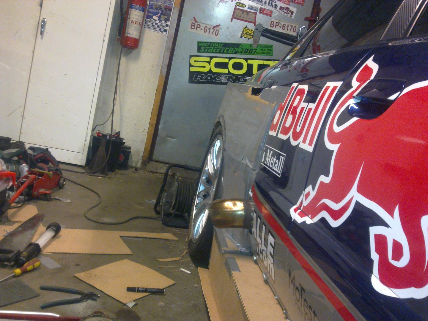

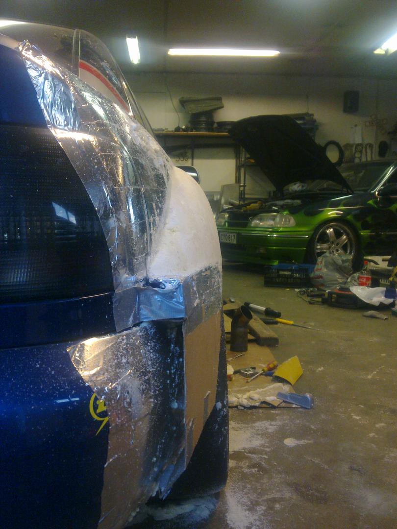

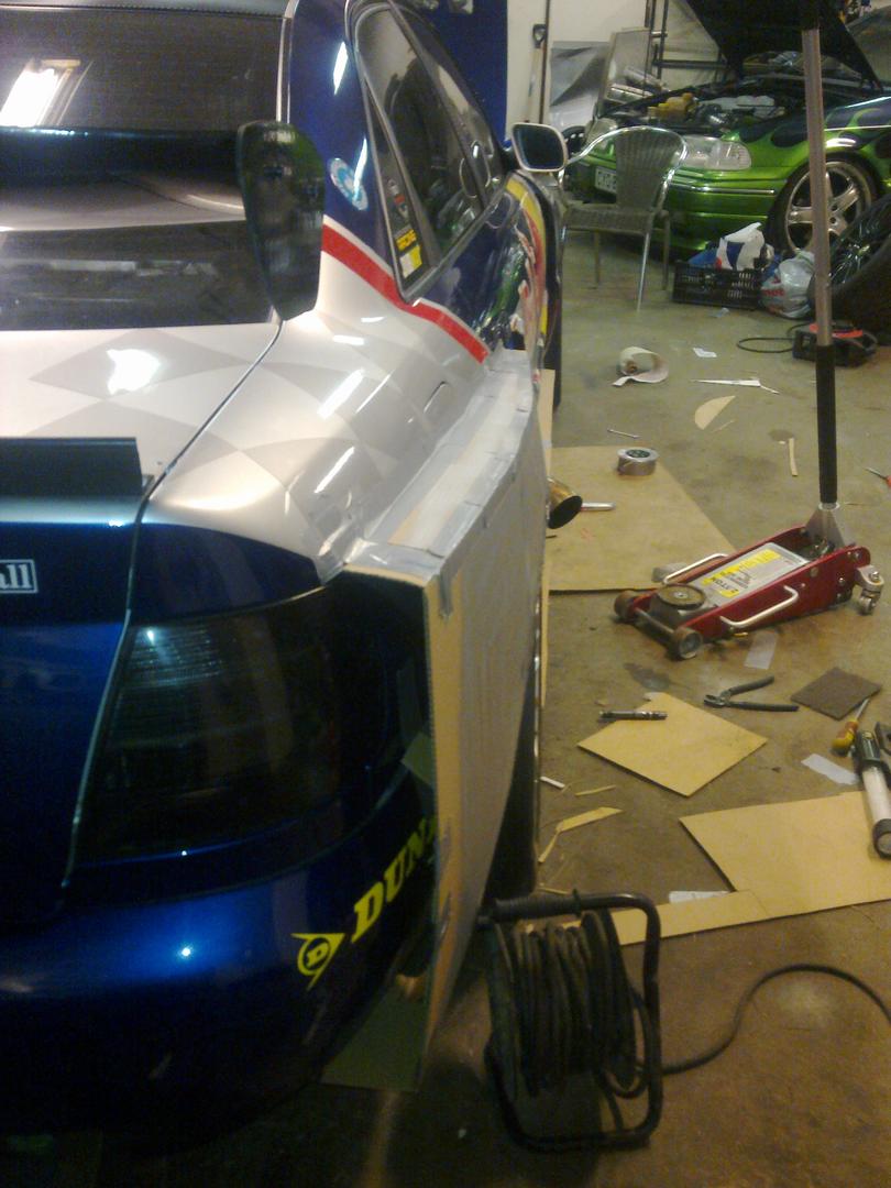

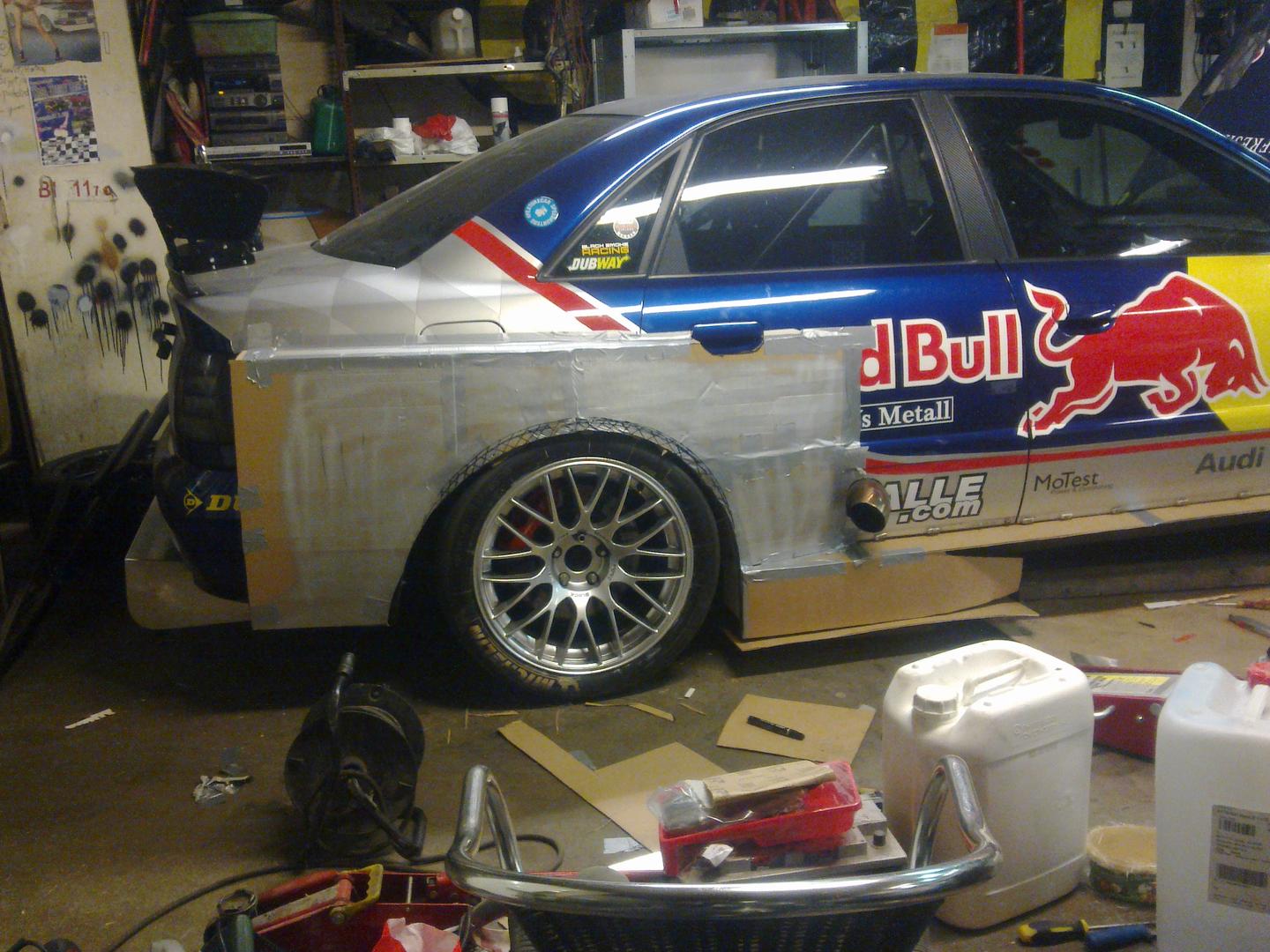

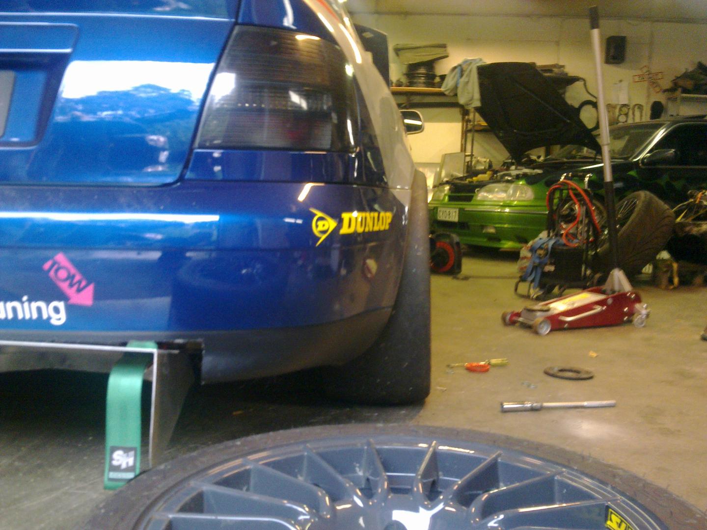

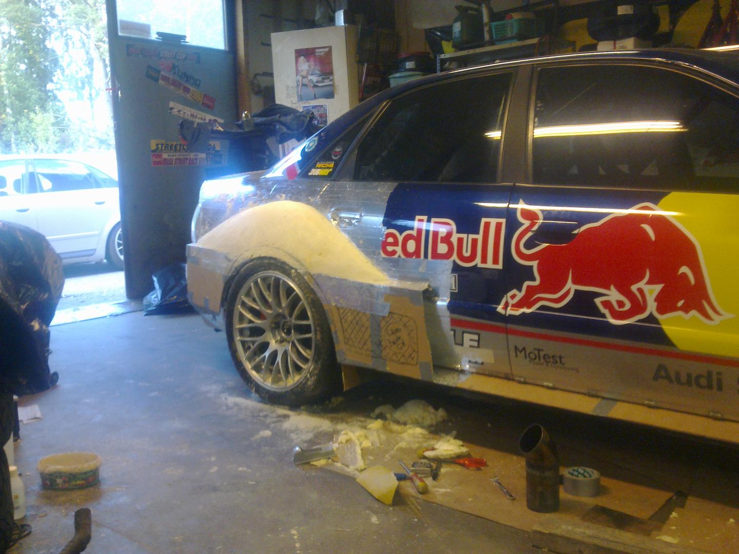

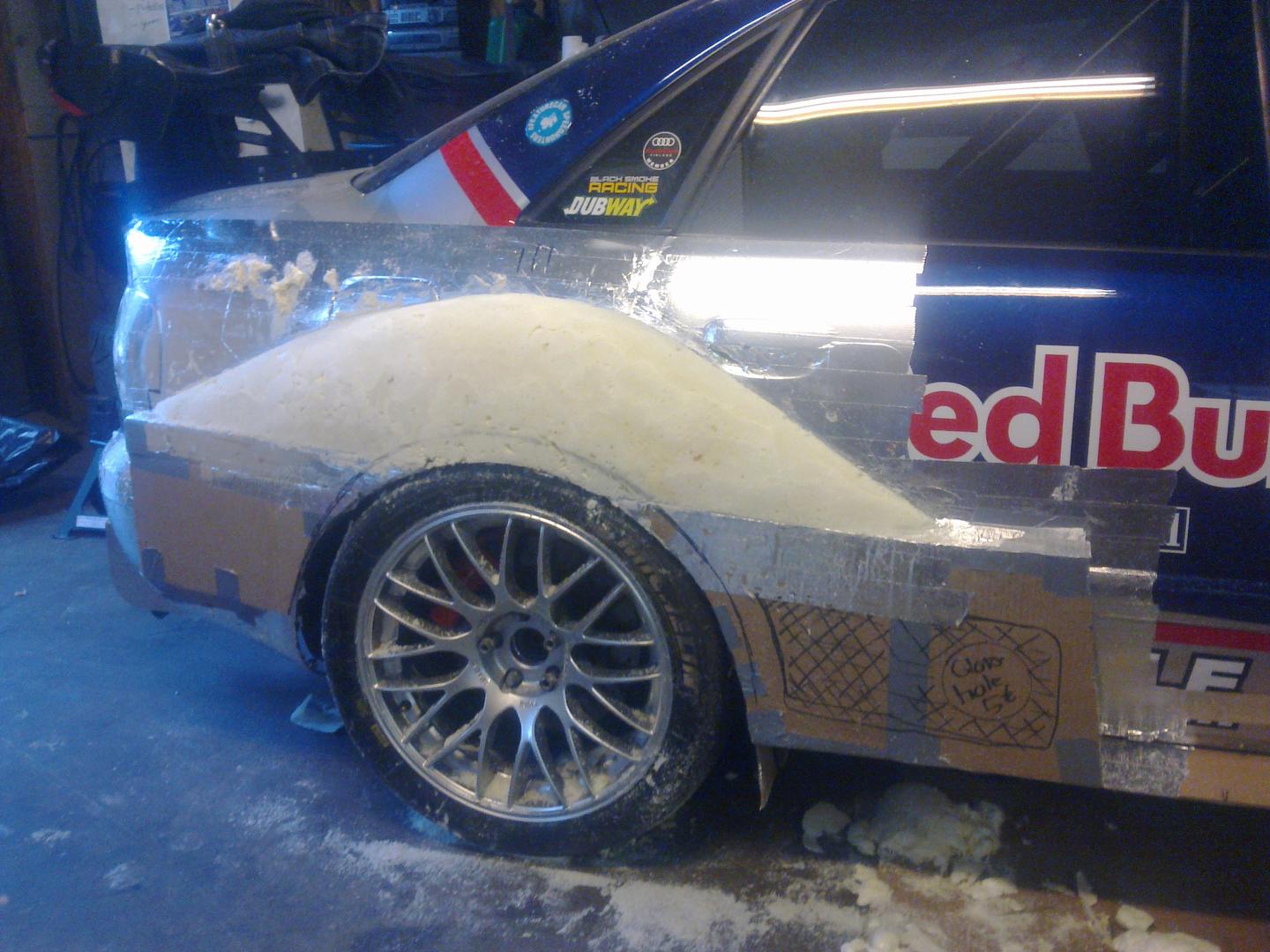

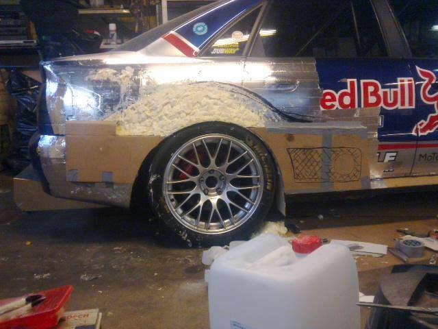

                                                  Niin ja sain 27/65 18 slicksit, joita aloin sovittaa autoon. Ei puhettakaan että menis heittämällä. Otti Lensoilla sisältä kiinni joten spacerit apuun. Rengas tuli 4cm ulos kaarista joten viikolla suunnittelin mitä erikoisimpia levityksiä. Ei ole kyllä meikäläisen hommaa suunnitella ja toteuttaa kuitukaaria mutta katsotaan mitä saadaan aikaan. Etunen kuitenkin saatiin venyttämällä tarpeeksi ulos. Kuunalusta sain kimppatallista paikan niin ei tarvi enään taivasalla harrastaa :)
                                                  • muutama kuva kesältä

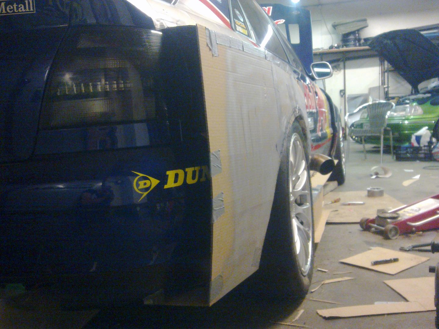

                                                    • ja pari hylättyä ideaa viimesenä suunta mihin lähettiin viemään.
                                                      Viimeksi muokannut -03 tq; 8.9.2013, 23:36.
                                                      • Ihan lupaavaltahan nuo pahvi-visiot näyttää.

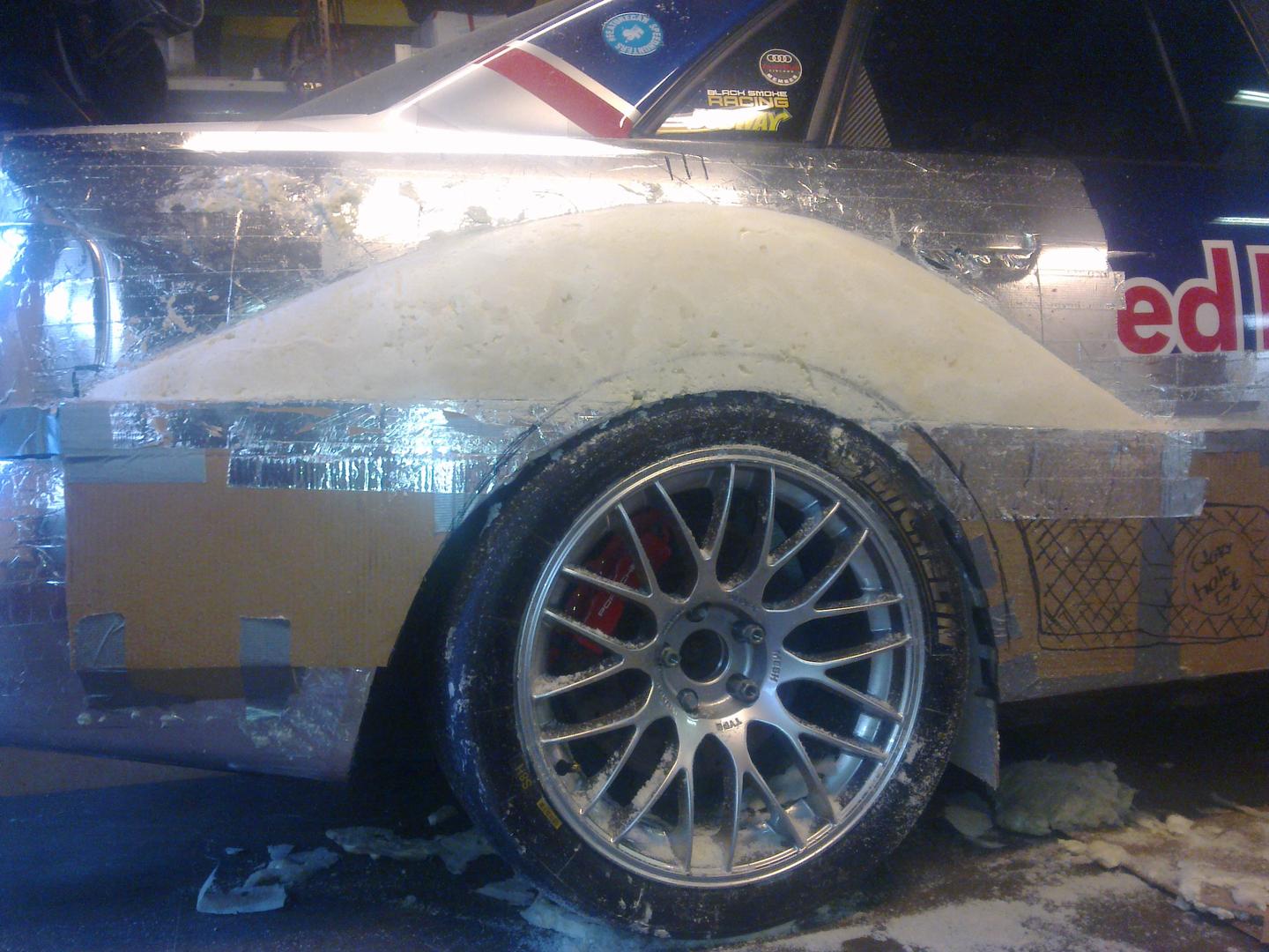

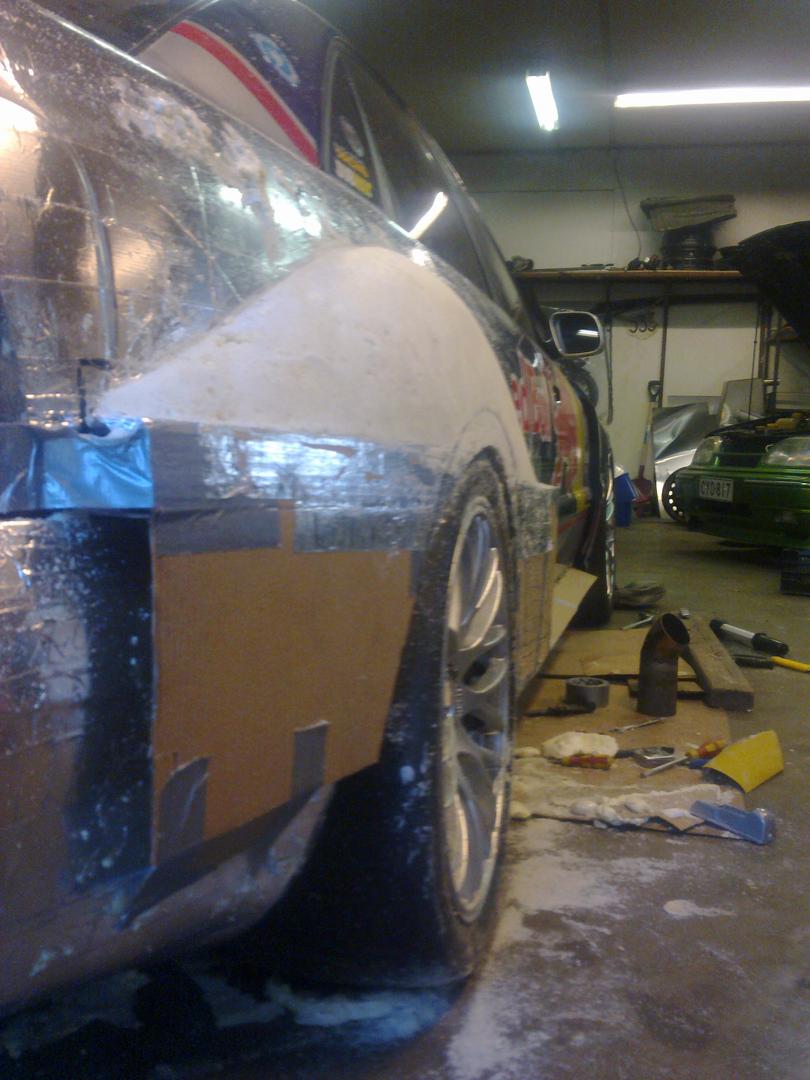

                                                        • Veistelin töiden jälkeen vähän muotoa esille. Pari senttiä päistä pois ja vähän matalammaksi niin vois olla hyvä. Melko nopea ja helppo pienellä raspilla hioa tuota uretaania.
                                                          Kannattaakohan tuosta tehdä muotti vai tehdä tuote suoraan jonka sitten hioo kuntoon? Nuo suorat osat ajattelin pokkailla alumiinistä. Putken ympärille joku levy (hiilikuitu?) ja toiselle puolelle toimiva skooppi josta ohjataan ilma sisälle tai ulos nacalla, tällä hetkellä ei ole kuin tuulilasin reunassa putki sisälle.
                                                          Väriäkin miettinyt, ehdotuksia? Porsche mexico blue ollut mielessä kauan ja tähän sen vois toteuttaa grafiitinharmailla kontrasteilla tai lähes oranssi punainen/ gungrey tai imsa gto tyyli..elämän suuria valintoja :)

                                                          • Ehdottomasti muotti, niin ei ota sit niin paljoa päähän _kun_ auto osuu johonkin.
                                                            • Paljonko on camber edessä? Näyttää kuvista niinkuin olis pyörät tosi pystyssä.
