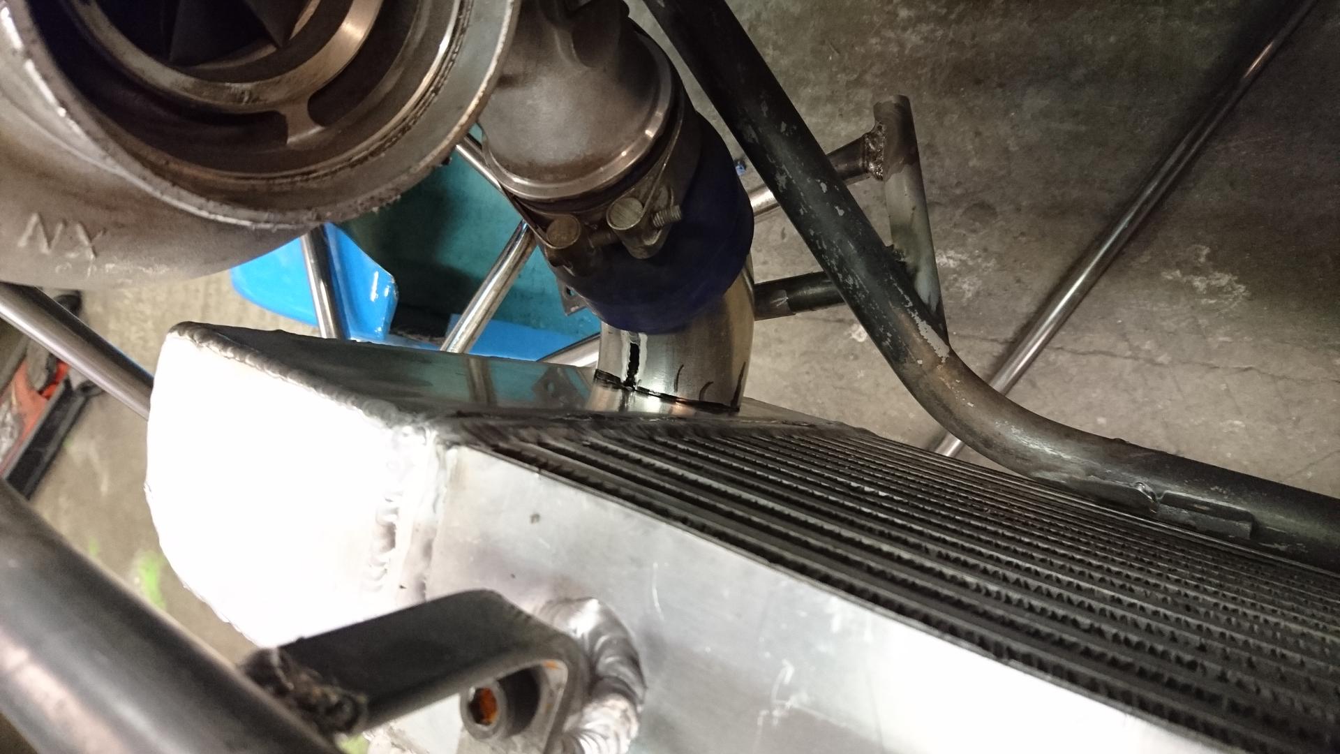

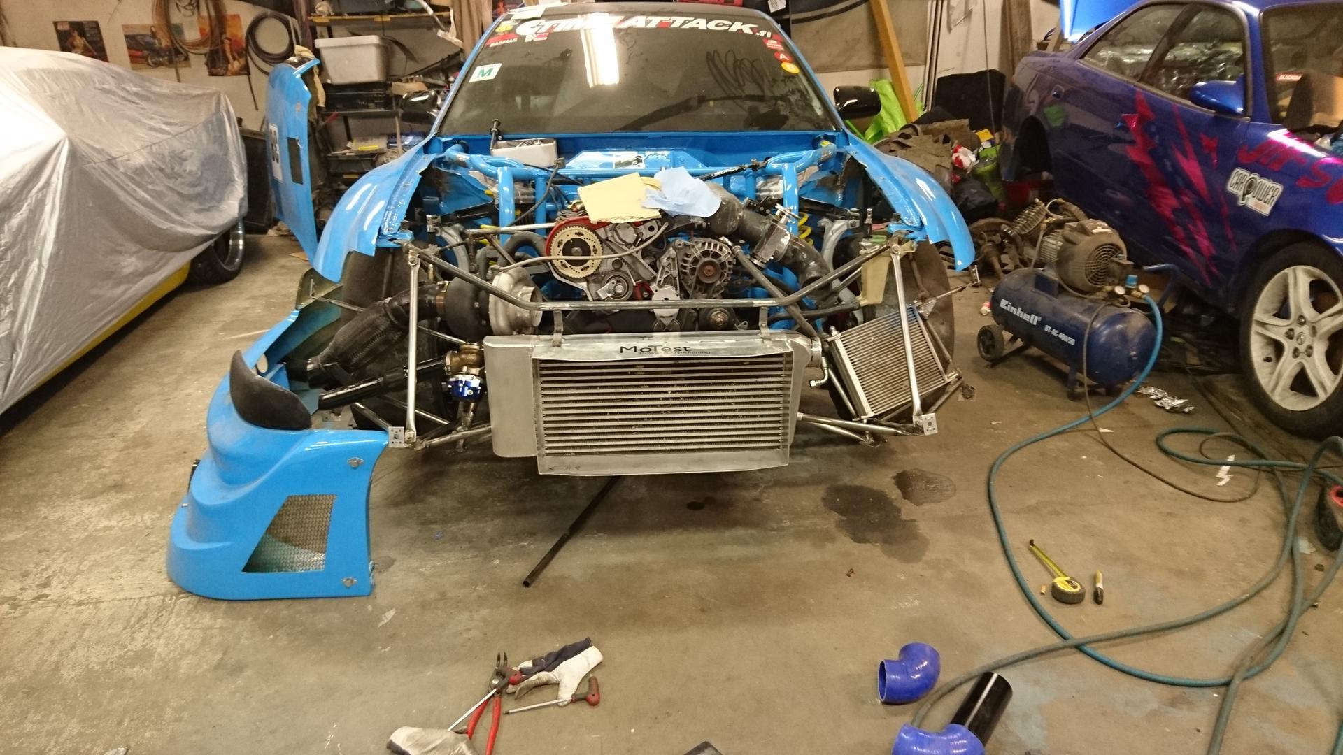

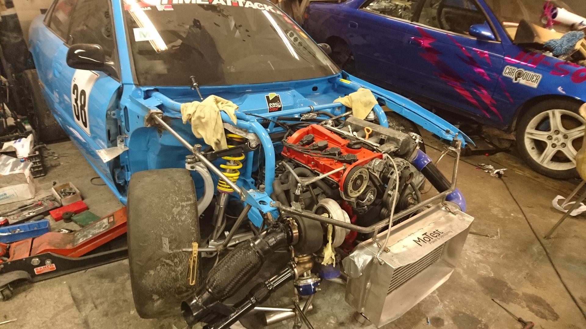

      • Pitkin hampain vääntäydytty tallille. Putken mallia ja kevyemmät lokasuojan kiinnikkeet. Tukivarret otti alkuperäisiin kiinni joustossa, mutta nyt mahtuu. Olkavarren pää puolestaan otti kinni tulipeltiin, mutta pieni moukarointi riitti antamaan sille tilaa.
        • Jännä nähdä, mitä oikea eturengas tykkää tuosta pakokaasujen ulostuspisteestä..
          • Jonkunlaiset sisälokarit on ollut ajatusasteella.
            • Coolerin pääty ja väsäsin pienen tunnelin helmaan pyöräkotelosta. Ahtoputkea jää 16cm imusarjan puolelle.
              Viimeksi muokannut -03 tq; 10.2.2016, 18:19.

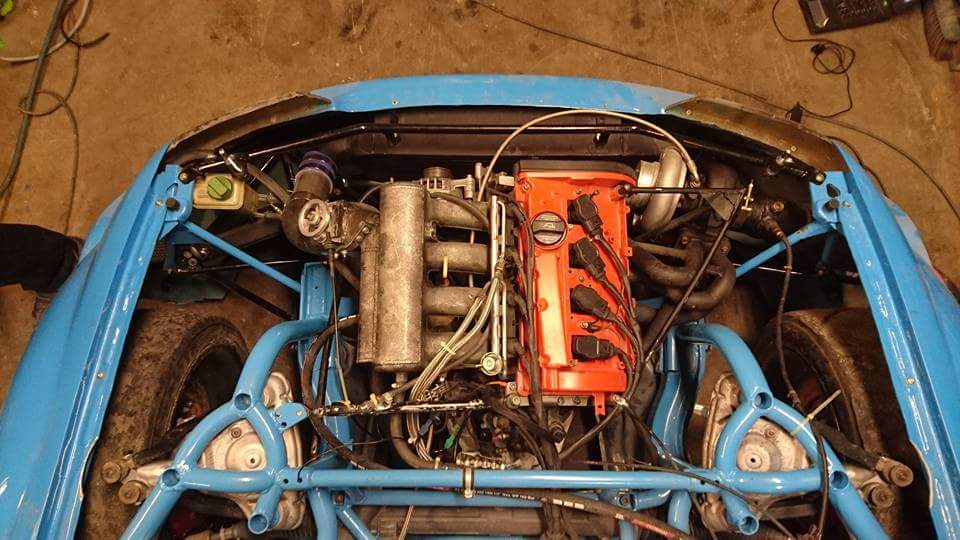

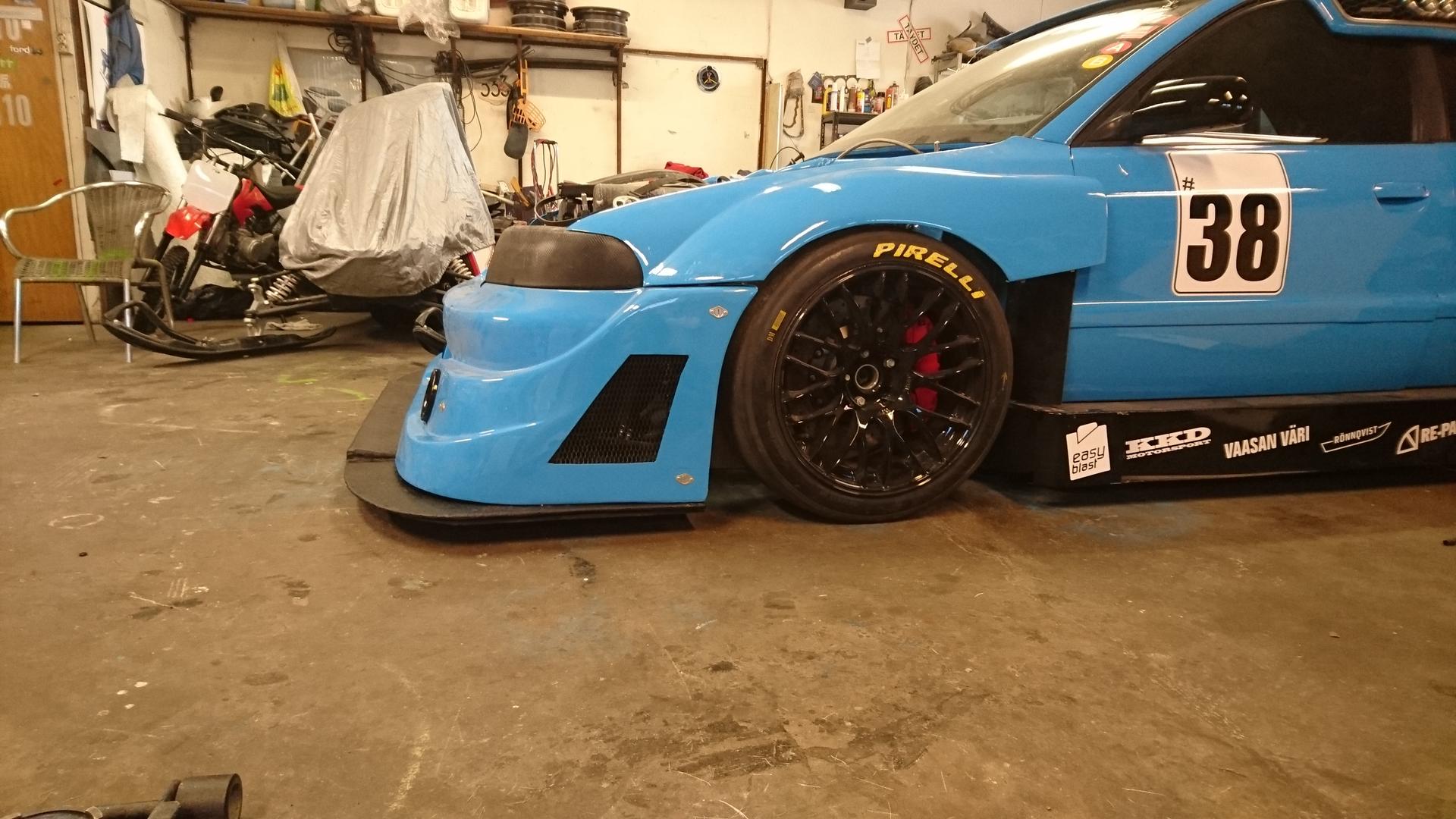

              • Pääsiäisenä auto saatiin käyntiin. Talvella tehty uusi koneenpuolen johtosarja. Käyntiinsahaus ongelma poistunut mutta kartat pitäis tehdä uusiksi koko alueelle. Auto on nyt takavetoinen. Lukkoperä pitäis jostain kehitellä ja uusi vp koska murtumia. Sittenhän sillä jo kehtais radalle. Seuraavaksi kuitenkin vielä kuitu hommia ja sisustan saneeraus. Katto ja koko pohjalevy. Osaksi vanerista. Eilen käytiin entisen työnantajan perinteisillä kevätpäivillä seinäjoella näytteillä.

                  • Onneks jäi autoon. Aamulla sai tehdä karttaa että lähti käymään -10 asteessa :)
                    • Jos kerta vajaavetosena kulkee, niin seuraava "pikku"prokkis on varmaankin siirtään konetta noin metri taaksepäin?
                      • Ennen koneen ja voimansiirron uudelleen sijottelua pohjat joka radalle ;) Ei se pitäisi pahasti olla pielessä jos mulla 56% eteen ja 100kg enemmän painoa keulalla. Kohta on tuohimaalla käsiä koppi täynnä =D
                        • Ohjausvaihde aiheuttaa sn että koko etupää uusiksi jos konetta alkaa siirtää enemmnb kuin 15cm-20cm

                                • Fiilispohjalla sanoisin, että tuo etuputkirunko kaipaa vielä vähän huomiota. Kolmiointia ei ole oikein ollenkaan. Lienee tuollaisenaan aika joustava tositoimissa.
                                  • Ylätuesta eteen kaari. Ylätuesta tolpan suuntaisesti suoraan alas(lähes piilossa kuvassa) ja kahdesta kohtaa taaksepäin turvakaareen hyttiin. Luulen että suurin voima tulee ylös/alas liikkeestä. Mutkassa sivuvoimat välittyy renkaasta tukivarsien kautta alas apurunkoon suurimmaksi osaksi? Siellä ei suuria muutoksia tehty.

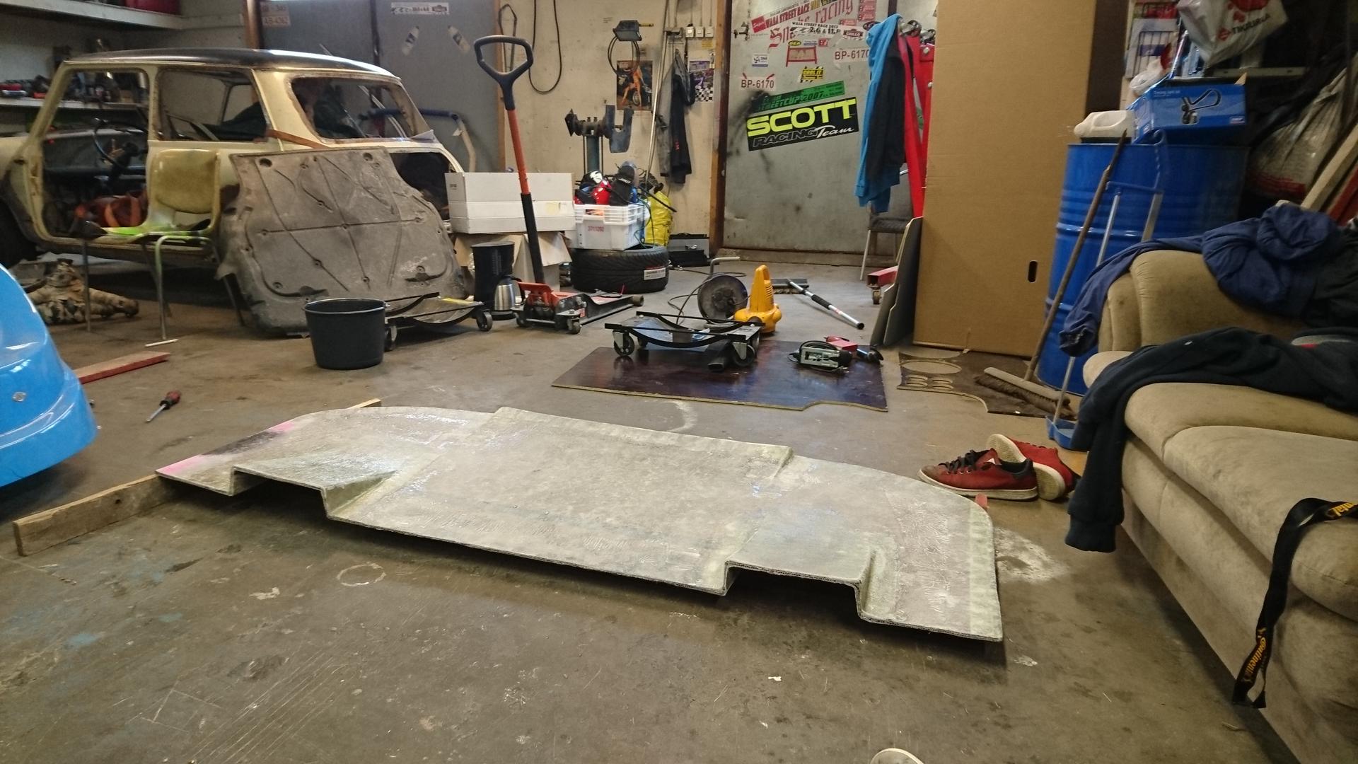

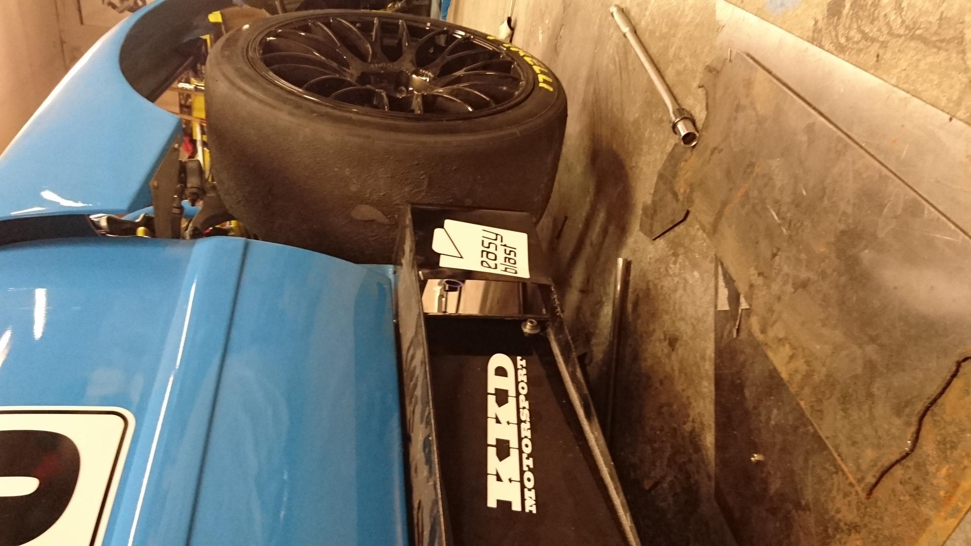

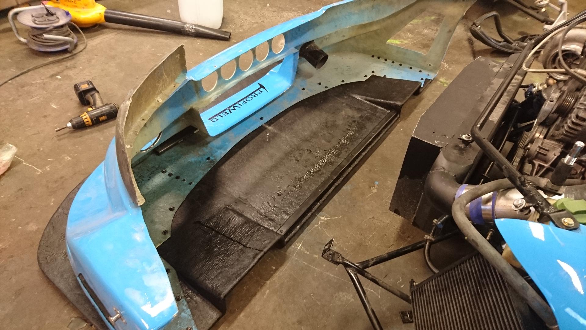

                                    • Köyhän miehen tuulitunneli. Tallipaperilla koska savukone kaukosella mukana hrrs. tein tuon pahvimallin päälle kuiduttamalla 300gr kerrokset ja reunoihin enemmän. Kestää nipin napin ottaa askeleen päälle. Vauhtipyörän vaihdoin kans lauantaina koska halki pulttikehältä. Penkkiin asap ja periaaatteessa sitten ratakuntoinen.

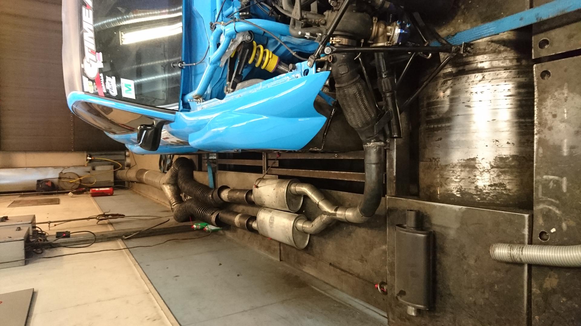

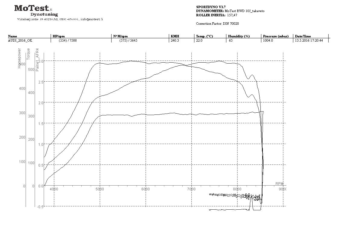

                                                    • Sain vihdoin lapun postiin. Vähän epävarma olo tästä lapusta onko ahtovuoto vai eikö sarja pelaa niinkuin edellinen lyhyt. 0.3 bar ero edelliseen 2bar säätöön ja n.80nm ja 80hv vähemmän.

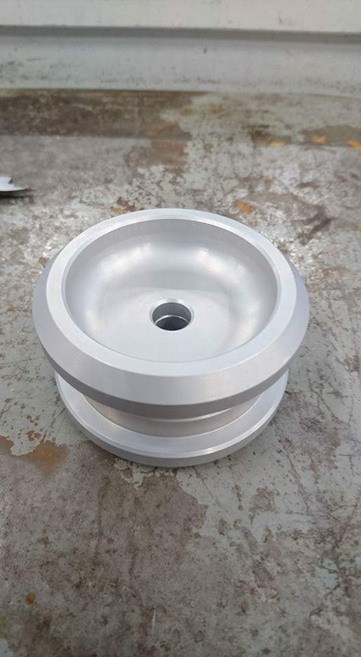

                                                      • Terholta tuli puolalaiset apurungon puslat ja js-tuning toimittaa wavetrackin. http://www.wavetrac.net
                                                        Suunnittelin tuossa työkaverin kanssa myös puslien korvaamista laakereilla. Diy meiningillä, 034 sun muut maksaa aivan järjettömiä summia.
                                                        • Tuolta laakerit
                                                          http://131abarth.com/shop/uniball/fi/
                                                          Ja alat pesien ja holkkien tekoon.
                                                          • Teitkö jani itse myös ärrässään?
                                                            • En tehnyt itse vaan mulla oli hyllyssä nuo 034M puslat joutilaana jo tovinkin.
