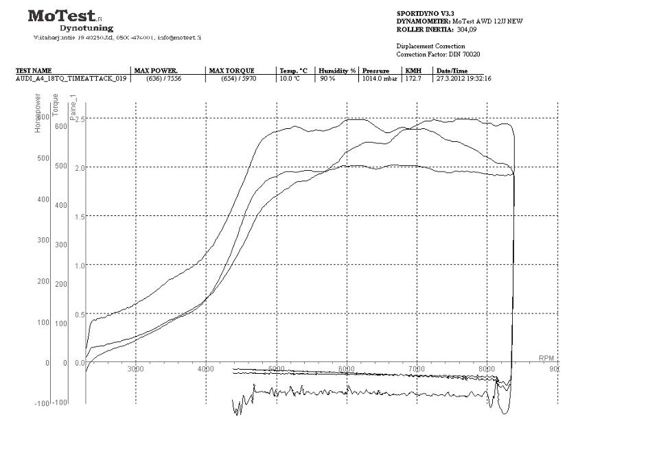

                • Tossa nyt lopullinen lappu tältä illalta. Hukkista moitittiin pieneksi. Isommalla ois saanut kuulemma jo 5000 max väännöt.
                  • Aika kiva pelialue.
                    • samantyylinen kuin noilla 35:lla on ollut.
                      • ennakkoo kestää ilmeisesti hyvin??
                        eihän tuo ahtopaine karkaa vai miksi moitittiin porttia pieneksi??
                        Viimeksi muokannut kessu74; 28.3.2012, 08:31.
                        • Karkais. Siks sitä piti alkaa raottaan jo aikasemmin kuin ois muuten tarvis, että saa jotenkin tasaset käytökset ainakin dynossa. Ennakkoa kestää paremmin tietty kuin bensat, mutta oli silti rauhallisesti ottanut. Lukemaa ei osannut kertoa. Ajoon varmaan jätetään joku 1.8baria niin on vähän varaa elää ton paineen.
                          • onko tuo nyt sitten ahtojen karkailua,jos sitä pystyy säätämään??
                            mulla portti noin 1bar jousella,vaikka venttiili on ammollaan auki silti ahdot nousee 1,8bariin
                            • No rajoilla oli. Mielummin 100% kontrollissa kuin 90%.
                              • Se on totta.

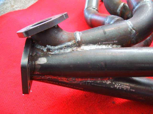

                                    • Tuohon voi vaikuttaa merkittävästikin myös se miten hukkaportin linja tulee kollektorista.
                                      • Sehän taitaa olla vähän tuollainen "oksa". Ohessa aika helppo tapa toteuttaa jouheasti.
                                        • mulla varmaan osasyyllinen hukkaportin putki lähtee vastakarvaan,ja pakosarja tehty pienestä putkesta sisähalkaisia vähän yli 30mm,suuri virtausnopeus.
                                          hukkaportin kasvattaminen 44mm>50mm ei mitään apua.
                                          • Tuo mun sarja on 33 id, hukkikselle tulevat putket n38. Jaettu sarja, jossa toisen puolen toinen putki tulee suoraan hukkishaaraan ja toinen pienessä kulmassa. Samanlailla toisessa haarassa.
                                            • mulla on kuumalujasta tehty,päältä 33-34mm en muista tarkkaan,hukkaportinputki 48mm.
                                              • Toi pakosarjan pieni putkikoko tekee sen ongelman ettei siihen pysty järkevästi laittamaan isompia lähtöjä hukkaportille. Isomman portin laitto ei auta mitään jos lähtöjä ei saa isonnettua. Iso portti tuo sitäpaitsi pieneen moottoriin sen ongelman, että ahtopaine alkaa seilaamaan paineen noustessa. Niin kävi omassakin 45mm portilla. (42mm putkesta sarja ja lähdöt portille just saman kuin portin venttiili) Tosin sulla isompi turbo ei välttämättä reagoi ihan niin herkästi.
                                                audissahan olis hyvin tilaa kahdelle pienemmälle portille. Saattais toimia jaetulla sarjalla/pesällä hyvin.
                                                • sama ongelma oli mulla,kollektori on niin pieni ettei isompaa hukkaporttia pystynyt laittaa.
                                                  • Alkuperäinen kirjoittaja porkkis
                                                    Vähä pähkäilin tätä yks päivä, et tuolla linjalla/kulmalla miten hukkislähtö on toteutettu varmasti myös vaikuttaa pakokaasun vastapaine..? Eli jos on hyvin virtaava turbiini ja pienet vastapaineet mutta huono hukkiksen lähtö, niin hukkaportille ei ohjaudu tarpeeksi hyvin kaasua. Turbiiniin ikään kuin imee kaiken kaasun ja heittää ylikierroksille/ahdolle herkästi... Toisaalta samaisella hukkislähdöllä voi toimia paljon paremmin jos on kovat vastapaineet, eli kaasu puristuu väkisin tonne hukkaporttiin ja se pystyy näin säätelemään ahtoja terävemmin. Vaikuttaako järkevältä?
                                                    Ps. Näyttipä Tialin MV-R(44) olevan vain 40mm(?).
                                                    • Ton kokoluokan turbolla ei luulis pakopainetta olevan. Silläpä juuri sen kaasun virtaaminen porttiin pitäis saada onnistumaan. Mites tässä oli toteutettu hukkiksen ulostulo? Että virtaa myös sieltä kautta tarpeeks ulos. Liian lähelle pakopesää poisto, niin ei varmasti toimi hukkis toivotulla tavalla, koska hukkiksen poistopuolelle ois hyvä saada imu aikaiseks. (en jaksais puhelimella selata joka kuvaa läpi, niin en nyt muista toteutustapaa)
                                                      Ite ajelen 100hv laiskemmalla autolla ja mun 38mm kiinaportti ainakin päästelee tarvittavan määrän kaasua ohi. Mulla ahto 1.6bar pakopaine 1.7bar. Poisto hukkikselta pakoputkeen n.80cm päässä pakopesästä. Pakoputkessa ei painetta isoillakaan kierroksilla. Eli oletettavasti vapaa pääsy ulkoilmaan. (mitattu)
                                                      Portin lähtöihin jollain konstilla lisää tilavuutta ja isompi portti tai sit toi mainitsemani tupla ratkaisu.
                                                      Vai oliks tässä moottorissa joku muukin syy kuin kytkin ettei paine sais nousta ;)
                                                      • Tässä tulee lähes heti pesän jälkeen hukkispurku downpipeen viistosti. Ainoa vaihtoehto jos ei halua ulos rääkyvää hukkisputkea. Dp on 4,4" niin ei mahdu yläkautta mitenkään. Sivilipelis tulee hukkispurku auton alas dp:n mutkaan kiertäen vetarin alakautta, mikä on paljon parempi ratkaisu. Katotaan nyt ensin montako kilsaa tuo kestää :) Kiristää sit vähän jos niikseen tulee, ellei saa muuten hajalle konetta tai laatikkoa.
