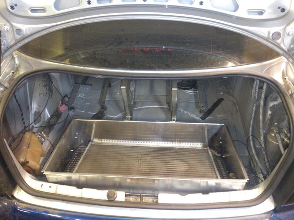

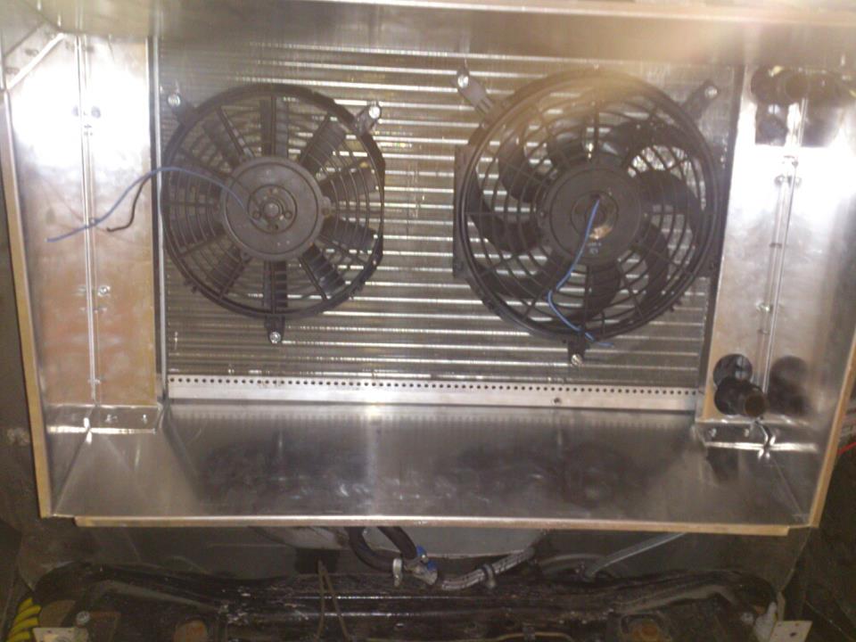

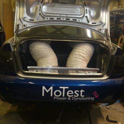

  • Alkaa asettumaan syyläri. Ois varmaan pitänyt partsilta ottaa alumiininen syyläri, niin ois helpompi tehdä liitokset. Mutta saa näköjään purettuakin nuo orkkis lähdöt ja ainakin keula asennuksessa tuokin oli riittävä jäähdytin.
    Onkohan toivoakaan ilman sähköpumppua saada tuota toimimaan? Poisto tulee diffuusorin läpi, ja toivottavasti hyödyntää sen ilmavirtaa.

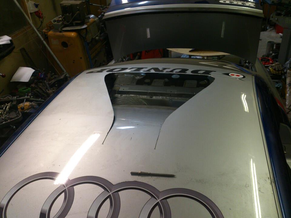

    • Pari kuvaa lisää Mikin pajalta. Seuraavaksi sokka ir..eiku katto auki!
      Viimeksi muokannut -03 tq; 19.2.2013, 15:49.

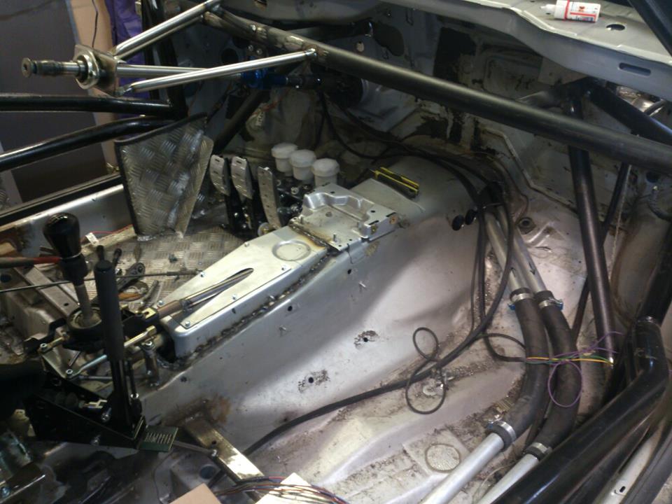

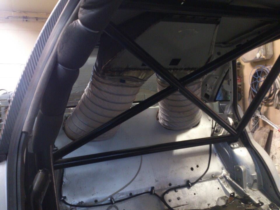

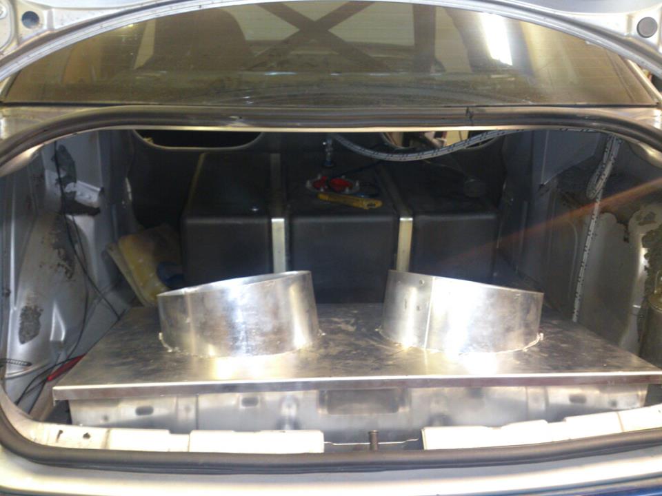

      • Hienoa, innolla odotan miltä katto tulee näyttämään. Syylärin putket tai letkut ilmeisesti kulkevat sisätilossa jonkunmatkaa?
        • Juu auton allahan olisi optimi jo jäähdytyksenkin kannalta, mutta joutuu ottaan ne takajalkotilasta todennäköisesti sisään. Jotain pitää keksiä niihin päälle. Välillä oli tuon pakoputken kanssa jo kuuma.

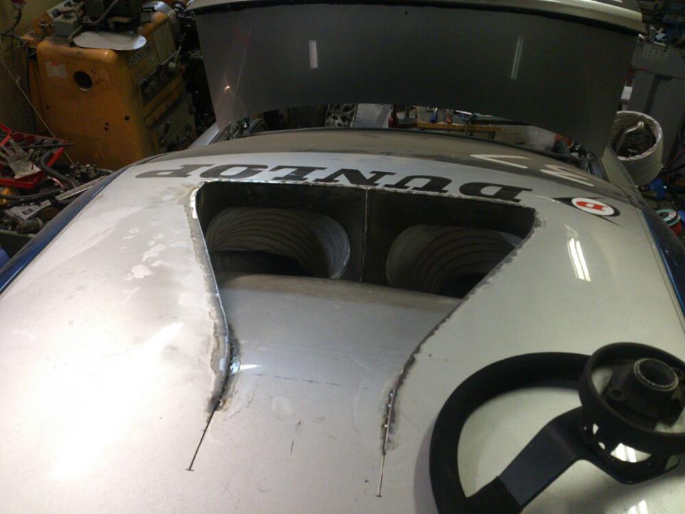

                • Tuollasta sieltä nyt pukkaa. Eikä ole laskeskeltu 7´ laskua yms :) Päätyihin kuitenkin tulee pyöristykset ettei ala ainakaan sinne jarruttamaan, jos tyonne nyt ilma edes eksyy. Laitetaan vielä mielenkiintoinen cfd-pätkä mikä löyty tuubista. Ainakin tuossa videossa ilma "irronnut" katosta nacan alueella.
                  [ame]http://www.youtube.com/watch?v=uMEYeQMvzLc[/ame]
                  • Sit vielä teet muotin tosta intakesta ja lopullinen versio hiilarista..? :)
                    • Koko katto joo sais olla hiilaria. Millistä peltiä..

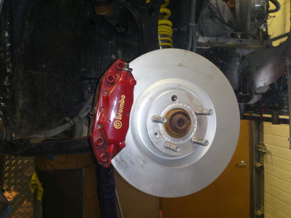

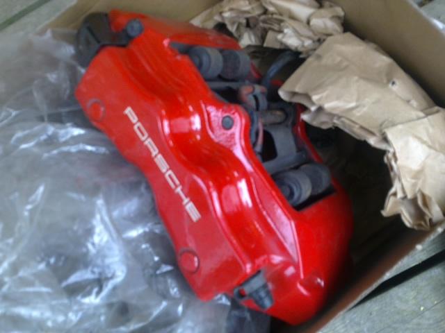

                      • Jarrut alkaa oleen, putkia vailla. Etulevy 321 meni taakse ja 345 eteen. Viikonloppuna saa laittaa tulille ja koittaa ilmata systeemiä. Alastaro lähenee..

                            Positiivista että käynnistysongelmat loistaa poissaolollaan.(sähköt tehty uusiksi) Viime kesänä sai sahata vaikka akun tyhjäksi, jos ei pilotilla auttanut. Vaati kyllä hyvin virtaa tuo tatekki ja viina. Kytkin pelaa, jarrut hieman tunnottomat, mutta eipä tuolla lumella oikeen saa tuntumaa muutenkaan ja palat on vanhat/levyt uudet. Vesi tuntuu kiertävän hyvin ja pitää lämmöt 90 vaikka termari pois. Flekteille tietysti termostaattianturi. Vois jopa toimia ilman sähköpumppuakin radalla.
