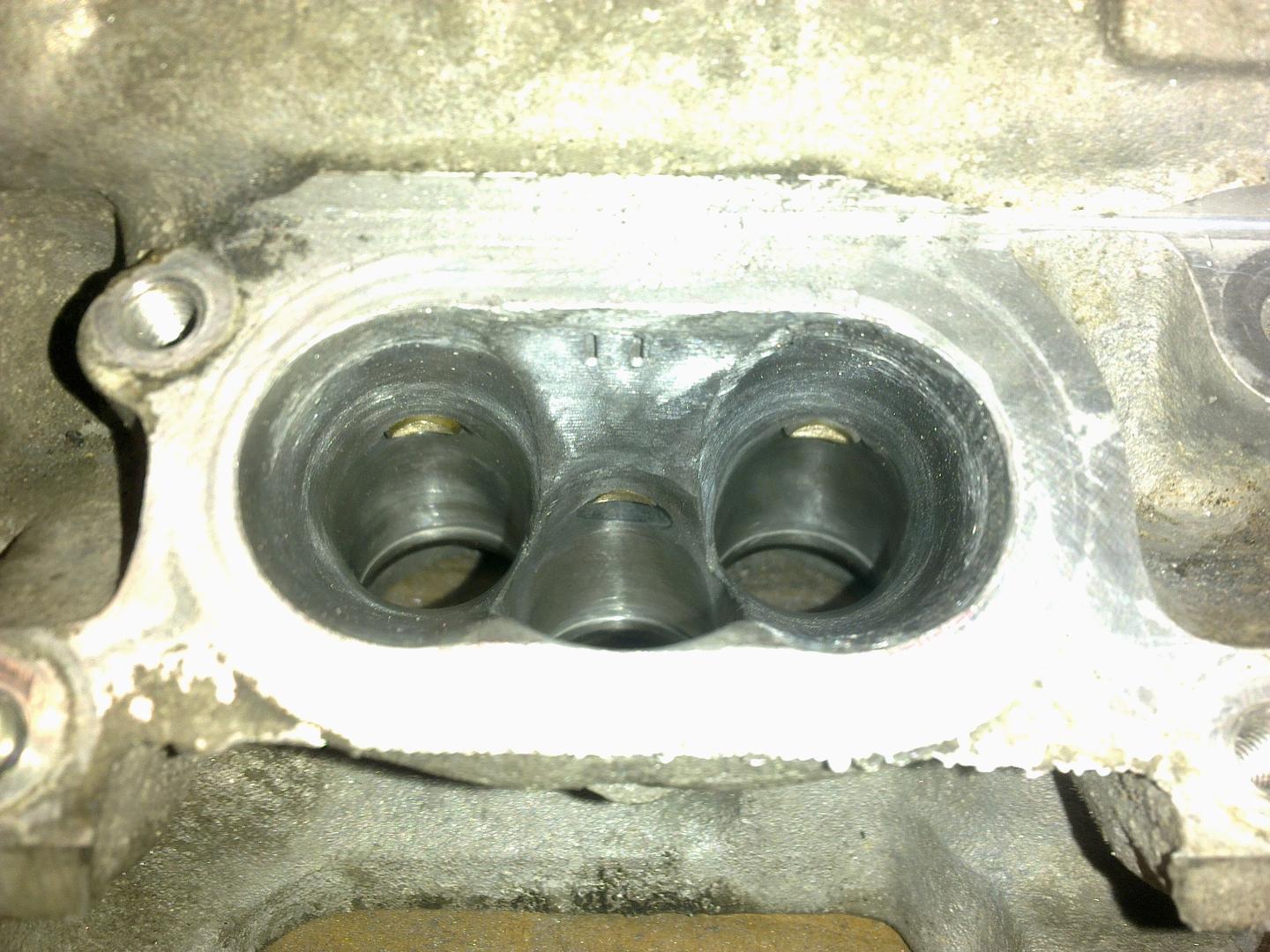

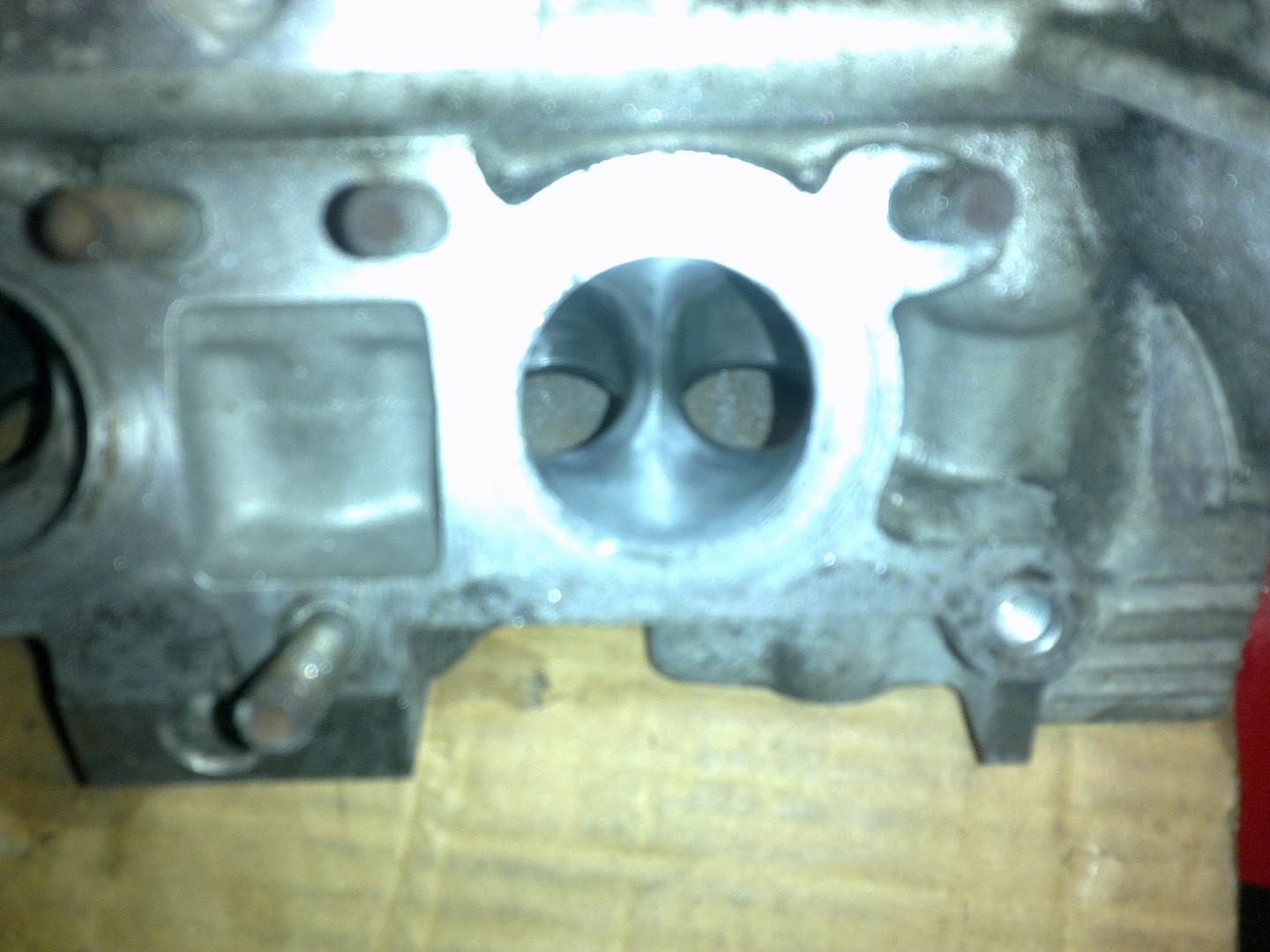

            Isoa kantta ei näytä olevan hirveesti liikenteessä, niin vingutan itse adr:stä "isoreikäsen". Olen lukenut, että imukanavan koolla ei hirveästi ole merkitystä, vaan seetin ja ohjurin välisellä ns. venttiilitaskulla. Toki kanavan leveys pitää sovittaa imusarjaa vastaavaksi.
            Imupuolelle leikataan kolmikulmat ja pakovenaan ajattelin vain pyöristyksen lautasen alapintaan. Kannattaako siis jättää imupuolella seetistä hieman ylöspäin(n.4mm) koskemattomaksi/ahtaanmaksi, että saadaan ilmalle kiihtyvyyttä venttiilin raottuessa, tai muotoilla pieni hyppyri siihen? Vai onko tuolla vain hyötyä matalilla kierroksilla sylinteritäytökseen? Hieman avartaa ja pyöristää sitä ala ja ylä mutkaa ja kanavakokoa joku 1mm isommaksi muuten?
            Tämä pienireikäinenhän tulee jyrkemmin lautaselle kuin esim aeb joka tulee melkein suoraan. Pakopuolelle tulee 1mm isompi vena joten lautanen tulee melko reunaan palotilassa. Sieltä ajattelin ihan aavistuksen ottaa pois kannentiivisteen rajoissa tietysti.
            Pakokanavasta saakin sitten vissiin ottaa reilummin, itseasiassa tuohon hajonneeseen kanteen harjottelin eilen, kuva myöhemmin.. Ajatuksia oonko ihan metsässä?

                      • Kyllä sillä imukanavan kuten pakokanavankin koolla on merkitystä jos moottorin haluaa kunnolla toimiva. Tai riippuu tietysti sitä mitä koulukuntaa haluaa kuunnella. Vanhan liiton kosuset porttaa näppituntumalla lähinnä tavaraa pois jyrsimällä ja uudempi koulukunta laskee matematiikalla ja fysiikan sääntöjen mukaan kanavien kokoja ja tarvittaessa pienentääkin kanavia.
                        Pelkän venttiilitaskun porttaaminen on sellainen helppo ja nopea lähestyminen asiaan, ja usein sieltä voi kyllä saada sen 80-90% saatavilla olevista parannuksista jos pelkässä materiaalin poistossa pysytään. Jos ei tietoa ja/tai aikaisempia testituloksia ole niin kannattaa rajoittaa jyrsiminen valun ja koneistuksen jälkeisten virheiden poistamiseen, eli toisin sanoen pyrkiä jouhevaan muotoon. Varsinkin jos ei kartota kanavan kokoa tarkemmin.
                        Uudemman koulukunnan mukaan mentäessä kanavan oikea koko perustuu lähinnä sylinterin tilavuuteen, venttiilin kokoon ja haluttuun maksimitehon kierroslukuun. Teholukemat tai oikeammin haluttuun huipputehoon vaadittu VE-protsentti vaikuttaa myös, samoin kanavan muoto, onko se ns. dumppaava melkein venttiilin varren suunnassa seetille tuleva kanava vai isommassa kulmassa seetille tuleva tumble-kanava. Ensin mainittu antaa selkeästi paremmat virtauspenkkilukemat ja kapeamman tehoalueen, jälkimmäinen häviää virtauslukemissa ja usein huipputehossa mutta vetoalue on huomattavasti laajempi. Audin kannet taitaa olla suurin osa näitä jälkimmäisiä ja siksi virtauspenkkilukemat on usein vaatimattomia muiden merkkien kansiin verrattuna.
                        Hyvä peukalosääntö imukanavan koolle sen pienimmässä kohdassa on noin 80% venttiilin koosta ja se pienin kohta tulisi olla juuri ennen venttiiliohjuria. Seetin sisähalkaisijaksi suositellaan jotain vähintään 86-88% venttiilin halkaisijasta, riippuen nostosta ja käyttöalueesta. Pakopuolella tavoitteena on seetin alapuolelta laipalle tasaisesti laajeneva kanava. Pienin kohta jossain 84-86% tienoilla pakoventtiililin koosta ja laipalla muutaman prosentin yli venttiliin tai venttiilien yhteenlasketun pinta-alan. Jos näitä mitoituksia haluaa enemmän ihmetellä niin suosittelen Pipemax- nimisen ohjelman hankkimista. Siinä näytti olevan tuki myös kolmen imuventtiilin kannen laskemiseen. Tosin pää voi tulla useamman kertaan kipeäksi ja sormet täyteen tikkuja kun yrittää selvitellä miksi mitäkin täytyy tehdä milläkin tavalla.
                        Yllämainitut mitoitustavat olen todennut toimivaksi neliventtiilikannessa ja parannusta on tullut läpi kierrosalueen heti tyhjäkäynniltä alkaen. Viisventtiilisistä ei ole omaa kokemusta. Huhut väittää että viisiventtiilisen kannen virtausten pilaaminen onnistuu huomattavasti helpommin kuin neliventtiilisen, mutta en osaa edes arvata mikä siihen on syynä.

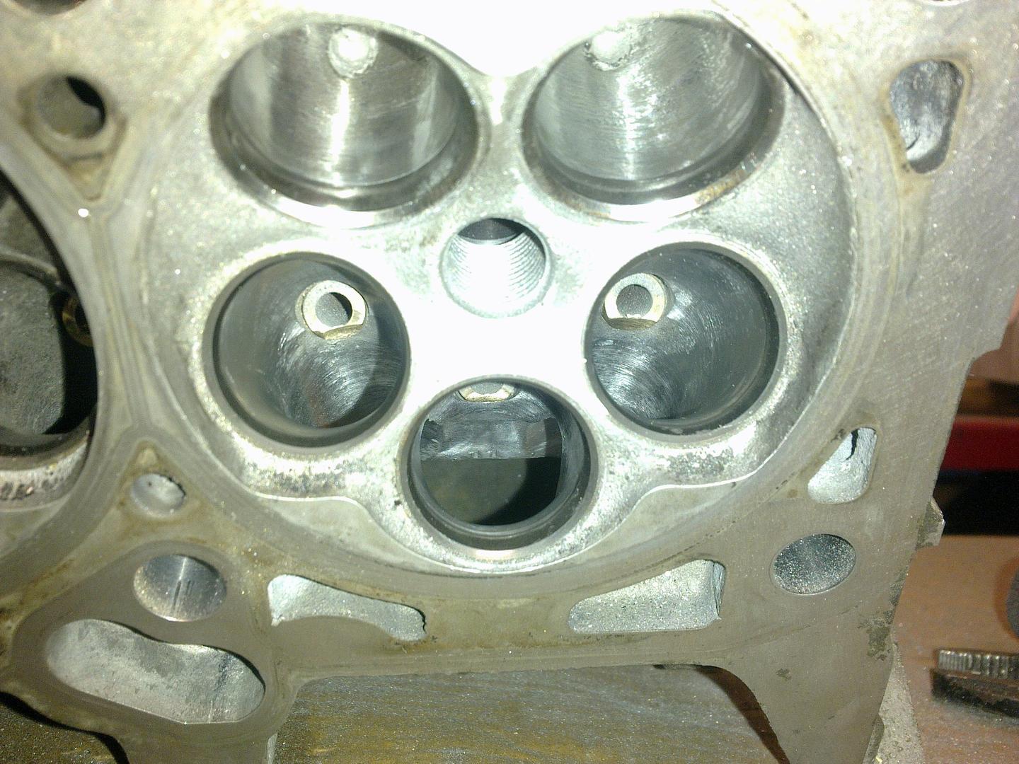

                                                • Isokanava ADR kansi tuli matkikseen eilen. Käytin päivällä Isokankaalla purettavana ja vingutin yhen sylinterin kanavat. Hirveesti en uskaltanut, kun ei aikasempaa kokemusta ole. Tynnyriterällä karheimmat pois ja hiekkapaperirullalla perään.
                                                  • kunhan kansi taas kasassa ja nokat tulee käytän virtauspenkissä.

                                                          • Juu, eilen meni yömyöhään vinguttaes taas :) Kaks imukanavaa vielä jää tälle päivää. Joulun jälkeen nakkaan sen koneistamoon kasattavaksi. Lapa lupas tulla kellottaan nuo nokat, kun saan kannen kiinni. Jos menee kaupat vanteista putkeen, niin saan rahotettua uuden holsetin samaan konkurssiin ja säädön jo tammikuun loppuun. Sitä ennen pitäis vielä rakentaa uus putki ja DP. Lapan hommia seki jos kerkee pätkän rakennuksesta irtaantuun hetkeksi. Dp tulee 4" ja ajatus ois tehä pohjaan lisää tilaa rekentamalla putkelle tunneli takajalkatilaan asti ja ulostulo nätisti takaovesta pihalle. Näin sais putken pois tieltä, kun tehdään pohjalevy /diffuusori.
                                                            • Tarkistitko missä kunnossa ohjurit oli? oliko ok?
