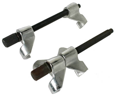

          • Aika hyvä näyttäis tulevan. Pitää jostain lainata tai vuokrata jousipuristinta että saa ne vaihdettua.
              Ei ainakaan vuokrata kannata, parikymppiä maksaa jossain motonetissa.
              • On mulla sellaset missä on pitkä pultti ja siinä ne leuat. Mutta mahtaako niillä saada? Mersuun joskus vaihdoin eteen ja olipahan homma niitten kanssa. Se oli 203 korinen joten macphersonit edessä, vanhempiinhan noi leukamalliset ei käy sitäkään vähää.

                    Sen jousi-iskaripaketinhan saa yhtenä irti sieltä autosta, sen voi sitten purkaa muualla jolloin ei pitäisi olla väliä millaset jousipuristimet on. Madallusjousten kanssa ei välttämättä tarvi puristimia ollenkaan. Takajousissa on sitten eri asia, itse huomasin rautakangen parhaaksi työkaluksi tuon exän kanssa.

                      Juu noi takajouset on vmäiset, itte oon käyttänyt muutamat kerrat pajalla, jolloin pudotettu taka-akselia sen verran auki, et saa kivasti jouset välistä, ei oo pajalla iso homma ja vie noin tunnin verran ;) Etupää onkin helppo, kun tulee paketti käteen kivasti sieltä sitten niin :)
                            No vaikka sen jousipaketin saakin irti niin jos puristin ei siihen sovi niin ei sovi. Voinhan mä toki koittaa sitä noihin uusiin jousiin eka.
                              Eiks toi Mersu oo sellanen että se vaatii vähän erilaiset/speciaalit jousipuristimet, siksi hankaluus?
                                Jos ne on yhtään tämän näköiset niin kyllä sopii. Se on sitten eri asia miten hyvät nuo rimpulat on...
                                • B6:n takajousiin voi joutua tuota puristimien kierrosaa lyhentämään. ottaa apurunkoon kiinni muuten. tai näin ainakin itsellä. Eikä ole sinänsä mikään häävin tilava paikka, iso räikkälenkki olis räikkää parempi vääntämiseen. puoli senttiä saa tilaa lisää hylsylle/lenkille jos raottaa sisälokaria.
                                  Sorkkaraudalla sitten nostelin pois alakiinnityksestään.
                                  Etupäähän on ihan niksnaks. Puristimet jouseen, jännitys pois, tolppa käteen, uusi jousi ja vastoinpäin takas.
                                  edit_ ja rimpuloilla menty 8 vuotta, hyvin on toiminu ihan räikkäkäyttöisinäkin. ostin ny uudetkin vähän sirommilla leuoilla Tokmannilta 16€.en ole vielä koittanut.
                                        Juu, mersu tarvii joissain malleissa sen sellaisen lautasmallin puristimen, missä on siis irtolautaset jousiin ja puristava kierretanko menee jousen keskeltä. siis tällainen on se malli.
                                        • Koitin täsmentää että se oli macphersoneilla. Samalla lailla tolppa käteen. Mutta se mersun jousi oli kyllä ihan erilainen, isompi halkaisija ja paljon pitempi.
