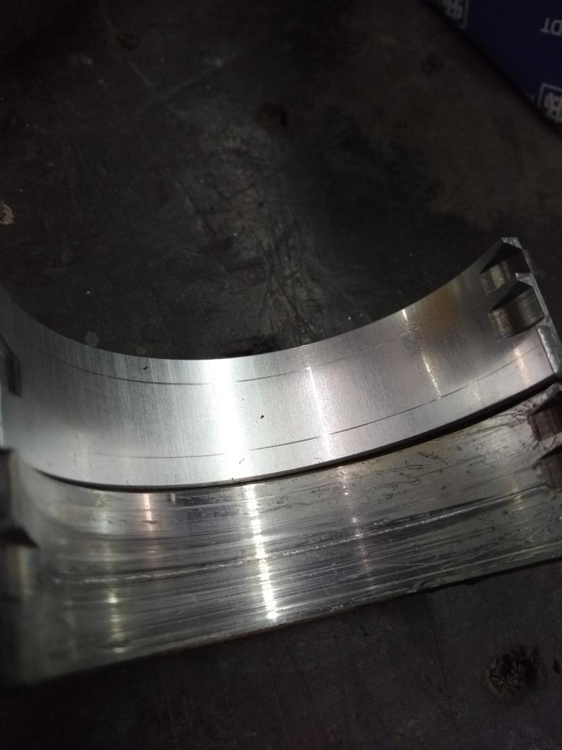

          • Itse käytin alakerran laakerit (kampiakselin ja kiertokankien laakerit) auki ja totesin niiden kaikkien olevan vaihtokunnossa. 185tkm oli tällöin mittarissa. Omastani poistin lisäksi tasapainoakselit käytöstä, koska se jousitettu ratas yleensä porsii. Tasapainoakselien poistolla tuon rattaan kuormitus vähenee huomattavasti. Ratasta sai joskus myös kiinteänä, mutta nykyään pitää ostaa koko sarja ja se maksaa. Lisäksi vaihtaisin varmuuden vuoksi sihdin, kun öljypohja on auki.
            • Onko tiedossa syytä, miksi Jukan TFSI:ssä oli kampiakselin ja kiertokankien laakerit kaput? Kuitenkin 185 tkm vielä kohtuu vähän kilometrejä, kun joillakin vanhoilla 1.8 20v turboilla on ajettu yli 400 tkm kilometrin lukemia avaamatta konetta.

                        • Oman kokemuksen mukaan täysin rikki olevat öljyruiskut pudottaa tyhjäkäyntiöljynpaineet alle 0.5bar ahtimen öljysyötöltä mitattuna. Siinä moottorissa kampiakselien ja veivien laakerit oli vielä hyvässä kunnossa 230tkm kohdalla, mutta kannesta nokkien laakeroinnit huonoja mutta vielä toimivia. Puolen baaria riittää tyhjäkäynnillä kyllä alakerralle, mutta kansiosasto on vähän mysteeri vielä. Kun ei varmaksi pysty sanomaan onko kannen vauriot alkaneet öljysihdin tukkeutumisesta ja siten huonosta voitelusta ajossa tyhjäkäynnin yläpuolella vai jo liian alhaisista tyhjäkäyntipaineista. Pitäisi päästä näkemään kiinteällä öljynvaihtovälillä uudesta asti ajettu moottori ilman sihtiongelmia, niin voisi arvailla lisää. Tehdashan speksaa hihnakoneelle min 1.2bar tyhjäkäynnillä ja min 2.7bar 2000 kiekalla. Mutta tehtaan ohjeet taas on tehty tiettyihin tarkoituksiin ja niitä ei ihan aina kannata vanhaan autoon soveltaa suoraan.
                          Sulta puuttuu muuten keinuvivut tuosta listasta, nekin hajoilee melko korkealla todennäköisyydellä. Sen verran tasaista laatua näyttävät olevan. Ja ne erottaa hyvin jo käyntiäänestä hieman ennen lopullista tuhoa. Ja kun tuon listan käy kerran läpi, niin sitten ajelee melko huoletta seuraavat 200tkm. Paitsi, että...
