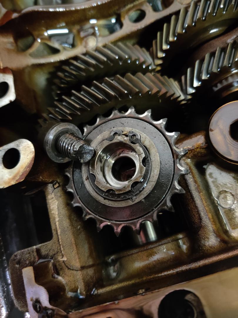

      • Ostin muutama viikko takaperin monivikaisen b7 q:n BGB koneella, yhtenä oireena oli lämpimänä 0.5bar öljynpaineet. Pumppumoduuli irti ja sieltä löytyi jo valmiiksi deletoitu pumppu, oli muuten nätit jäljet öljypohjassa kun oli tp akselin hammasrattaan pultti katkennu.. Tässä öljypumpussa oli selvästi käsin pyöritettäessä havaittava vika, n. puolen kierroksen välein tökkäsi.
        Alkuperäinen kirjoittaja Heromanni Näytä viesti
        Myös tp akselit itsessään tuo ongelmia vaikka hammasratas olisikin kiinteä,
        Tässä koneessa on kiinteä hammasratas ja seuraava sulake oli rattaan pultti, tp moduuli hädin tuskin pyörii käsivoimin

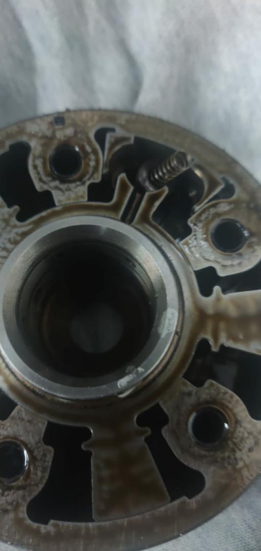

                • Liitteenä kuva omasta säätimestäni, öljyllä vapaa pääsy painetilasta suoraan paluuseen.
                  Toinen ongelma noissa säätimissä on asentaessa rikkoontuneet "männänrenkaat," jolloin myös paine vuotaa. Onkin hyvä kysymys onko tuolla merkitystä? Onko vuoto merkittävä? Täälläkin foorumilla oli tapaus jossa öljyruisku sekäv tuo rengas vika säätimessä olivat aiheuttaneet jo tuhoa.

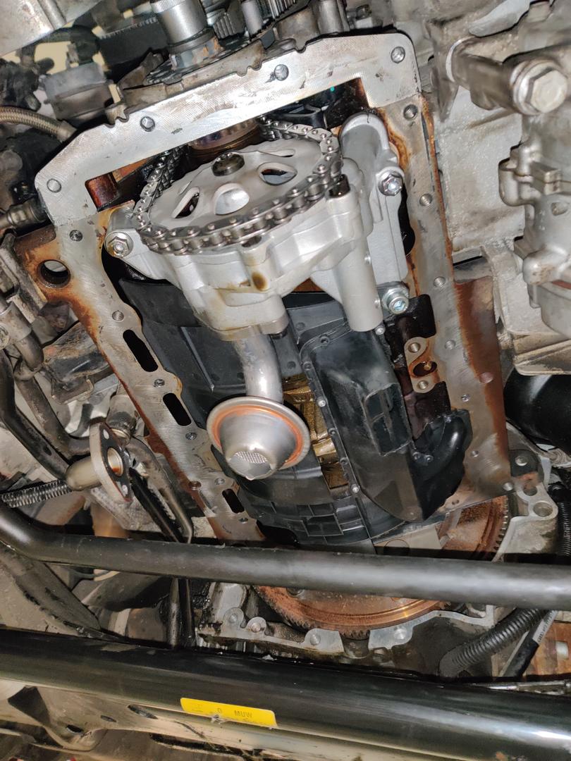

                      • Mitenkäs olette hoitanut tuon alakerran operoinnin? Apurunko kokonaan irti, vai raottanut vaan sen verran, että pääsee öljypohjan irroittamaan? Jos jälkimmäinen tapa, niiin kuinka tiellä se apurunko siinä on, kun alakerran laakereita ja öljysuihkuja vaihtelee? Olisko vaan parempi irroittaa kokonaan?
                        • Kirjoitellaanpas tänne pikku raportti muidenkin tiedoksi. Auto on nyt nipussa ja ainakin toistaiseksi vielä ehjä. Vaihdettuja osia tuli nyt siis tähän omaan projektiin imunokka, keinuvivut, ketju, kiristin, VVT pyörä, imusihti, öljysuihkut, Wasa Motor Freewheel, HPFP kuppi, kiertokankien laakerit, carbon clean ja tietty jakopää. Moottori käy nyt todella siististi, mutta mistä se kovin kalkatus sitten tuli aikaisemmin, niin ei pysty varmaksi sanomaan. Sihti ei ollut tukossa, eikä alakerran laakereissa ollut mitään vaurioita. Kiertokankien laakerit kuitenkin vaihtelin, kun oli helppo homma. Runkolaakereiden vaihtoon liittyy tietyt riskit, niin en vaihtanut, kun ei niissä mitään jälkiäkään ollut. Öljysuihkuista oli varmaan parista jousi poikki rutinasta päätellen, mutta ei ne ihan sökötkään ollut. Helvetinmoinen savotta oli kyllä kaikkineen. Vaihtelin samalla kaikki tukivarret ja alustan. Ohessa meni sitten vähän olka-akselia, laakereita ja abs-antureita uusiksi. 6 viikkoa meni kaikkiaan aikaa, kun rauhakseen nyppi ja vähän väliä joutui jotain osaa odottelemaan. Jos sillä nyt sitten pääsis jonkun matkaa ilman murheita.
                          • Mitä riskejä tarkoitat runkolaakerien osalta?
                            • Lähinnä sitä, jos liuskan takapuolelle päätyy jotain roskaa, niin menee välykset persiilleen tai jos se liuska ei pyörähdäkkään sinne suosiolla ja tekee naarmua samalla. Ehkä mua peloteltiin turhaan. Ne oli kuitenkin ihan priimat laakerit. Pientä kiillottumaa niiden kynsien juuressa vain.
                              • Moi, minkälainen homma on ottaa öljypohja pois a6 4f 2.0tfsi (BPJ)? Nokkaketjun vaihdossa tuli mukava yllätys vastaan kun imunokka ja muutama keinuvipu oli kulunu. Ne on nyt uusittu mutta vielä pitäisi öljysihti ja öljyruiskut vaihtaa.
                                • Tänään pitäisi öljypohja irroittaa niin onko se samanlainen homma kuin a4:seen? Eli koneen kannakkeet irti, kone kannakointiin ja apurunko edestä irti ja sit öljypohja pois? Voiko koneen tukemisen suorittaa alhaaltapäin tunkilla vaihdelaatikosta?

                                                    • Jouduinpa kuitenkin tekemään vvt-rempan omaan kulkineeseen (AXX). Merkkiliike oli tehnyt vvt-remontin (ketju, kotelo, kiristin, säätöpyörä) 75tkm kohdalla eli reilu 90tkm sitten mutta nyt loppusyksyllä alkoi kuulumaan rohahtelevaa ääntä vvt-pyörän tienoilta joutokäynnillä. Öljynpaineet edelleen kunnossa. Tilasin docilta Vaico-merkkisen vvt-korjaussetin johon kuului vvt-pyörä+pultti, säätöventtiili, nokkaketju, kiristin, kp-pumpun o-rengas, venttiilikopan- ja ketjukotelon tiiviste. Säätöpyörään ostin uudet "männänrenkaat" merkkiliikkeen kautta.
                                                      Muutamia havaintoja:
                                                      - Säätöpyörän pultin aukaisuun/kiinnittämiseen on oltava OEM T40080 polydrive hylsy ettei joudu poraushommiin... Perus M10 ribe näyttää äkkiseltään samalta ja tuntuu jämäkältä pultin kantaan mutta kun edellä mainittuja vierekkäin vertailee niin profiileissa on kuitenkin hieman eroa.
                                                      - Ketjukotelon öljykanavassa on sihti joka oli osittain tukkeutunut eli öljynpaine ei päässyt kunnolla vvt-pyörälle. Sihdin saa irti ehjänä sopivalla koukulla niin pääsee putsaamaan perusteellisesti. Ketjun kiristäjässä on oma sihti.
                                                      - Vvt-pyörään oli kulunut pienehköt urat männänrenkaista. Kun laitoin vanhat männänrenkaat samoille paikoille vanhan vvt-pyörän sisälle niin niistä keskimmäinen oli melko väljä.
                                                      - Vanha ketju oli kaksi milliä pidempi kuin uusi.
                                                      Vvt-korjaussetin asennuksen jälkeen ylimääräiset äänet poistui täysin ja moottori käy tosi siististi. Öljynpaineisiin ei tullut muutosta eli kuumana on vähän päälle 1 baari joutokäynnillä. Missä sitten olikaan pääsyy rohahteluun niin jäi vähän hämäräksi.
