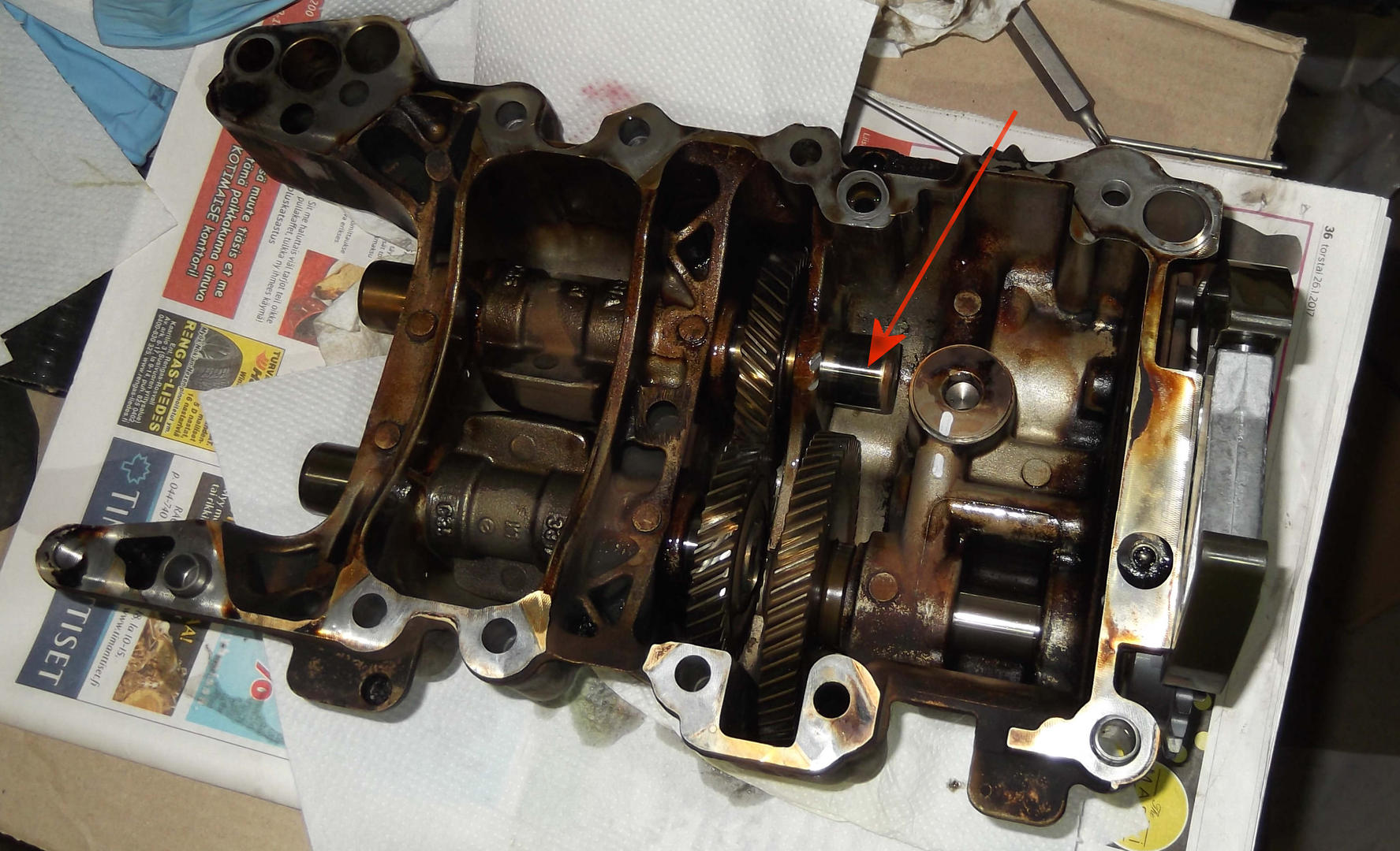

                                                          • Kuva tasapainomodulista ja puuttavasta rattaasta.

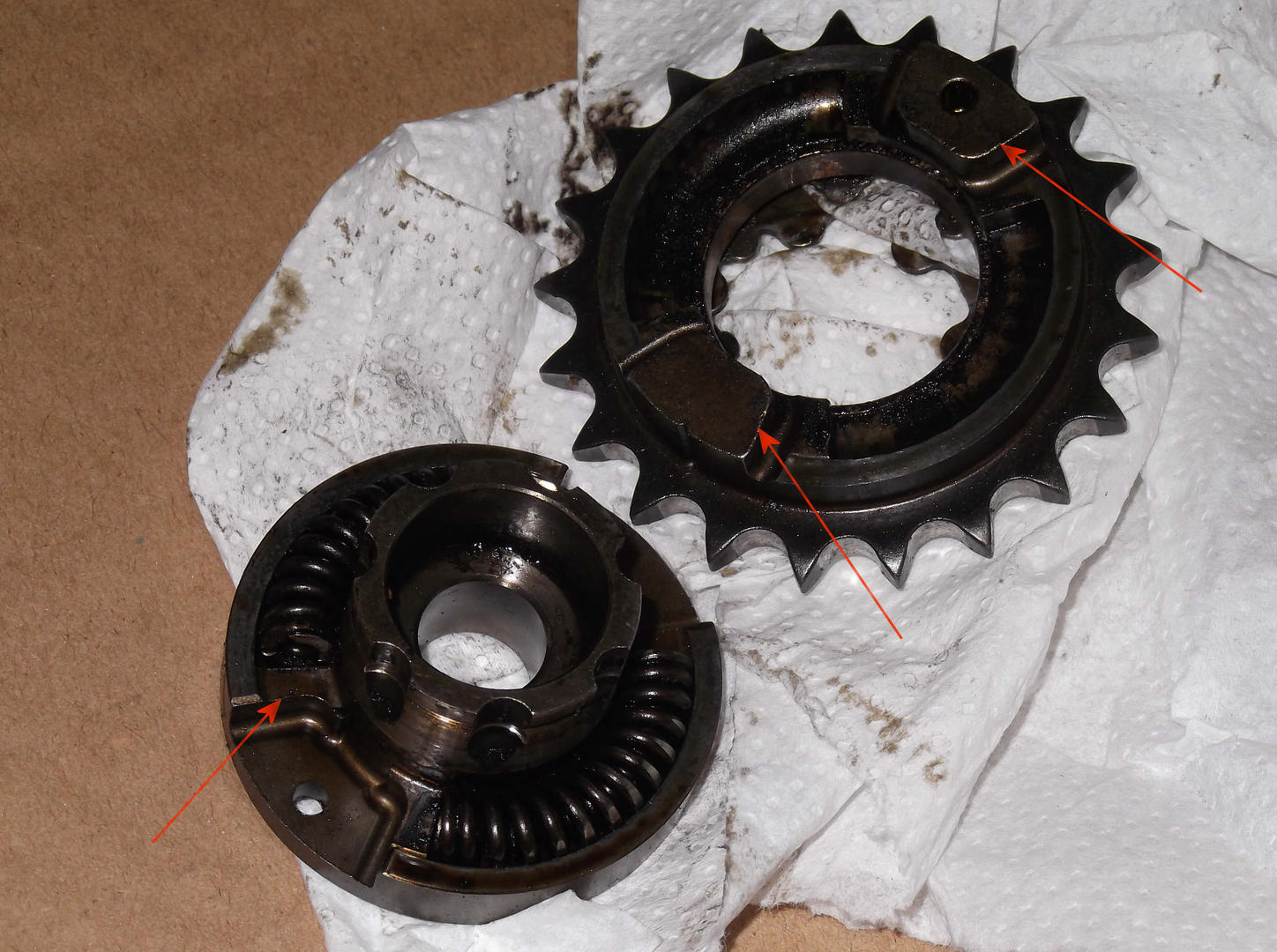

                                                            Toinen kuva noin 200tkm ajetun hihnakoneen tasapainoakselin jousitetusta vetorattaasta. Tuossa oli selviä pohjaamisjälkiä noissa nuolten osoittamissa pinnoissa ja jouset oli sen verran kuluneet, että ne rattaan puoliskot sai liikkumaan jo sormivoimilla.
