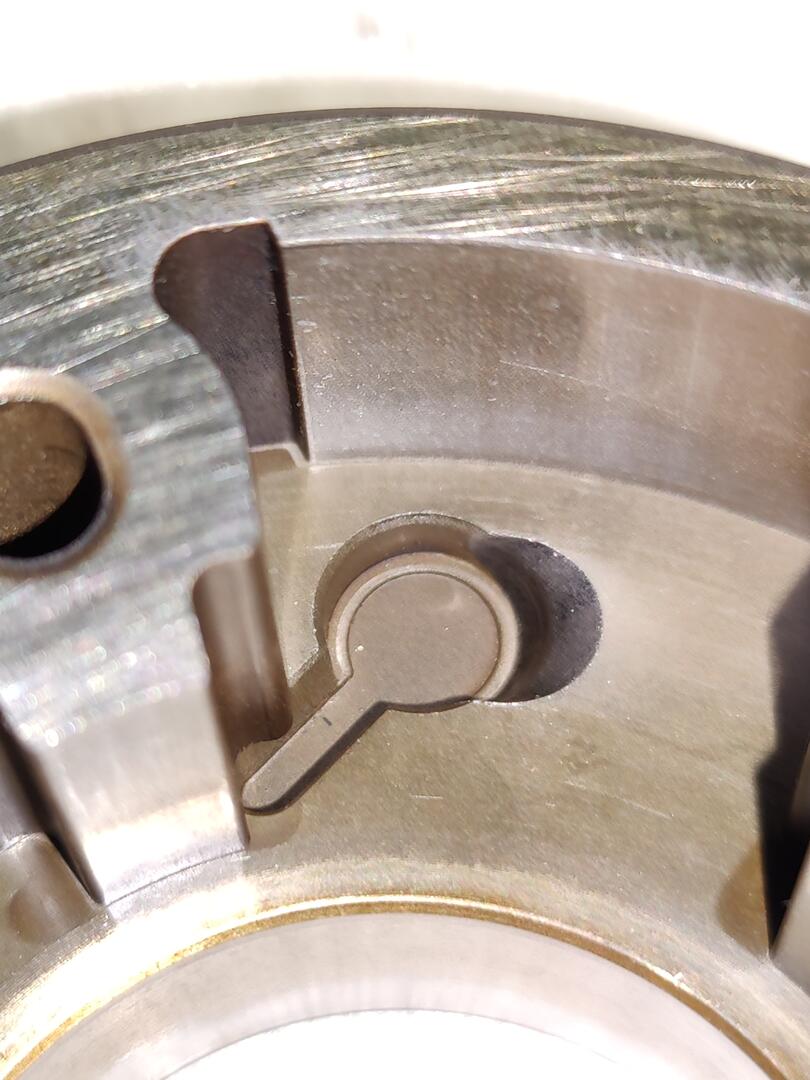

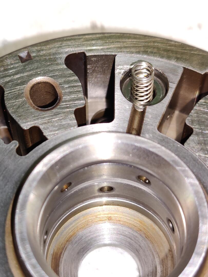

    Kaivoin oman vanhan säätimen (osano. 06F 109 088 B) esille. Säätimessähän on jousitettu lukitustappi, joka toisessa ääriasennossa (perusasento, myöhäistetty ajoitus) lukitsee säädön paikalleen:

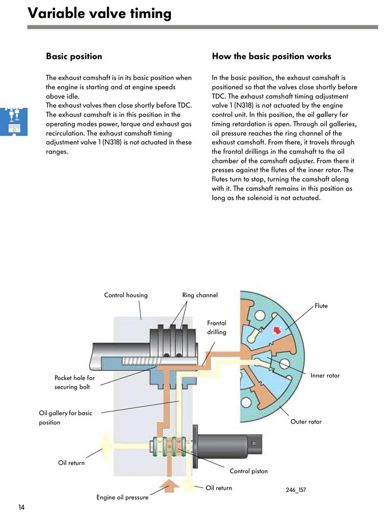

    Jos kopassa ja säätimessä on yhteensopivuusongelma, niin pahimmassa tapauksessa ohjausrengas peittää säätimen sisäkehän öljykanavat ja estää öljynpaineen vapauttamasta lukitustapin.
    Tämä selittäisi myös tehon puuttumattomuuden, sillä tässä asennossa moottorin toimintatila on tehokkain per SSP 246:

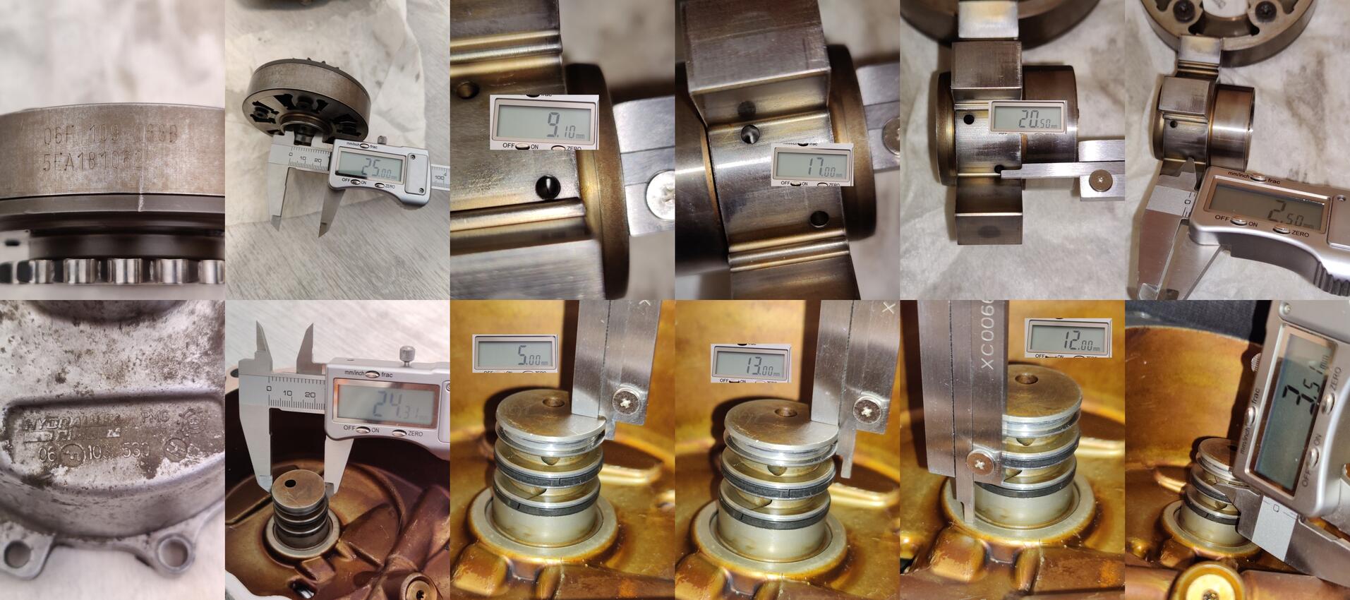

      • Kuvissa mittoja säätimestä 06F 109 088 B ja kopasta 06F 103 530 H:
Name:	säätimen 06F 109 088 B ja kopan 06F 103 530 H mittoja.jpg
          Kiitos taas! Kyllä tuo uudempi J mallin säädin antoi ihan samat mitat, eli olen kuvitellut omiani. No tilasin varmuudeksi uuden solenoidin, männänrenkaat ja vaihdetaan autossa oleva säädin tähän taatusti ehjään malliin.. Ja ilmeisesti se kuuluisa sihti onkin tässä nokkakappaleessa, ihmettelin kun en kummastakaan kannesta sitä löytänyt. Eli siinä vielä yksi tarkastuskohde!

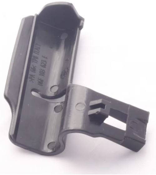

                    • Vaihtelin vaihteeksi öljyruiskuja (kahdesta jousi kokonaan poikki ja yhdestä ilma puhaltamalla läpi). Pyyhkäsin rätillä yhden ruiskunpaikan puhtaaksi ja samalla kuulu naksahdus. Tämä "baffel" tai "Surge lock" tuli kahtena palana alas. Mikäköhän komponentti kyseessä ja leipooko kone heti jos tuota ei uusi ? En kyllä edes nähnyt kiinnityspaikkaa.
                      06F 103 623 E
                      • Kiinnityspaikka osalle on mitä ilmeisimmin öljynsuodattimen jalan lohkon kiinnityspisteessä, ja sen tarkoitus on rajoittaa liiallista öljyn pääsyä PCV kiertoon. Eli pidemmällä aikavälillä osan puute aiheuttanee enemmän kyseisen järjestelmän haittavaikutuksia.
                        • Se taitaa olla ihan irtokappale lähtöjäänkin. Vaimon 8P A3 2.0 TFSI öljynsuodatinjalkaa kun käytin auki niin joku tuon näköinen osa sieltä varisi itekseen irti.
                          • Se on lohkossa painamalla kiinni, mutta niin kuin arvata saattaa, se kovettuu ja siksihän se on sieltä tipahtanutkin. Kyllä sinne kannattaa laittaa uusi.
                            • Kiitos, uusi tilattu. Saapi taas ottaa suodattimen jalan irti.

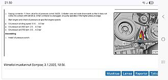

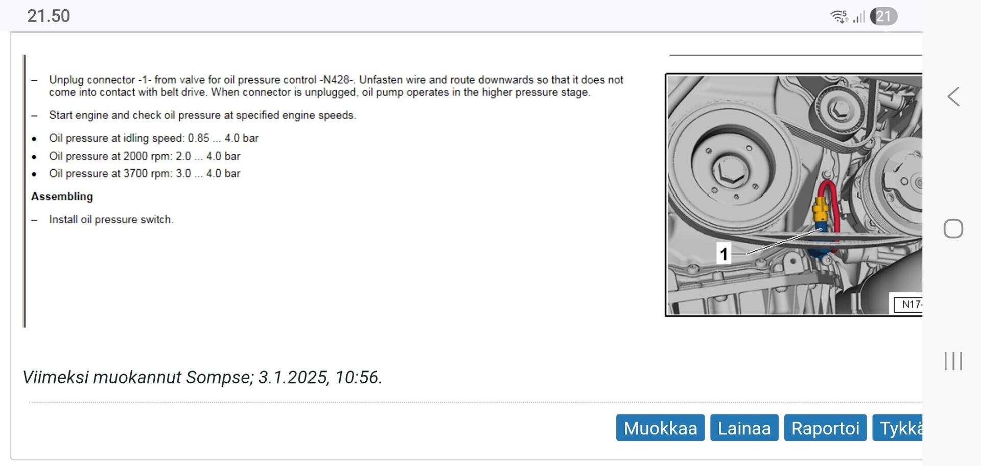

                              • -06 BWE:ssä vilkutteli öljypaineen varoitusvaloa, joten mitattiin paineet - 2000 ylöspäin niin kuin pitääkin (3-4,5 bar), mutta tyhjäkäynnillä melkein nollissa. Tämä ja pari muuta ketjua läpiluettuna alettiin öljyruiskujen vaihtoon. Siinäpä ei sinänsä mitään ihmeellistä ollut, ruutat oli risat ja ne vaihdettiin, MUTTA itse pumppumötikkä oli jo vaihdettu vanhemman malliseen (804 502 0508 AT) päivätty -01. Ilmeisesti ALT -moottorista, joka 2.0 vapaasti hengittävä, 01-05 käytetty. Tässä pumpussa ei ole irrotettavaa tasapainoakselin ratasta ja muutenkin näyttäisi että ei ole jousivaimennettu (ainakaan ratasosassa ei ole näkyvissä), eli ehkä kiinteä ratas? itse pumpun liikkuvat hyvässä kunnossa, ei välyksiä eikä naarmuja. Tasapainoakselin päät on myös tiukat -ei välyksiä.
                                Onko joku muu syy, miksi tämä pumppu pitäisi vaihtaa uudempaan oikean malliseen???
