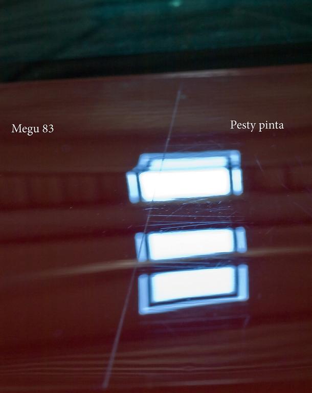

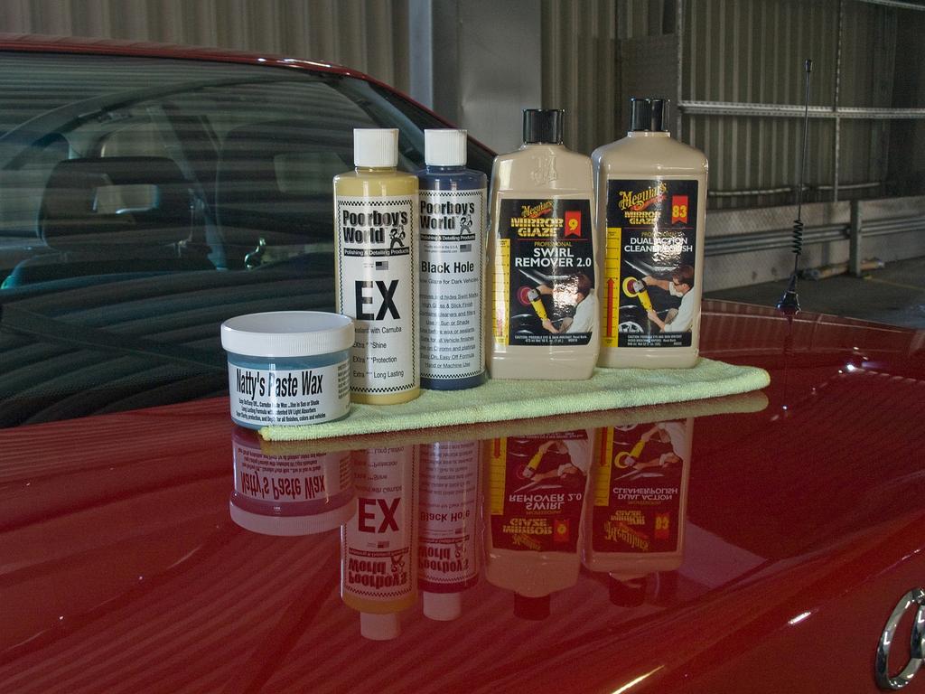

                            • Pakko oli päästä testaamaan uusia litkuja. Lähinnä myllytys aineita halusin testata, megun 83:sta ja swirlremover 2.0:sta.
                              Näitten kaverina oli megun cuttingpad ja lähtihän niitä naarmuja pois aika kivasti, en ehtinyt vetää kun kontin mutta aika lupaavalta näyttää.
                              Ekoissa kuvissa näkee että työmaata riittää, noita naarmuja on ympäri auton aika tasaisesti.
                              Toi missä näkyy selkeä raja keskellä konttia on teipin raja oikealla pestypinta ja vasemmalla pelkän 83:n jälkeen.
                              Työjärjestys oli pesu,claybar ja sitten kuvasta oikealta vasemmalle. Purkkien alla on sitten valmis pinta. :)

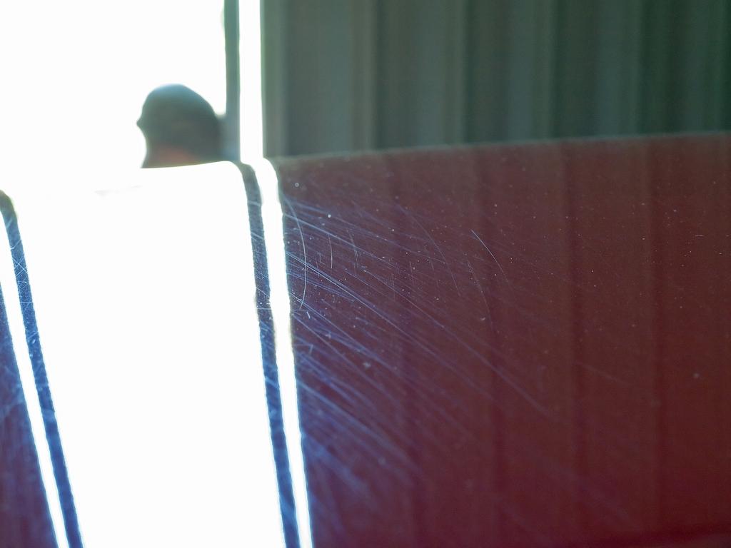

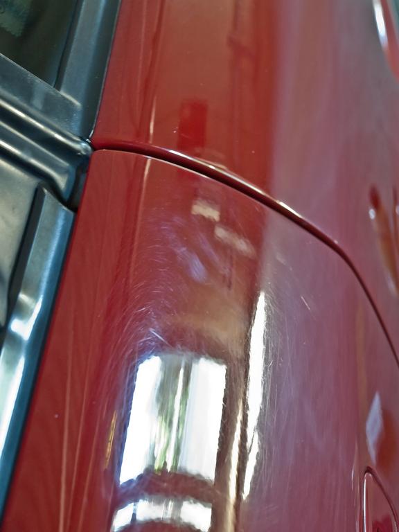

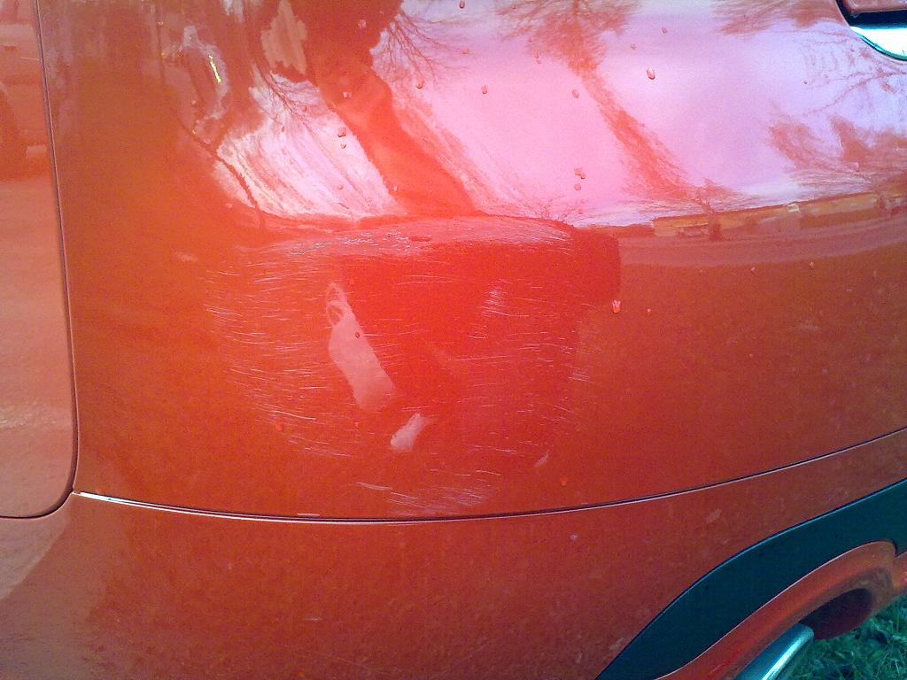

                                              Nyt sitten kertokaa mulle keino. TT:ssä on ilmeisesti rytätty joskus vänkärin kylkeä ja maalit on tehty uusiksi. Tässä ei sinällään ongelmaa, sävy on sama.
                                              Lakkaus on kuitenkin ilmeisesti vähän epäonnistunut, kun iso alue tuota kylkeä on semmosella todella ohuella naarmulla. Enemmänkin näyttää oikeassa valossa siltä, että tuota kohtaa olisi "kiillotettu" todella paskaisella rätillä tai ~2000:lla vesihiomapaprulla hetken. Miten toimin? Joku hiomatahna tai vastaava?
                                              Harmi kun aurinko paistaa tällähetkellä pilvien takana niin ei saa otettua kuvaa tuosta kohdasta.
                                              • Laita kuvaa niin kertoo enemmän millaisesta vauriosta on kyse.
                                                  Olisko niin, että pohjat on hiottu liian karkealla paperilla ja hiontajäljet näkyvät lakan alta sopivassa valossa? Jos näin niin siihen ei auta kuin uusi maalaus. Joskus ne jäljet tulee näkyviin vasta mmyöhemmin. Pakkelilla on tapana hieman vetäytyä, vaikka kaikki valmistajat mainostavatkin, ettei heidän pakkeli kutistu...
                                                  Mitä vahoihin tulee, niin on niitä semmonen repertuaari tullut testailtua, että erot ovat tulleet selviksi. Voihan sitä uskotella itselleen mitä vain, mutta erot ovat kyllä aika kiistattomat. Siinä missä glymi tuo vaan naarmut esille, toinen tavara taas hävittää niistä yli puolet. Ei ne fillerit niitä oikeasti hävitä, mutta kyllä ne aika pitkään pysyy piilossa, kun päällä on hyvä vaha.
                                                  Monien eri kokeilujen jälkeen colliniten 476S on osoittautunut vahaksi, joka todella kestää pinnassa. Ikivanha tuote ja toimii edelleen. Tiedä sitten kuinka paljon käytetty pesuaine ratkaisee. Oon nyt pessyt autoa carlack 68 shampoolla ja kymmenen pesun jälkeen vesi helmeilee aika lailla samalla tavalla kuin ekan pesun jälkeen. Detaileria ei tartte, kun auto kiiltää vieläkin aivan uskomattoman hienosti.
                                                  Pohjat tulee hienosti megun mirror glaze sarjan tuotteilla. Jos ei oo maalit pahassa kunnossa niin speed glaze ja collinite on todella toimiva yhdistelmä. Ja vielä helppo.
                                                    Tässäpä kuvaa:
                                                    Ja lisää Tästä
                                                    • Jos toi naarmutus on pelkässä lakassa, niin luulisin, että se on huonosta lakkauksesta johtuvaa.
                                                      Olen nähnyt samanlaista parissakin hopeanvärisessä autossa. Näyttää niinkuin lakka olisi kauttaaltaan hiushalkeamilla. Veljen vanhassa autossa oli konepelti tommonen ja omassa pikkupösössä katto. Voiskohan toi olla auringon polttamaa.
                                                      Tommosta jälkeä ei oikeen saa millään harjalla tai hiomapaperilla. Se myös tuntuu olevan maaliin asti, kun myllytys ei auta.

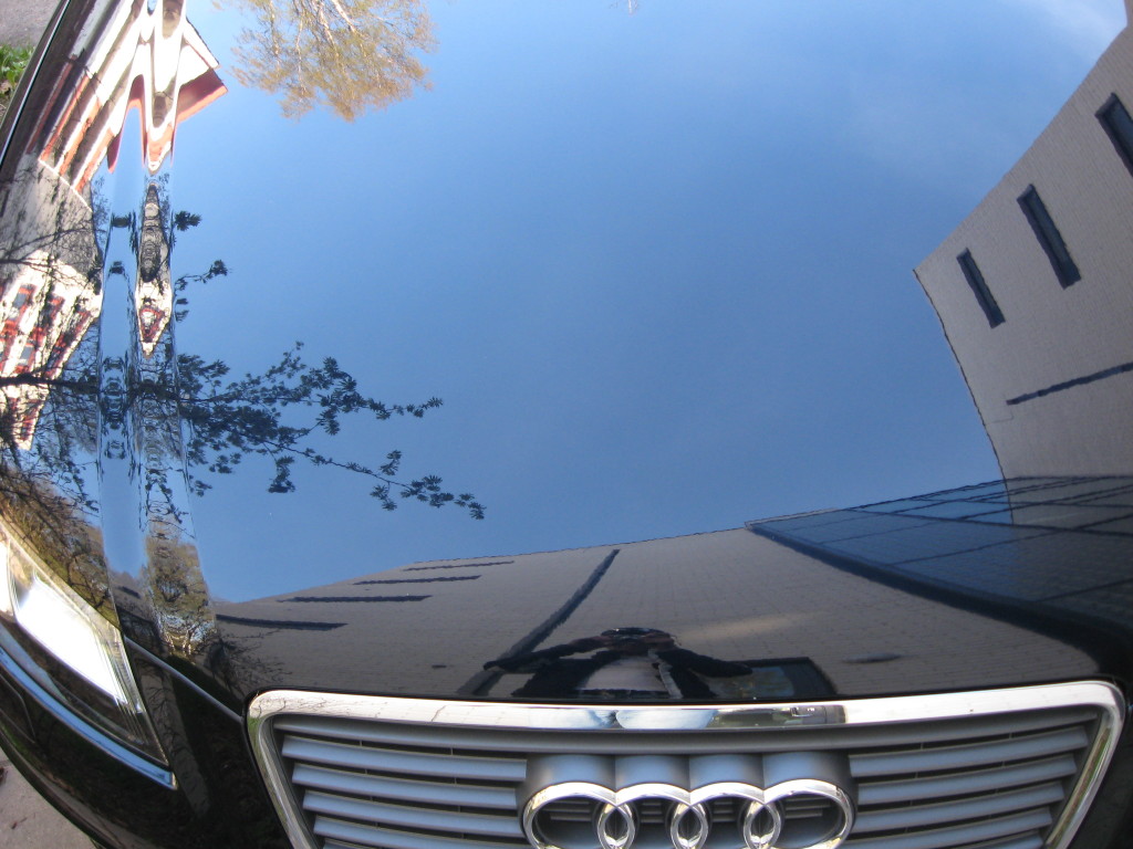

                                                      • Kokeilin vaihteeksi eri firman vahoja kuin aiemmin olen tottunut.
                                                        Fixlanen Janne kiillotti auton Diamondbriten tuotteilla ja pintaan Virtuksen lirua.
                                                        Mielestäni kiilto on aika syvä ja kirkas. Kuva, toinen ja pari lisää...
                                                        • ..aika syvä ja kirkas...
