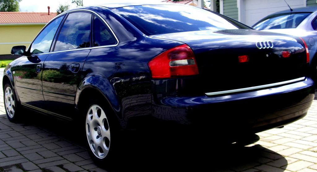

          • Pari kuvaa viime viikolta, jolloin tein ässälle pienen puunauksen Megun ykkösversiolla. Muuten ok tuote, mutta otti aika sairaan tiukkaan kiinni. Levitys oli kyllä suht helppoa mukana tulevalla tyynyllä, mutta se pois pyyhkiminen :(
            Edestä
            Takaa
            Sivulta
