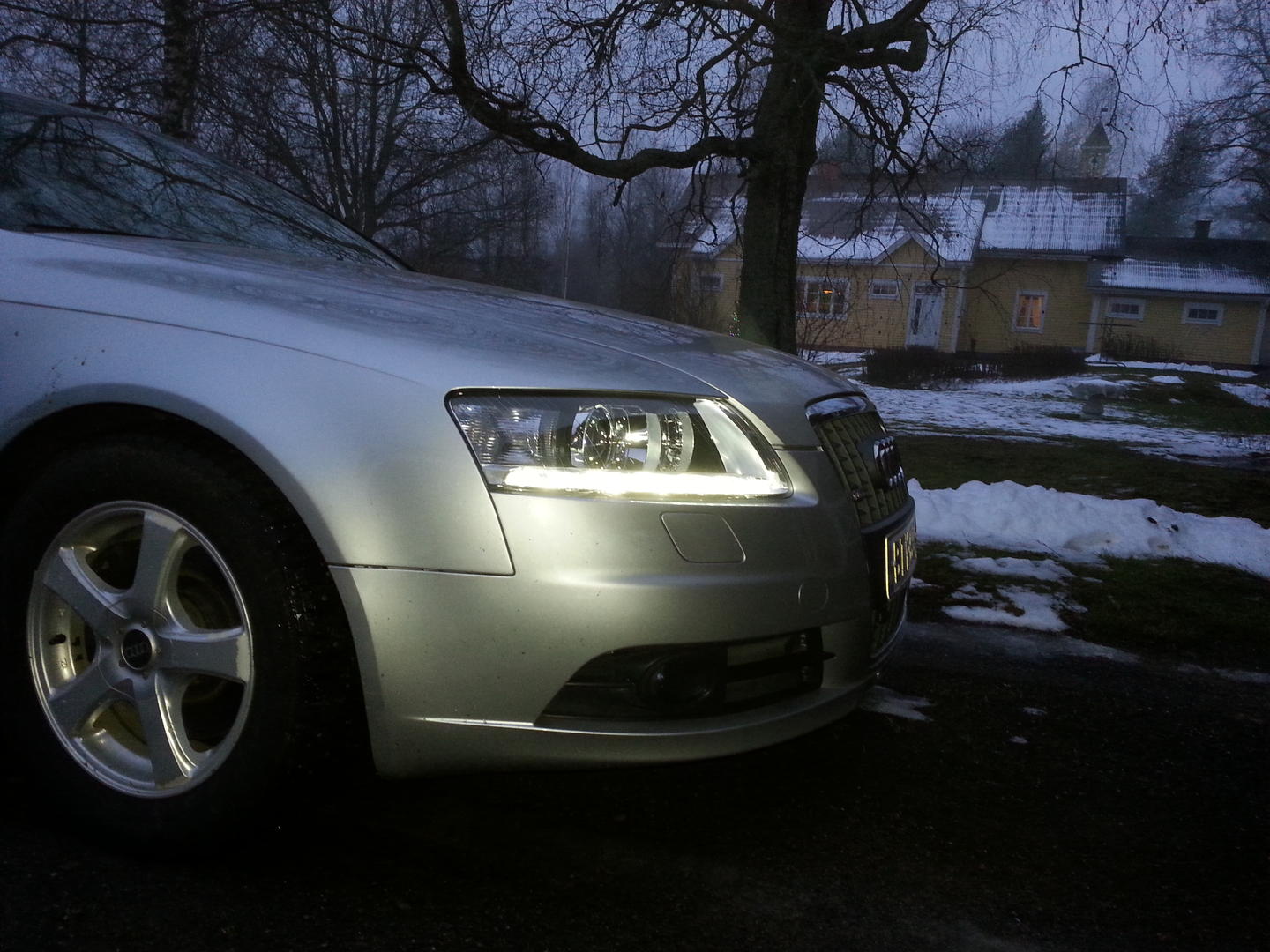

                                Sitten millaiset nuo nyt ovat. Ledit toimivat päiväajovaloina, sekä parkkeina. Ledit himmenevät parkeiksi aina kun valot päällä, päivätilassa palavat kirkkaampana. Se ominaisuus tosin uupuu, että himmenisivät vilkun ollessa päällä.
                                Valokuvio minusta ihan ok, selkeästi paremmat lyhyet, sekä kaukovaloilla näkee 2-3x pidemmälle. Ainut suurempi miinus tulee jälkiasennus H7 xenoneista jotka aiheuttavat pienet punertavat läiskät tiehen, no kaippa tuohon tottuu.

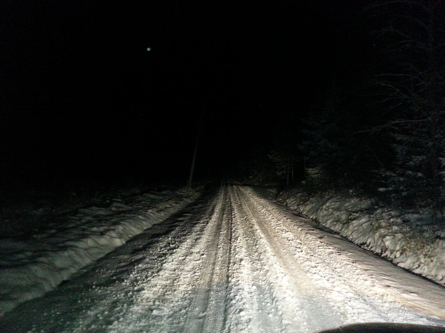

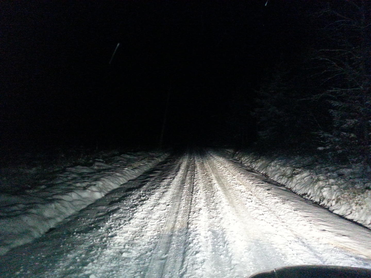

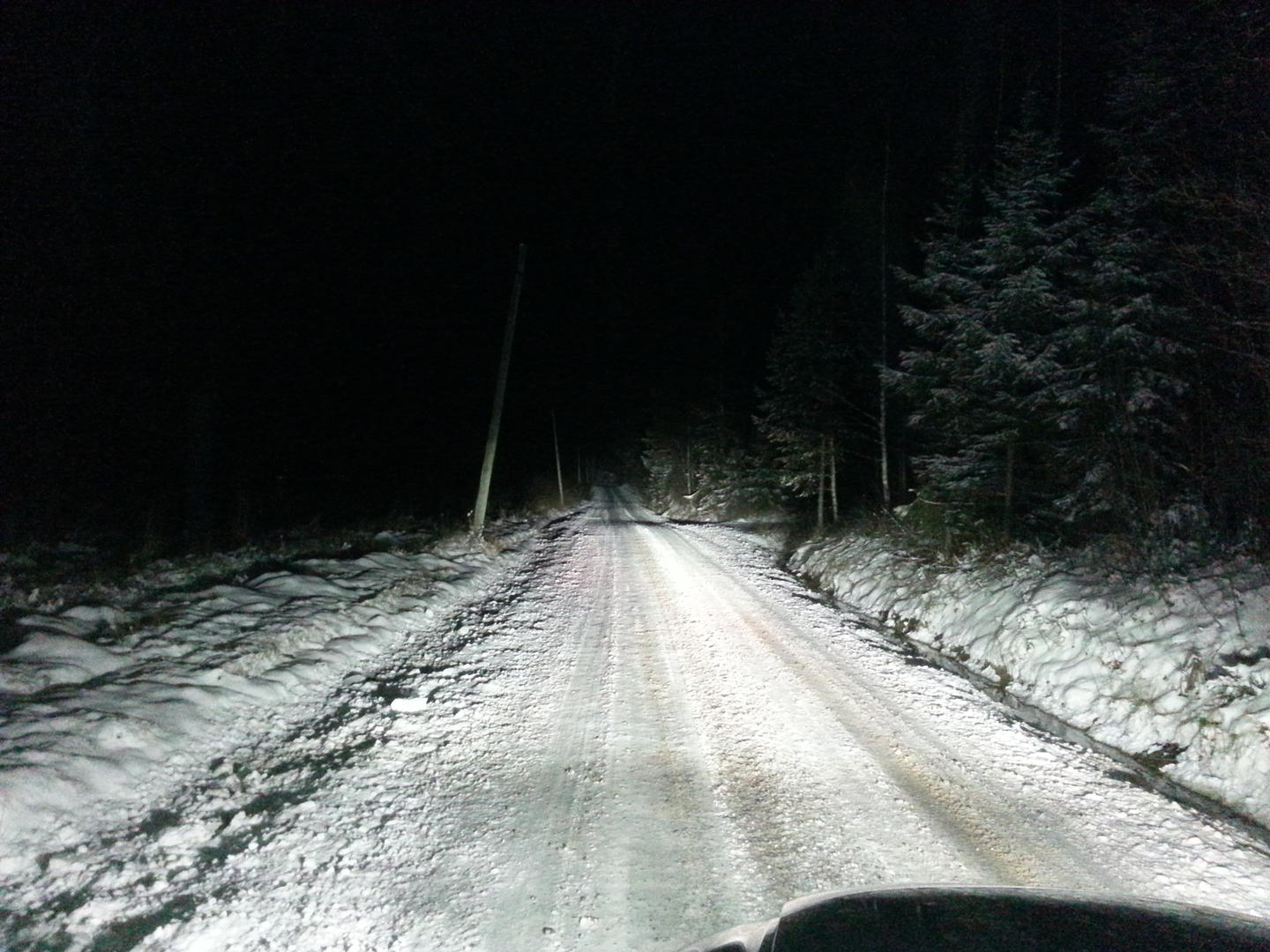

                                Eron voitte verrata alla olevista kuvista, myös valokuvion näkee jotenkin.(suuntaus ei vielä ihan kohdallaan) Vanhat umpiot oli itsellä aika surkeassa kunnossa.
                                Uudemmissa polttimoina Osram Cool blue D2S:t ja H7 55w xenonit, vanhoissa 1 vuoden ikäiset Osram Silverstar +30%.
                                Keskimmäisissä kuvissa siis uudet valot, ja oikean puoleisissa vanhat. Otettu ~10m tarkkuudella samasta kohtaa tietä.
                                Pistän lisäkuvia huomenna, jos muistan ottaa.

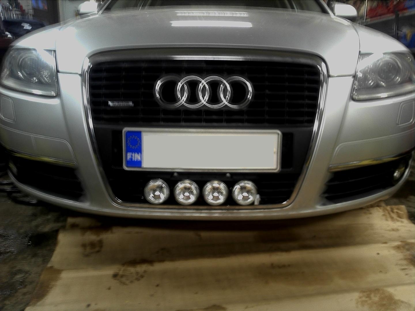

                                          Mutta olkoot nyt keulalla, kyllä nuo kulahtaneet vakiovalot voittaavat 100-0.
                                            Tuossa vielä kuva miltä näyttävät, eipä noita ulkopuolelta alkuperäisistä erota.
                                            • Mites tuo Cid:n valoramppi, olikos se Kama Produkterin Ultra 4?

                                                  Juurikin tuo on, ei siihen sinällään vikaa tullut.
                                                  Kyllähän se valaisee paremmin kuin vakiovalot, mutta koska melkoisen alhaalla, sekä melkoisen "leveä" valokuvio noissa pikku-umpioissa, niin kantamaa sillä ei vakiohin nähden saanut mahdottoman paljoa lisää.

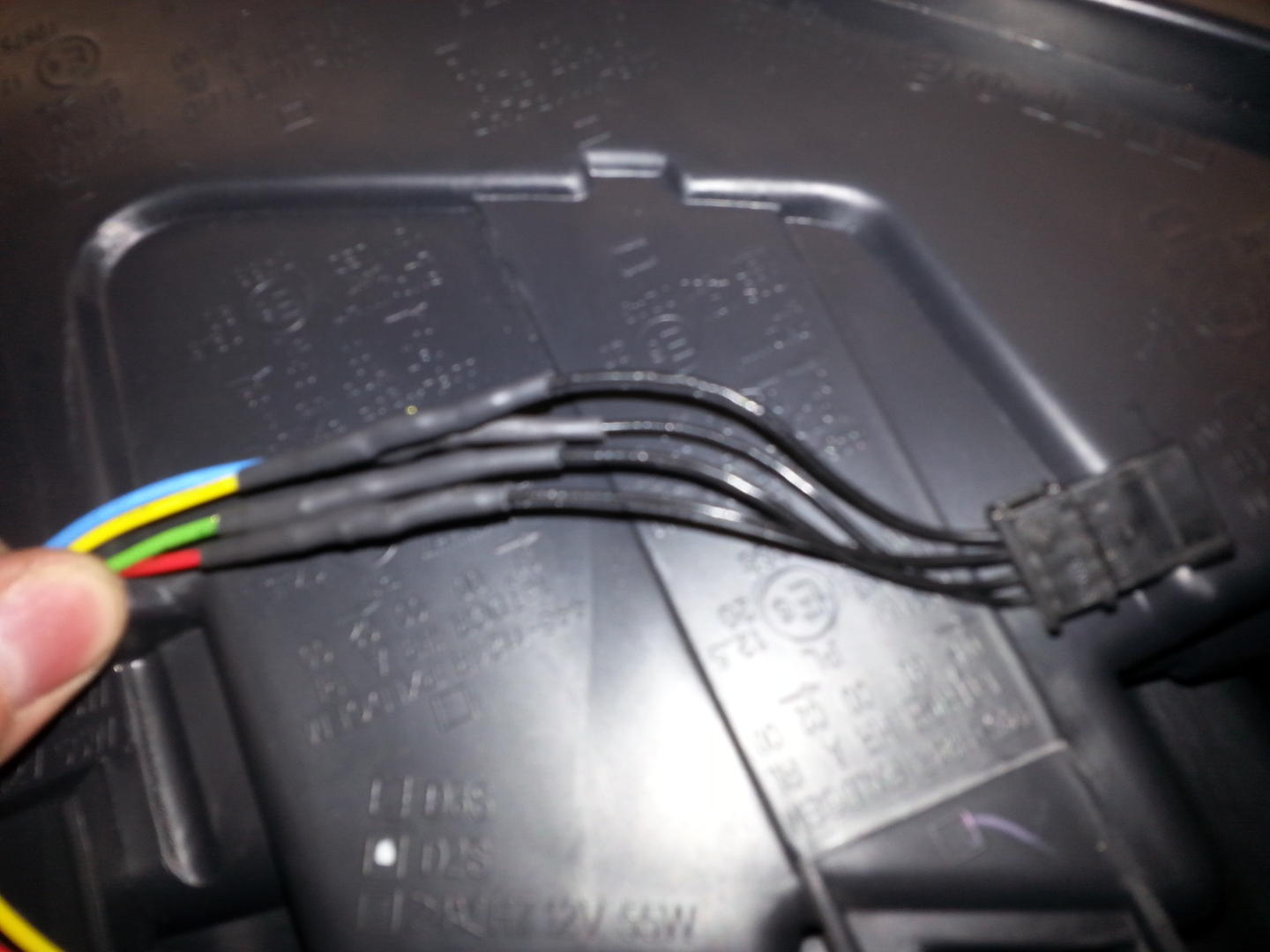

                                                  • Sain itekkin valot asennettua, kun löysin oikeen piuhan noista -09 bi-xenonumpioista. Se on liittimessä piuha nro. 11. lila /sininen todella ohut johto. Tässä siis muillekkin tiedoksi. Mulla siis EI OLE mitään kääntyviä kurvivaloja.
                                                    Valot on siis nämä -> http://www.jussinmaki.net/verkkokaup...-p-23050-3789/
                                                    Asennuksen jälkeen olin kyllä varsin positiivisesti yllättyny valon määrästä mitä noin pienistä valoista lähtee. Valokuvio ei ehkä ole omaan mieleen paras mahdollinen, mutta kyllä parani näkeminen huomattavasti. Eikä nyt ole pahannäkösetkään kun ovat niin pienet. :)
