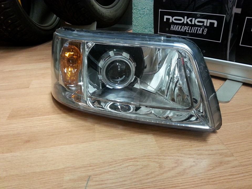

            • Ei liity audin valoihin, mutta tilailin retrofitlabista nuo: http://www.retrofitlab.com/projector...win-kit-1.html transporteriin.
              Hommasin ylimääräiset h4 umpiot kerhoveljeltä ja purkasin umpiot valmiiksi odottamaan bixenoneita. Todella hyvin lähtee parin minuutin lämmittämisellä umpion lasi irti ja kasaus yhtä nopeasti verrattuna esim b6:n umpioihin jotka tuli tummattua.(butyl vs permaseal) Huomenna olis tarkoitus asennella umpiot autoon. Tuolla vielä linkkiä miten eri autoissa toteutettu liimaus. http://www.retrofitlab.com/koplamp-database.html
              • http://audiled.eu/sklep/catalog/prod...products_id=36 umpiot saapuu ensi viikolla ja H7 lisäpitkät kytkettynä (ei siis pelkät räpsyt) lisäpitkiin hommasin led polttimot http://www.dx.com/p/marsing-h7-50w-4...8#.VHohA8mpETA saas nähdä miltä vaikuttaa kun saa ne tuohon kulkineen nenälle tuossa joulunpyhinä asennettua

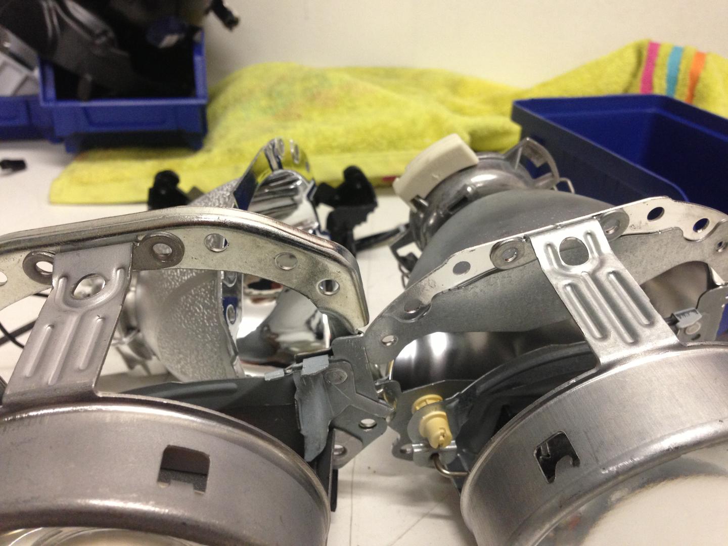

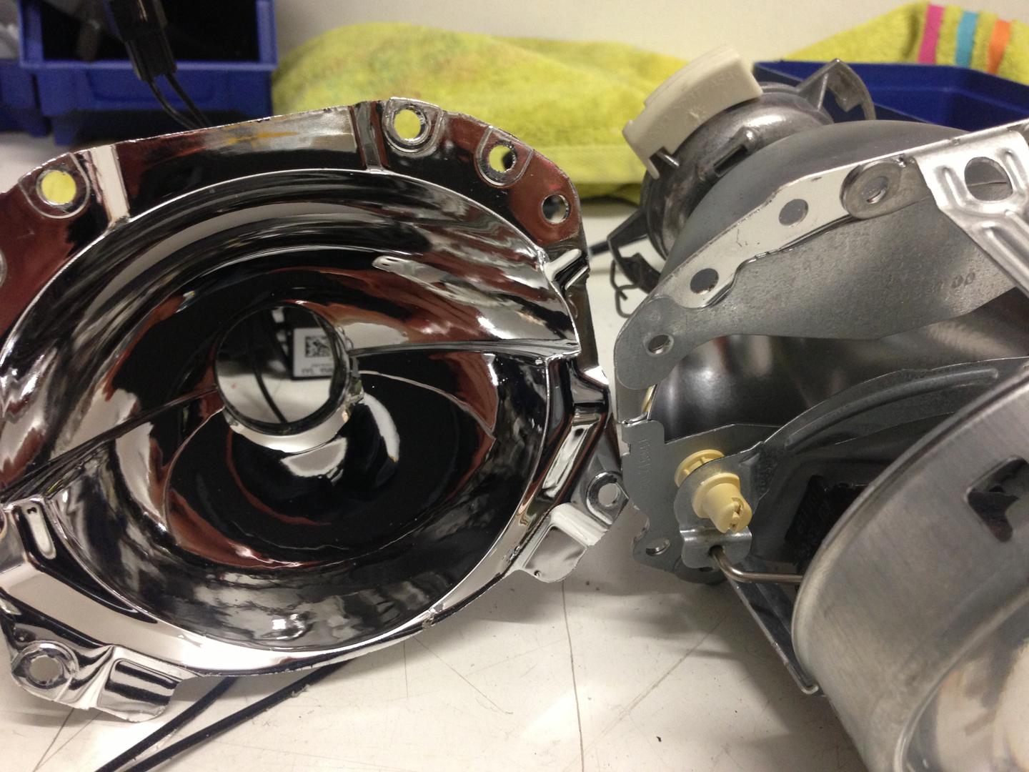

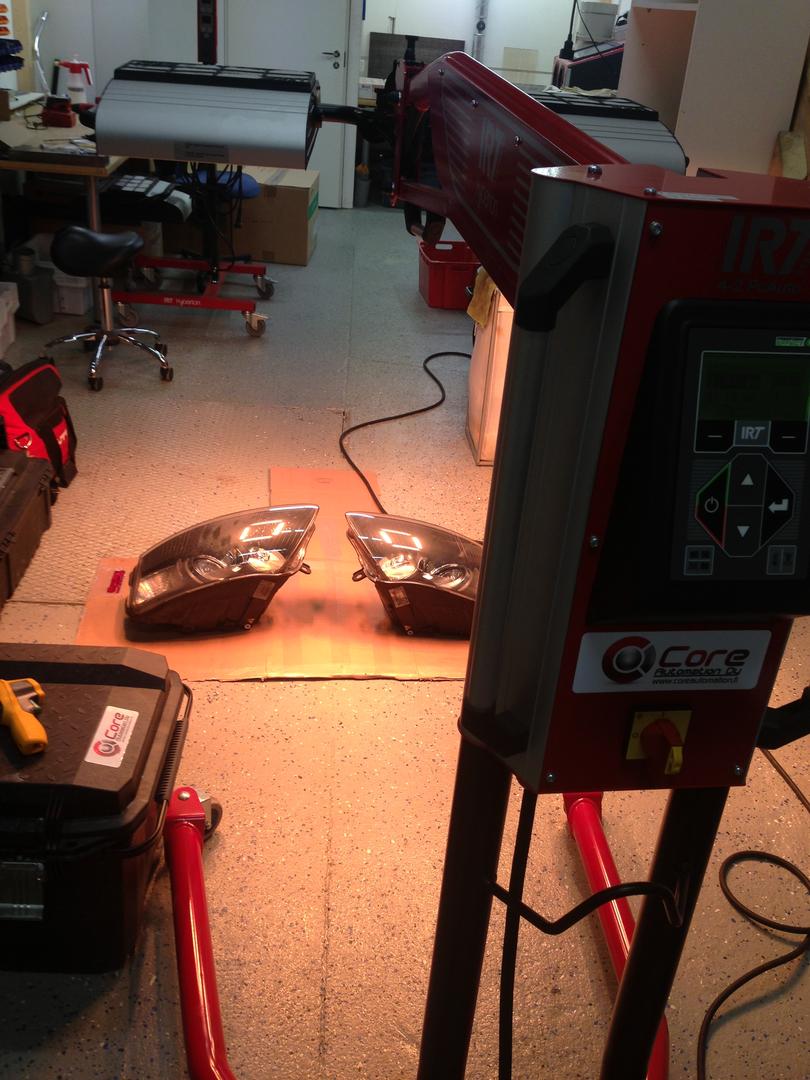

                                                            Sitten pikkaisen kertomusta AFS valojen projektorien vaihdosta 4F Audeihin. Vaihdoin Hellan EvoX-R projektorit. Umpiot avasin lämmittämällä infralla jota käytetään ajoneuvojen maalien kuivatuksessa. Umpioiden lämpötila piti nostaa hieman yli 90 asteeseen ennenkuin liimat antautui. Tämän jälkeen hommahan on suhteellisen yksinkertaista. Jouduin tosin leikkaamaan linssien rungosta siivut pois, sillä ne eivät mahtuneet kääntyvään kehtoon. Leikkaus näkyy toisessa kuvassa.
                                                            Kolmannessa kuvassa näkyy uuden ja vanhan heijastinpinnan ero. Aika mattana olivat vanhat pinnat. Uuden heijastimen profiili on myöskin aivan erilainen. Neljännessä kuvassa näkyy projektorin valoaukot. EvoX-R projektorissa ei ole ollenkaan heijastinpinnan yläosan valoaukkoa osittain peittävää peltiä.

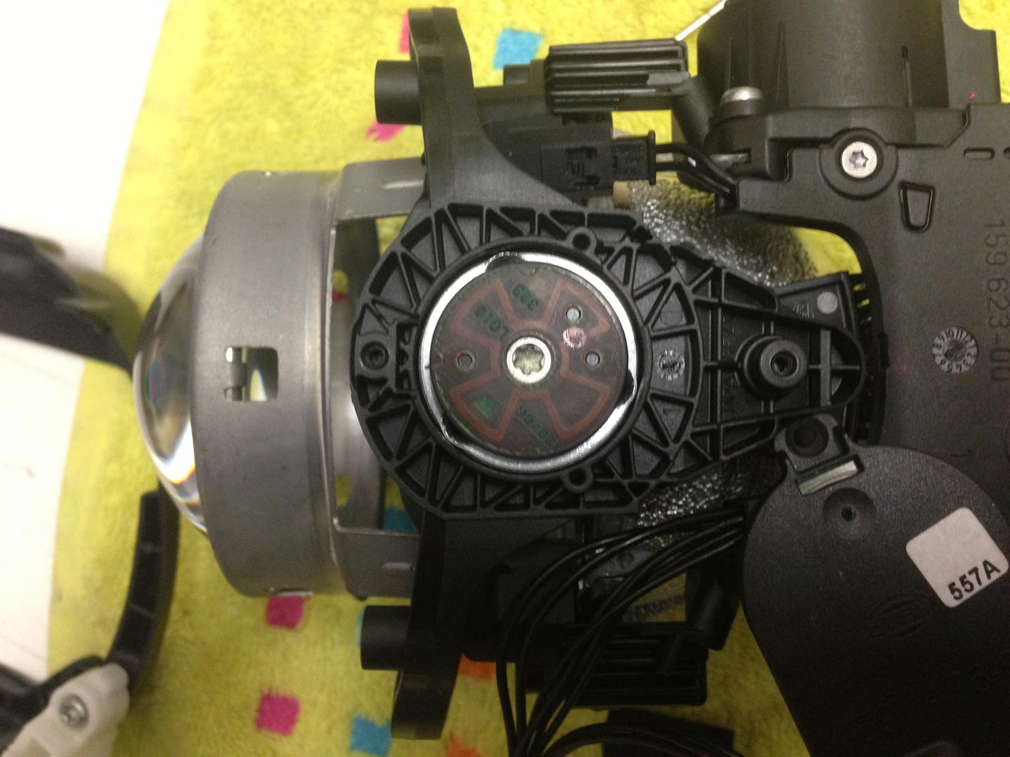

                                                            Kasasin valot nippuun mutta jätin vielä lasin asentamatta. Testasin toimivuuden autossa ja korkeuden säädöt toimijat hienosti, eikä mitään herjoja ilmaantunut. Lasit liimaukseen ja uunitus yön yli. Aamulla auto nippuun ja valojen sopeutus. Vitutuksen saattelemana lukemaan vikakoodeja. Vasemman valon AFS moottorin mekaaninen vika, vaikka rullasin käsin molempien valojen säädöt äärilaitoihin. Säädöt liikkuivat kasin herkästi. Muutaman tunnin tutkinnan jälkeen totesin että sivusäädön anturissa on vikaa.
                                                            Puskuri uudelleen irti ja umpio pöydälle. Tutkinnan jälkeen lasi uudelleen irti. Anturin perusteellinen tutkinta ja tulin siihen lopputulokseen että anturissa oleva kiekko on väärässä asennossa vaikka onkin kierretty pohjaan. Tämä näkyy siis kuvassa viisi. Kiekon kääntö hieman auki päin ja testaus autossa. Nyt sain output testillä projektorin jäämään nolla asentoon, vaikka fyysisesti se ei ollutkaan suorassa. Kiekkoon ja kehykseen merkit ja astemitalla projektori valon runkoon nähden suoraan. Kiekon kääntö merkiin. Uusi testaus autossa ja kaikki toimii ilman herjoja. Tulin siihen pätelmään että kiekko ei ollut kierretty pohjaan vaan se oli jätetty hieman auki. Mitään shimmiä välissä ei ollut. Kiekon kierreosassa on muovinen lukiteaine. Umpion kasaus ja taas odotus yön yli.
                                                            Aamulla uusi yritys, tällä kertaa paremmalla menestyksellä. Suosittelen että kun puratte valon runkoineen irti, niin laittakaa hyvä merkki kiekkoon ja runkoon ennenkuin puratte osat irti. Tehkää myöskin output testi ennen lasin kiinnitystä.

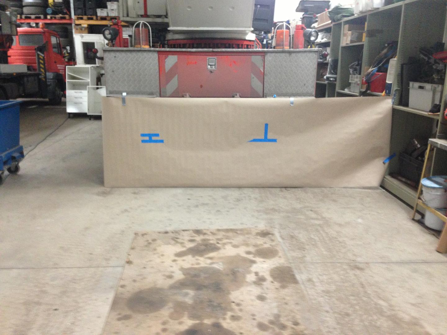

                                                            Valojen säätö ei minulla onnistunut vanhan "matolaatikon" avulla. Tai onnistui mutta valot näyttivät todellä ylös. Auto halliin ja pahvi 10 metrin päähän. Laaserilla auton suoruuden tarkistus pituus suunnassa, merkit pahviin. Mittasin taso laaserilla umpioiden korkeuden, merkit pahviin. Tästä mitatusta pinnasta 10 cm alemmas ja valojen reunan korkeus on siinä. Valojen leveyden mittaus ja merkkaus pahviin. Sitten vain VCDS valot perusasentoon ja valojen säätö. Asetusten tallennus ja homma paketissa. Kuvassa kuusi, näkyy pahviin merkkaamani merkit.
                                                            Homma ei mennyt minulla ihan putkeen mutta lopputukos oli kyllä palkitseva. Valot ovat kyllä erittäin hyvät!! Suosittelen modia kaikille jotka tuskailevat huonojen valojen kanssa. Toivottavasti tämä kertomus auttaa muita välttämään samat virheet

                                                            • Sitä kääntökehikon alaosan kiekkoahan ei ole pakko aukaista ollenkaan.
                                                              Itsekin pähkin että avatako vai ei mutta tulin siihen tulokseen ettei siitä ole mitään hyötyä vaan kehikon joutuu leikkaamaan jokatapauksessa yhdestä kulmasta auki että saa vanhan projektorin sieltä pois.
