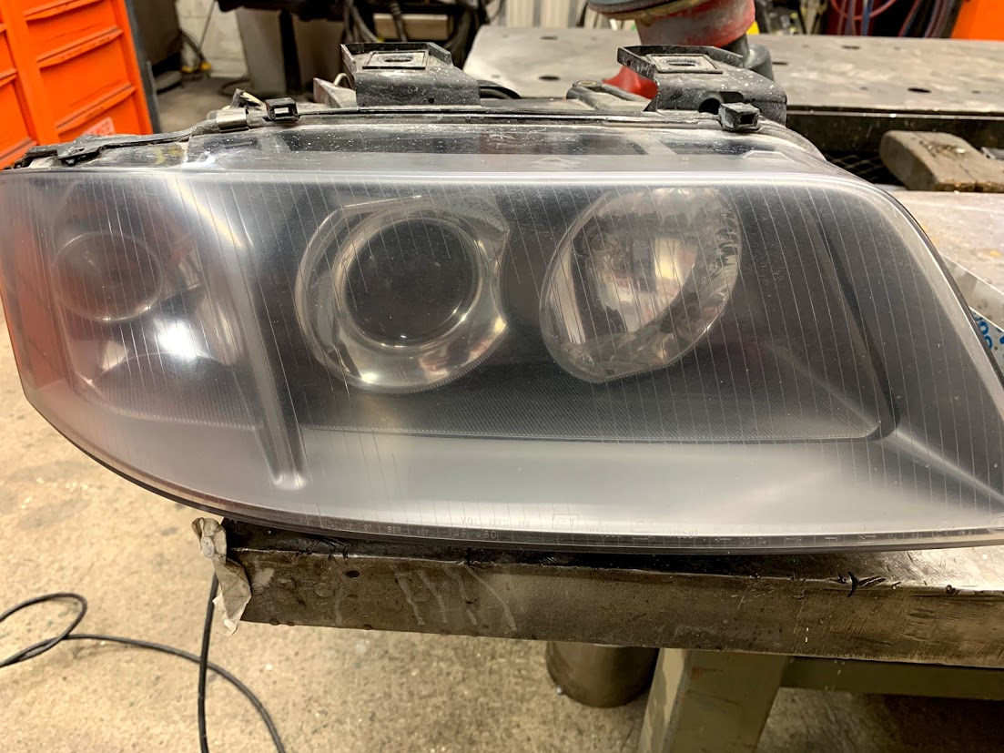

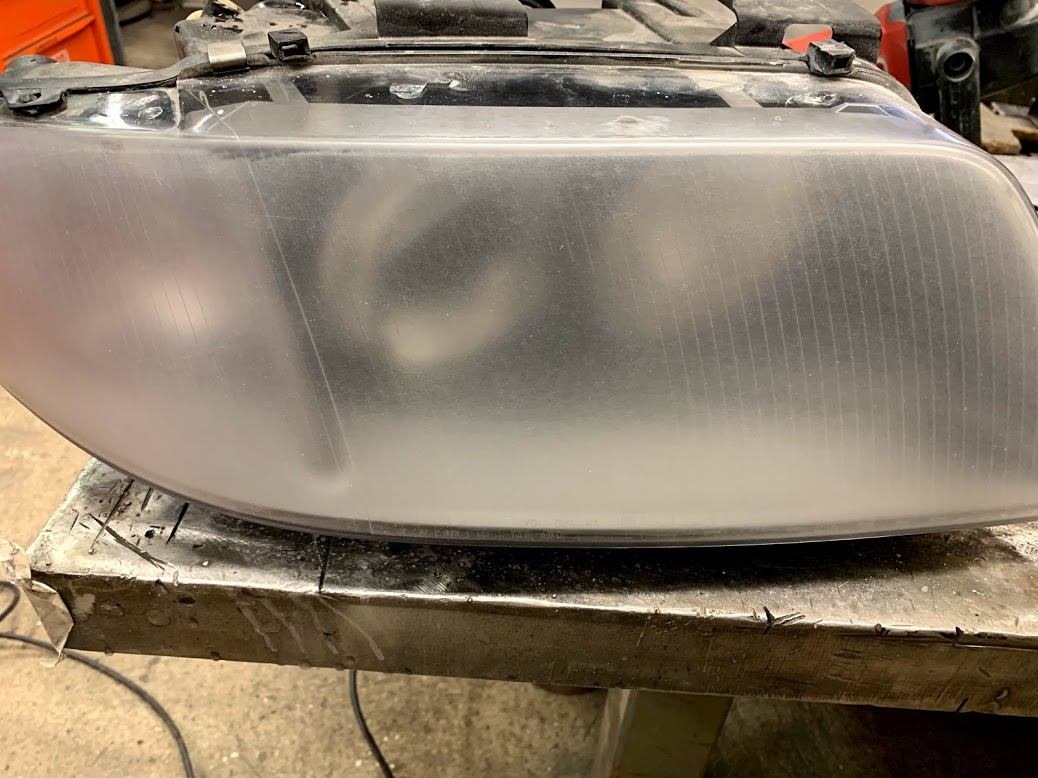

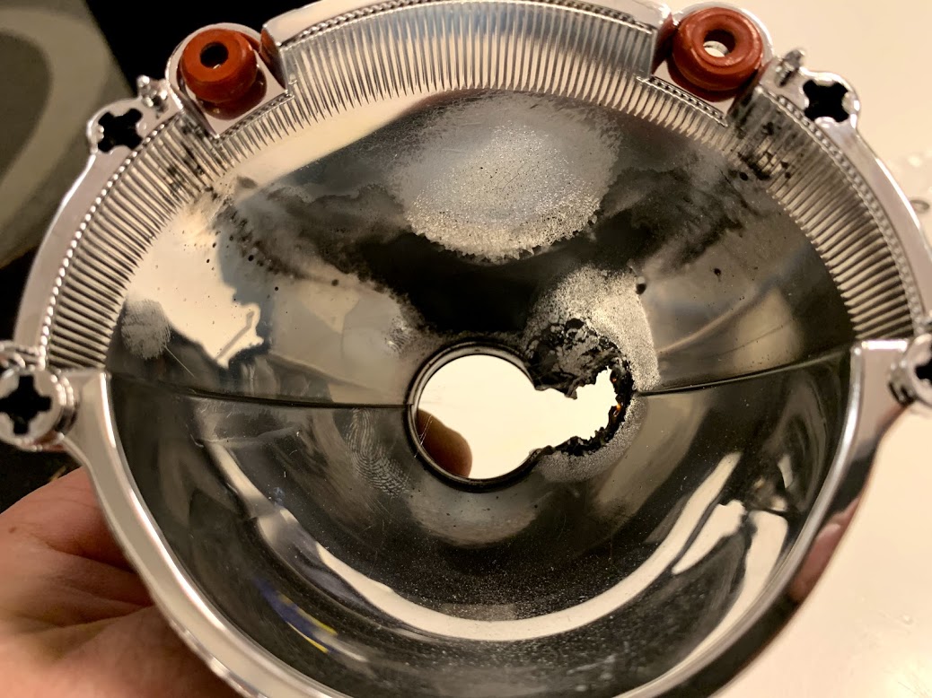

                  • Päivitin vähän C5 Allroadin valoja. Oli kyllä aikakin, toisessa umpiossa on joskus räjähtänyt xenon-polttimo, ja toinenkin heijastin oli muuten vaan aika musta. Ostin Speed-autoteilestä Retrofitlabin bixenonit. Lisäksi samalla hinkkasin umpioiden "lasit", vaikka eivät olleetkaan ihan karseassa kunnossa.
                    Hioin ne 600 paperilla, sitten vesihiomalla 1000 ja 2000 papereilla. Sitten päälle 2K lakka, tuli aika helpolla hyvät.
                    Heijastimien kannakkeita piti vähän suunnitella, koska alhaalla oli vain yksi kierretappi, toinen puuttui. Kuvista näkyy miten tein ne.

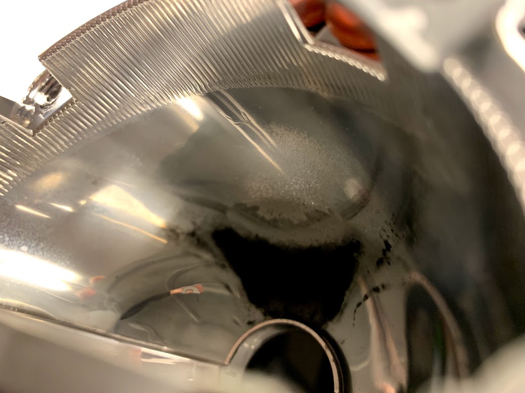

                                            Edit: Ainiin, umpioissa on myös huurtumisongelmaa, olikohan näissä yleensä pääsyyllisenä se joku o-rengas? Mistä ja minkälaiset pitäisi hommata ja oliko täällä foorumilla jossain jo ohjeet niiden vaihtoon?

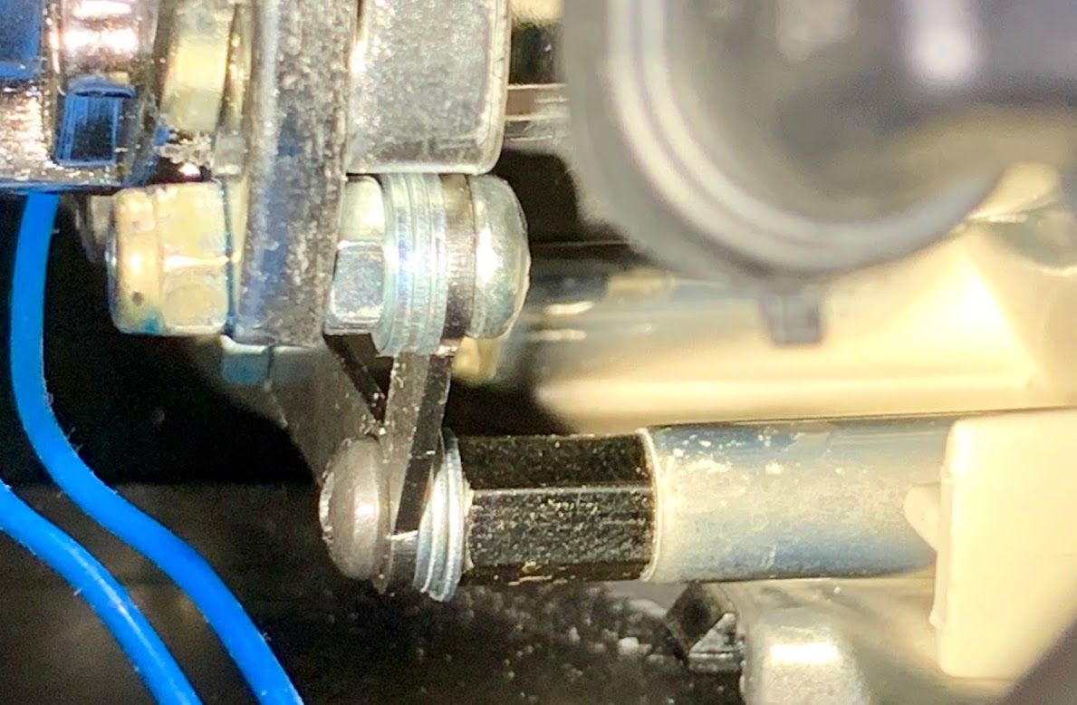

                                              • Tulipa vaihdettua A4 B7 AFS umpioihin uudet projektorit. Tuli testattua ennen lopullista asentamista että valot kääntyvät käynnistyessä ylösalas ja sivuttain. Löin auton nippuun ja heti liikkuessa tauluun vikavalo xenoneista. Vikakoodi paljastaa syyksi vasemman umpion sivuttaismoottorin (02769 - Headlight swiwel module left, mechanical failure ). Mitäköhän nyt tuli asennuksessa töpättyä, oikea puoli toimii kuten pitää? Onko näissäkin mahdollisuus että säätömoottori on jotenkin väärässä asennossa kuten joku aikasemmin mainitsi?
                                                • Joku vuosi sitten sama kokemut 4F:n AFS-umpioiden kansssa. Kääntömoottorin anturi ottaa nokkiinsa purkamisesta ja ajaa itsensä toiseen reunaan. Päädyin koodaamaan pois koko AFS:n.
                                                  • Mulla taisi käydä A6 C6 AFS:n kanssa niin, että se kiekko, minkä asentoa se sivuttaiskäännön asentoanturi lukee, tuli ekalla kasauksella väärään asentoon. Olikohan se kiekko just jonkun (kääntöakselin) ruuvin alla, mikä piti avata. Ja ruuvin kiristys vaikutti kiekon asentoon. Tämä siis ulkomuistista viiden-kuuden vuoden takaa, mutta jos umpio on käsillä, niin sen asentoanturin ja siihen liittyvät osat pystyy kyllä helposti päättelemään.

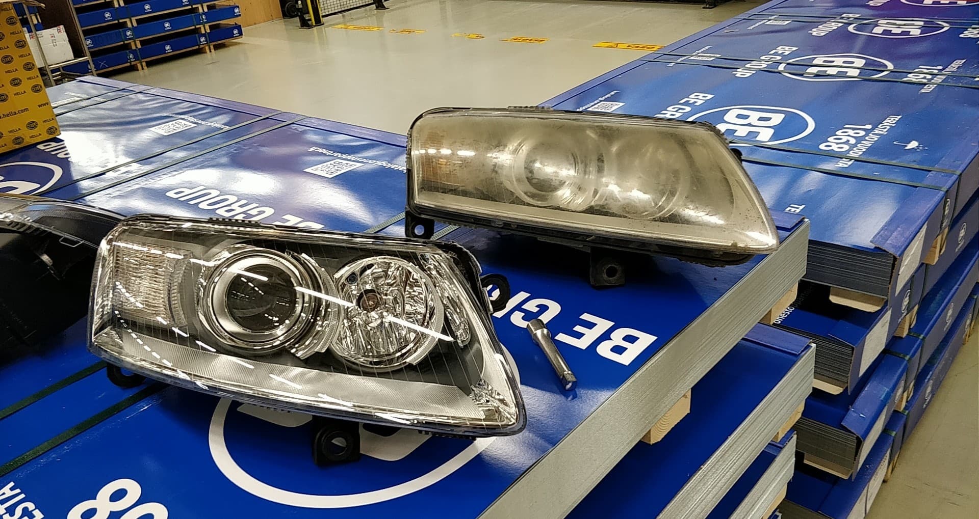

                                                        • Kyllä ne projektoritkin (tai koko umpiot) kannattaa uusia, jos on paljon kilometreja takana. Peilaavat pinnat hapettuu ja himmenee, tai metallointi voi hilseillä kokonaan irti. Led bar pitkissä saa silmän tottumaan suurempaan valomäärään, jolloin lyhyillä näkee entistä huonommin.
