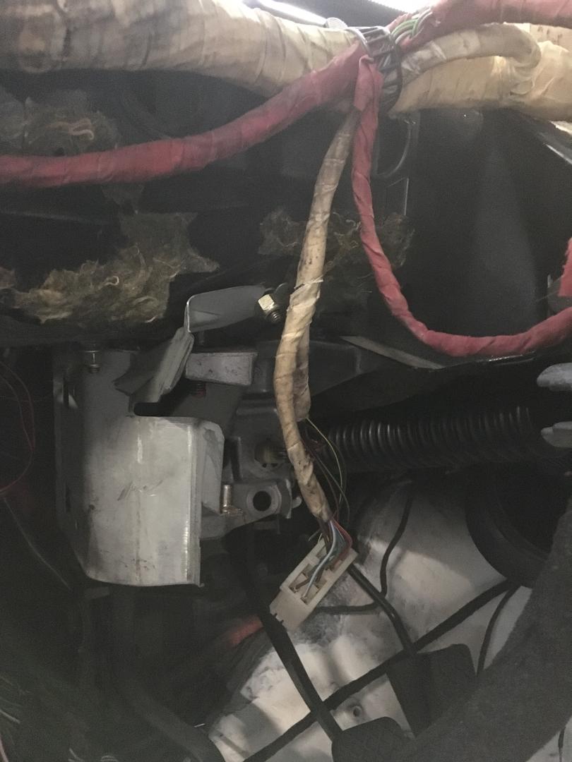

                      Puhaltimen sähkö on edelleen hukassa. Haynesin mukaan sulakerasian pohjaan paikalle A kuuluu ilmastoinnin johtonippu värittömällä liittimellä. Kuvassa ainut oikeastaan sinnepäinkään, mutta tuo ei yletä kyllä mitenkään sinne asti. Saman nipun toisessa haarassa on jarruvalokatkaisijan liitin. Pitäisikö tuossa olla joku jatko, vai onko mulla johtosarjan reititys ihan päin persettä? Ilmastoinnin panelista puuttuu valotkin, joskin se oire on uusi. Nappeja se tottelee, kuten aiemmin kuvattu.

                          Kaivoin varastosta 200:n alkuperäisen ilmastoinnin ohjaimen. Nyt vaihtuu näytöllä numerot yms., vaan puhallin ei syty. Ohjaimelta ei tule jännitettä jostain syystä.
                          Tuulilasin ilmakanavat istuvat koriin täysin. Kiinnikkeet toki puuttuvat. Ei mitään, mistä ei parilla poraruuvilla selviäisi. Ainut kikkailun paikka tulee kuskin puolen yhdystötteröstä, jos 200:n oma ei istu kanavaan. Tötterö ottaa kiinni puhallinkoteloon. Ei tekemätön paikka tämäkään.
                          Etupyörät jäivät sovittamatta. Tarvin ~5 mm lyhemmät pultit tai paksumman spacerin. Jälkimmäinen on vähän uhkapeliä, tilaa ei edessäkään ole ihan tolkuttomasti. Näkisi tarkemmin, jos pääsisi sovittamaan..
                          Vaan se halvatun puhallin. Onko kenelläkään mitään kuvia tai muuten vaan tietoa, miksi jännitettä ei ole tarjolla?
                          Viimeksi muokannut arto s; 3.9.2018, 22:20.
                            GM:n ilmastointi kai siellä on? Niissä puhaltimen ohjaus on siellä puhallinkotelon kyljessä kiinni olevassa jäähdytyselementillisessä boksissa. Jos se boksi pääsee käymään liian lämpinänä niin siitä sulaa vähitellen sisukset ja puhallin lopettaa työt siihen. Mutta jos olet paketin toimivana purkanut, niin tuskin se on vian syy. Kannattaa kuitenkin tarkistaa sen boksin tienoon liitokset ja että sinne boksille tulee yleensä virrat. Ja tietysti hyppylangalla puhaltimen kunto.
                              Tästähän on höyrystinboksi jätetty pois. Pitääpä tutkia sen sisältöä huomenna. Kiitos vinkistä.
                                Puhallin heräsi vastuspaketin kytkennän jälkeen.

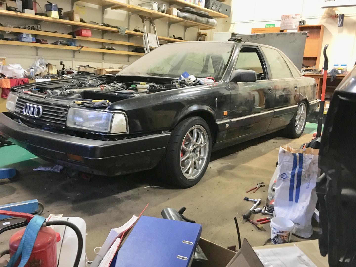

                                Auto pudotettu pyörilleen. Etupää on ns pohjassa ja mitta kaareen 355 mm. Takapää on viittävaille säädön yläpäässä, mitta kaareen navan keskeltä ~300 mm.
                                Kattoluukku sujahti paikalleen, säätö vielä tekemättä. To-do -listalle jäi vielä lisäksi höyrystin boksin reijän tilkintä, etutukivarsien pulttien tiukkaus, mittariston ja ilmakanaviston kiinnitykset sekä penkkien asennus.
                                Aamusta bensaa tankkiin ja kokeilemaan, josko se syttyisi. Jos kaikki menee nappiin, torstaina voisi yrittää ajaa katsastukseen. Milloinkahan olisi mennyt..

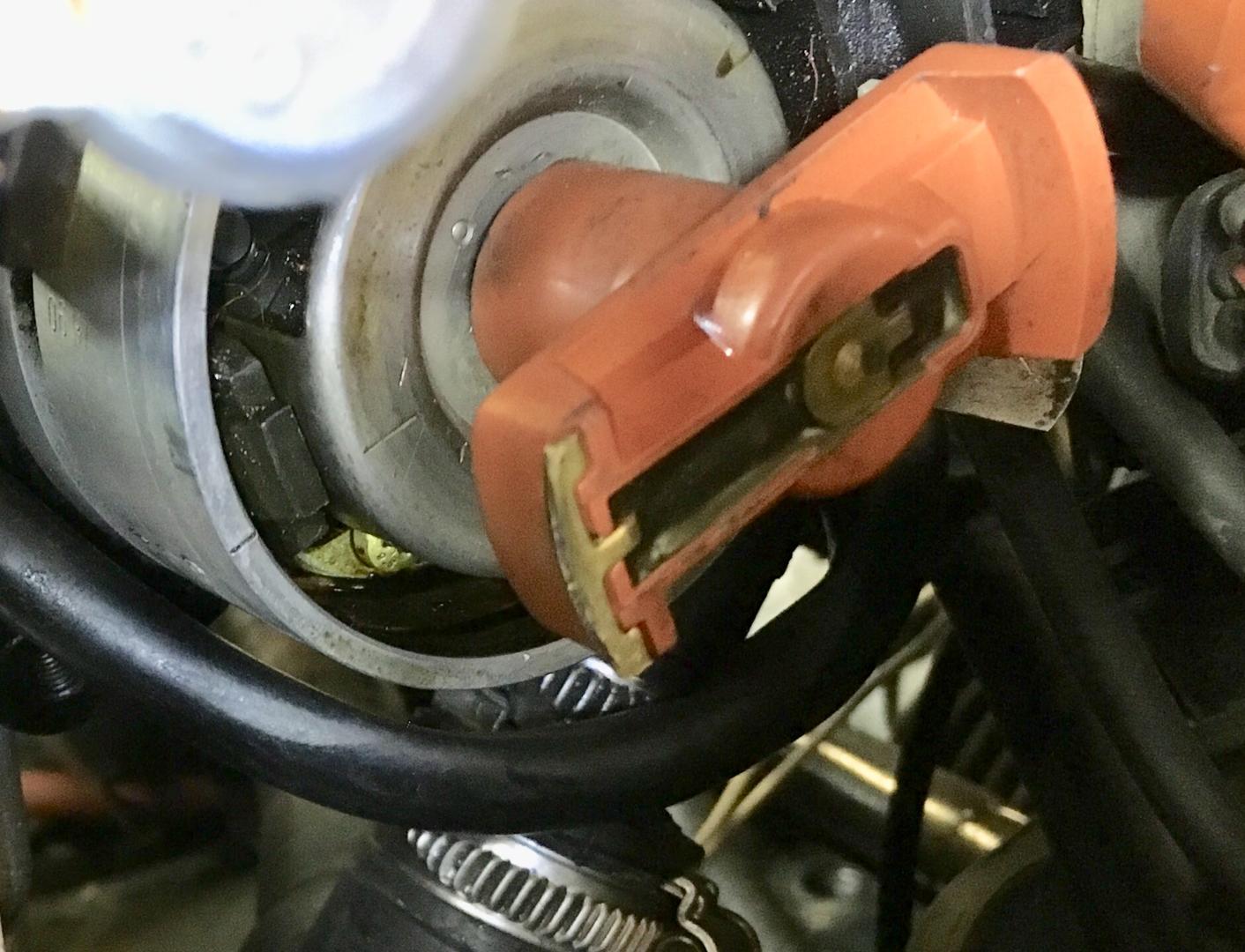

                                            Ross-Techin mukaan vika voi olla myös ajoituksessa. Jakaja on nyt kuvan mukaisessa asennossa, kun kone on merkeissään. Vikakoodi on ja pysyy.
                                            • Olikos tässä mahdollista asentaa jakaja 180 astetta väärinpäin?
                                                Ei tainnut olla mahdollista, jos nokka ja vauhtipyörä molemmat nollamerkissä?
                                                Jakajan rungon merkin pitäisi osua noin kello 8-7 kohdalle, kuten Arton kuvassa näyttäisi olevankin.

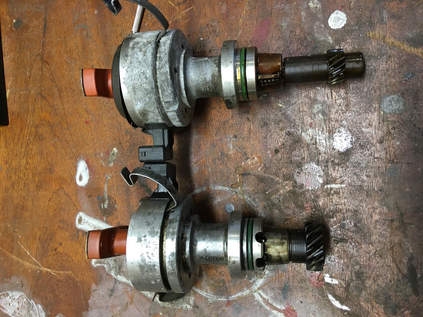

                                                Olihan tässä varmasti oikea jakaja? Eli 10mm leveällä kärjellä oleva pyörijä?
                                                10v malleissa ilmeisesti leveämmällä pyörijällä olevaa jakajaa joka vaikutta jotain jotenkin ajoitukseen.
                                                Jos anturi menee vaihtoon, varmistaisin samalla myös että jakajassa on metalliratas eikä alkuperäistä muovista jonka kanssa vaarana että ratas porsii..
                                                  Kuvassa vierekkäin 20V (vasemmalla) ja 10V jakajat. Sama pyörijä, 10V vaan pidemmällä akselilla. Alkuperäinen ratas näköjään metallia. Tuon kiilan pois lyönti ei kyllä onnistu minun työkaluilla. On ihan hitokseen tiukassa. Motonet myisi III-Golffin anturia, joka ainakin näyttää samalta. Olisi vaan tuossa vieressä. Tuo 10V: n tumppikin näyttäisi samalta, vaikka numerot eivät ihan täsmääkään. Siitä saisi anturin, mutta se hiton kiila..
