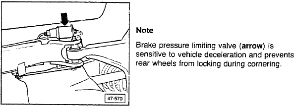

                    Seuraavaksi oli tarkoitus ruveta tekemään jarruputkia taka-akselille ja ruveta istuttamaan jarruja paikoilleen. Iskin silmäni tuohon jarrupainesäätimeen. Autossahan on kolmepiiriset jarrut ja tuo möykky taka-akselissa rajaa painetta vasemman ja oikean pyörän välillä, kun kuorma ei ole tasainen (mutka etc.). Pihassahan olisi C4:n raato, josta saisi 4-piirisen pumpun ja johtosarjan. Ohjainpurkkikin on tallessa. Mietin vaan, onko tuosta 4-piirisestä ABS:tä mitään iloa radalla, vai onko ns. turhaa työtä ruveta vaihtamaan. Jarruputket meinasin uusia muutenkin.
                    Taka-akselin korin kiinnityksen puslat on myös hyllyssä. Perän stefat pitäisi varmaan katsoa läpi ja tukikumi vaihta.
                    • Autossahan on kolmepiiriset jarrut ja tuo möykky taka-akselissa rajaa painetta vasemman ja oikean pyörän välillä, kun kuorma ei ole tasainen (mutka etc.).
                      No ei sitten varmasti toimi tuolleen.
                      • Vaan toimii siten että?
                        PS. Mun pitää varmaan sitten kerrata tota lontoonkieltä..
                        • Ja kylläpä tekee lötkössä juurikin tuon kallistuksen yhdeydessä.
                          Näissä tulee yhdellä putkella taakse jarruille, sitten on kuorman mukaan säätyvä jarrupaineensäädin (jousen välityksellä vasemmasta takatukivarresta), sitten t-haara, josta lähtee vasemmalle takajarrulle putki. Ja sitten t-haarasta lähtee oikealle takajarrulle putki, jonka välissä on tuo yllämainittu mötikkä.
                          Olen nähnyt sitäkin, että jarruputkia rempatessa tuo mötikkä jää välistä pois. Eli t-haaralta lähtee vaan suorat putket takajarruille, toki tuo kuorma mukaan säätyvä paineensäädin välissä.

                            Juu tuosta osasta 22 olikin kyse eikä numerosta 6. Tuon voi kyllä huoletta unohtaa välistä.
                            • Kaverin kanssa vaihdeltiin takapalkin takajarruputket tuossa muinoin ja ei tuo ajatus kulkenut, kun tuo mötikkä jäi väliin :P Helppo olla jälkeenpäin jälkiviisas; olisihan tuosta yhdellä pidemmällä jarruputkella selvinnyt.
                              Tuossa kuva ruostekasasta(mötikkä mikälie) ennen toisen putken vaihtoa.
