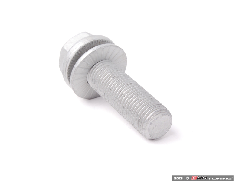

    Eikai noi prikat maata kaada.. Onko toi 8.8 pultti ? Eikö sen kuuluis olla lujempi ?
    • Kyllä. Varmaan pakko kääntyä marmorin puoleen ja hommata alkuperäiset. Tulee laakista oikealla mitalla ja kovuudella. Samalla häviää toi prikkapino.
      • itseasissa mittaile maltilla ja osta pulttikaupasta 10.9 pultit, tod näk paljon halvempaa kuin marmorilta.
        • Tuossa yhden vastaavan kokoisen pultin numero N91147601 M14x1.5x48 todellisuudessa kierreosa 45mm. Orkkis pulteissa hammastettu prikka mukana. Tuon näköinen.. Näyttää olevan marmorilla melko kalliita, Tepolta puoleen hintaan.
          • Sopivien kovien hienokierreruuvien löytäminen pulttikaupoista oli aika hankalaa niin googlaa sopivia pituuksia niin esim mulla oli ex-s4:sessa satulat kiinni bemun taka-akselipulttien voimalla jotka tilasin tepolta
            • Nuo sovituspultit on 40 mm pitkät ja niissäkin on ainakin 5 mm liikaa. B5-ässän pultit on 14x1,5x38. Taidan lähteä niillä ja lyhentää jos on tarvis.
              • Sovittelua jatkettu ja 38 mm orkkispultit on passelit, kun lyö ylimääräiset prikat pultin oman alle. Noin 3 mm pitäisi siis niistää pituudesta. Sovitin vanteitakin jarrujen päälle ja 30 mm spacerin kanssa jää tilaa oikein hyvin. Kokonais ET on silloin 21. Nyt vielä jännitetään, miten mahtuvat 20V:n etukaareen.. Taakse on 20 mm letut, eikä 31 ET:n luulisi olevan siellä ongelma.

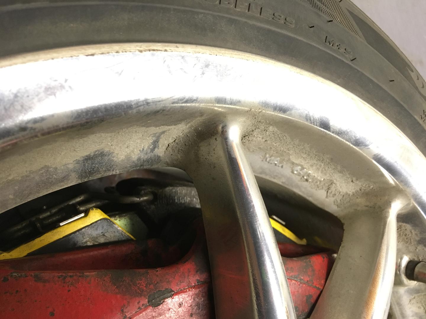

                  Sovittelin BBS:iäkin. Kehän puolesta menee heittämällä, mutta koska HP2.. Eli ET 35 hipoo uusilla paloilla satulan ulkokanttia, kun pulttia ei ole vedetty kiinni asti. Tiukkaaminen viimeistään lopettaisi pyörinnän. Tästähän toki selviäsi sillä speiserillä, tai pienellä satulan tasottelulla, eli pienempään siirtyminen on varmaan edessä.
                  • Laita spacer. Raidevälin kasvattamisesta on rata-ajossa hyötyä, jopa siinä määrin että se voidaan tehdä scrub radiuksen kustannuksella.
                    • Näin ajattelin tehdä. Sopivaa paksuutta pääsee hakemaan, kunhan saa renkaat. Toki auton sietäisi olla myös pyörillään. Eikä haittaisi, vaikka keulalla olisi vähän painoakin, eli moottori paikallaan. Ei tapahdu siis ihan heti. Hyllyssä on 5, 20 ja 30 mm letut, joten paras on varmasti joku 10-15 mm..

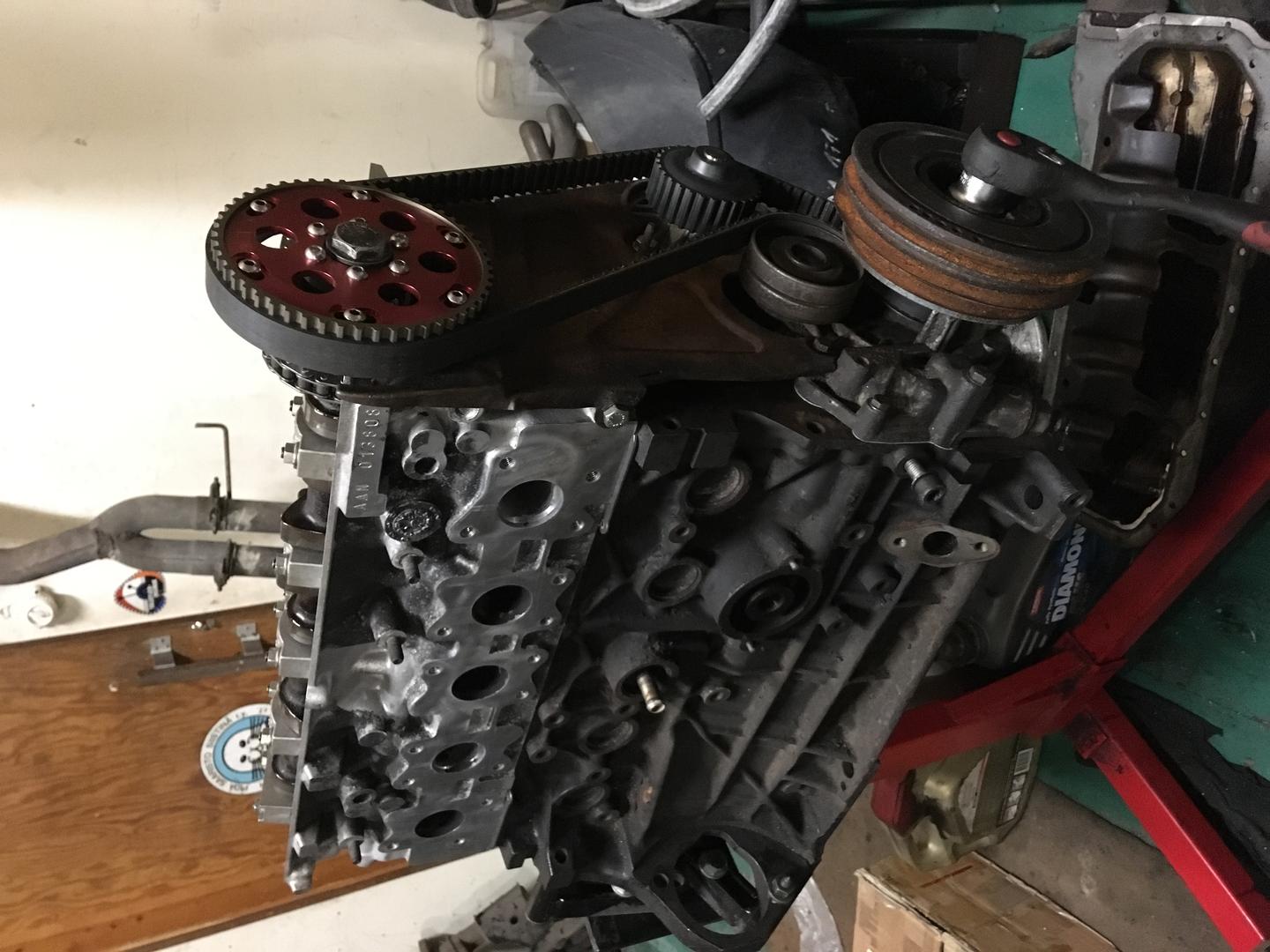

                                              • Koneen kasausta aloiteltu. Kampura on paikallaan uusien laakerieden välissä. Nelosen runkolakerin lukitusnystyrää piti sipaista viilalla, että osui kohdalleen. Männät on rengastettu ja istutettu FCP:n h-profiiliveiveihin. Öljyrenkaiden asennus oli aika näperrystä Motonetin pihdeillä. Meinasi loppua halkaisija kesken.

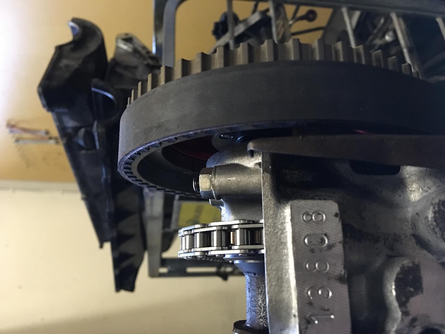

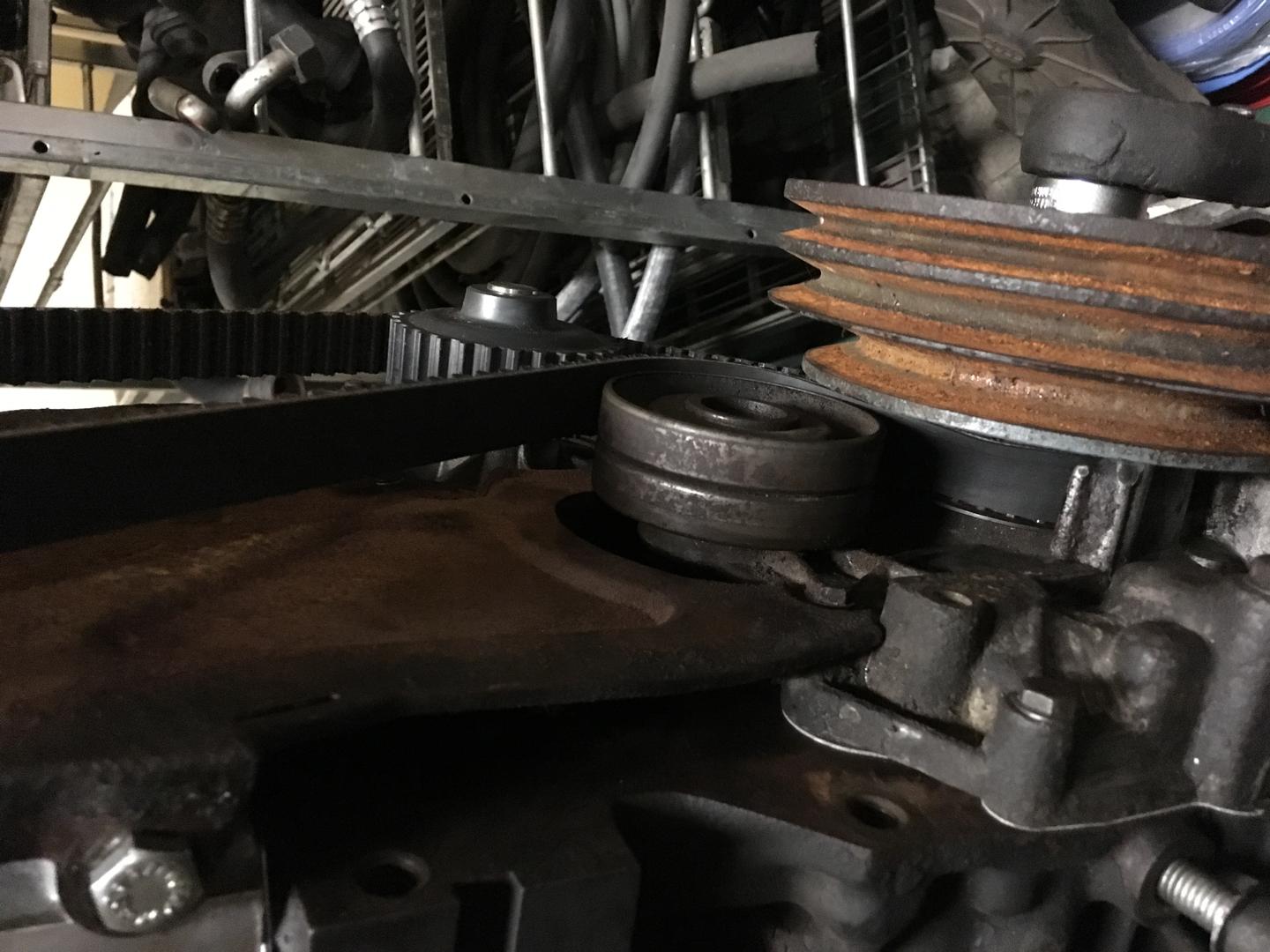

                                                    • Kaiken tussaroinnin jälkeen koneella on hattu päässä ja jakopääkin kokeeksi kasassa. Pyörii täyden kierroksen, mutta jakohihna tahtoo kammeta pois rullalta. Liekö vinossa, vai mikä lie. Hihna meni ehkä inan tiukalle, joten siinäkin voi olla syy.
                                                      Thuppulta tuli joskus taannoin öljypohjaan loiskelevy, mutta tuo ABY-versio ei oikein istu, tai sitten en vaan tajua. No, menee tuo ilmankin. Tässä ei ole tehoja vielä niin paljon.

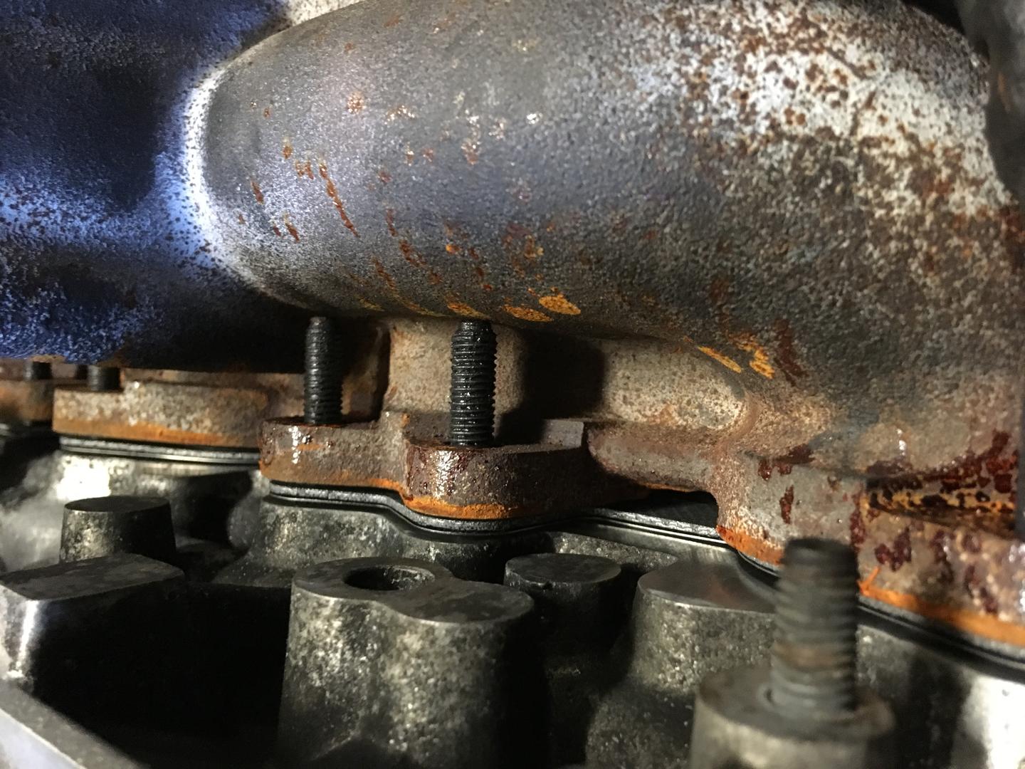

                                                          Eipä käynyt mielessä, että RS2-pakosarjan kanssa tarvii lyhemmät naulat. Meni sitten vakio paikalleen. Vaihdetaan sitten kun tarvii ruveta virittämään.
                                                          Huomasin jossain välissä pöydällä ylimääräisen säteistiivisteen. Nokastahan se puuttui, joten jakopää auki uudestaan. Kasauksen jälkeen hihna hinkkaa nyt suojapeltiin. Sen kanssa tapellessa ja kaiken maailman kierteitä aukoessa meni niin paljon aikaa, ettei päivän tavoitteeseen ole mitään jakoa (hehe). Pannun piti olla kiinni askissa päivän päätteeksi.
                                                          Sen lisäksi perän etukannakkeen puslista ei ole kuulunut mitään, joten Kemoran reissun voi unohtaa.
                                                            Juu, muutama pakosarjan pultti on liian pitkä RS ja Wagner sarjalla.
                                                            Näkyy olevan säädettävä pyörä, onko alapyörä kanssa koneistettu jälkituotanto? Meinaan itse kyllä selvittäisin sen hihnan kulun ennen koneen kiinnitystä.
                                                            • Siksi tuo on edelleen pukissa. Alapyörä on orkkis. Se on niin napakasti kiinni dampperissa, että pitää etsiä uusi dampperi, jotta saa uuden hihnapyörän koneeseen. Se olisi kyllä hyllyssä, samoin kuin säädettävä imunokan pyörä, jonka vaihtoon ei aika riittänyt. Nythän sitä taas tuntuisi olevan. Toisaalta kun tästä koneesta ei tulla repimään yli 500 hp varmaan ikinä, en tiedä tarviiko sitä ollenkaan. Voisi siis kokeilla hihnalle orkkista yläpäähänkin.
