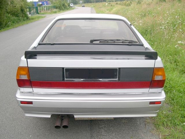

                        Tuosta takaluukun kannesta olen yrittänyt etsiä alkuperäiskuvaa jossa näkyisi mustan ja korinvärin välinen raja. Pitäisi tietää ennen maalaukseen ryhtymistä rajan tarkka kohta ja miten se tehtaalla on toteutettu. Tähän asti löydetyt kuvat on joko suoraa ylhäältä tai takaa siten ettei näy tarpeaksi.
                        • Mulla on sellanen muistikuva että se mustan raja on kannen päällä olevassa taitteessa jolloin se jää vähän spoilerin alle.
                          Edit: löytyihän se kuva..
                          Viimeksi muokannut Vänni; 9.3.2010, 07:41.
                          • Juuri noin se oli entisessä ex-urkissanikin maalattu. Olihan Mikko suunnitelmissasi maalata myös takaikkunan kehysosakin mustaksi?
                            • Kiitos aki kuvasta! Tuosta näkee rajan melko selkeästi ja eiköhän tuolla pärjätä. Tarkoitatko Timo tuota taka-ikkunan alaosaa vai mitäköhän?
                              • Varmaankin tuota ikkunaa ympäröivää kehyslistaa.
                                • Olikohan kyse takasivuikkunan kehysosasta?
                                  • Takasivuikkunan kehykset on ollu mustia jo kohta viikon. Varsinaisen takaikkunan ympärystä on pelkkää tiivistettä, enkä siitä kyllä keksi mitään maalattavaa? Selitätkö Timo hieman tarkemmin?
                                    • Juu, sitä kehystä tarkoitin ja sehän taisikin olla jo "tehtaalta" musta ja B-pilarin osuudellekin taisi olla oma kehyspelti vai olikos se maalattu erikseen? Monessa kuvassa näyttää, että kaikki vesikourun alapuolinen on mustaa, mutta selkeää kuvaa ei saa, että mikä on maalattua ja mikä listan mustaamaa - ehkä se selviää, kun saat kuvia, joissa nuo listat on paikallaan.
                                      • B-pilarin osuudellekin taisi olla oma kehyspelti vai olikos se maalattu erikseen?
                                        B-pilarin kuuluu olla maalattu mustaksi.
                                        Kaikki listat on paikallaan ja kaikki muut mustaksi kuuluvat osat ovat mustia jo paitsi takaluukku jonka maalaus ei onnistunut ilman kuvaa ja kiitos Akin sekin saadaan tänään tai huomenna tehtyä. Ns. vesikourulistan ja sivuikkunoiden välinen alue kuuluu myös olla musta. Väri satin schwarz.
