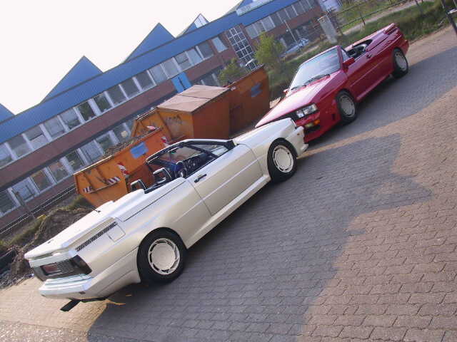

                                                            Vanne-ehdotuksia noiden BBS RS:ssien lisäksi otetaan vastaan, mielellään melko harvinaisia ja ajanmukaisia. Ei tarvitse olla myynnissä missään, pelkkä merkki ja malli riittää.
                                                            • Tollaset optio fuchsit jos orkkislinjaa haet.
                                                              http://www.isham-research.co.uk/quattro/history.html
                                                              Ei noi Treseritkäät ihan pahalta näytä.
                                                              http://www.urquattro.de/bilder/galer...-rot-wip01.JPG
                                                              http://www.thewinchesterclub.co.uk/treser.JPG
                                                              Taisivat olla vaan millikokoiset..
