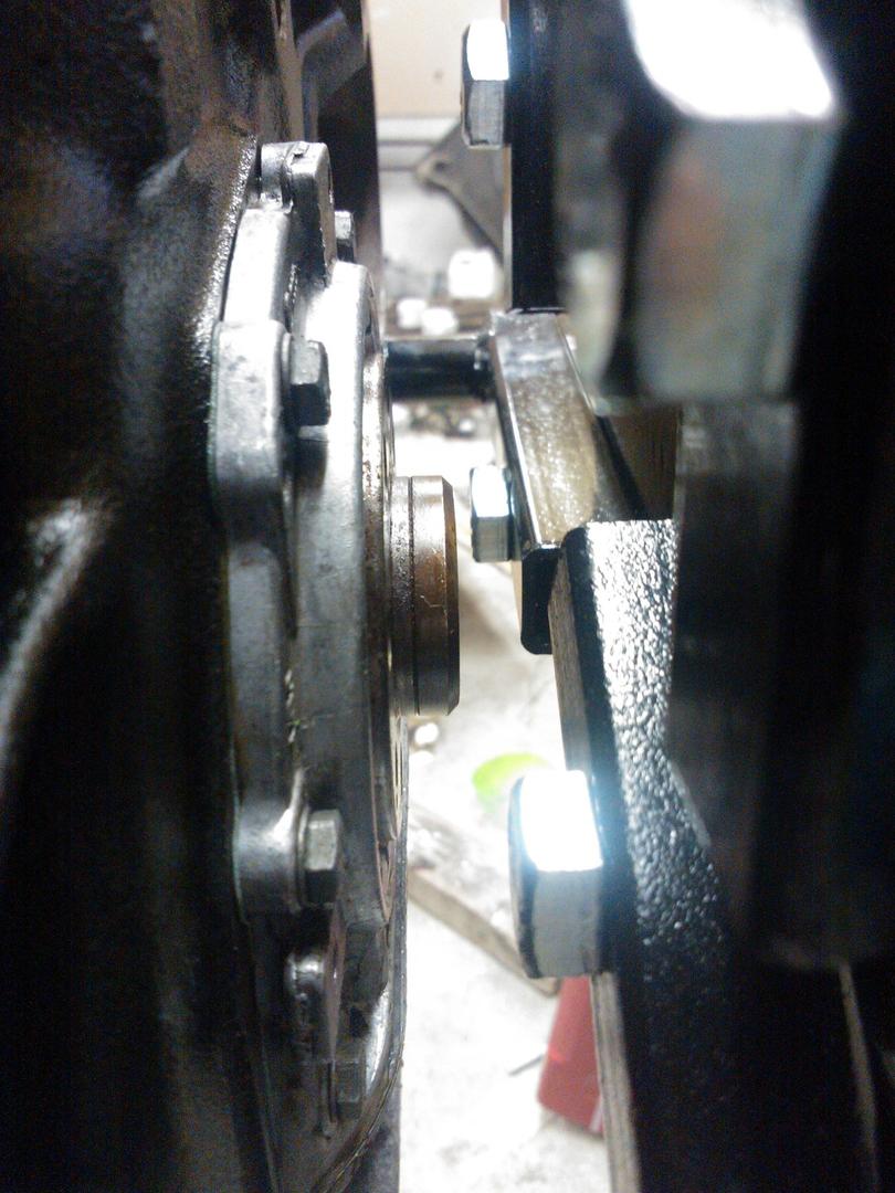

                                  • Kysymys: Öljypumpun laiton jälkeen huomasin, ettei kuningaspultti kiristy, tai pikemminkin, ettei kampiakseli pyörinyt, kun aloin tekemään alkukiristystä. Tämä johtui apulaitehihnapyörän ottamisesta kiinni öljypumppuun. Kampiakseli on siis kiristetty hieman väärään paikkaan?
                                    Auttaako tähän mikään kikkakolmonen, vai otetaanko öljypohja auki, löysytetään kampiakselin ja veivien pultit ja tämän jälkeen siirretään ronskisti akselia keulan suuntaan se muutama milli, mikä uupuu, vai mitä? Laiskottaa, eikä olisi kehdannut ottaa enää alakertaa auki :) Äkkiä tulisi mieleen, että ongelma voisi poistua, jos ottaisi pumpun ulkosyrjästä rälläkällä millin pari pois, mutta aiheuttaako akselin väärä asento kytkimen päässä samat ongelmat?
                                      Älä rälläköi, jotain on nyt pielessä.
                                      • Iso kysymys lie, mikä on aiheuttanut tuon kampuran väärän aseman, jos se nyt ylipäänsä on vika kohdassa? Äkkiä tuntuisi, että jos akseli on vika kohdassa, ei voi veivilinjatkaan olla ihan kohdallaan.. Onko kampuraa ylipäänsä mahdollista laittaa vika kohtaan?
                                        Vai olisiko pumppu kuitenkin huonosti paikallaan tai muuten virheellisesti asennettu? Vai voisiko vika olla siinä dampperissa?

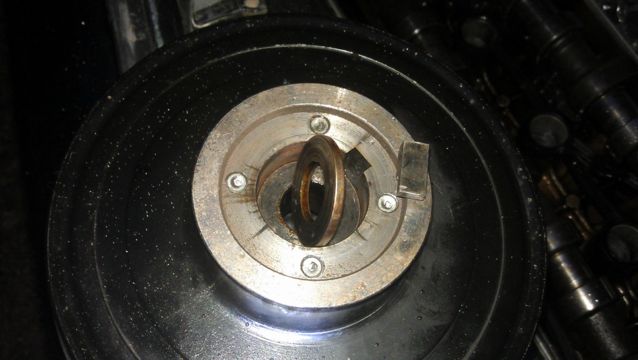

                                          • Tuotanoin, kampiakseliahan ei noin vaan siirrellä vaan se on siinä paikassa mihin päittäislaakerointi sen pakottaa. Mikään muu sitä ei pitkittäissuunnassa paikallaan pitelekään, joten pulttien löysääminen ei siihen varsinaisesti vaikuta. Näyttäisi kyllä äkkiseltään siltä, että se päittäislaakerointi on nyt jotenkin pielessä. Öljypohja auki ja ota sieltä seuraavat kuvat.

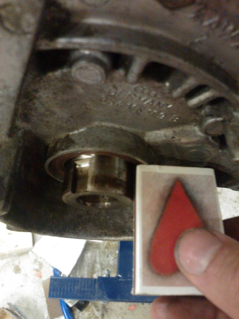

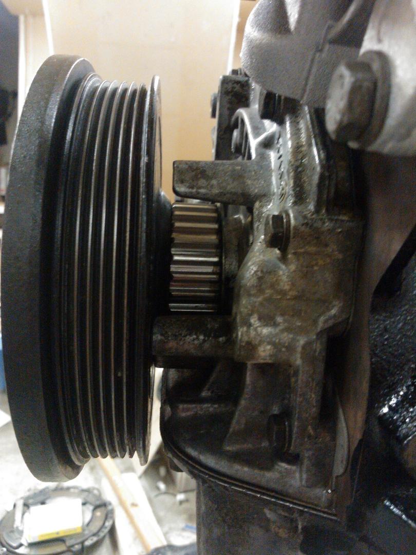

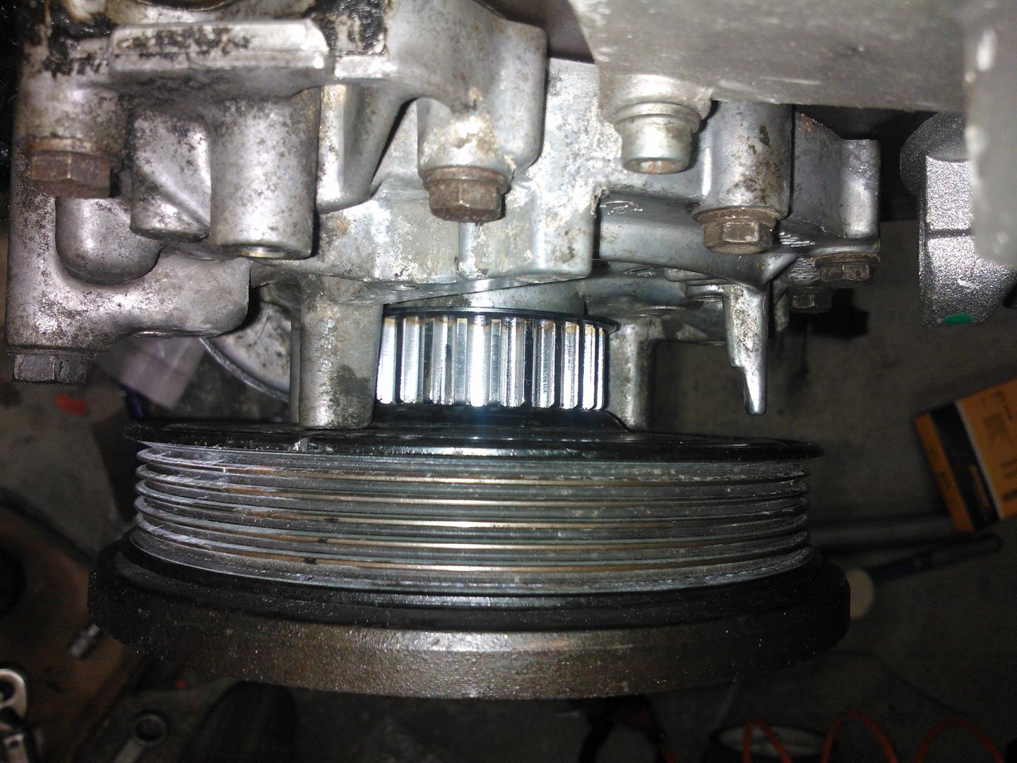

                                            • Tässä vielä pari muuta. Meni hetki kun etsi softan, jolla saa nuo pienemmiksi. Mielestäni öljypumppu istuu nätisti, uusi teräksinen ratas on samankokoinen, kuin vanhakin, jne.
                                                Pohja auki.
                                                • Puuttuuko sulla se muutaman millin paksunen prikka tuolta kampiakselin pään ja alaremmipyörän välistä?
                                                  Viimeksi muokannut eske; 3.8.2012, 22:00.
                                                  • Kiitoksia, puuttuu. Takasin talliin ja yöunet taattu :) Vag catin kuva ei muuten näyttänyt tuota?
                                                    Vanhaan pulttiin olin laittanut sen "talteen", eli siellähän se lepäsi. Nyt istui paremmin kiilakin paikalleen tuota prikkaa vasten.
