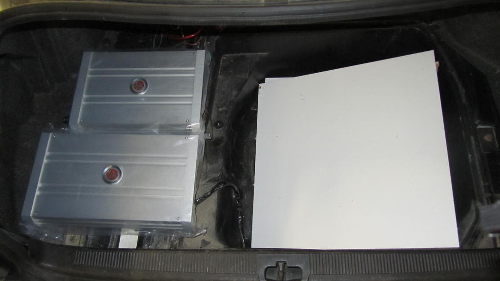

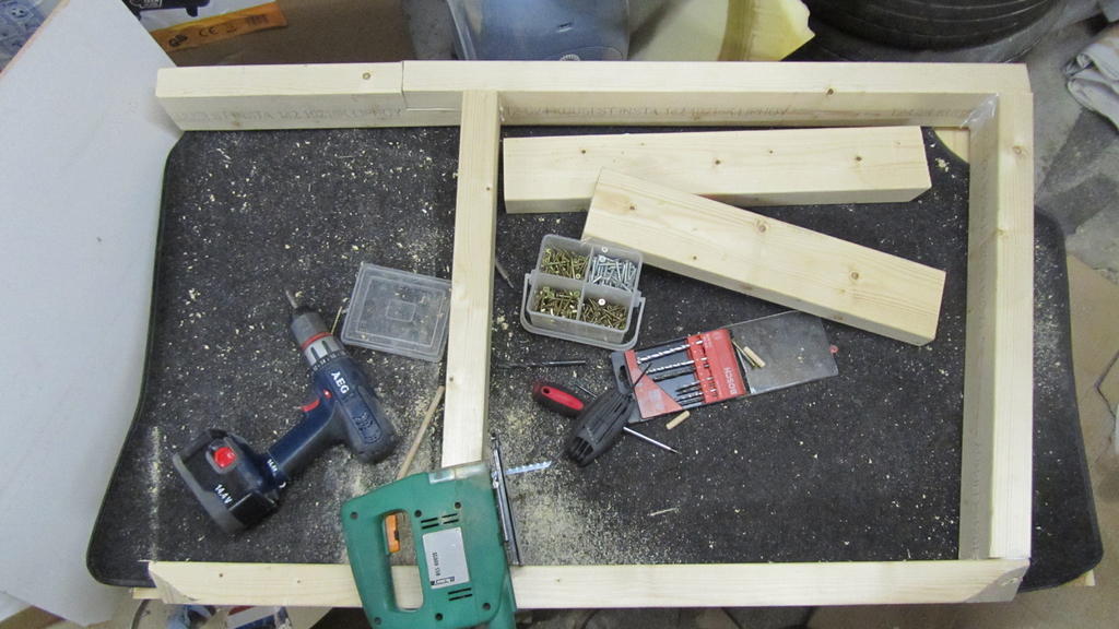

                                Alunperin ajattelin tyytyä auton mukana tulleeseen vahvariin, spl:n 4" erkkasatsiin ja sonyn xplod 6x9", jotka oli hattuhyllyllä. Näistä kuitenkin kuskinpuolen jakosuodin oli ottanut itseensä ja midin puoli ei toiminut. Samoin "saundi" oli mielestäni aivan kauhea ja pikaiset säädöt vahvistimen päästä eivät auttaneet. Tallissa oli myös vanha spl pro 12d2 jäänyt entisistä ajoista pyörimään, joten aloin kyselykierroksen dls:n vahvistimistä. Tarjoukset tuli viime viikolla ja selvisi että tänä maanantaina toimittaja nostaa 15% hintoja.. Tästä johtuen olikin sitten "pakko" ostaa dls:n halppissarjan vahvistimet, eli cad11 ja ca41, eli n.1kW ja 4x50W setit. Viikonloppuna vielä surffailin kaiuttimia ja powersetin sivuilla luki, että dls:n up5i ja up6i sarjoja saa vielä vanhaan hintaan varastosta. Aikani ihmettelin ja totesin että ei kait siinä..Joten nyt odottelee sitten läjä roinaa taas tallissa.
                                Tarkoitus on pistää subi vararengaskoteloon, nostaa kontin pohjaa kakkosnelosen sivun verran ja pistää vahvarit rengaskotelon vasemmalle puolen piiloon. Teen kannesta irrotettavan, joten sen voi normaalisti pitää pois->eivät kuumene niin paljoa. Tänään tuli hieman aloiteltua ja ihmeteltyä että mitenhän nuo menee tuonne :) Etupäähän tuo 5,25" ei tunnu mitenkään helposti istuvan, mutta pitää katsoa mitä tekee noille. Orkkispaikoille ne kuitenkin pistetään ja pidetään alkuperäisen näköisenä, mutta voi olla että pohjalla olevan kotelot yms. joutuu repimään pois :(

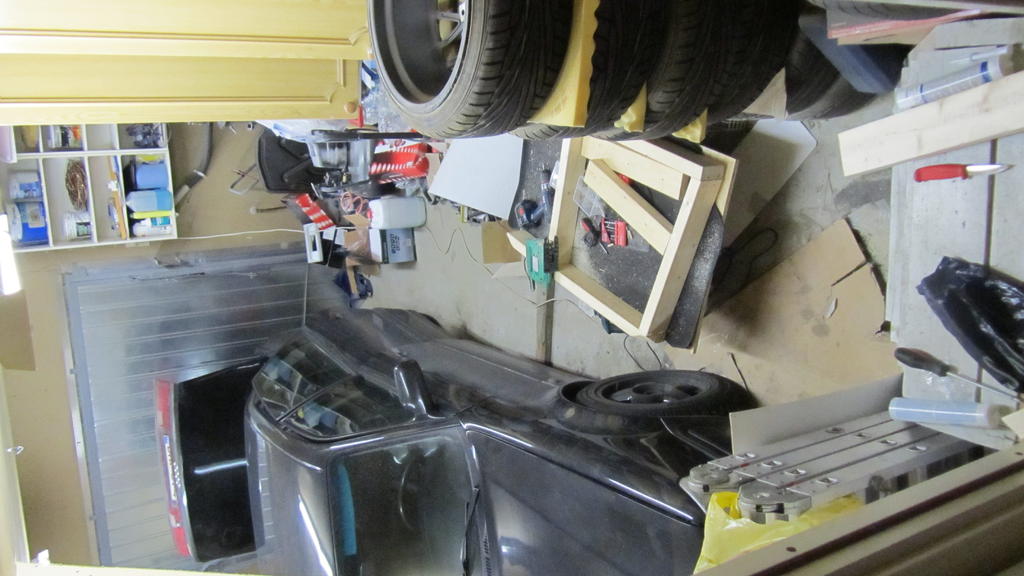

                                Alla pari aloituskuvaa ja yleiskuva ah, aina niin järjestyksessä olevasta tallista. Jostain syystä en osannut heittää kuvia kuin tuonne pohjalle.

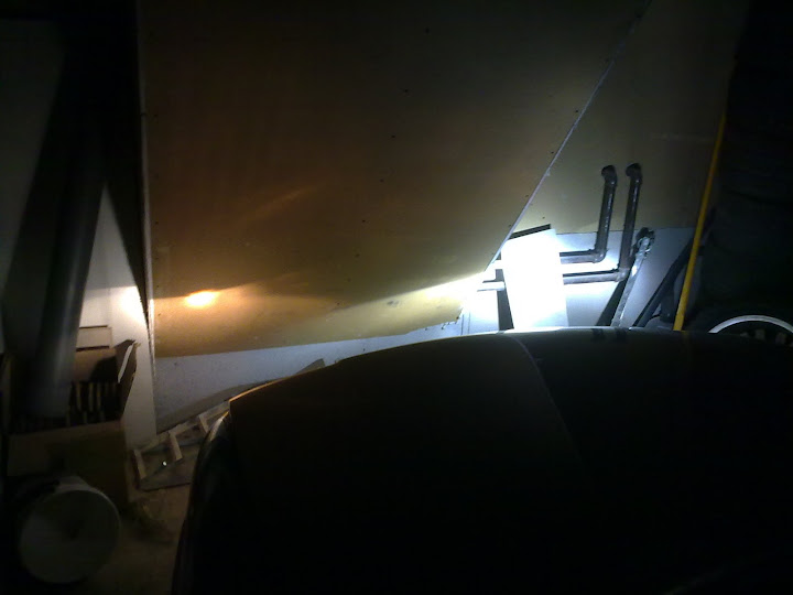

                                            Noniin. Syksyn tullen alkoi kiinnostaa valotehon kevyt parannus. Ennestään oli kiinanpojan halppis xenon h7 sarja tallissa. Siihen tilailin uudet h1 polttimet ja heitin keulalle. Alunperin ajatus oli laittaa sarja pitkiin, mutta forumilta luin, että linssivaloissa ei pitäisi häikäistä vastaantulijoita(ainakaan niin paljoa), joten testasin lyhyisiin ja sinnehän ne jäi. Pitää vielä testata joskus ajamalla "itseään" vastaan ja tsekata tuo.
                                            Tulihan tuossa myös raidetanko tiivistettyä, raidetangot ja ohjauksen vaimennin uusittua, sekä perä vaihdettua sen porsittua. Pitää tuo vanha vielä aukaista ja katsoa saako siitä kalua, uudesta kuuluu liikkeelle lähtiessä kevyt ääni, muttei kumminkaan kovassa vauhdissa(eli yli 30km/h).
                                            Tuossa pari kuvaa valoista. Kolmannessa on oikealla puolen sekä lyhyet että pitkät testinä xenon.
                                            Lyhyt
                                            Lyhyt+pitkä
                                            Molemmat lyhyet
