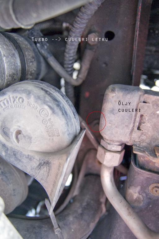

                    Oisiko kenelläkään vinkkiä, missä tuon auton äänitorven tulisi olla kiinni (kuvaa yms)? Eihän tuolla nyt niin väliä ole kuhan jossain on, mutta koetetaan laitella noita osia kiinni sinne minne ne kuuluu...
                    • Muistaakseni oikean runkoaisan alla pitäis roikkua.
                      • Josko tästä olisi jotain apua:
                        Punaisella ympyröity kiinnitys pultti, torvet on sellaisella raudalla kimpassa keskenään.
                        EDit.Kuva otettu about suoraan alapuolelta.
                        • Kiitoksia kuvasta, eiköhän tuolle paikka nyt löydy =)
