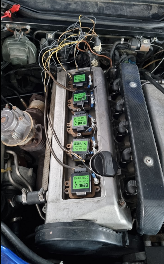

                      • Käyntiongelmat alkoivat uudestaan. Nyt olin palauttamassa autoa Oulusta Pudasjärvelle ja raskas kärry perässä. Kutosvaihteella ajaessa Kuusamontiellä hävisi kipinä yhdestä sylinteristä ja tuttu tärinä ja tehonpuute iski. Vaihdoin vitoselle ja ajelin autolla hiukan kevyemmällä rasituksella jonkun minuutin ja auto alkoi käymään kaikilla. Hiukan ennen Yli-Iitä rasitin autoa taas ihan tarkoituksella eli isolle vaihteelle ja sillä jyrryytin menemään ja taas hävisi yhdestä sylinteristä kipinä. Ajoin Yli-Iin Salen parkkipaikalle ja annoin jäähtyä auton hetken aikaa ja taas toimi kaikilla. Tuntui siis ihan selkeältä puolavialta...taas, vaikka autossa on ihan uudet/käyttämättömät.
                        Hallille päästyä kärry pois ja koeajolle, vikaa ei saa päälle millään eli ei ilmeisesti kuumene/rasitu. Kärry takaisin perään ja kokeilemaan ja ei aikaakaan niin ongelma palasi. Auto talliiin ja purkuun. Mittasin puolanhatut, puolat ja ne on kaikki samoissa arvoissa, ei heittoa, mutta asia saattaa olla ihan eri jos noita olisi pystynyt mittaamaan ns. kuumana. Piti alkaa rakentamaan jonkinlaista testisysteemia johon olisi helppo vaihtaa puola yksi kerrallaan ja aina välillä käydä ajamassa autolla. Tuon puolakannen ollessa paikoillaan puolan vaihto on melkoista värkkäystä eli piti poistaa kansi kokonaan ja tehdä tilapäinen rakennelma. Yksi kuva tuosta viritelmästä, puolien "tuki" puuttuu eli metallitanko joka tulee noiden päälle (kiinni kahdella pultilla alkuperäisissä rei'issä).
                        Vaihdoin sytytystulpat uusiin varuiksi ja aloin käymään läpi puolia (vanhat ja uudet, 10kpl), vaihdoin yksitellen siis kaikki ja välillä autolla ajoon. Ei löydy vikaa...tässä vaiheessa oli mennyt jo päivä noiden kanssa värkkäämiseen ja katse siirtyi noihin POS moduuleihin. En ole vain kuullut, että noissa olisi tuon tyylistä vikaa, ne tahtoo mennä kerrasta rikki eikä oireilla noin. Minulla ei noita hyllyssä uusia ole, käytettyjä on mitä on purkuautoista jäänyt talteen, mutta en jaksanut vielä alkaa noita etsimään ja vaihtamaan. Pitää nuo nyt tilata uudet.
                        Auto jäi nyt kesken, kun piti palata Ouluun. En kyllä keksi mikä muu tuolla voisi olla rikki enää, puolat vaihdettu, uudet tulpat ja niiden hatut, piuhat/liitimet tarkastettu. V..mäinen tuo vika, kun sitä ei esiinny paikallaan ollessa vaan ainoastaan silloin kun autoa rasitetaan reilummin. Tätä ei ilmene edes tyhjällä kärryllä ajaessa. Jos jollakulla ideoita niin laitelkaa toki. Vika tuli tosiaan ns. lennosta. Koko edellisen viikon kuskaillut kuormia sinne ja tänne.

                                Oliko tietoa mikä sylinteri kyykkää? En keksi syyksi mitään muuta kuin lämmön tekemät muutokset joko resistanssissa tai joku suojavaippa on pettänyt. Etkös kirjoitellut että auto seisoi pitkään? Niksipirkkana tulee mieleen että laita puolat uuniin 150 asteeseen ja mittaat sitten onko ehjät…
                                • Ei ole, tuota ongelmaa kun ei saa esille muutoin kuin ajamalla ja kuormalla. Sehän olisikin helppo testata vain suuttimen ohjauksen irroituksella jos se rötäisi paikallaan/tyhjäkäynnillä.Testit jatkuu nyt viikonloppuna ja katsotaan saanko jotain selvyyttä asiaan.
                                  • POS taisi olla se syyllinen. "Taisi" on hiukan kysymysmerkki, sillä ongelma korjaantui sen vaihdolla (tässä oli nuo kolme sylinteriä kiinni), mutta en ymmärrä miksi tuo korjaantui. POS:t hajoaa yleensä siis "on/off" tyylisesti ei siis niin, että välillä toimii ja välillä ei ja varsinkaan kuormasta riippuen. Tosin vaihdoin nyt autoon paljon muutakin. Uudet tulpat, puolat, puolien hatut ja osan johdotuksistakin, sillä esim. puolankannen maadoituksen piuha oli mallia "rapsakka". Tosin vaihdoin kaikki nuo ennen POS:ia ja ongelma pysyi. Heti kun vaihtoi sytytysyksikön niin ongelma katosi. Minulla on noita vanhoja yksiköitä kenkälaatikollinen (raapinut talteen noista purku-autoista). Uudet saapui tänään postissa.
                                    Hämmennystä aiheuttaa myös se, että POS:n vaihdon myötä auton käytös alakierroksilla muuttui paljon. Muutama viesti sitten "kirosin" auton käytöstä alakierroksilla (parkkipaikalla suhatessa), mutta nyt tuo jaksaa ihan erilailla. Piristyi kummasti koko laite. Ilmeisesti sytytyksessä ollut huonoa kipinää jo pidempään, mutta heikentynyt ajan saatossa ettei ole huomannut. Sekään ei auta, että autolla ajetaan muutaman kerran vuodessa pidempiä reissuja.
