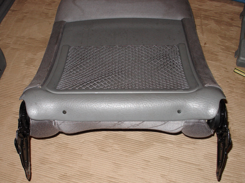

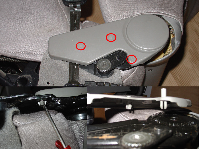

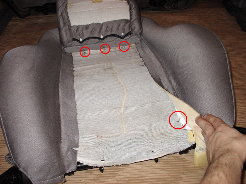

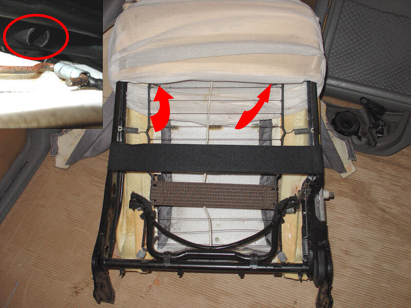

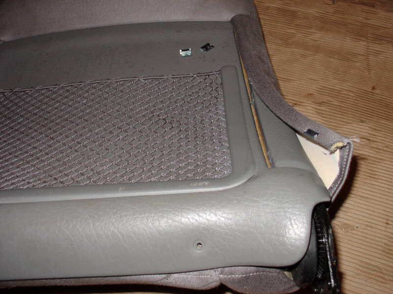

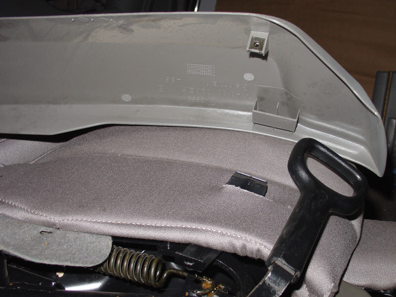

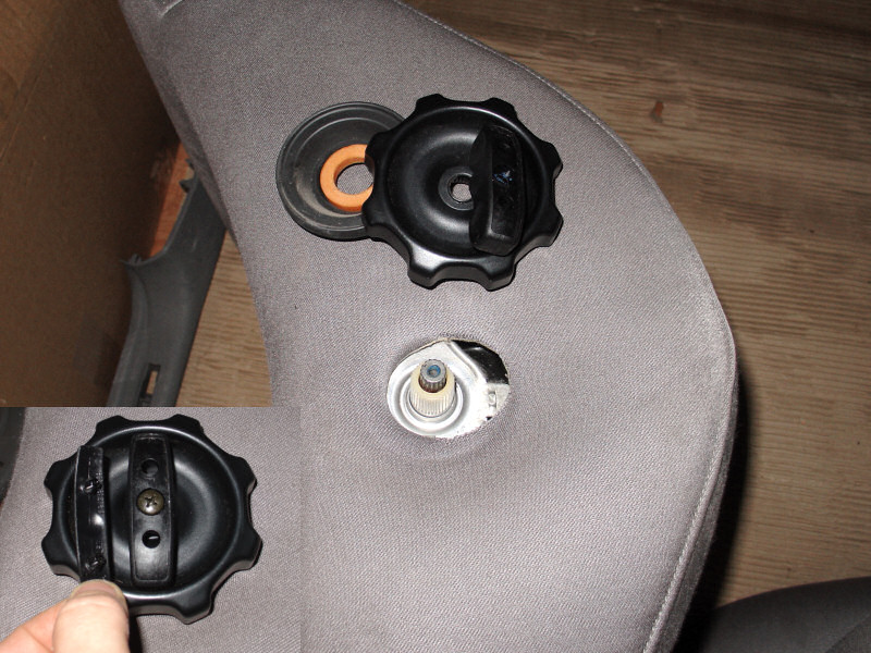

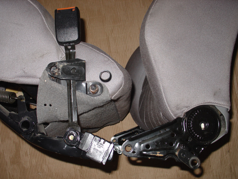

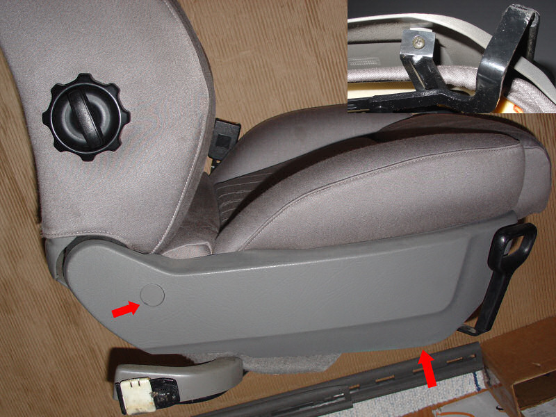

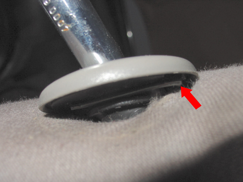

                                                            No laitetaas niitä penkki-kuvia sitten.
                                                            Aika suoraviivanen homma se on mutta jos parilla sanalla vielä säestäis noita kuvia. Kaikkia vaiheita ei tietenkään ole pakko tehdä jos ei tarvii kokonaan saada rättejä irti tms. Ja jos penkeissä on esim. persgrillit valmiina niin ne varmasti aiheuttaa jotain eroavaisuuksia työvaiheisiin...
                                                            1) Ruuvit pois (2kpl)
                                                            2) Muovin etupäässä piilossa vielä kannake, muovi irtoaa nostamalla ylöspäin
                                                            3) Nuo pienet tapit (3kpl) voisi kai lyödä läpikin, mutta ite tuli ählättyä ne noin vaikeasti (pysyivätpä ainakin tallessa!)
                                                            4) Ruuvi irti ja sokka pois (molemmin puolin sama)
                                                            5) Penkki kahtia!
                                                            6) Säätörullaa on ainakin kahta erilaista versiota, varmaan periaate molemmissa sama...

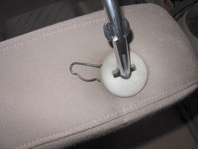

                                                            7) Niskatuki irtoaa sokat poistamalla
                                                            8) Nuo peitelevyt irtoaa ihan nostamalla

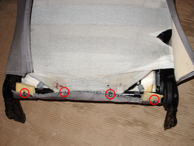

                                                            9) Lehtitaskun alareunasta ruuvit pois (2kpl)

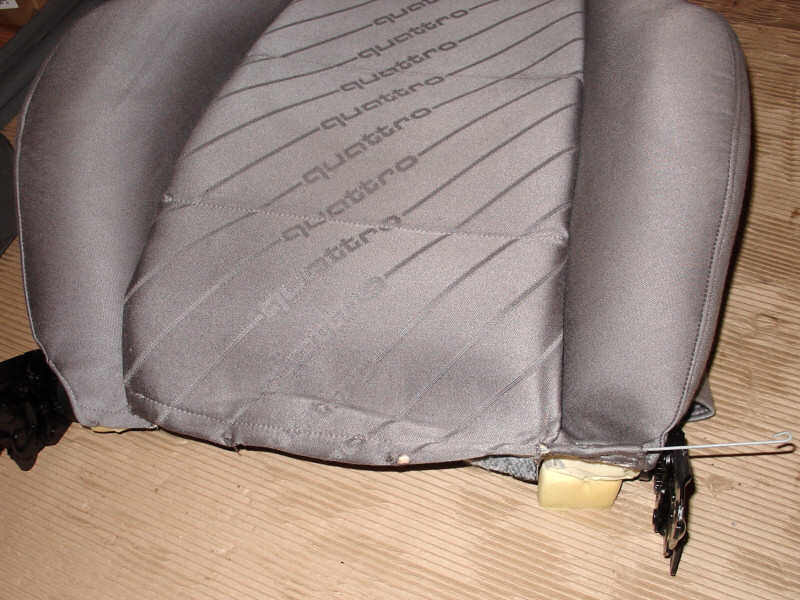

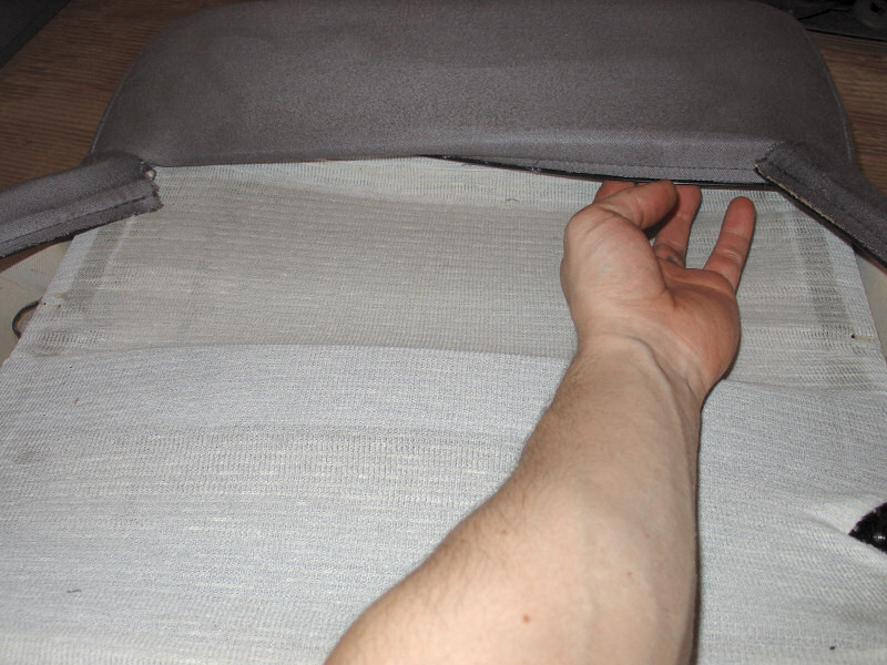

                                                            10) Kankaan sivut nostamalla urasta pois, niissä on nuo ikävät hakaset (3kpl/puoli) joilla repii helposti sen pintamateriaalin pilalle
                                                            Viimeksi muokannut JyriN; 25.11.2009, 21:46. Perustelu: Pari tarkennusta
                                                              11) Hakaset auki (4kpl)
                                                              12) Rautalanka pois pujottaen
                                                              13) Sinkilät auki tai poikki (x kpl)
                                                              14) Takapuolella kankaan reuna painettu uraan, vetämällä/kääntämällä irti

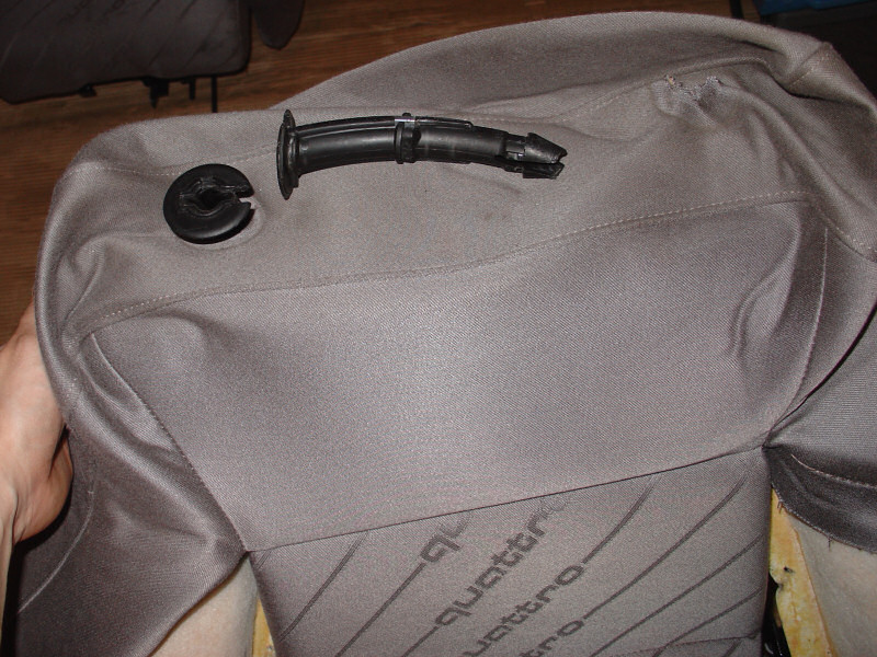

                                                              15) Niskatuen holkit irrotetaan esim. puristamalla sopivilla pihdeillä alapäätä lyttyyn ja samanaikaisesti kiskomalla yläpuolelta
                                                              16) Tämän jälkeen verhoilu on poistettavissa kokonaan
