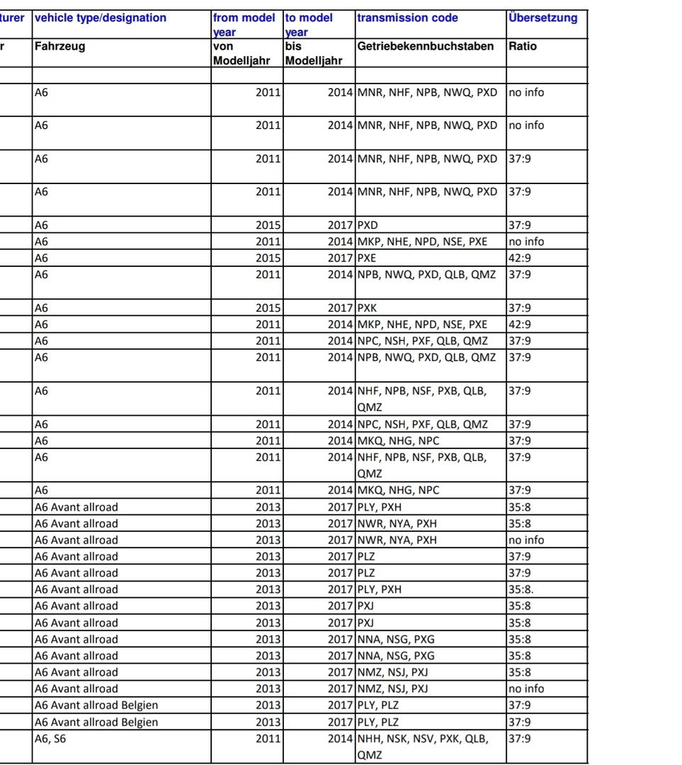

    • Nyt kun tuli todettua ihan kantapään kautta että ei sovi pxg loota nsf tilalle. Laatikossa tosiaan on eri välitykset. Ainakin löysin vastaavan taulukon.
      Käytin tosiaan autossa paikallaan tuota laatikkoa ja jurnutti kiihdyttäessä niin rumasti että kyse olikin luultavasti juuri tuosta välityssuhteesta. NSF 37.9 ja PXG 35.8.
      ​​​Sain onneks kasattua yhden toimivan laatikon näistä niin ei huolta sen puoleen.

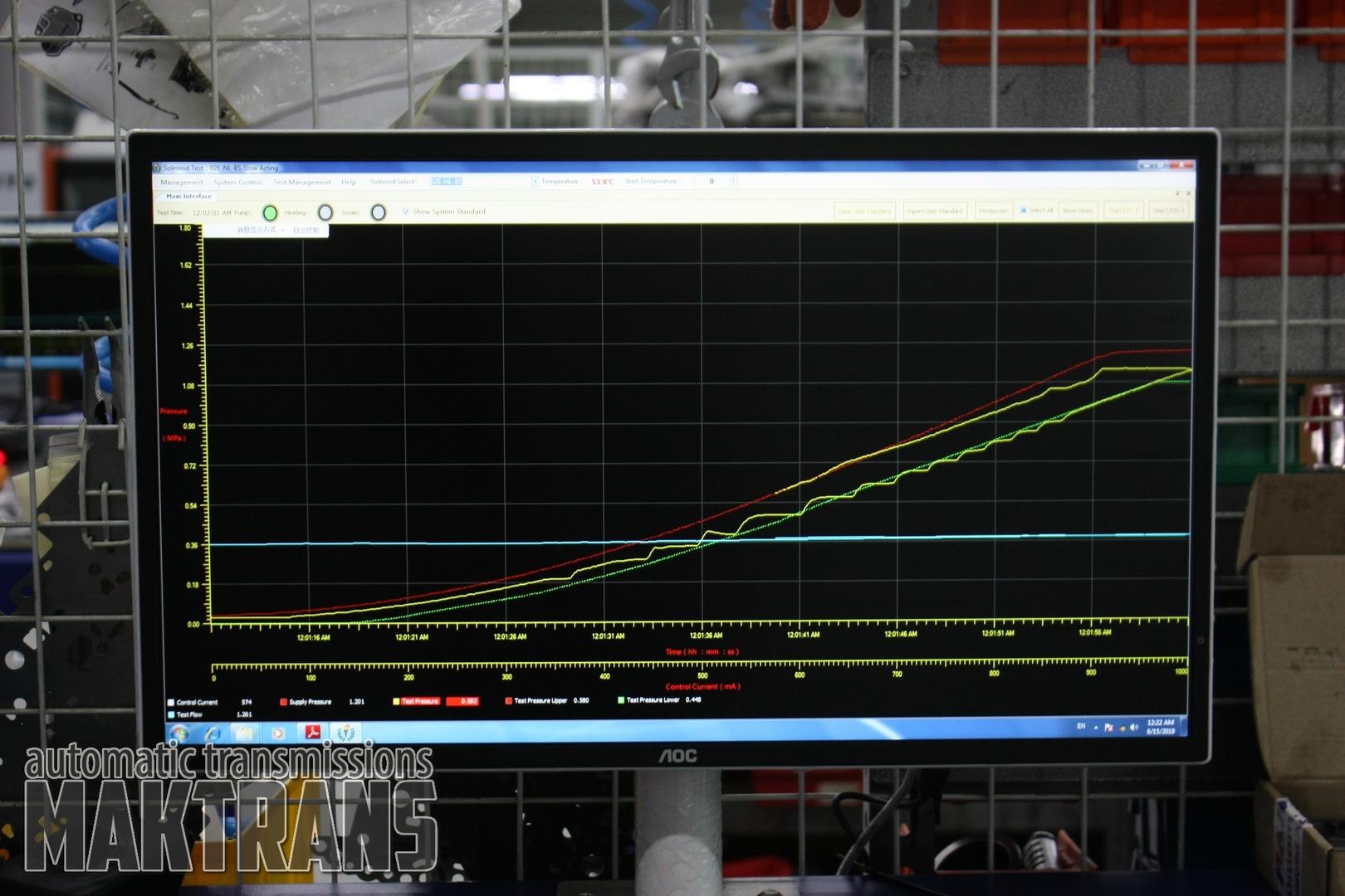

                                    Onko kukaan täälä logittanut lootan toimintaa VCDS:llä?

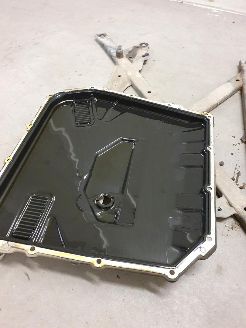

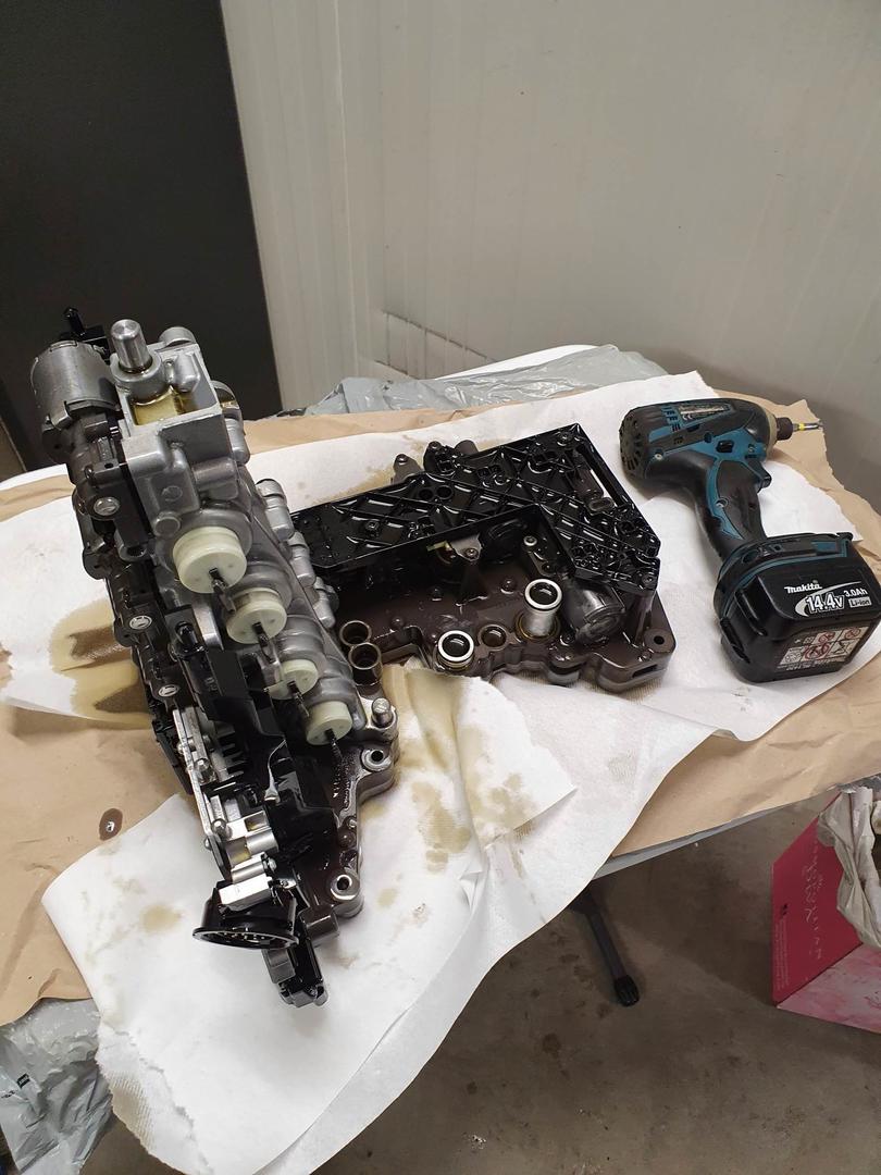

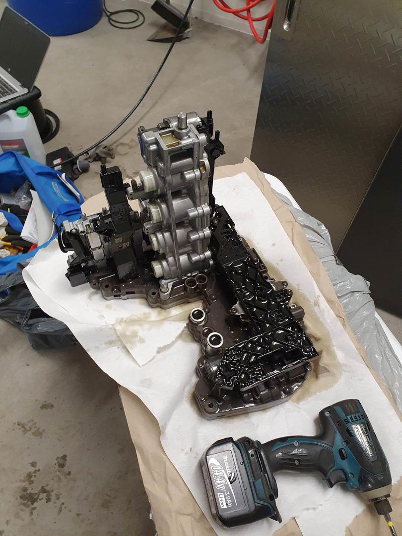

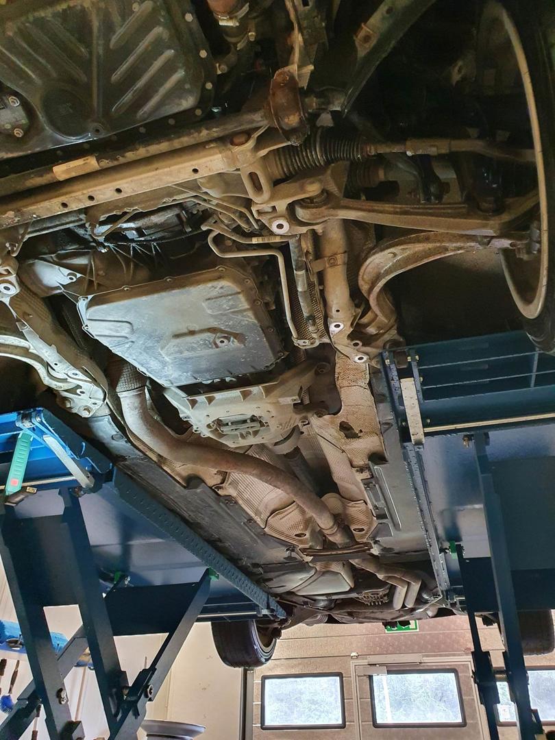

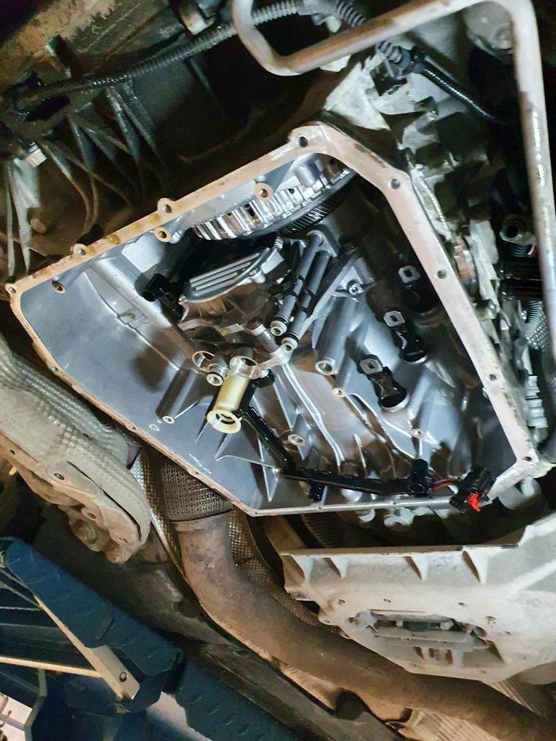

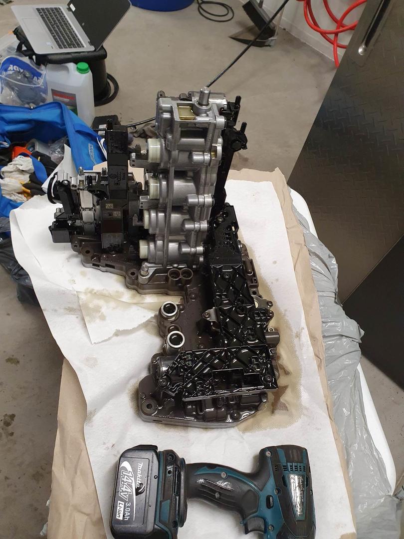

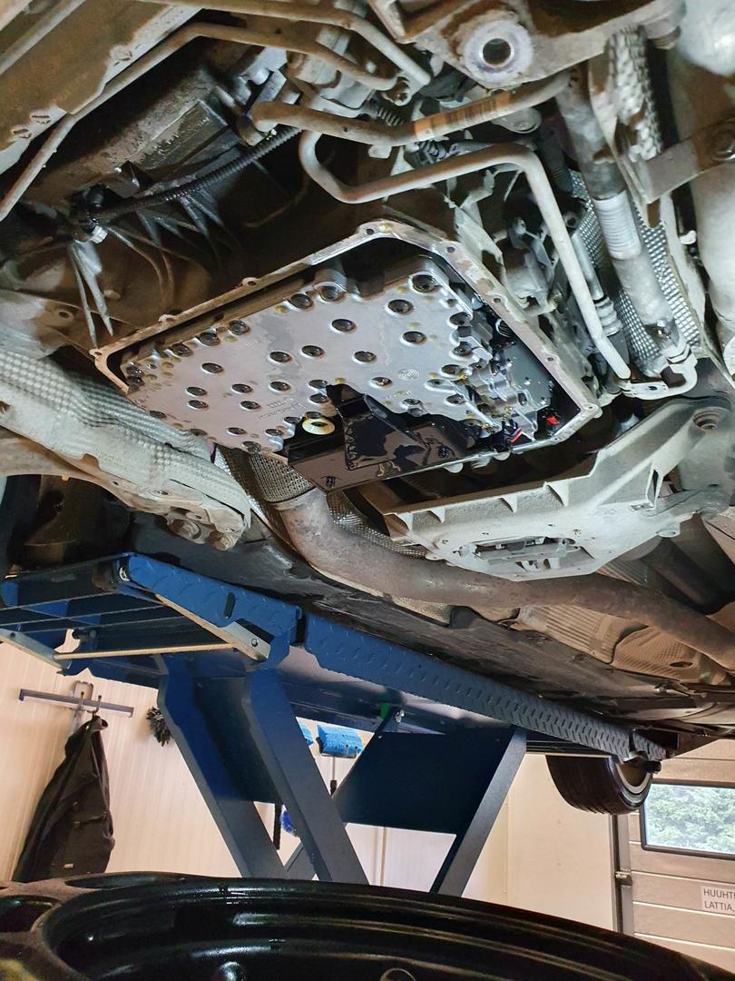

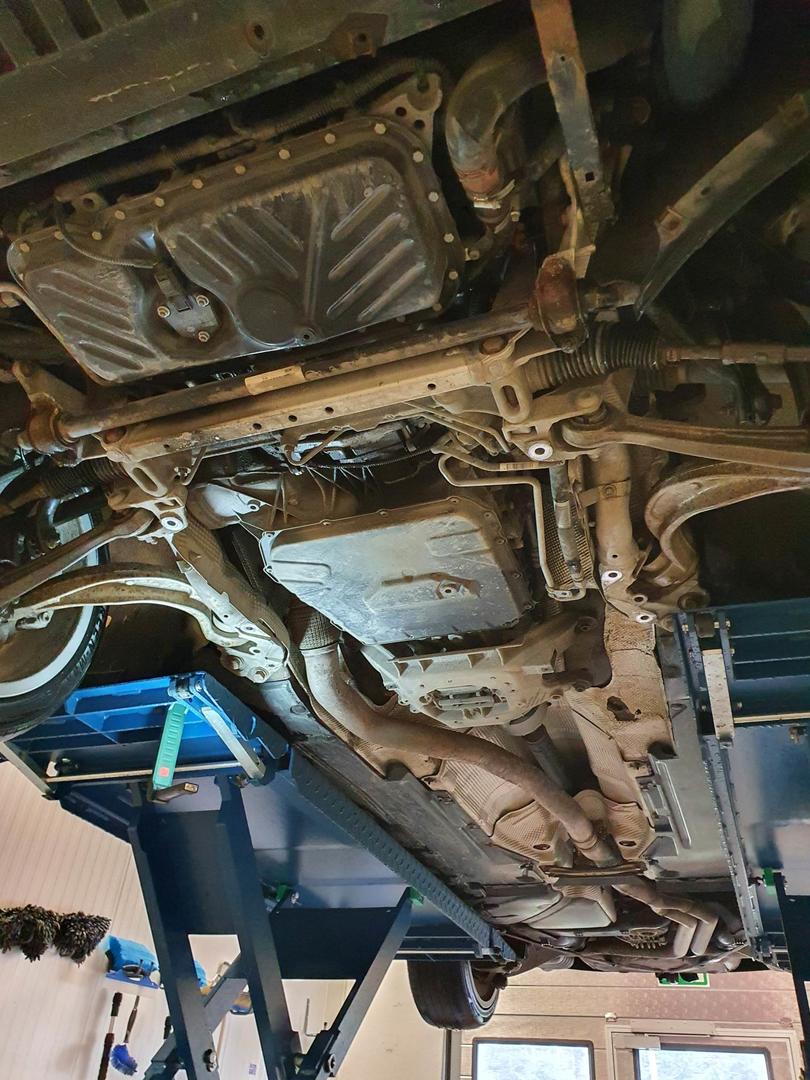

                                    Noniin, nyt vihdoin sain rohkaistuttua hommaan. Tilasin Speedautoteileltä korjaus-sarjan kun mitta tuli täyteen hyvinkin yllättäen(maailmalta saa ehkä halvemmalla) ja rupesin urakoimaan sitä paikalleen. Febin öljykitti olikin jo ennestään. Potilas oli A5 3.0tdi -10, 263tkm. Oireina oli siis melkoinen töksäyttely, milloin missäkin. Oma ajotyylikin oli jo muuttunut sellaiseksi että tulin risteykseen aina vapaalla vähentääkseni nykimistä.? Peräkärryn vetäminen oli myöskin perseestä, Kierrokset heiluivat tasakaasulla ajaessa. Vikakoodeja ei ollut.
                                    Logeja tutkimalla näytti että varsinkin kakkoskytkimen paine käyttäytyy hyvinkin kulmikkaasti. Järkeilin että kyse on kytkimen paineensäätösolenoidin takeltelusta, jonka vuoksi Maktrans näyttää jopa korjailevan noita solenoideja.
                                    Homma oli tehtävissä vaikka tarkkana sai olla ja aikaa meni lopulta 5h. Ilokseni huomasin että vuosien viivyttely ei välttämättä ollutkaan kostautunut, kun vanhat öljyt olivat edelleen kirkkaat eivätkä haiseet palaneelle. Öljypohjan magneetit olivat myös kohtuullisen puhtaat.
                                    En vielä ehtinyt edes tekemään sopeutuksia kun nosturi piti luovuttaa seuraavalle, mutta jo pelkästään osien vaihdolla toiminta muuttui todella pehmeäksi. Pitää vielä tehdä sopeutukset, mutta korjaus vaikuttaa onnistuneelle. Rohkea kaveri olisi saattanut jopa pärjätä pelkkien solenoidien vaihdolla, kun nyt vaihtui myös johdinlevyt.
