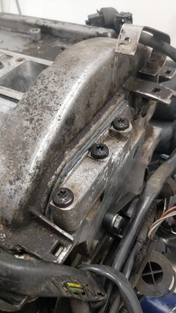

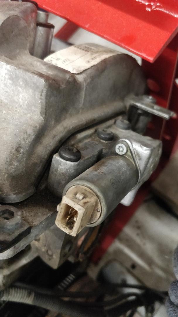

                                        • Audi 1,8 ADR nokkaketjun kiristin solenoidilla ja ilman?
                                          Eli koneen vaihto menossa A4 1,8 ADR koneelliseen. Vanhassa koneessa on solenoidi? nokkaketjun kiristimessä ja uudessa ei. Tuottaako tämä ongelmia jos laitan solenoidittoman paikalleen? Myös solenoidittomassa koneessa tulee piuha ks.solenoidille mutta on ainakin nyt irtaallaan?
                                          • Voisi luulla, että alkaa ecua harmittamaan jos jää solenoidi puuttumaan. Liittynee venttiilien ajoitukseen? Melkein laittaisin vanhasta koneesta kiristimen, jos ok kunnossa. Jos kokeilet tyhmällä kiristimellä, niin jaa kokemus tänne toki.
                                            • Pitää katsoa mitä tässä tekeepi. Sitä itsekin mietin, mitä ecu sanoo asiasta. Jännä että kuitenkin solenoidittomassakin on valmiiksi sähköt vedetty sille, ja piuha tosiaan vaan retkottaa irti. Onhan se toki mahdollista, että joku on aikaisemmin vaihtanut jo vääränlaisen kiristimen vaihtomoottoriin...
                                              • ADR on samalla koodilla 2 aika hyvinkin erilaista moottoria olemassa. Vanhemmassa on isokanavakansi, "ne ADR-nokat" alumiininen imusarja, ei nokkien kääntelyä ja vanhempi ecu. Uudemmassa pikkukanavainen, miedommat nokat, vvt, muovinen muuttuvapituuksinen imusarja ja uudemman mallin ecu.
                                                • Eli ilmeisesti tässä autossa on ollut uusi kone paikallaan, koska muovinen imusarja ja tuo solenoidillinen ketjuhässäkkä ja tämä uusikone on vanhan mallin koska ei solenoidia. Imusarjaa ei ollut mukana joten, siitä en voi päätellä.. Onko tähän jotain helppoa varmistuskeinoa vai kertooko tuo solenoidi jo oleellisen?
                                                  Edit: entisen kannen numeron loppu D ja uuden A
                                                  Viimeksi muokannut Mixuha; 20.6.2018, 18:21. Perustelu: Lisäys

                                                    On tavallista, että johtosarjassa on ylimääräisiä johtoja ja liittimiä. Samasta autosta tehdään monta eri versiota ja kaikissa käytetään sitä täydellisintä johtosarjaa. Silloin ei tarvitse tilata, valmistaa ja varastoida montaa, esim. viittä erilaista johtosarjaa. Ei ole myöskään vaaraa, että autoon asennetaan väärä johtosarja. Lisäksi jälkikäteen on helpompi lisätä johdotusta vaativia laitteita, kun johdotus on jo valmiina. Auton valmistusvaiheessa auton ohjelmistolle kerrotaan, mitä varusteita autoon on asennettu.
                                                    • Totta tämäkin. Pitänee yhdistää vanha kansi ja uus alakerta jos molemmat on kunnossa!
