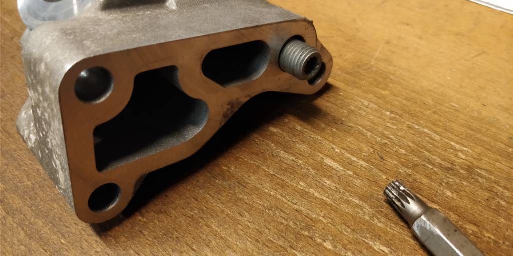

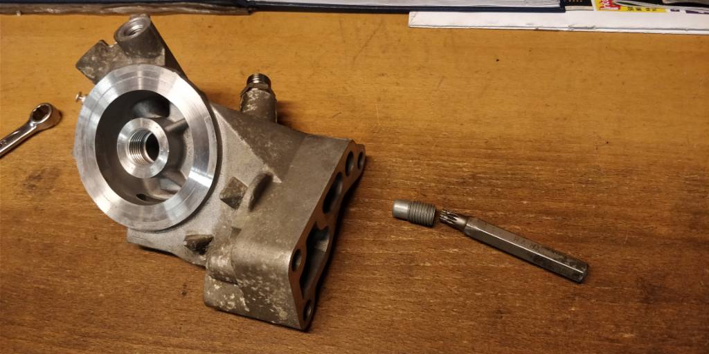

                                                        Tuli eilen illasta vaihdettua -98 aeb moottoriin kunnostettu ketjunkiristin (pesty ultrapesurissa ja Cs-partsilta uudet liukupinnat), kiristimen alle tiivisteet ja uusi iwis merkkinen jakoketju.
                                                        Auto on kylmänä käynnistäessä pitänyt rallatusta, mutta eipä se kiristimen vika ollut... Suodatinjalka irti ja kannen öljykanavan takaiskuventtiili tipahti lattialle. Jostain syystä tämä sama takaiskuventtiili on ollut irti kaikissa 3 saman ikäluokan 1.8 moottoreissa, joten tätä tiedettiin odottaa. Takaisku takaisin paikalleen, auto nippuun ja aamulla testatessa ei pärähtänyt enää.
                                                        Aikaa tuon takaiskun tarkistamiseen menee noin 30min ja saa tehtyä yläpuolelta käsin. Tiivisteitä kannattaa varata ainakin suodatinjalan ja lohkon väliin, sekä o-rengas suodatinjalan lämmönvaihtimen (tai mitä nimitystä nyt tahtookaan käyttää tuosta)

                                                        • Mehtala: Minkä verran on km kertynyt koneelle? Tekikö pitkään rallatusta kylmänä?
                                                          Itsellä pärisee BFB-kone kylmänä n.10-15 sek. Kurkkasin kiristimen tyypin koneesta, se on K-loppuinen.
                                                          Mietityttää, voiko näillä kilsoilla olla jo kiristin lopun edellä (123tkm).
                                                          Vai voisikohan tuo samainen takaiskuventtiili olla vaihdon tarpeessa..
                                                          • BFB-moottorin takaiskusta en tiedä, kun on vähä erilainen moottori kuin tuo tämä AEB moottori. Rallatusta kesti tosiaan vähän reilu 10 sekuntia. Tuolla AEB-moottorilla on ajettu noin 190tkm ja liukupinnat oli edelleen hyvässä kunnossa, eikä ketju ollut juurikaan venynyt.
                                                            edit. Näyttäisi sielä BFB-moottorissa olevan suodatinjalassa myös tuollainen vastaava takaisku.
                                                            Viimeksi muokannut Mehtala; 25.2.2018, 21:13.

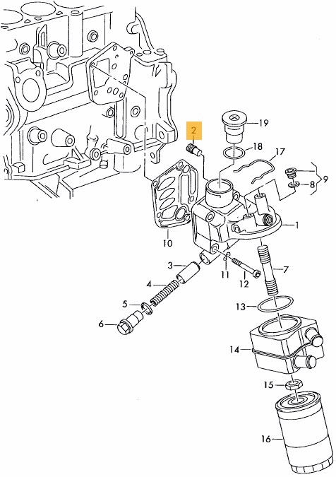

                                                            • Vertasin nuita valokuviasi räjäytyskuviin, niin näyttäisi samalta tuo öljynsuod.jalka
                                                              http://fi.realoem.me/img/Bilder/194/194115500.png
                                                              Ilmeisesti tuo osanro 2.
                                                              EDIT. Vastaus tulikin jo..
