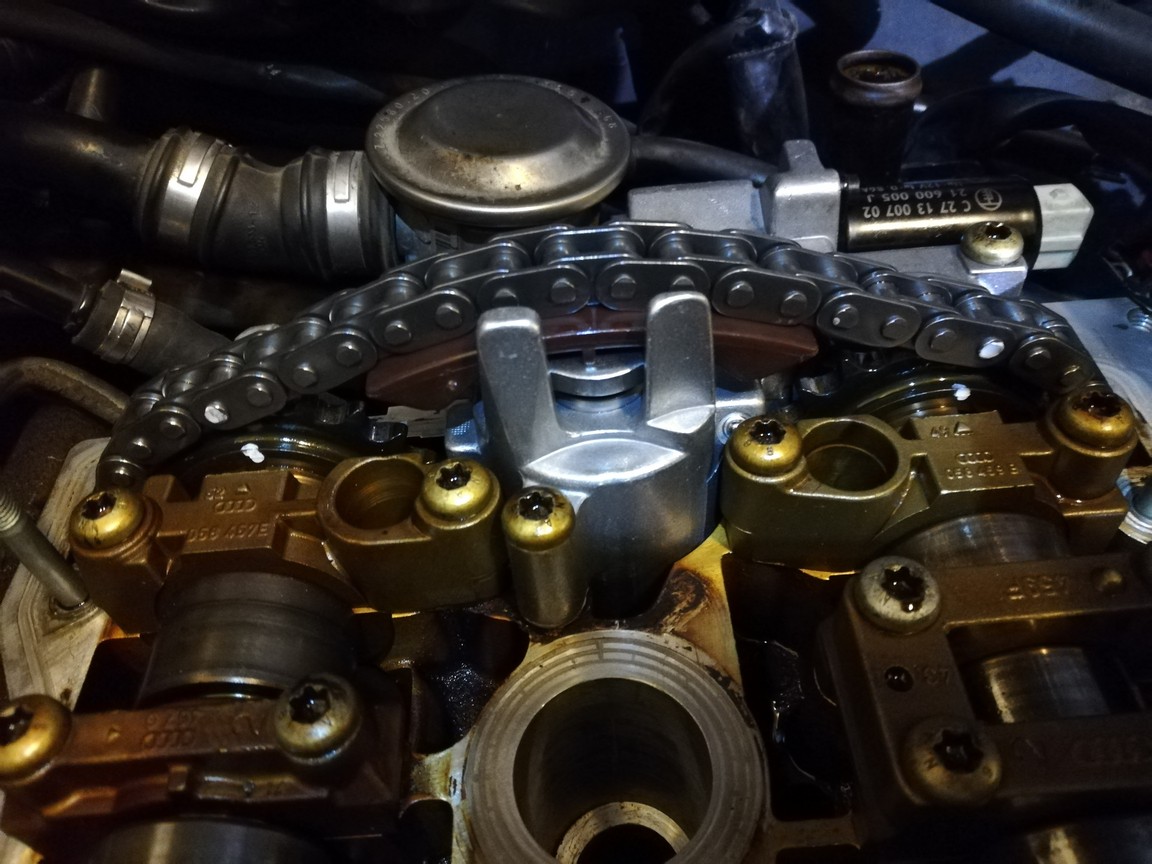

                            • Kysymys koskien AGB S4:n ajoitusta:
                              Ohjeen mukaan jakoketjun lenkit 1 ja 16 jäävät kuskin puolella puolen hampaan verran ulos suhteessa nokissa oleviin loviin. Miten tämä pitäisi tulkita? Pitääkö nuolten kuitenkin olla lovien sisällä, kun ajoitus on oikein?
                              Netistä löytyy tästä aika monenlaisia näkemyksiä, niiden perusteella on vähän vaikea päätellä.
                              • Just pari päivää sitten vaihdoin omaan koneeseen ketjut. Olisi pitänyt ottaa kuvat (taas) kun kaikki aina kyselee sitä. Tärkeintä on että se nokassa oleva kolo on nokkapukissa olevan nuolen kohdalla. Lenkkien määrän kun voi laskea eri tavoilla, niin se on vähän epäselvää.
                                Ja konetta pitää pyörittää vain myötäpäivään kun noita katsoo.
