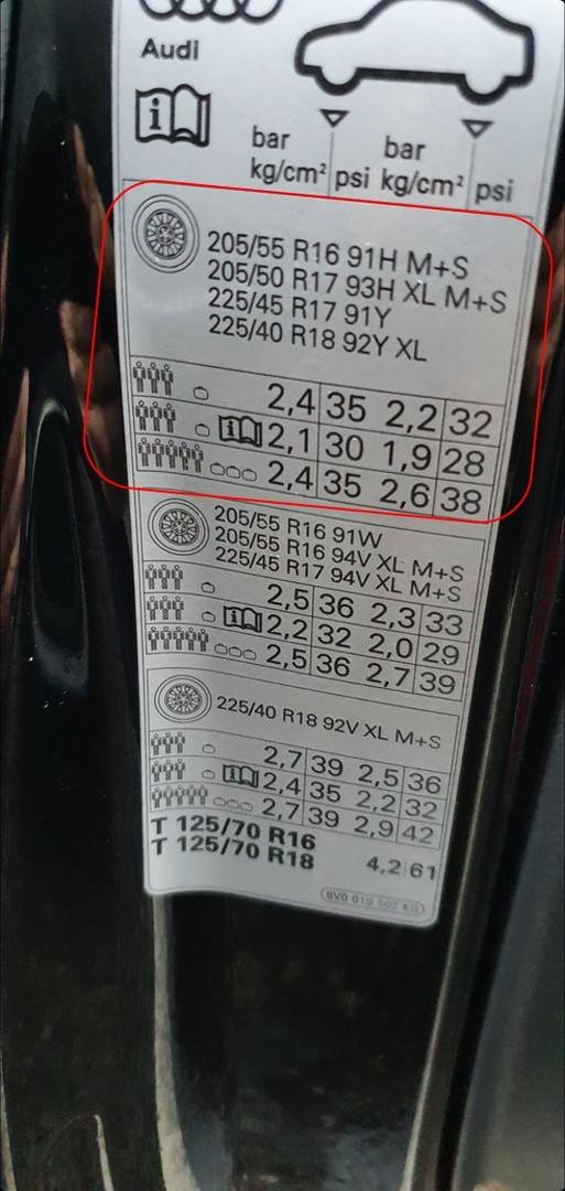

                                • Osaakos kukaan lukea tuota taulukkoa? Mä en. Rengas on 225/45.
                                  • 91 painoluokan renkailla normi 2.4 eteen ja 2.2 taakse. Kuorman kanssa e:2.4 ja t:2.6
                                    94 painoluokan renkailla normi 2.5 eteen ja 2.3 taakse. Kuorman kanssa e:2.5 ja t:2.7
                                    • Logiikka avattuna:
                                      Kuvassa ympyröitynä yksitäinen taulukko, jossa ylinnä on listattuna neljä eri rengaskokoa, joihin kaikkiin laitetaan samat suosituspaineet. Paineet on ilmoitettu kolmelle eri tilanteelle: vajaa kuorma / vajaa kuorma erikoisehdoin (kts. kirjasta) / täysi kuorma.
                                      Tämän alla on vastaavasti 2 muuta taulukkoa eri rengaskoille.
                                      Viimeksi muokannut jasso; 22.6.2021, 16:14.
