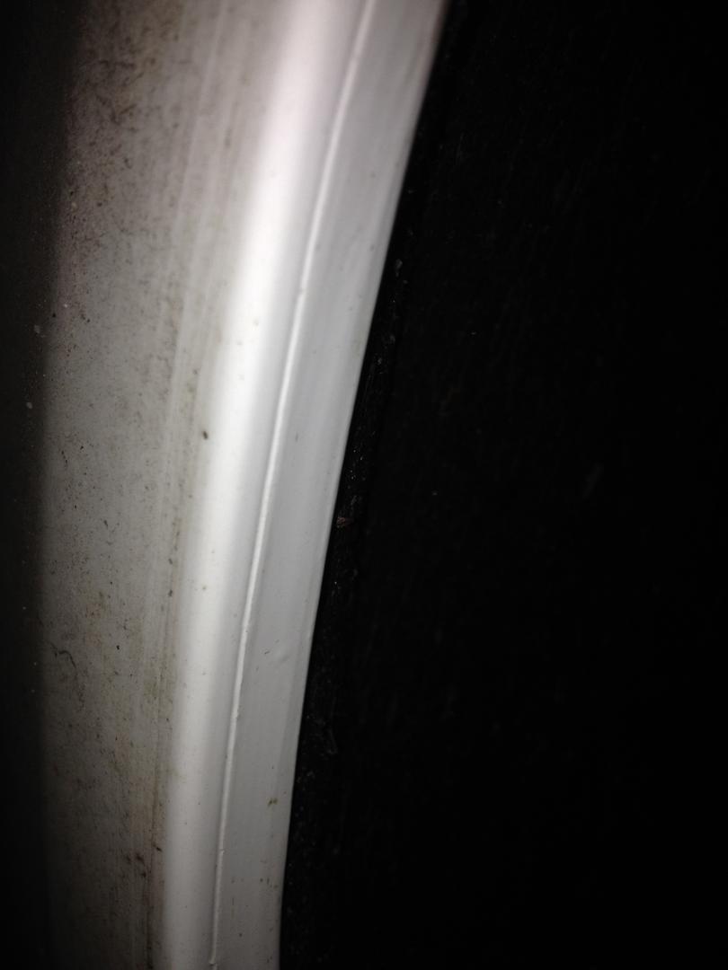

                              Onko ne korjattu oikein, tehtaan ohjeen mukaan? Siellähän pitäis olla kaaren sisäreunassa massa alla.
                              Mulla korjattiin exästä myös kahteen kertaan.
                              Tuossa kuva exän lokarinkaaresta toisen korjauksen jälkeen. Näkyy tuo raja tuossa mihin asti massa vedetty.
                              Viimeksi muokannut buzz; 18.9.2016, 11:22. Perustelu: Kuva lisätty
                              • Kyllä sielä massat näkyi olevan, eli eiköhän nuo ihan ohjeen mukaan ole tehty. Maali ei ollut tarttunut kunnolla kaareen ja pieni palanen lohjennut irti.
