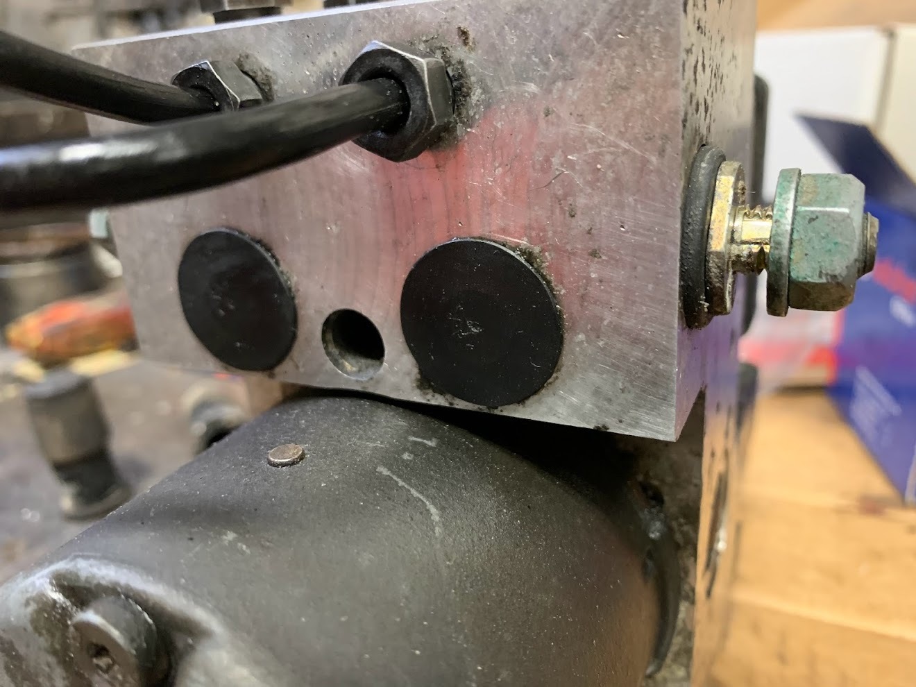

    Kun polkee jarrua, ABS-yksiköstä kuuluu hassua ääntä:
    https://photos.app.goo.gl/ZxPzpYbp21rYNTrX8
    Click image for larger version  Name:	4Nel4S5mSQ_fQcTqA1X7JqHMR3eX6AW471aHdb9JKXz0NvFq0TpwnQcXTaqm-oQhlTkIE36ItrgnY24QdgRMXQ-DQMsJ9phB6fqkAl8aGSO9wummoXBwxweCJjHDv6_LjwtVO91nQF4D74185bQs1ksBdNFSonzbEWpStwLAL1GLK4XEqR4WGCipLmuGRp_YoaIgeT-slmmFEAkDTqLHOdWAt6JEE5RJeOT0AdTZfE6xNcjurpw5KyefKLd6-rg Views:	0 Size:	231,2 Kt ID:	1935221
    Totesin sen tulevan kuvan mustien tulppien luota. Niiden takana on joku messinkinen (?) tulppa jossa on reikä. Ilmeisesti joku "huohotusreikä" tai vastaava. Tuo litinä kuuluu ilmeisesti siitä että tulppien päälle on valunut jarrunestettä ja se sitten liikkuu siinä polkiessa edestakaisin. Näin että ne tulpat liikkuu ihan hivenen kun jarrua painelee. En tiedä mitä varten siellä tuollaiset on, ja miksi siellä liikkuu ilma, mutta minusta tuntuu siltä ettei siellä ole mitään vikaa. Koska jos se vuotaisi, niin sieltähän vuotaisi nesteet ulos.
    Vertasin toiseen ässään, ja siinä poljin menee kovaksi kone käynnissä selvästi aiemmin.
    Voiko tehostin olla jotenkin viallinen ja se tekisi tällaista? Senkin siis olen jo vaihtanut toiseen käytettyyn. Menee järki kun en keksi vikaa.

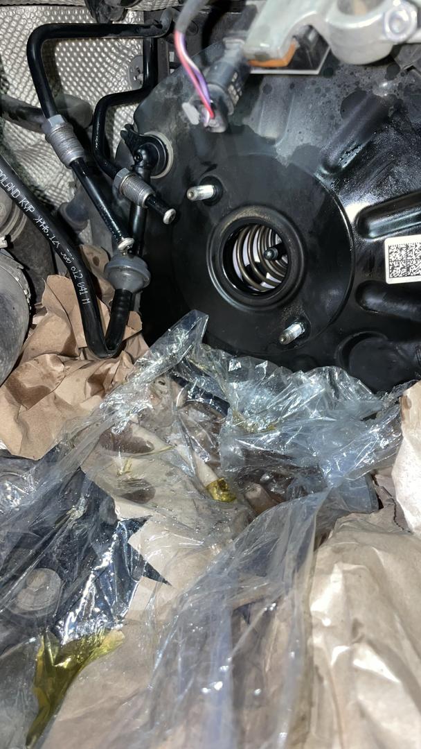

                      Onko kukaan törmännyt seuraavaan ilmiöön ns. höyhenjarrutuksen yhteydessä: Hyvin kevyen jarrutuksen jälkeen, kun tulee aika polkaista poljin syvemmälle suuremman hidastuvuuden saavuttamiseksi, painuukin poljin äkkiä merkittävästi normaalia syvemmälle. Jarrut kuitenkin pitävät tietyn pisteen jälkeen erinomaisesti, ja seuraavalla polkaisulla poljintuntuma on jälleen normaali.
                      Perinteisesti tämäntyyppisen käytöksen aiheuttaa esimerkiksi vuoto jarrujärjestelmässä, ilma jarrujärjestelmässä, tai pääsylinterin sisäinen vuoto.
                      Minun tapauksessani en ole löytänyt ulkoista vuotoa, en ole havainnut nestepinnan vajenevan, jarrujen varoitusvalo ei pala, eikä VCDS löydä jarrujärjestelmästä vikakoodia.
                      Olen tutkinut googlen syövereitä yrittäen käyttää kattavasti eri hakusanoja, jotta löytäisin ilmiöön, tai siis vikaan, liittyviä ratkaisuja. - Nyt olen kehitellyt teorian vian syystä: Pääsylinterin sisäinen "quick take-up valve" päästää nestevirtauksen väärään suuntaan pitkäkestoisen ja kevyen jarrutuksen aikana.
                      Tähän, joskin varmistamattomaan johtopäätökseeni, olen päätynyt tutkittuani alla mainittuja linkkejä. - Ensin kuitenkin yhteenveto suomeksi:
                      Perinteisessä kaksipiirijarrujärjestelmästä poiketen, uudemmissa autoissa on käytössä jarrumäntien ns. pikaliiketoiminto, jolloin jarrumännät ja palat ovat normaaliasennossa kauempana jarrulevystä. Tällä pyritään siihen, että jarrut eivät "laahaa" ajossa, jolloin polttoainetta säästyy.
                      Jotta jarrujen toiminta olisi riittävän nopea ja polkimen liikematka riittävän lyhyt, on jarrupääsylinteriin rakennettu kolmas, suurempihalkaisijallinen "pikaliikemäntä", jonka tarkoituksena on syöttää työsylintereille alkuun suurempi nestevirtaus ja ajaa työsylinterien männät ulos varsinaista jarrutusta varten. - Varsinaiseen jarrutukseen käytetään siis pääsylinterin perinteisiä, pienempihalkaisijaisia "korkeapainemäntiä".
                      Nestevirtausta jarrunestesäiliöstä pikaliikemännälle ja korkeapainemännille ohjataan pääsylinterin sisäisellä venttiilillä, "quick take-up valve":lla.
                      Tämän yllä mainitun olin ymmärtävinäni oheisten linkkien selostuksista:
                      - https://www.slideshare.net/mcfalltj/...-ch094-lecture (diat 90 - 95)
                      - https://patents.google.com/patent/US4373333A/en
                      - https://www.golfmk7.com/forums/index...l-lube.376654/

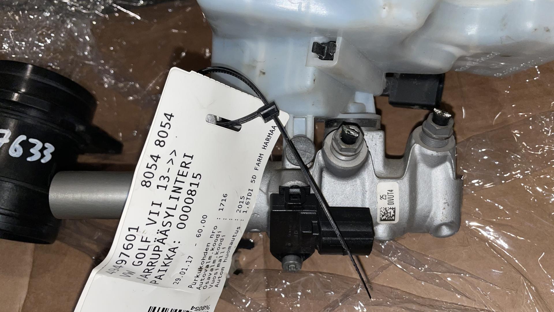

                      Onko parviälyllä käytännön kokemuksia vastaavasta ongelmasta tai ominaisuudesta, eli hankinko suosiolla uuden pääsylinterin, vai metsästänkö nyt vikaa/ominaisuutta ihan väärästä paikasta?
                        Oletko varma että vag autoissa on tämän tyyppinen pääsylinteri käytössä ?
                          En ole varma, onko jarrupääsylinteri tuon tyyppinen.
                          Tilasin 33tkm. ajetun purkuosan, asensin sen paikalleen ja nyt jarrut toimii.

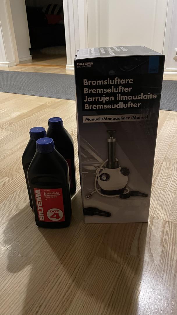

                          Pirun kätevä laite tuo Bilteman paineilmauslaite: Ikinä ei ole jarrujen ilmaus käynyt näin helposti!
                          • Käykö tuo Bilteman laite suoraan jarrunestesäilön korkin tilalle?
