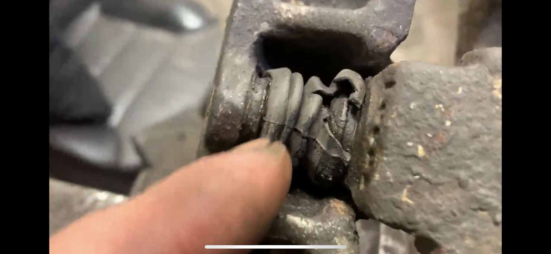

                                                  • Nyt on taisteltu jarrujen kanssa. Auton nosto tai lasku ei vaikuttanut poljintuntumaan mitään. Uusi pääsylinteri ei auttanut, eikä myöskään takajarruletkujen vaihto, eikä takasatuloiden liukutappien herkistys. Ne oli aivan jumissa.
                                                    Sitten kun en muuta enää keksinyt, niin aloin katsomaan etujarrujen kuntoa. Huomasin että kuskin puolella ulommat jarrupalat oli muutaman millin irti levystä vaikka olin painanut poljinta oikein kunnolla! Eli satulan liu'ut oli aivan jumissa. Purin satulan irti, mutta alkoi tuntumaan siltä että hommaan paremmat satulat tilalle enkä kunnosta nykyisiä.
                                                    Nyt toivon että tuo polkimen lattiaan meno johtuisi tuosta etusatulasta. Oikealla puolellakin se on jumissa, mutta palat oli kiinni levyn pinnassa.

                                                          • Kyllä uskaltaisin veikata tuota jumitttavaa satulaa syyksi. Palat eivät liiku normaalisti vaan vääntyvät kiinni levyyn aluksi vinosti, josta seuraa pidempi liike polkimessa. Jarruvoimaa on toki ihan yhtälailla, kun palat ottavat lopulta kiinni koko pinnaltaan.
                                                            Toisella painalluksella tuleva tunto viittaa kyllä myös isoon palat-levy välykseen. Jos tekee vain ajossa, niin sitten kiero levy tai laakeri, jolloin palat tärisee kauas levystä. Yhdellä välipainalluksella otat ensin välykset pois, siksi seuraavalla ottavat normaalisti kiinni.

                                                              Tuumailin että polkimen meno pehmeäksi alas laskettaessa johtui varmaan siitä että jarrulevy ei päässyt liikkumaan vapaasti ulompia paloja vastaan niin kuin auto ilmassa vanteet irti. Satulojen liu’ut oli siis aivan jumissa ja kun vanne oli pultattu kiinni, levy oli irti ulommista paloista
