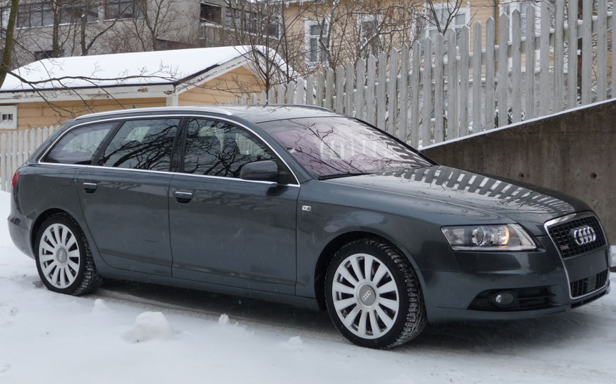

      Omaan kärryyn tehtiin kohdan 2 (sama kun Mikon Ross-Techin linkissä) mukaan Helsingissä Königillä. Mittaamalla jokaisen vanteen keskiosasta lokasuojan yläpäähän saadaan arvo josta vähennetään 15mm. Näin auton laskeutuu perusasennossaan 15mm. "Dynamic"-moodissa auto laskee sitten (niin kun aina) 15mm lisää.
      Keväällä täytyy testata madaltaa lisää, nyt talvella tuo 15mm on hyvä kun ei vielä toimi "lumiaurana" :)
      Pari havainnekuvaa:
