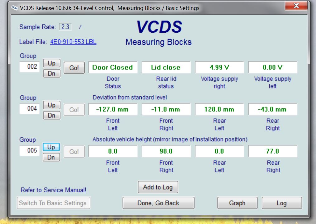

                  Pari kuvaa noista arvoista. Pääseekö joku kärryille mitä kannattaa seuraavaksi kokeilla.
                  • #99
                    Vasemman etu ja takanurkan korkeusero >250mm. Nyt ei joku täsmää, missä asennossa auto on oikeasti ollut tuon mittauksen aikana?
                    • Auto ihan balanssissa. Aika alhaalla kuitenkin, perä erityisen mutta toimii hyvin. Jopa katsastuksen läpäisi.
                      Voltit vasemmalle nollassa? Jokin ei tosiaan täsmää.
                      Boksi vissiin mittariston takana? Onko mittariston irroitus iso homma? Jos kokeilis toisella boksilla?

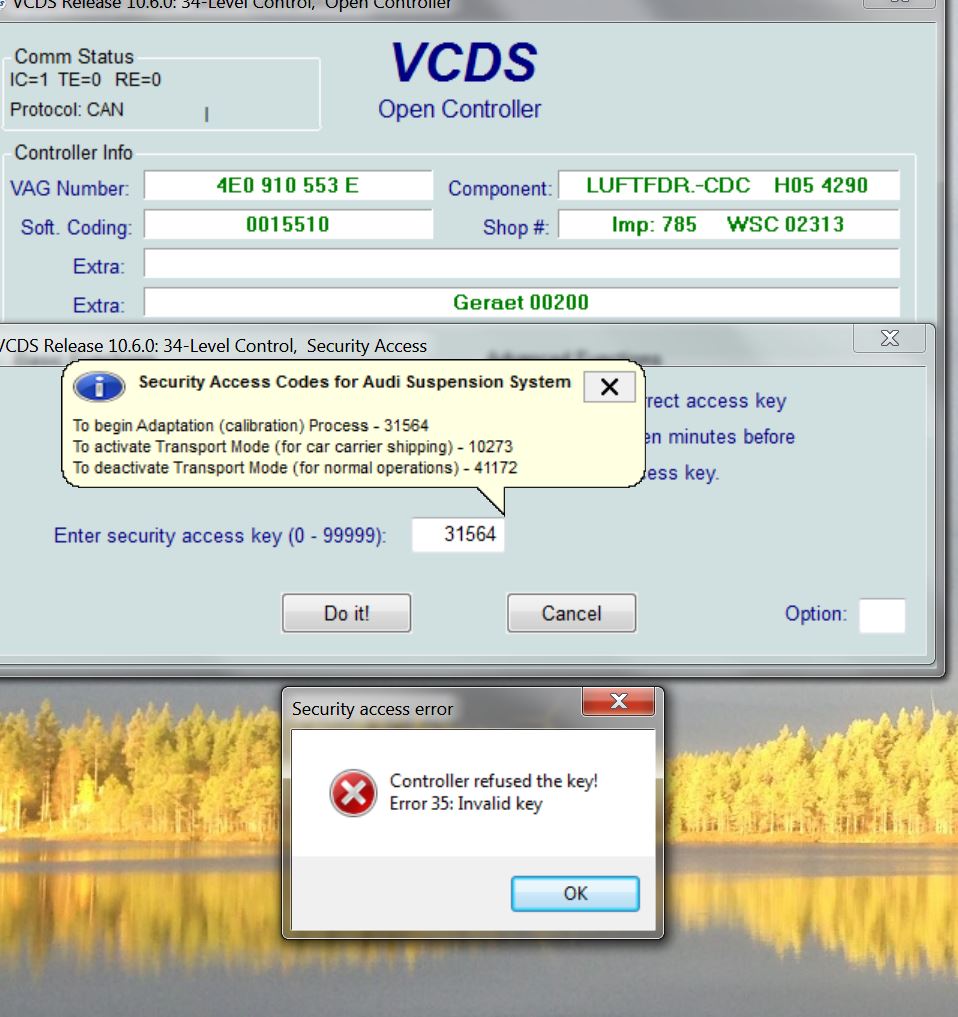

                      • Voi olla turha neuvo koska perustuu vain Ur-Allroadin kokemuksiin. Mutta mullakin boksi sekoili eikä ottanut mittoja vastaan. Asiaan auttoi puolen tunnin akun irrotus. Arvot palasivat tehdasarvoihin.
                        Lisäksi omat uudet arvot vaativat joillakin kerroilla parikin peräkkäistä syöttäkertaa, välissä piti modulista poistua ja palata takaisin.
                        • Akkua käytin irti jo kerran pidemmän aikaa mutta se ei auttanut. Kuten tuossa viimeisessä laittamassani kuvassa näkyy, ei ota turvakoodia vastaan vaan antaa kuvassa näkyvän herjan. MMI asetuksissa ei voi muuttaa muuta kuin towing moodiin. Kaikki muut asetukset pimeinä eli eivät ole valittavina.
                          Varmaan aika lailla sama systeemi allroadissakin.
                          Saa ehdottaa mitä voisi VCD:llä kokeilla niin kokeilen kyllä...
                          • Luultavimmin muistissa oleva vikakoodi estää adaptaation aloittamisen. Joten se pitää saada ensin pois jollakin keinolla.

                                Onko jollain sähkökaaviota, josta tuon virran reitin voisi tarkistaa. Vasemmalle puolelle kun ei näytä virtaa kulkevan.
