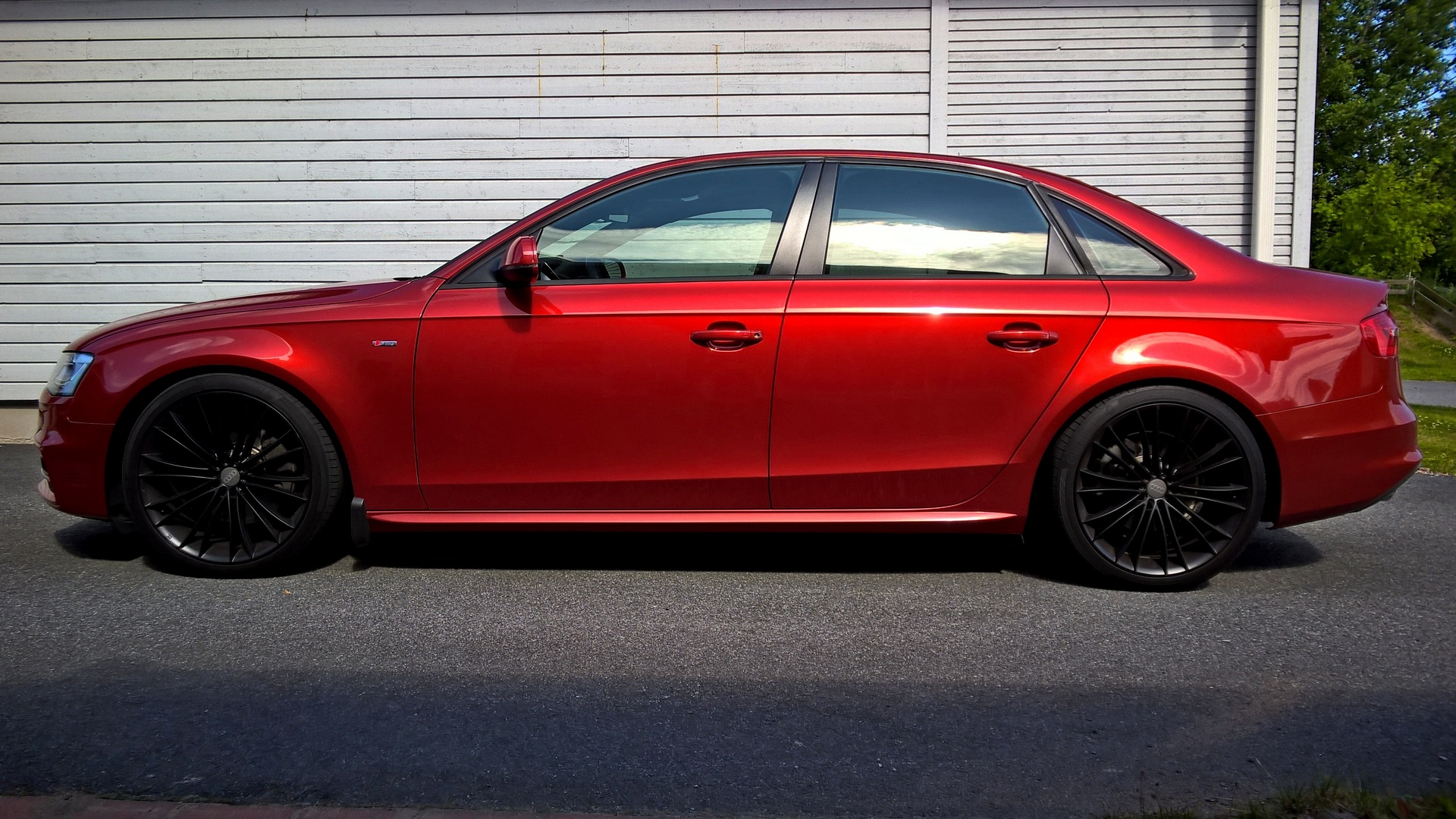

        • #94
          Tuollaiseksi on oma auto asettunut nyt parin viikon ajelujen jälkeen. Alustana vakiot sportti-iskarit ja Eibach Sportline -jouset. Vanteet 20".

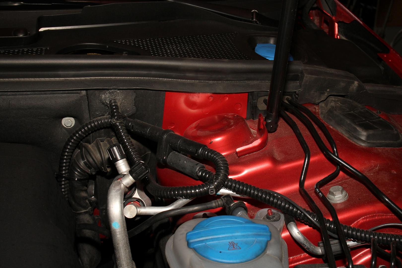

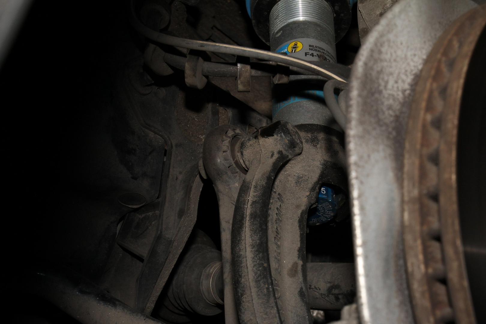

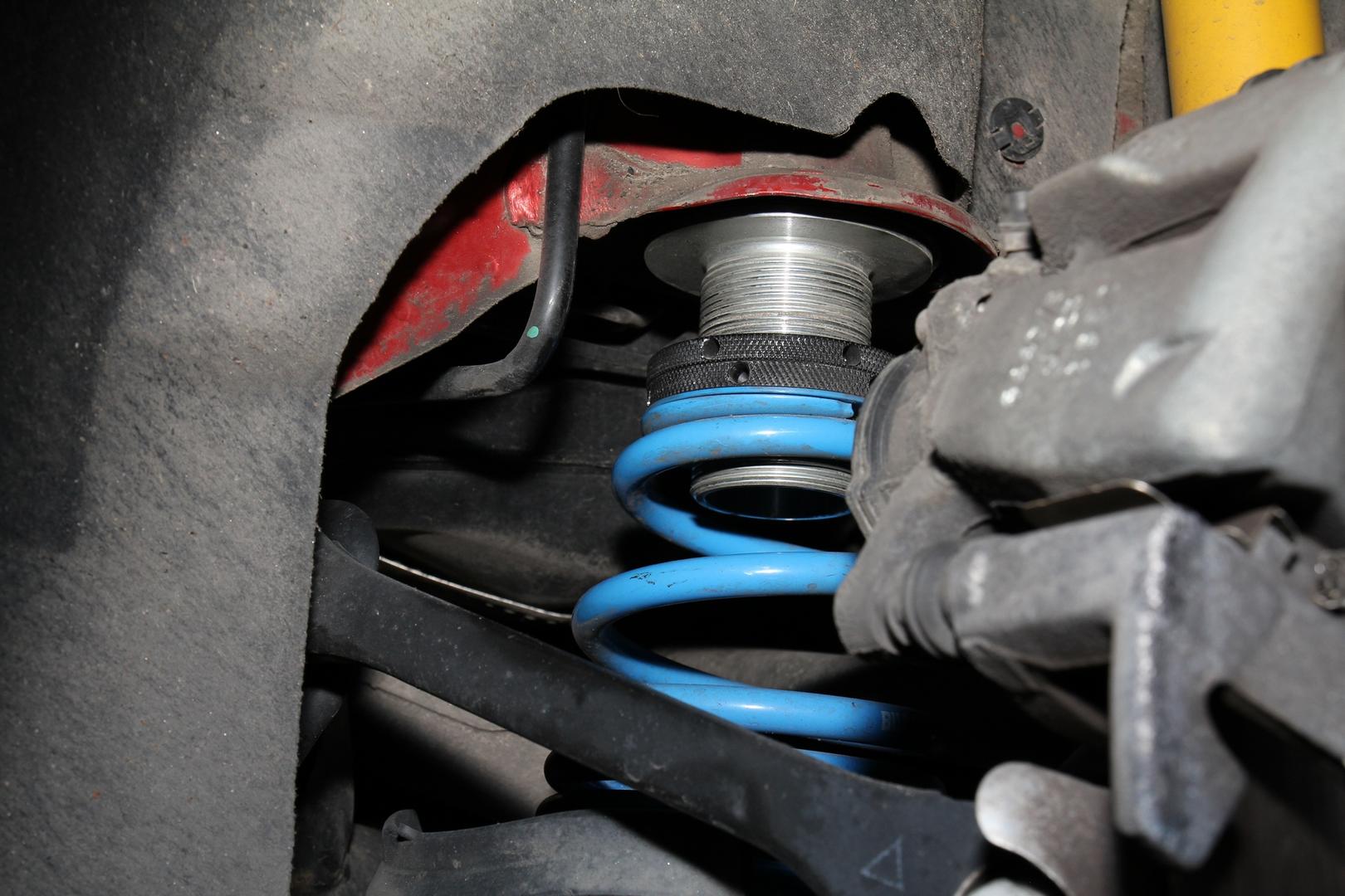

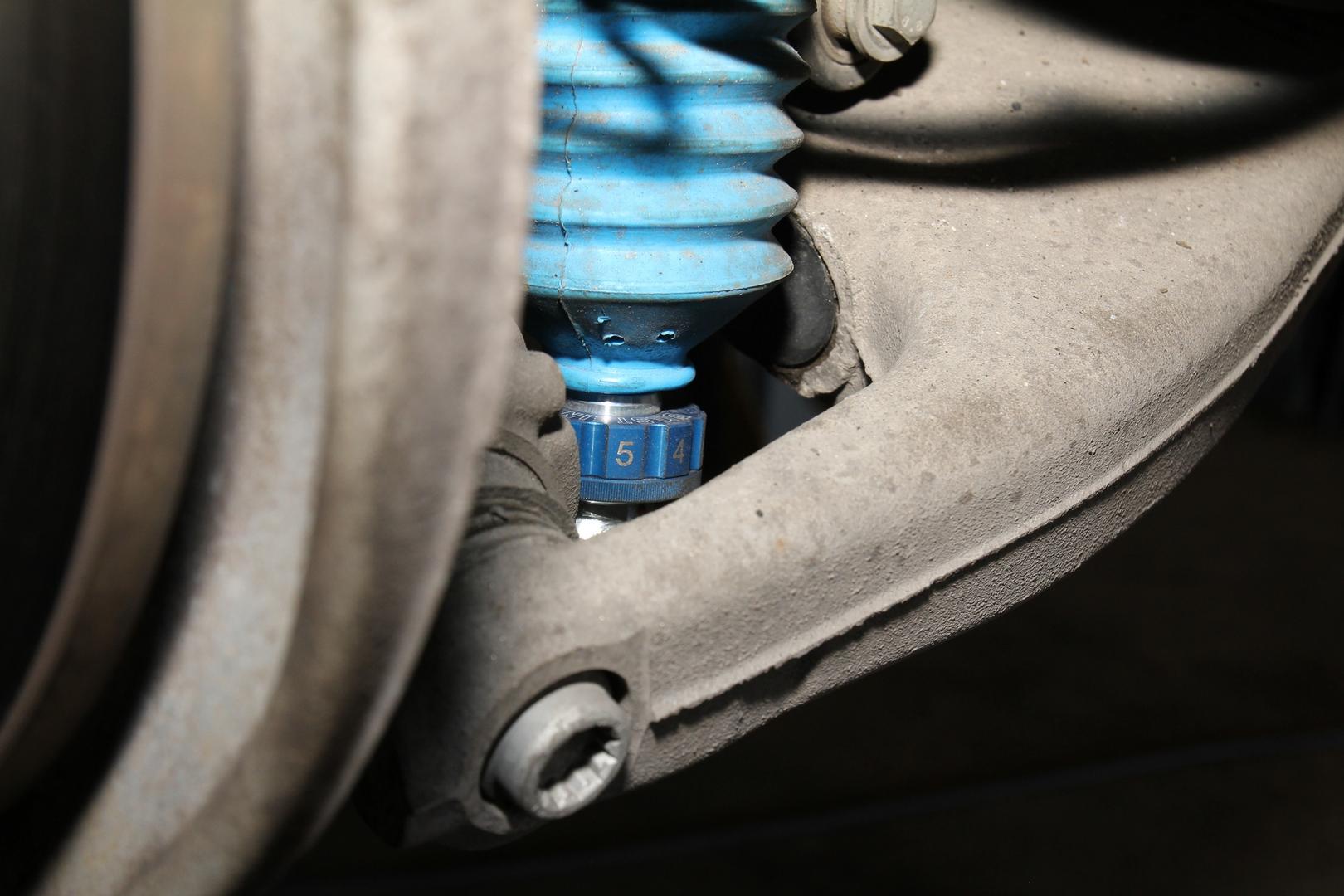

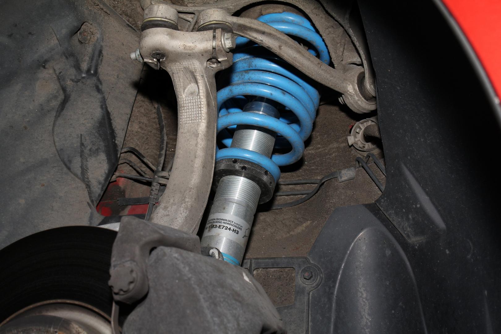

                                                • Noniin, etuiskarit otettu uudelleen irti ja muutama kikka kokeiltu. Yläpään kiinnityslevyn ja rungon väliin laitettiin kumieristeet ja iskarin yläpään kiinnitysmutteri kiristettiin käsin. Jyrinä ei poistunut kokonaan, mutta vaimeni selvästi. Samalla alustaa korotettiin 10mm kun oli asettunut parin viikon aikana vähän alemmas mitä oli tarkoitus. Kolmas nelipyöräsuuntaus toden sanoo ja etupyörien camberit asettui -1,3 tienoille. Vähän jää Tomppis vielä noista sun arvoista. :)
                                                  Bilsteinin asennusohjeet jäivät kuitenkin mietityttämään:
                                                  All rubber- mounted strut/ damper attachments must not be fully tightened until AFTER the suspension system is loaded (wheels on the ground). Other mounting fasteners (for example brackets) must be securely tightened BEFORE load is placed on the suspension system.
                                                  Miten tuon loppukiristyksen pystyy tekemään pyörät maassa, kun iskarin yläpää on "suojakupin" sisällä eikä siihen pääse käsiksi konehuoneen puolelta poraamatta reikää?
                                                  Napsasin samalla muutaman kuvan. Niistä näkee hyvin tuon jäykkyyssäädön sijainnin. Mitenkähän nuo säätimet toimii vielä muutaman talven jälkeen, kun ovat tarpeeksi nähneet suolaa/kuraa/nastapölyä...
                                                  • Yritettäsköhän tuossa kumminkin tarkoittaa tukivarsien puslien kiristystä vasta kun kun auton paino on pyörillä... Yleensä hyvä kiristää vasta painon ollessa päällä niin jää oikeaan asentoon kumit puslissa.
                                                    • Ok. Ja pystyykö sen tekemään noiden moottoritilassa olevien luukkujen kautta, joissa on kumisuoja (viimeisessä kuvassa oikealla)?
                                                      • Itse tehnyt silleen että ilman rengasta toisella tunkilla nostanut esim. alatukivarresta niin paljon että napa/kaarimitta on sama kun se olisi auton paino ollessa pyörillä. Ilman rengasta tilaa on yllin kyllin kiristellä ylä/alatukivarret ja pitäs tulla aika lähelle oikeaan asentoon. Melko varmasti jos pulsat vedetään kiinni napa roikkuen niin puslat ei ole kovin pitkäikäiset varsinkin jos enempi pudottaa alustaa. Itse tehnyt tälleen ja ei ole tarvinnut puslia vaihdella ylimääräisiä vaikka aika matalanakin olen joskus pitänyt. Tuohon iskarin mutterin kiristys hommaan en oikein jatka uskoa, aina vetäny mopolla kiinni ja silleen että pysyy ja ei ongelmia...
                                                        • Kiitoksia volmari vinkistä! Täytyypi vielä tarkistaa tuo tukivarsien kiristys, jos se parantaisi puslien elinikää.
