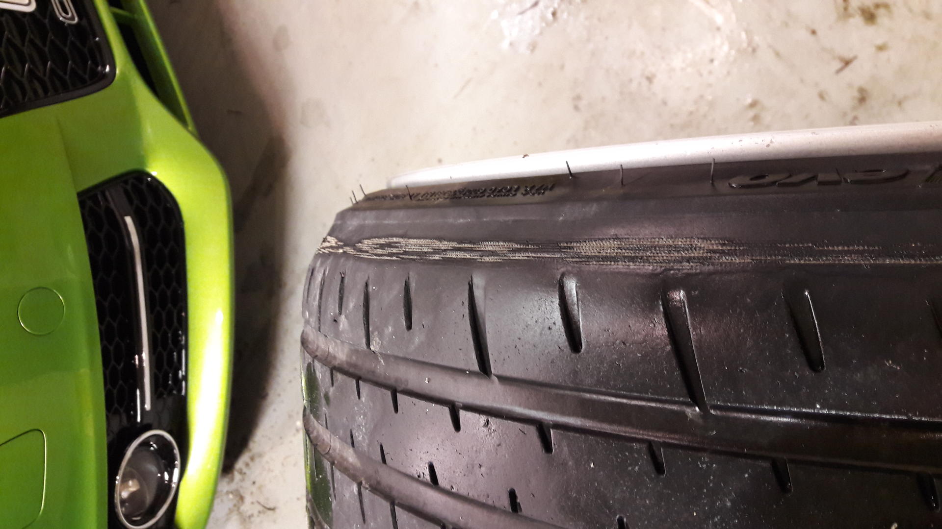

                                                      • Omien kokemuksien mukaan niin kummallakin puolella on saman verran camberia mutta multa on apukuskin puolelta renkaat kulunut kuvan lailla ja kuskin puolella ei ole lähellekkään noin pahasti. Mutta katsotaan miten käy kun joku kaunis päivä saa ne puslat vaihettuu :D
                                                        • Eikö tuohon renkaan reunan kulumiseen vaikuta myös aurauksen säädöt? Ei pelkkä camberin tuijotus kerro koko totuutta.
                                                          • Auraukset on kohillaa
                                                            • Mulla kulu molemman puolen renkaat tasaisesti sisäreunoista sileeksi. Ei tuolla tavalla mitä villeq:n kuvassa näkyy. Ja tuossa aiemmassa kommentissa tarkotin kulmien laitolla, että auraukset on laitettu kohdalleen.
