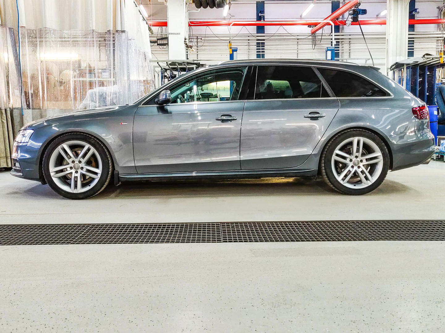

      • Ainakin sporttialustan kanssa passaa Pro-kitti mainiosti, Sportline-vietereitä ei Eibachin luettelo ainakaan sano sopiviksi minkään sortin vakioiskarin kanssa (tavallinen/sport/s-line) kun sieltä omaan autoon tavailin sopivuuksia.
        Kuvassa omaan peliin asennettu pro-kit sporttialustan tolpilla, 19" vanteilla ja 255/40-rengastuksella.

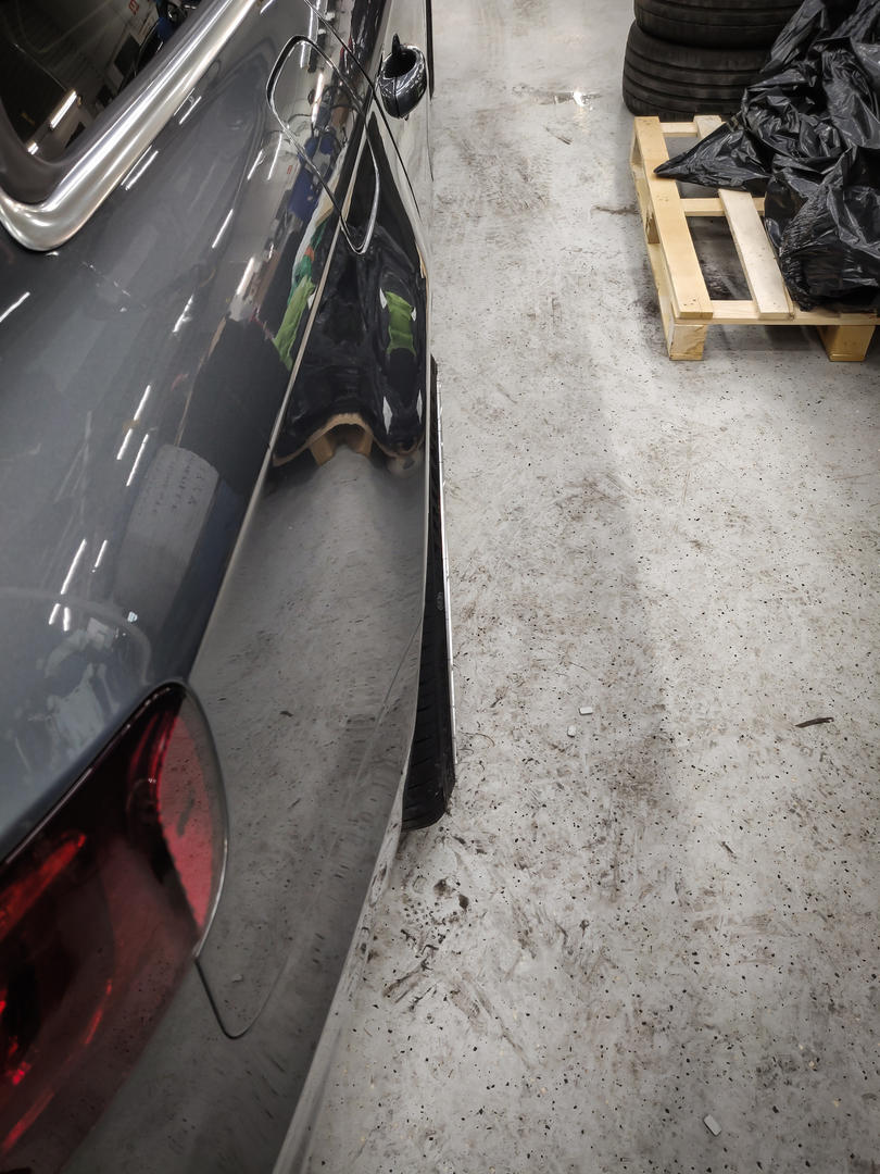

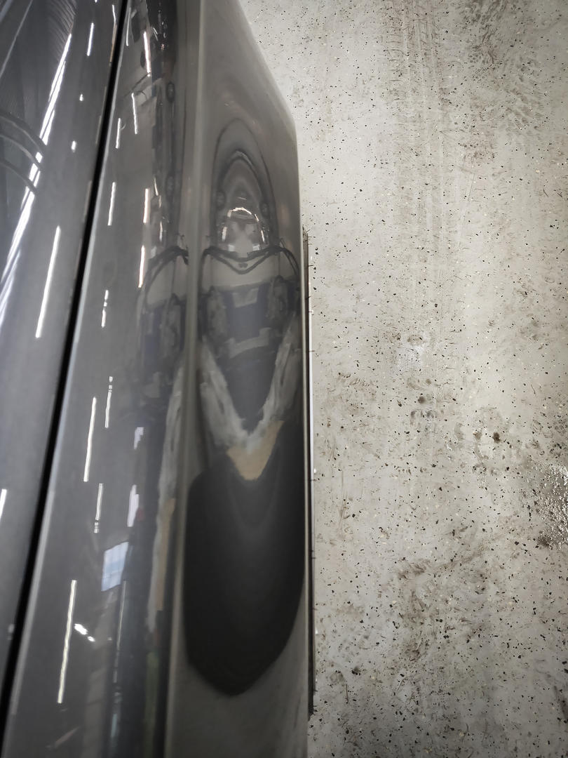

              • Näin jälkiviisaana kesänakkien kanssa pelleiltyäni se H&R -45mm olisi ollut itselle passelimpi vaihtoehto tuon -30mm Eipparin sijasta.
                Nyt 9,5x19 ET35 mitoilla vanteet ja 255/35 rengastuksella alla, takana gappia n. 3cm ja edessä 2cm. Noilla spekseillä vanteen lippa/reuna tulee lähes kaaren tasoon takana ja edessä sen 2-3mm yli. Liitteen kuva takakaaresta vähän huonosti räppästy kiireessä, vääristää hieman että olisi ulompana kaaresta.
                Eli istuvuus omaan makuun muuten oikein passeli mutta alemmas olisi saanut mennä noilla Pro-kitin vietereillä. Ei tuo pöllömpi noinkaan ole, mutta oma maku on sitä mitä on.
