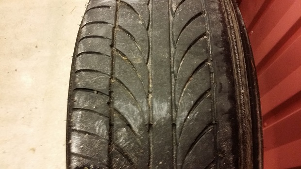

      Käytin tänään tuon omani kulmien säädössä. H&R:n -40mm satsilla camberit jää edessä 1,52ast kun raja on 1,36ast. Säädettäviin tukivarsiin suhtaudun vähän nihkeästi, joten onko kenelläkään tietoa saako B8:aan samanlaisia epäkeskolla varustettuja ylätukivarsien sisäpään puslia kuin B5:een?

            • Noissa kulmissa on se ongelma että jos puslat ovat kovin kuluneet niin kulmat ovat ajossa jotain aivan eri kuin mitä paikallaan mittapenkissä ruuvaillaan.
              • Sitä minäkin tässä koittanut puoltaa, ja tilannetta pahentaa vanteen pienempi et ja se mitä leveämpi rengas on. Loogiseltahan tuo kuulostaa kun rasittuuhan ne puslat enemmän sillä lailla. Ja joskus joku sanonut että vaikka puslat on ulospäin näyttänyt ehjiltä niin silti kuluminen loppunut vasta uusilla puslilla.
                • Vähän samaa vikaa täälläkin. Kesässä (n.12tkm) tohon kuntoon ja täälläkin oikea puoli kyseessä.
                  Ajattelin käydä kulmien säädössä, mut taitaa olla parempi ensin vaihtaa noi puslat. Onhan noilla puslilla jo 180tkm takana.
                  Vois tulla lopulta halvemmaksi, kun ei tarttis kahta kertaa säädättää.
