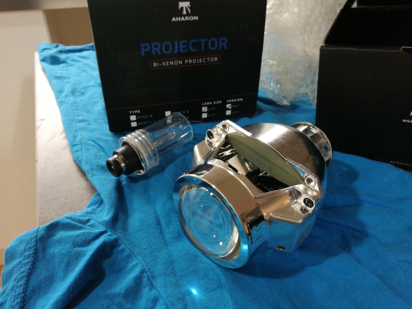

                                          • A6 C5:seen vaihdoin retrofitlabin Morimoto FX-R kopio projektorit.

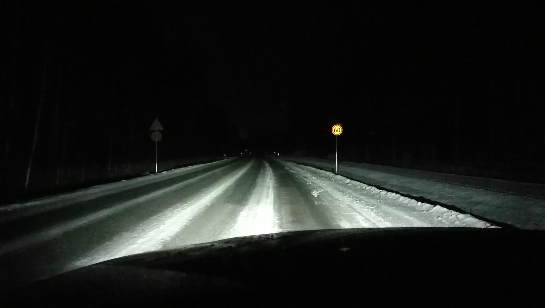

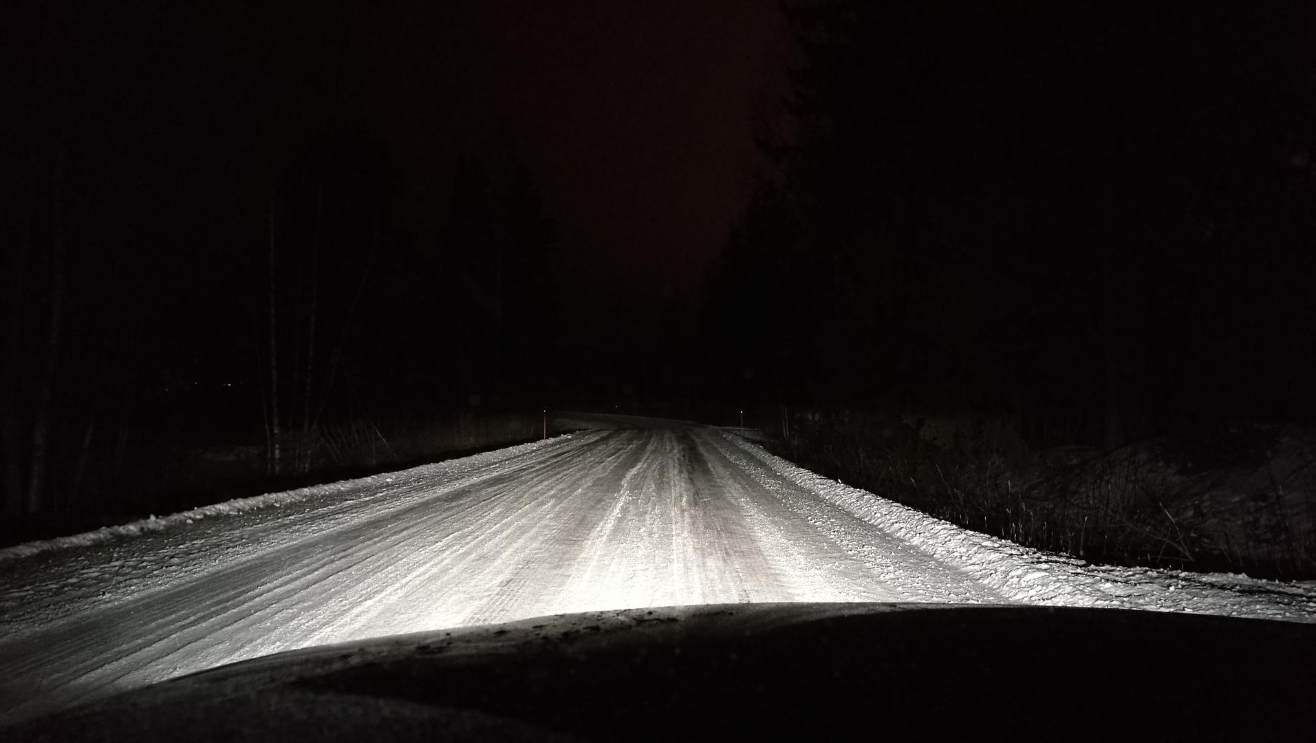

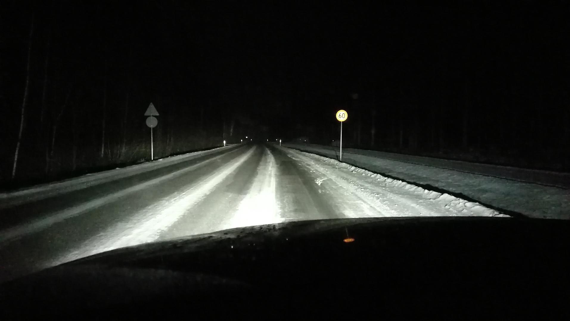

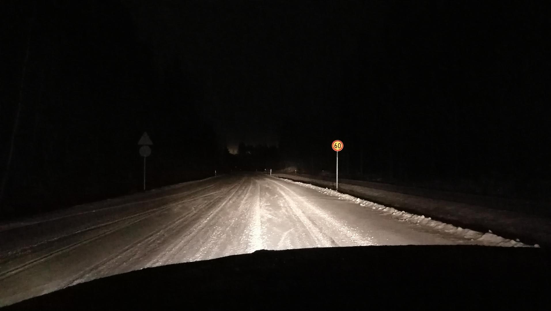

                                            Autossa on orkkis xenonit käsittääkseni Hellan E55 projektoreilla joissa on vikana heijastinpinnan haalistuminen. Vertailu ei ole ihan yks yhteen projektoreiden, koska vanhat polttimot oli myös tiensä päässä. Kuvissa ennen lyhyillä, ennen pitkillä, jälkeen lyhyillä ja jälkeen pitkillä kuvattuna puhelimella samoilla ISO yms. asetuksilla, jotka on haettu vanhoja lyhyitä kuvatessa näyttämään realistiselta. Lopussa vielä uusista lyhyistä kuva automaatti-asetuksilla, joka näyttää aika realistiselta. Projektoreiden kiinnitysraudat ei osunu ihan kohdilleen, vaan piti kolme prikkaa laittaa joka nurkkaan ettei runko kiristy ruuvinkantaa vasten. Umpiot tiivistin SikaLastomer-710 butyylilla. Noihin projektoreihin sopii myös H7 kanta, joten on helppo laittaa katsastuskuntoon jos joku meinaa halogeenien tilalle laittaa.
