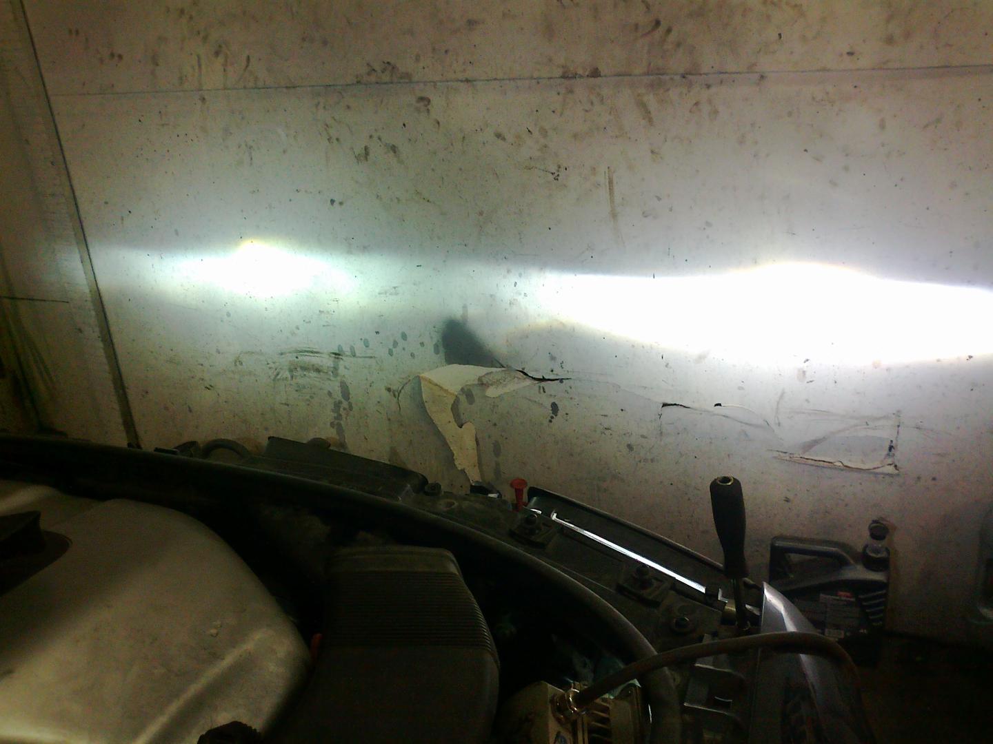

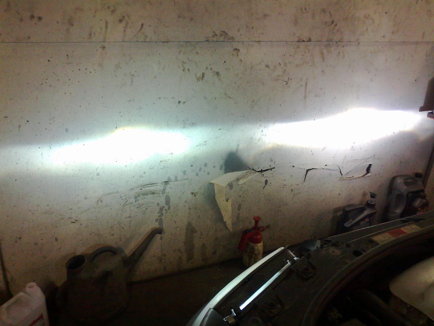

                                          Tuo C5 kun tuli taloon niin totesin pimeällä että tän valot on perseestä pimeällä ja kuittasin kyseisen sillä että yleisesti ottaen porukka on haukkunut C5:n valoja surkeiksi.
                                          Joulun alla ostin piruuttani uudet xenon polttimot tuohon ja juuri jumppasin uudet polttimot paikoilleen. Yritän illalla muistaa laittaa (känny)kuvan eroavaisuudesta, selkeästi näkee miten se xenon hiipuu 200tkm/10 vuoden aikana.
                                          Saattaapi olla että aukeaa uusi maailma pimeällä ajaessa...
                                          Luonnossa eron näkee vielä selvemmin, mutta kyllä kuvistakin erottaa kumpi on uusi.
