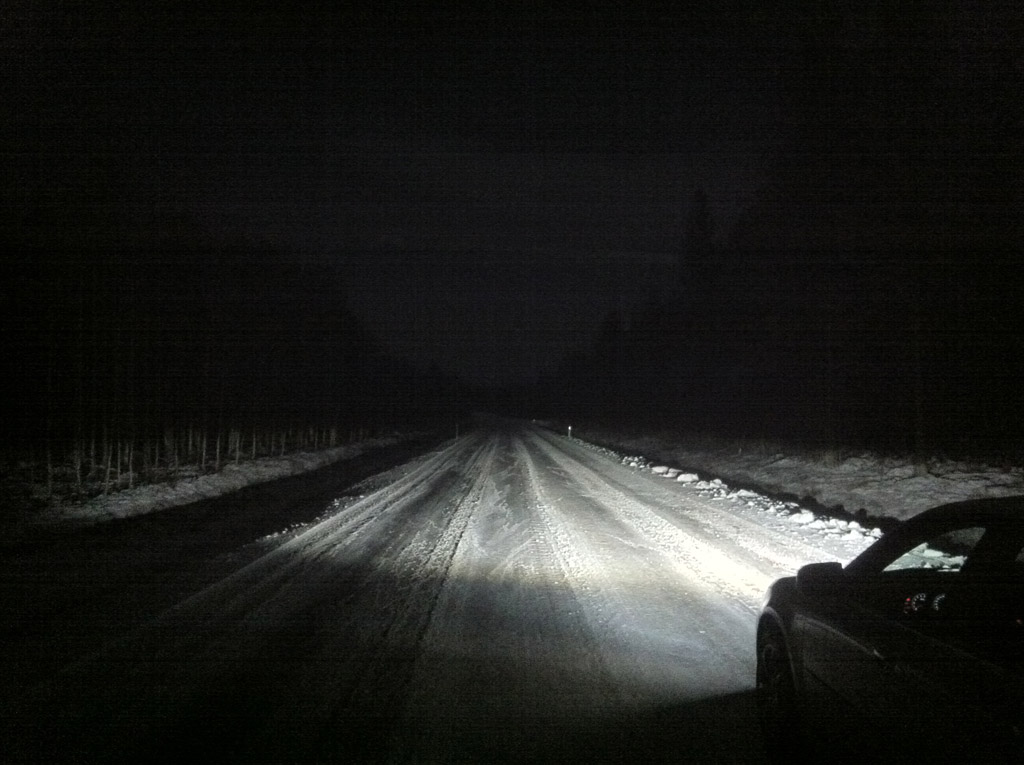

                                • Itselläni on tuollaiset Mini H1 -projektorit, tosin ei B6:ssa. Ovat varsin asialliset joskaan eivät yllä läheskään parhaiden oem-projektoreiden tasolle, riippuu tietysti mihin vertaa. Minulla on tällä hetkellä 70W ballastit (polttimot silti 35W), jolloin valoteho nousee uusiin sfääreihin. Valmistaja tosin ei suosittele yli 35-wattisia ballasteja lämmöntuoton takia, mutta katsotaan nyt miten käy pitkässä juoksussa. Harvinaisen helppo näyttäisi olevan tuo asennus, yleensä joutuu uunihommiin jne.
                                  • Mulla on tommoset kyhättynä bertta seiskaan. Asennukseen taisin saaha kokonaisen tunnin tuhrattua.. viikonloppuna olis tarkotus laitella autoon kiinni niin pääsee kattelemaan että minkälaista valokuvioo saa aikaseks.
                                    • Pistäs perttu kuvaa, kun saat käikäleet keulille. Josko sitä itsekin joutuu joulun pyhiksi tekemistä hankkimaan ;)
                                      • Noniin hillittömän taistelun ja epäonnistumisien jälkeen valot vihdoin ja viimein paikoillaan. Heti kättelyssä tuli huomattua että toinen linssi onkin sitten vähän vinossa, noh pitää kääntää sitä. Ite ainaki oon tyytyväinen valoihin vaikkaki tällä hetkellä kuvio persiillään, voittavat edellisee autoon käytetyt linssit.
                                        Tässäpä muutamat kuvat
                                        laseja vaille: http://i984.photobucket.com/albums/a...a95.jpghttp://
                                        lyhyet: http://i984.photobucket.com/albums/a...ps5ef955e7.jpg
                                        pitkät: http://i984.photobucket.com/albums/a...ps28682203.jpg
                                        paikoillaan: http://i984.photobucket.com/albums/a...ps706b5ea2.jpg
