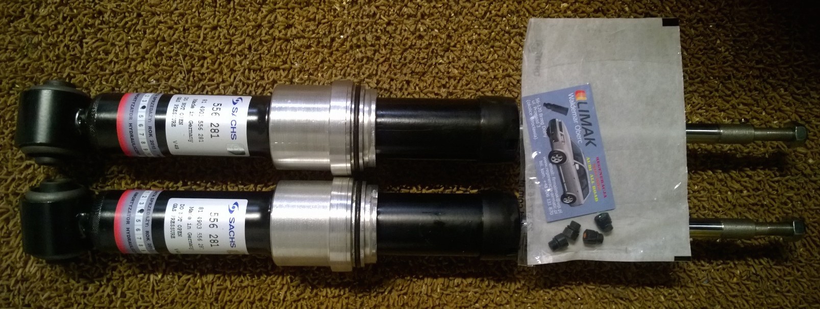

                    Sain tänään Puolan pojilta Sachsin OEM A6 C5 -iskareista muokatut Ur-Allroad-iskarit. Iskariin oli tehty kaulus ilmajouselle ja varteen lisätty 2cm pituutta. Mukana tuli myös sulkutulpat ilmajousen tarpeetomille lähdöille (joita käytetään vain OEM-iskarin kanssa).
                    Bilsteinin / Arnottin keltainen versiohan on osoittautunut sudeksi - katsotaan kuinka tämä toimii.

                      Kerrohan sitten kokemuksia ! Kovasti tässä pähkäillyt että mitä 250tkm orkkisten tilalle uskaltaisi laittaa.. Ilmajouset (oem) on uusittu joka nurkkaan mutta iskarit vielä alkuperäiset
