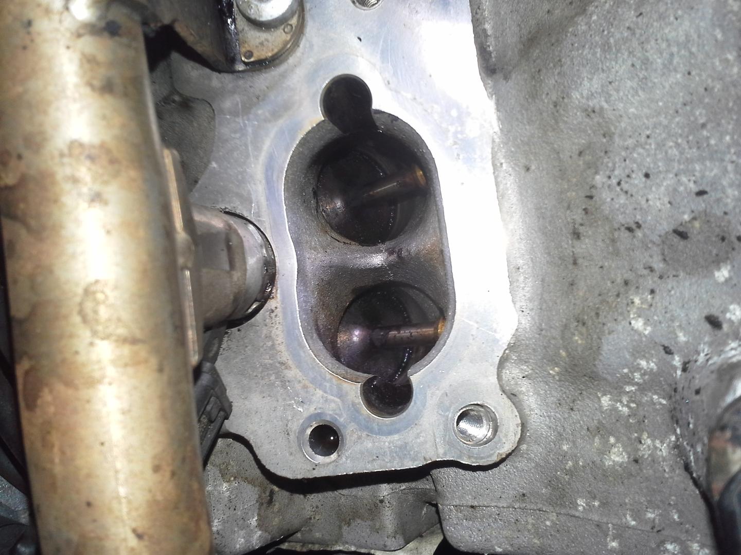

    Ennen kanavien puhdistusta tuli lokitettu kolmosella vedossa ilmamassan määrää joka oli korkeimillaan 256g eli kaikki hevoset ei ollut tallessa.

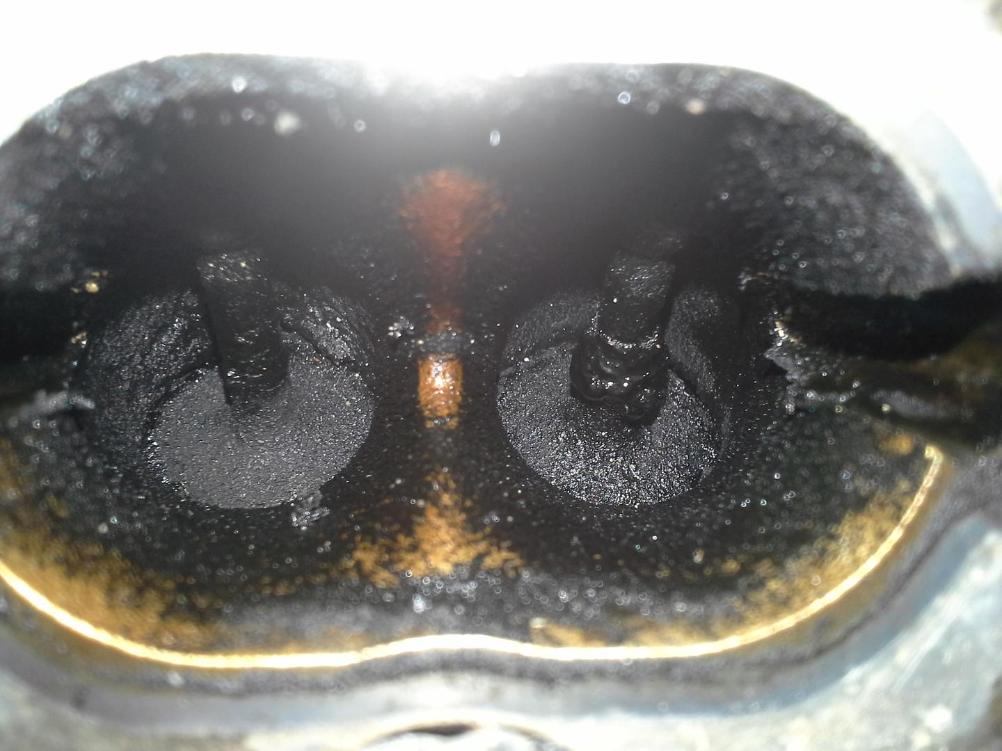

    Keula huoltoasentoon ja imusarja pois tieltä. Ensin kaikki kiinni olevat venttiilikanavat käytiikin läpi varovasti meisselillä raapuattaen isoimmat möhnät pois. Otettiin vanha imuri johon modattiin kapea letkun pätkä, mikä mahtuu kanaviin ja imettiin möhnät pois. Seuraavaksi laitettiin kanavat kylpyyn käyttäen kentin oneshot pudistusainetta. Annettiin vaikuttaa hetki ja sen jälkeen laitettiin nylonpulloharja (aluksi oli messinkinen mikä oli tehokkaampi, mutta irtosi harjanlankoja v####maista poimia kanavista) akkukoneeseen kiinni ja pyöriteltiin kanavissa. Imurilla möhnät pois ja nämä kaikki toimenpiteet toistettiin 3 kertaa. Käännettiin kampurasta, että saatiin avonaiset venttiilit kiinni ja tehtiin lopuille kahdelle kanavalle sama käsittely.
    Palikat kasaan ja nesteet sisään.
    Käynnistyksessä huomasi samantien eron. Oli paljon paremman kuuloinen käyntiääni ja koeajo varmisti asian paremmasta suorituskyvystä. Lokissa kolmosen vedossa ilmamassanmäärä oli kasvanut lukemaan 295g
    Aikaa meni koko operaatioon noin 20 tuntia, mutta oli eroa kuin yöllä ja päivällä auton suorituskyvyssä, suosittelen kaikille fsi moottorin omistajalle samaa toimenpidettä.
    Niin muuten autolla oli ajettu 135tkm ennen tätä operaatiota.
    Kuvia kanavasta ennen ja jälkeen puhdituksen, sekä putsiväline setistä :)

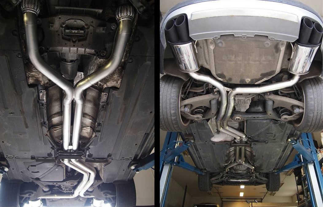

      Seuraavaksi lähdettiin tiedustelemaan putkisto vaihtoehtoja ja päädyin mäntsälässä sijaitsevaan Lakesteel nimiseen firmaan. Suunnitelmana oli aluksi tehdä putkisto kokonaan pakosarjoilta asti, mutta apukuskin puolen kattiputken yksi pulteista on vaihteiston ja katin välissä. Tämän takia tehtiinkin näin aluksi pelkkä catback putkisto. Toki jos joku velho on onnistunut taikomaan katin pois ilman irroittamatta vaihdelaatikkoa saa jakaa temppunsa siitä millä sai pois :)
      Putkisto tehtiin 3 tuuman rosterista ja molemille puolille valikoitui mahdollisimman suuret simonssin takavaimentimet. Ahdasta siellä oli, mutta lakesteel teki todella näyttävää jälkeä ja ei kolise tai rämise putkisto.
      Kuvia sekä pieni ääninäyte putkistosta :)

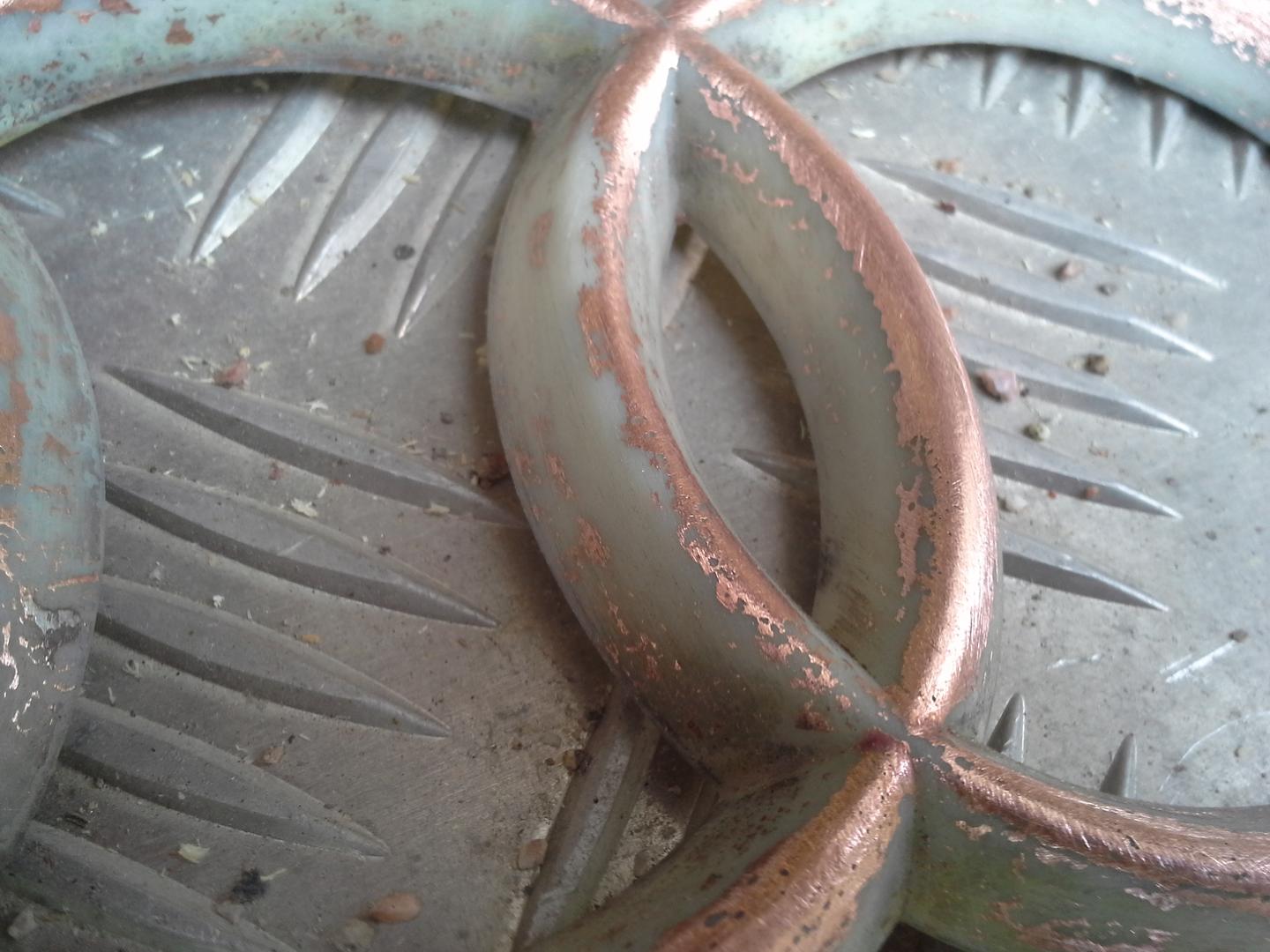

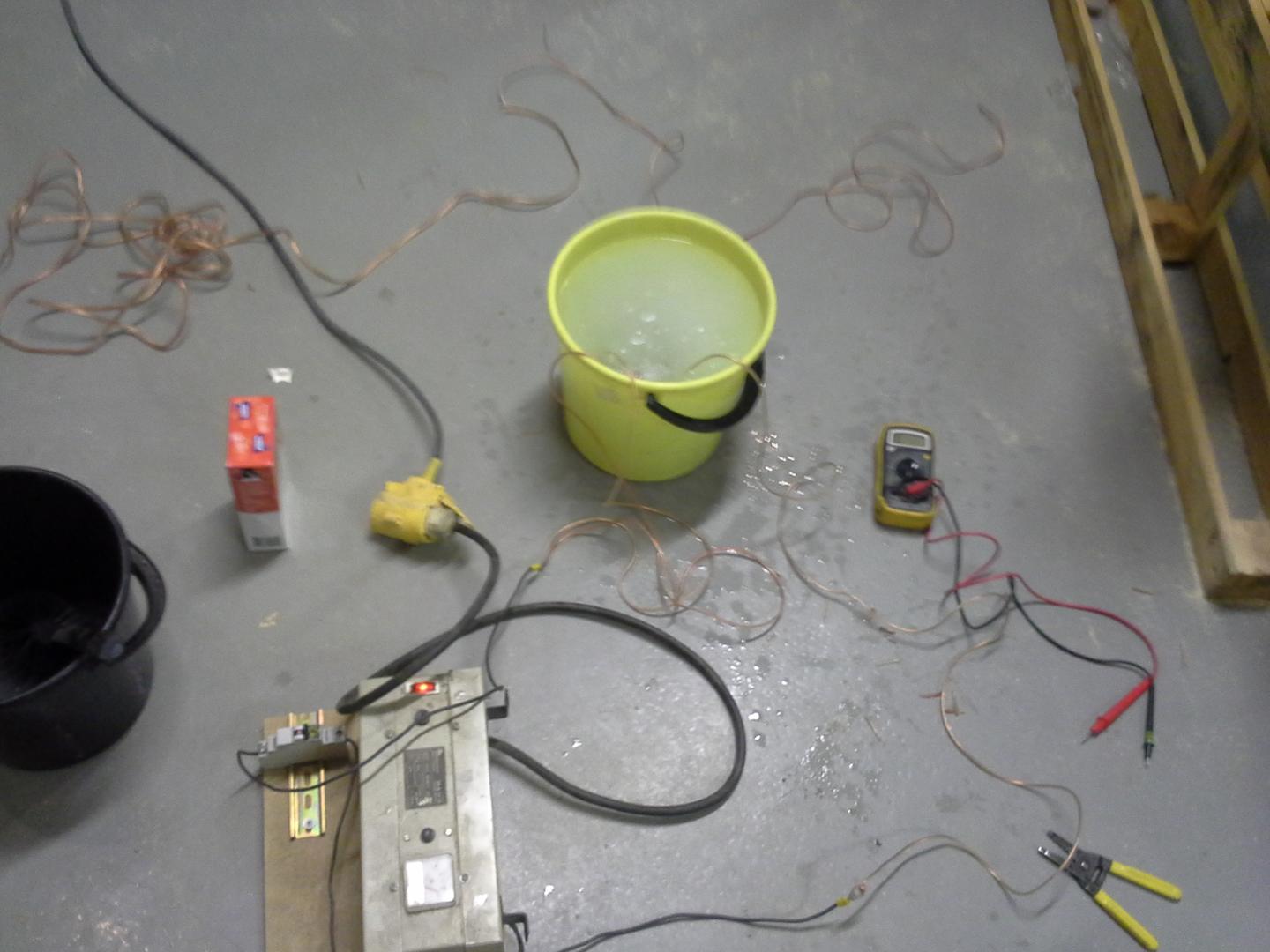

            Tarkoituksena on saada kaikki kromiosat piiloon ja nyt oli keulamerkin vuoro.
            Kromin päällähän maali ei pysy, joten piti saada kromi pois ja käytin elektrolyysiä tähän. välineinä ämpäri, vettä, puoli kiloa suolaa, johtoja ja akkulaturi.
            (-) kela laitettiin ämpärin pohjalle ja (+) johto kiinni merkkiin. Eivät saa koskea toisiin! Annettiin virtaa pari tuntia ja kaikki kromit lähti ja melkein koko kuparipohjuste. Tämä toimenpide sitten tehdään ulkona, muodustuu sen verran myrkyllisiä kaasuja. En tiedä pitääkö paikkaansa, mutta jostain internetin syövereistä olin lukenut muodostavan kloorikaasua joka on jo pienenä annoksena tappava!

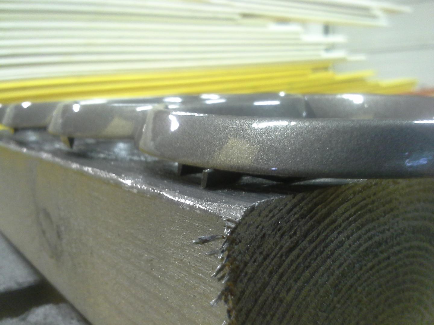

            Merkki hiottiin ja maalaattin vanteitten kanssa samaan sävyyn.

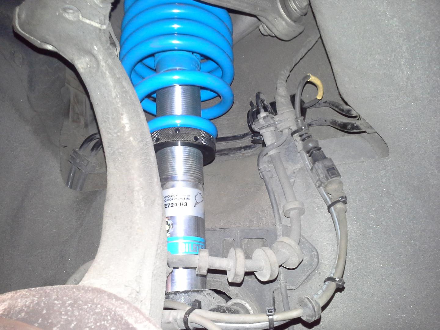

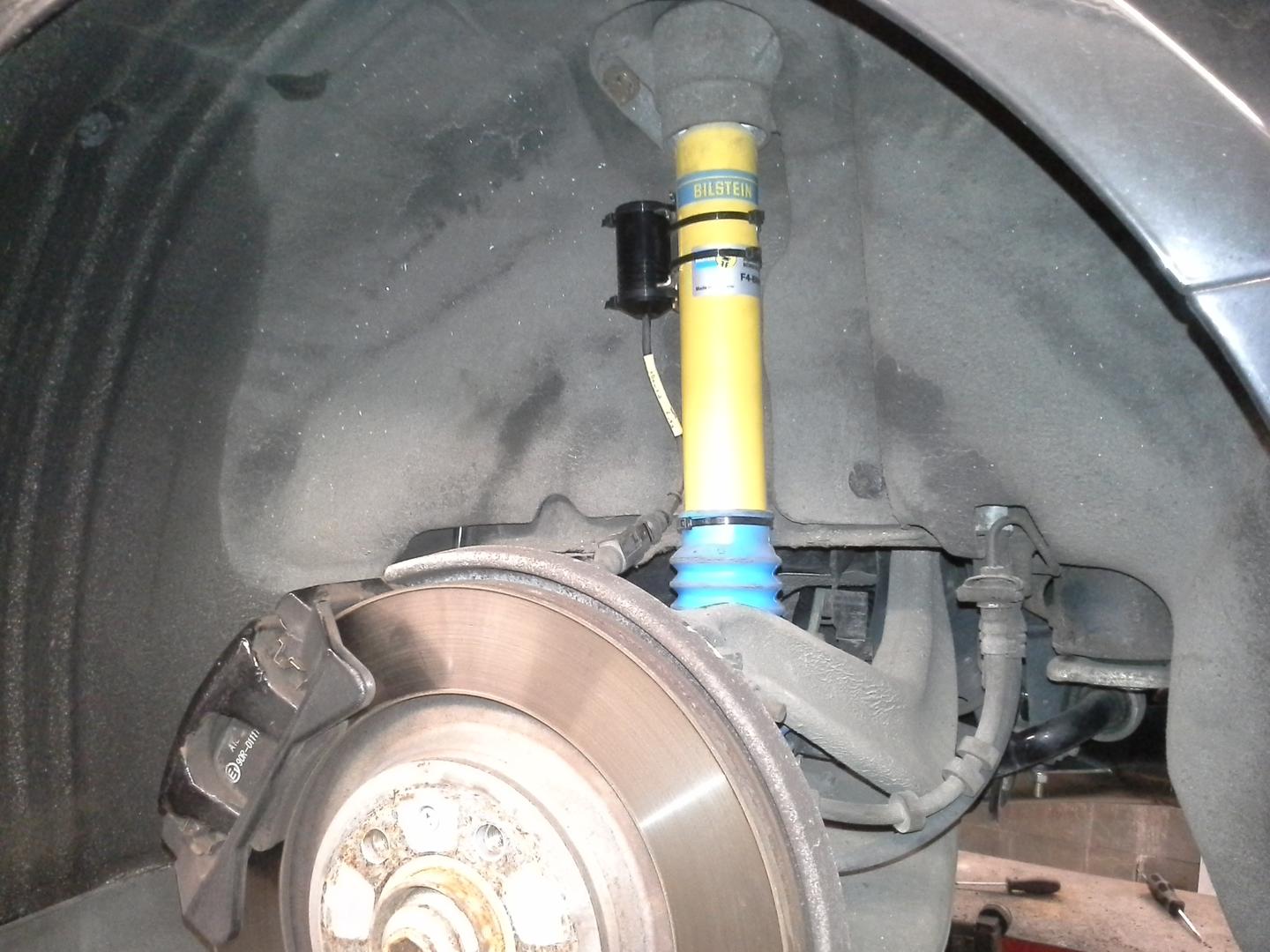

                      Eilen tuli sitten vaihdettua sytytystulpat denson IK22 iridium tulppiin ja sekä ruuvattua alustasarja alle. Näin aluksi tuli laskettua n.2cm alkuperäisestä ja säätövaraa on alaspäin vielä reilusti. Lopullinen ajokorkeus muotoutuu kun saadaan uudet vanteet alle :)
                      Samanlainen Bilsteinin alustasarja on ollut velipojalla käytössä jonkun aikaa ja hyvien kokemuksien perusteella valikoitui myös itselle.
                      Ajotuntuma muuttui paljon jämäkämmäksi olematta kuitenkaan mikään kivireki.
                      Alkuperäisten sähkösäätöisten iskareiden tilalle laitettiin kw magnetic ride cancellation kitti ja eikä tullut enään herjaa iskareista :)

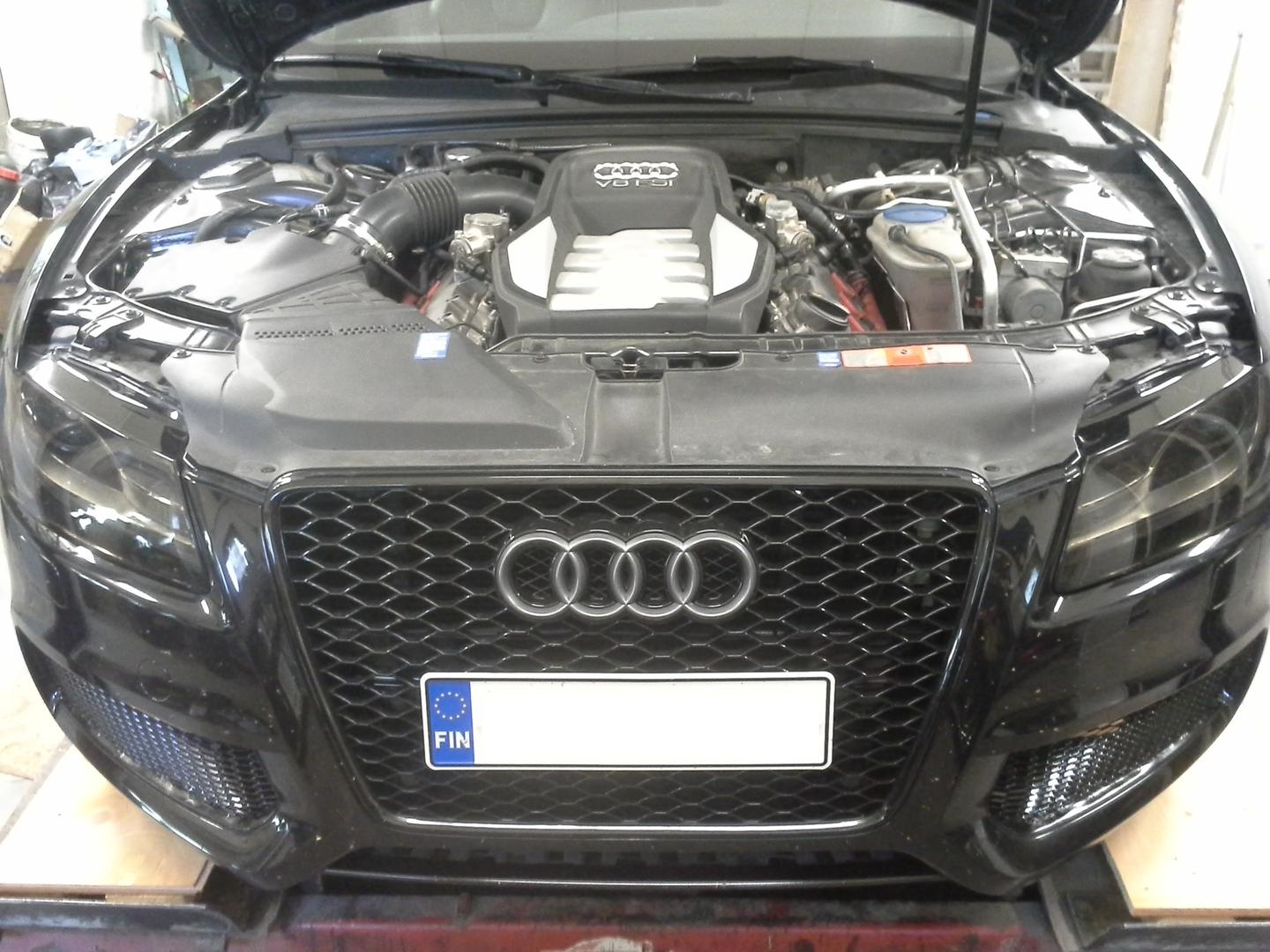

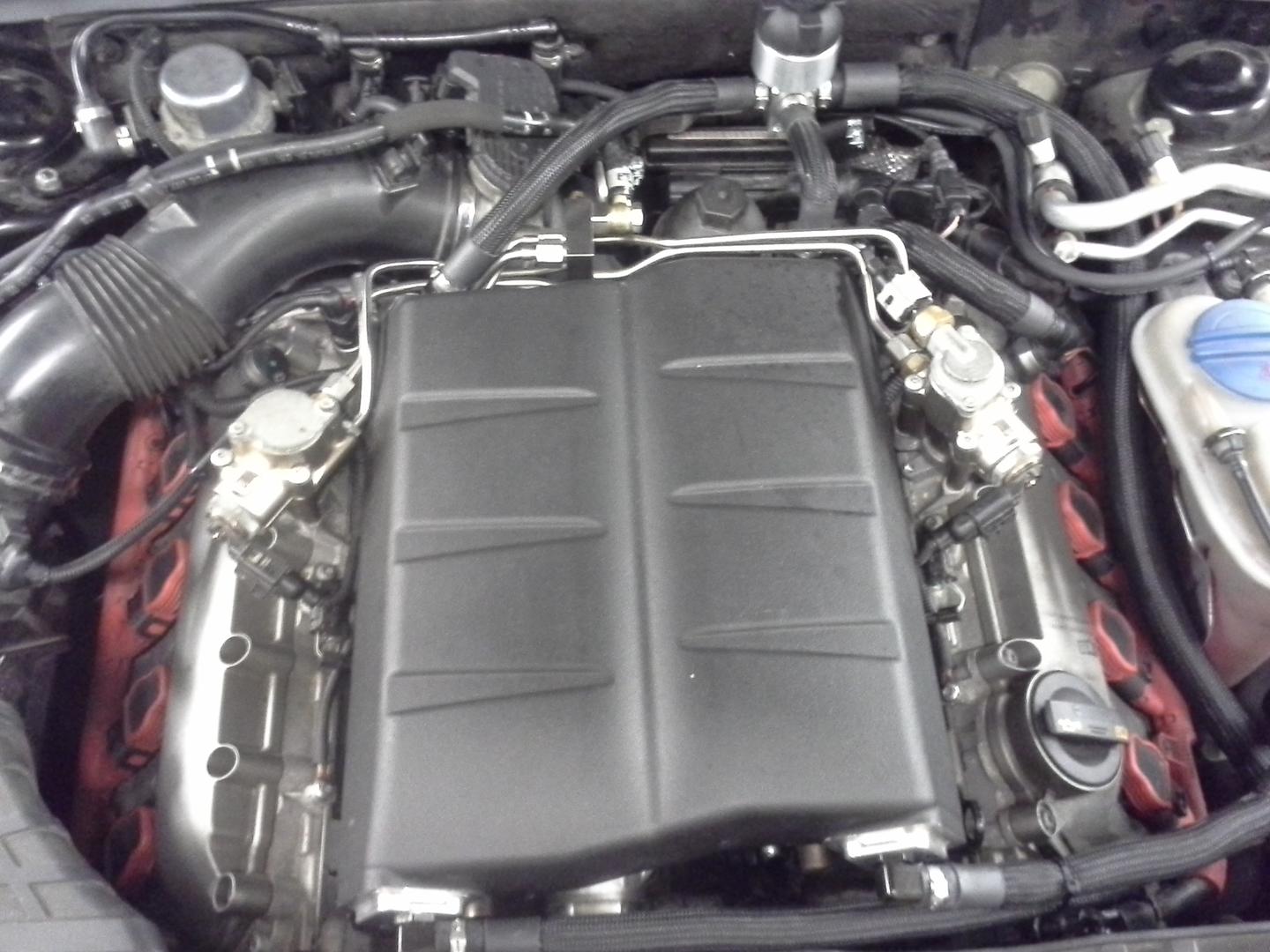

                        Nyt se alkaa! Viimeiset metrit tuli ajettua vapaastihengittävänä ja nyt turvaudutaan yli 150 sivuiseen ohjekirjaan, kuinka saadaan paineistettua ilmaa koneeseen :) Urakan valmistuttua tulee lisää kuvia ja infoa miten meni.
                          Ai saakeli. Ihan tuli jo hymy huulille tällä puolella ruutua ;D
                            Noni, eikun pakolla ilmaa sisään. Se tykkää siitä.

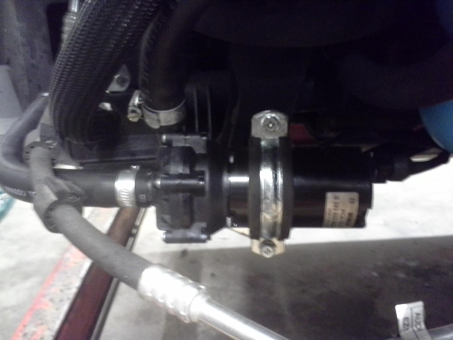

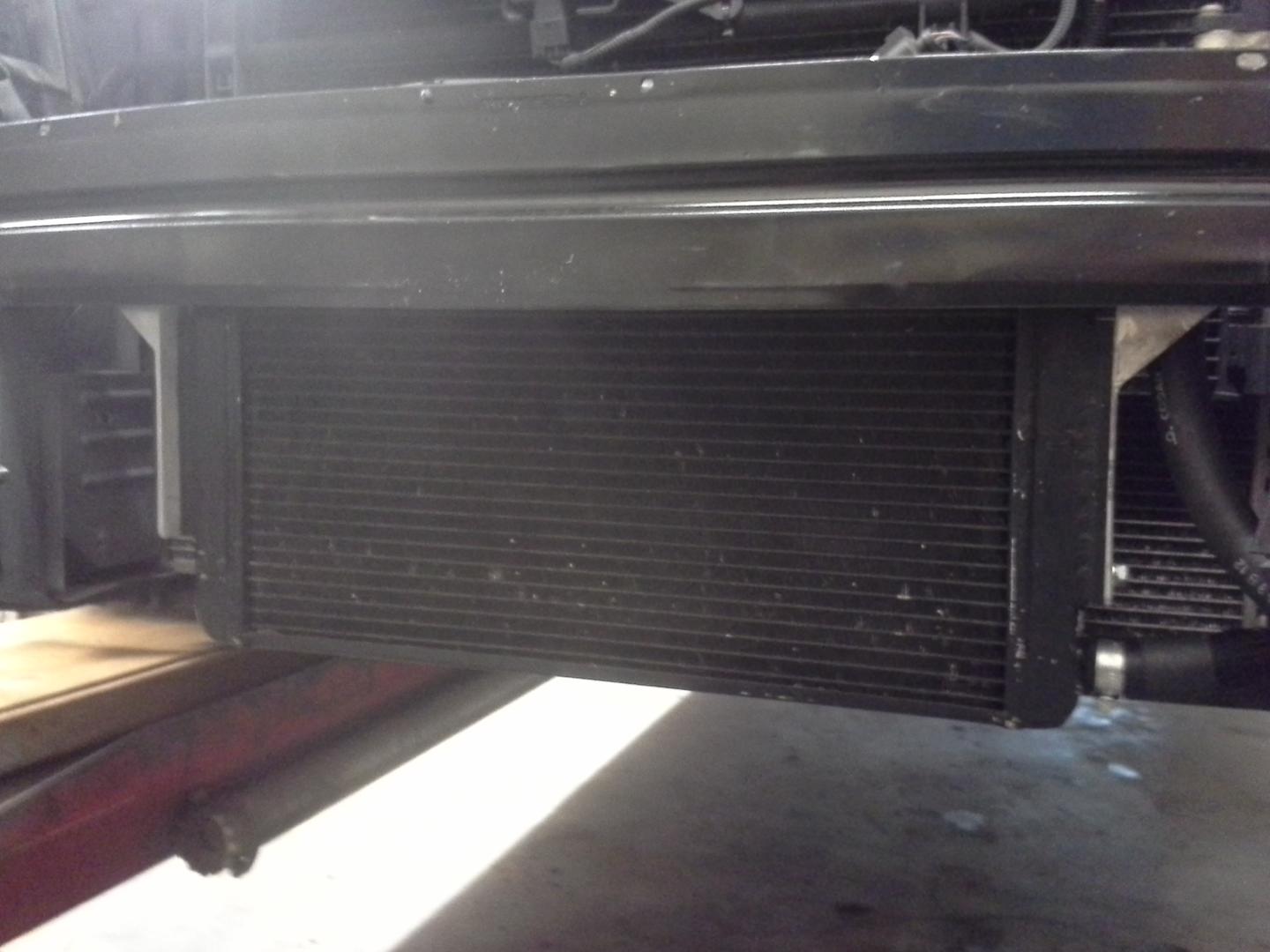

                              Sinne sujahti palikat sisään. Remmiahdin meni kivuttomasti vanhan imusarjan tilalle ja saa käyttövoimansa nykyään hieman pidemmän apulaitehihnan kautta. Ahtoilman jäähdytys tapahtuu täysin erillisellä järjestelmällä. Keulalle ilmestyi oma jäähdytin sekä erillinen vesipumppu joka kierrättää imusarjan sisällä olevien jäähdyttimien läpi nesteet.
                              Alipaineletkuista isoin osa vaihdettiin ja vietiin eri reittiä ja muita lukuisia pieniä muutoksia.
                              Koko operaatioon meni suunnilleen 25h. Nyt odotetaan innolla, että saadaan ohjelma sisään ja päästään nauttimaan lisähevosista.
