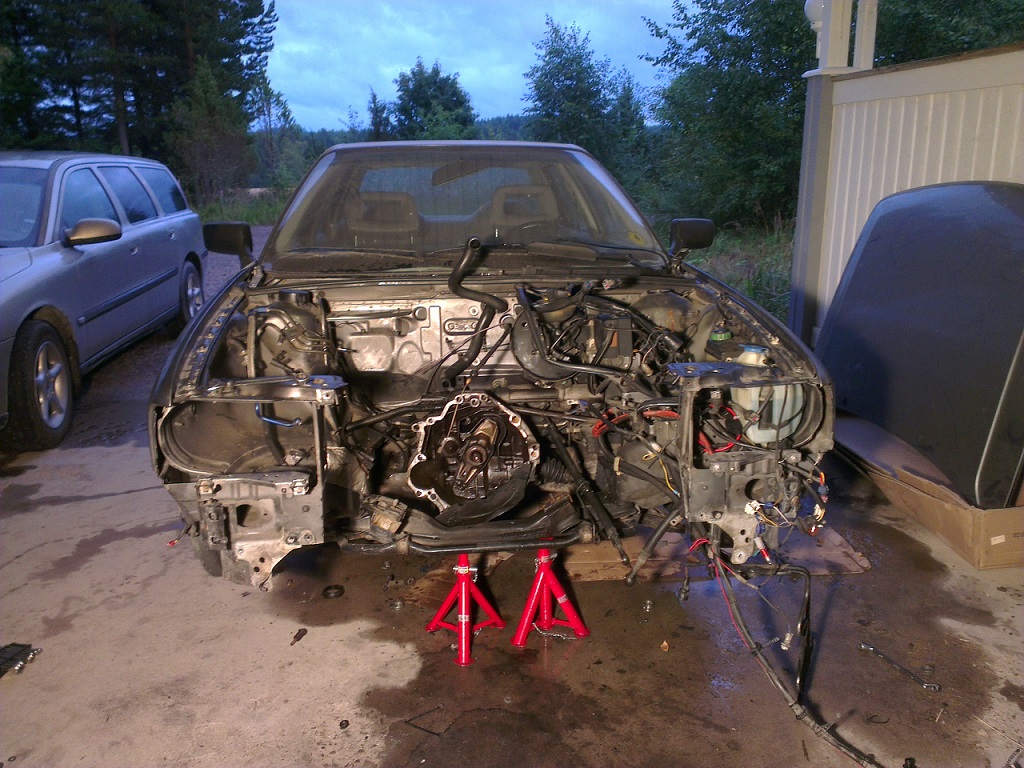

    • Viikonloppu urakoitu auton kimpussa ja vanha moottori nousi paikaltaan. Ainoat ongelmat taisivat olla pakoputken ja vaihdelaatikon pulttien kanssa, olivat todella tiukassa ja melko hankalassa paikassa. Pakoputken pultit olivat kaiken lisäksi vielä ruosteessa, yksi niistä napsahtikin poikki.
      Viikon päästä hommat jatkuu sähkösarjojen ihmettelyllä.

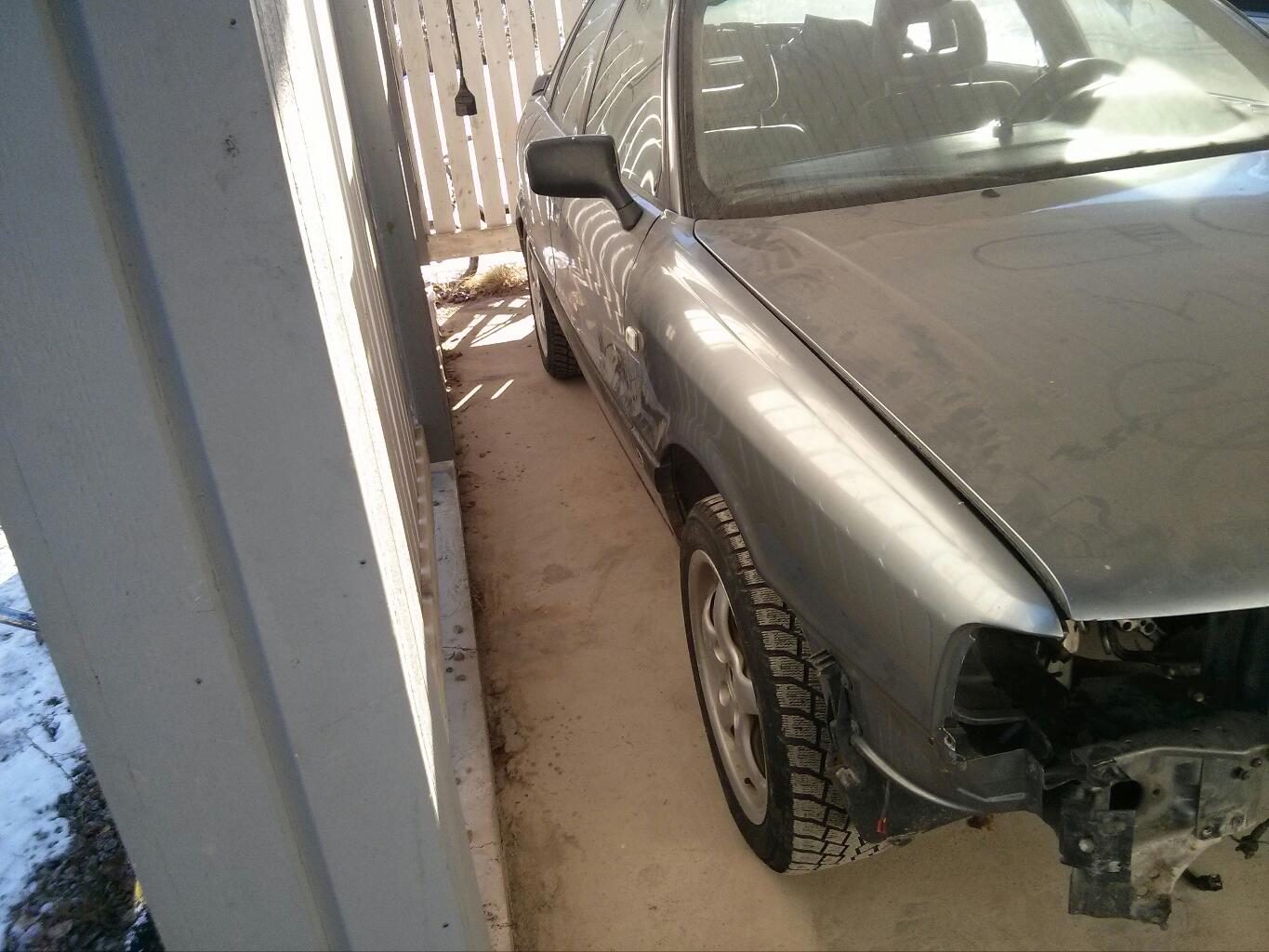

            • Itsellä tällä hetkellä b3 takaosa ja b4 keula.
              Varsin vähätöinen homma ja ainakin omaan silmään miellyttävämpi tuo uuden keula. Tuo kaarien erohan siinä se suurin on, uudessa kun on isommat.
              Pihalla varaosa b4, jos rupeaa ahistamaan niin saahan nuo takakaaretkin laitettua, se tietää tosin aika paljon enempi työtä.
              Auto ei nyt ihan näyttelykuntoinen ole, mutta itse asian siitä näkee :)
              • Keula tulee olemaan tuommoinen B3 + RS-look puskuri. Täytyy nyt nää vähäiset sentit laittaa tuohon tekniikkapuoleen ja jos joskus myöhemmin katsoisi ulkonäköäkin hieman fiksummaksi.

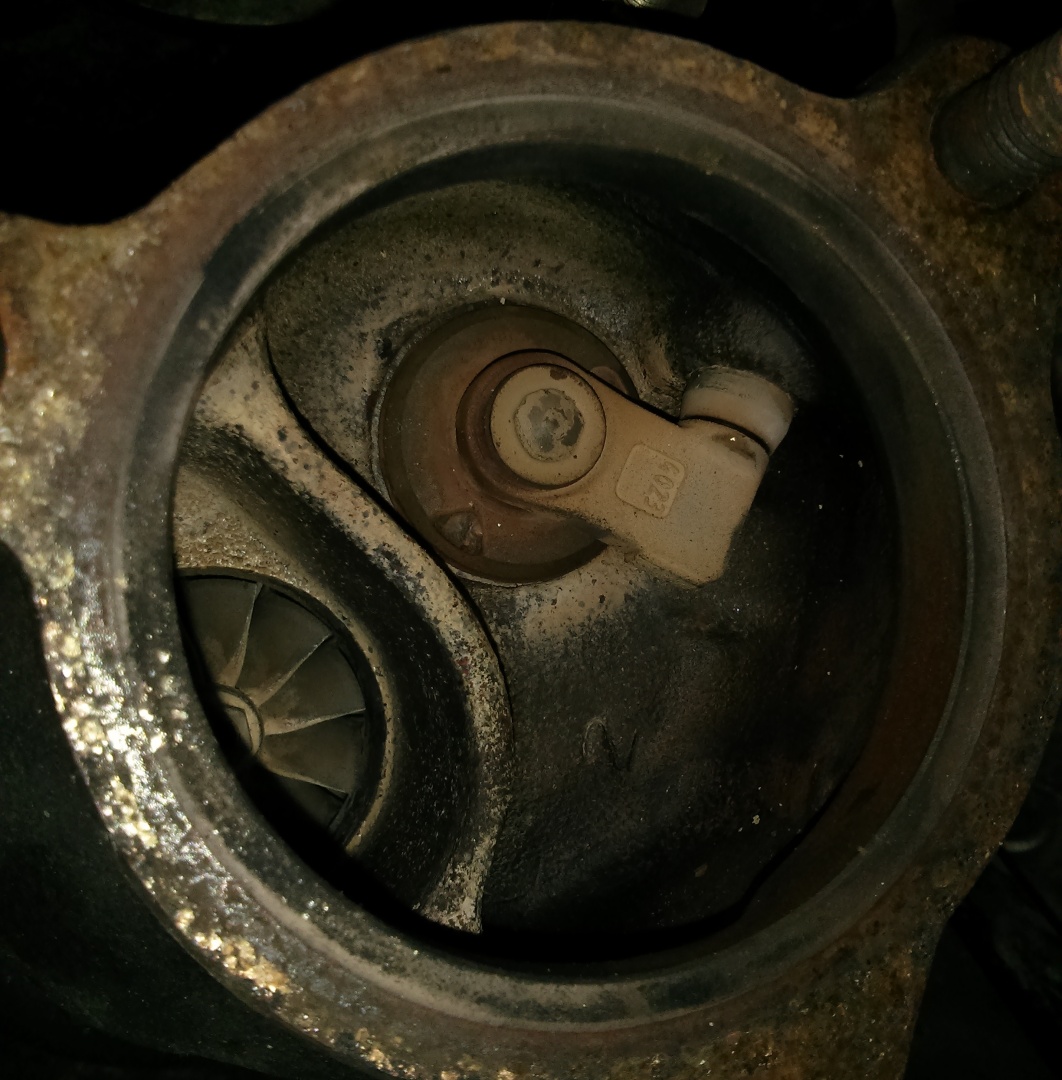

                                            Noh, sitten tähän topikin oikeaan aiheeseen. Sain kaverilta todella halvalla 220tkm ajetun vakioturbon tuohon AEB koneeseen. En tuota muuten olisi ostanut mutta puolet satasesta siitä maksoin joten en usko että rahat nyt täysin hukkaan menivät. Poikittaisvälystä löytyy hieman, mutta pitkittäisvälystä ei sormilla kokeillessa tuntunut. Turbohan oli jäänyt ylimääräiseksi, koska hukkaportin läpästä oli se pieni nystyrä kadonnut johonkin. Tämä aiheutti sen että läppä pääsee pyörimään vapaasti ja aiheuttaa pienen naputuksen aina moottorijarrutukselle siirryttäessä. Kuva kertokoon hieman tarkemmin. Minulta löytyy tuon moottorin mukana tullut 340tkm ajettu turbo jossa löytyy välystä het joka lähtöön, joten sitä en semmoisenaan viitsi laittaa kiinni, mutta siinä olisi tuo hukkaportti ehjä.
                                            Kertokaapa viisaammat, että voiko tuota osaa vaihtaa toisesta turbosta itse tai voiko tuon turbon tuommoisenaan pistää kiinni?

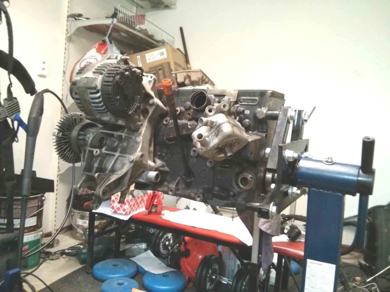

                                              Moottoria olen välillä ihmetellyt ja pikkuhiljaa sekin alkaa näyttämään moottorilta. Joitakin osia olen tilaillut ja niitä on joutunut odottelemaan. Foorumilla oli myynti-ilmoitus apuakselin laakereista niin pitihän nekin tilata ja vaihdella kunhan saapuvat postissa. Eli kampiakseli lähtee taas irti. Samaan syssyyn tuli metallisiipinen vesipumppukin ostettua kun sama henkilö sitä sattui myymään. Vesipumpun rungon kiinnitys aiheutti ihmettelyä, ETKA näytti siihen jotakin pinnapulttia M8 22m/22m. Löysin kyseisen pultin mutten mitenkään keksinyt että miten se siihen tulee. Nyt kun päivitettyä ETKAa katson niin se ei ehdota enään tuota 22/22 pulttia. Sain tuon kuitenkin kasattua luultavasti oikein. Kansi lähtee koneistamolle varmaankin Helmi-Maaliskuussa.
                                              Apurunkoihin tuli myös tilattua alumiiniset puslat. Eteen tulee 6/12mm offsetillä olevat ja taakse keskeisellä reiällä varustetut. Noista olisi mukava kuulla kokemuksia ja mielipiteitä. Vaihdelaatikko täytyy irroittaa, se helpottaa sitten moottorin asentamista. On varmaankin helpompaa laittaa moottori+laatikko kokonaisuudessaan takaisin. Samalla voisin vaihtaa laatikon tukikumit ja ehkä myös kardaanin tukilaakerin jos se on huonon näköinen.
                                              Laitetaanpas vielä kuva moottorin kykykuosista ettei nyt pelkäksi tekstiksi mene. Sopivan sekainen tuo huone missä tuota rakentelen ja puntitkin löytyy jos alkaa ketutuskäyrä kasvamaan niin voi repiä niitä ;)
