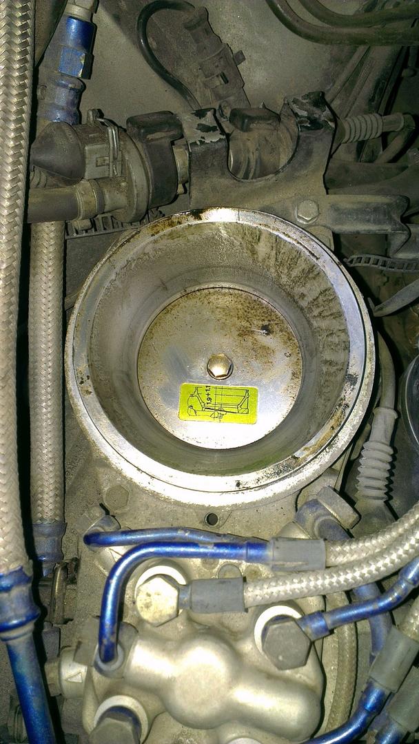

        Olet paikallistanut autostasi ns. vessanpöntön eli virallisemmin määränjakajan.
        Moottorille menevä ilma tulee tuon lautasen alle ja ilmavirta nostaa lautasta kuormituksen mukaan. Tästä tuo purkki sitten säätää polttoaine suuttimille menevän ruiskutus määrän. Tai näin olen itselleni antanut ymmärtää.
        • Ja tuon läpän liikkumisen herkkyyttä eli bensan määrää säädellään siinä määräjakajan kyljessä olevan tulitikkuaskin kokoisella harmaalla purkilla, missä on kaksinapainen liitin. Lämpimällä koneella tyhjäkäynnillä tuon pistokkeen kautta kulkeva virta pitäisi olla (autodatan mukaan) jotain 0-5mA. Älä vaan mene säätämään määräjakajasta seosruuvia mikäli se pikkuinen punainen peitetulppa on vielä paikallaan. Meikän ex:stä menivät eräällä korjaamolla, ja sitten olikin vähän ohjelmaa saada se tontilleen kun vika oli korjattu.
          Olikos tästä mitattu ilmamäärämittarin ehjyys, eli tuon vessanpytyn kyljessä olevasta kolmenapaisesta liittimestä?
          • Re: 80 quattro 2.0 16V ehostusta (1.8t swap)
            En nyt muuta ole tuolle tehnyt kuin ottanut tuon läpän irti ja puhdistanut sen. Sitten tarkastin sen kumitötterön kunnon joka menee tuosta vessanpöntöltä imusarjaan ja tappelin sen takaisin paikoilleen. Silmämääräisesti ja käsikopelolla olen yrittänyt muidenkin letkujen kuntoa katsoa, mutta toistaiseksi ei ole löytynyt mitään rikkinäistä letkua.
            Mitenkäs tuon ilmamassamittarin kunnon pystyy mittaamaan?
            • Ei muista tarkkoja vastusarvoja, mutta ideana se että vessanpytyn läppää liikutellessa sen kolminapaisen liittimen nastojen välillä vastus muuttuisi ilman katkoksia. Yleismittarin kanssa nopeasti selviää idea. Muistaakseni kaikki navat eivät ole keskenään yhteydessä. Kannattaa päästää määräjakajasta bensanpaineet pois ennen läpän liikuttelua, niin ei suotta mene bensaa pyttyihin.

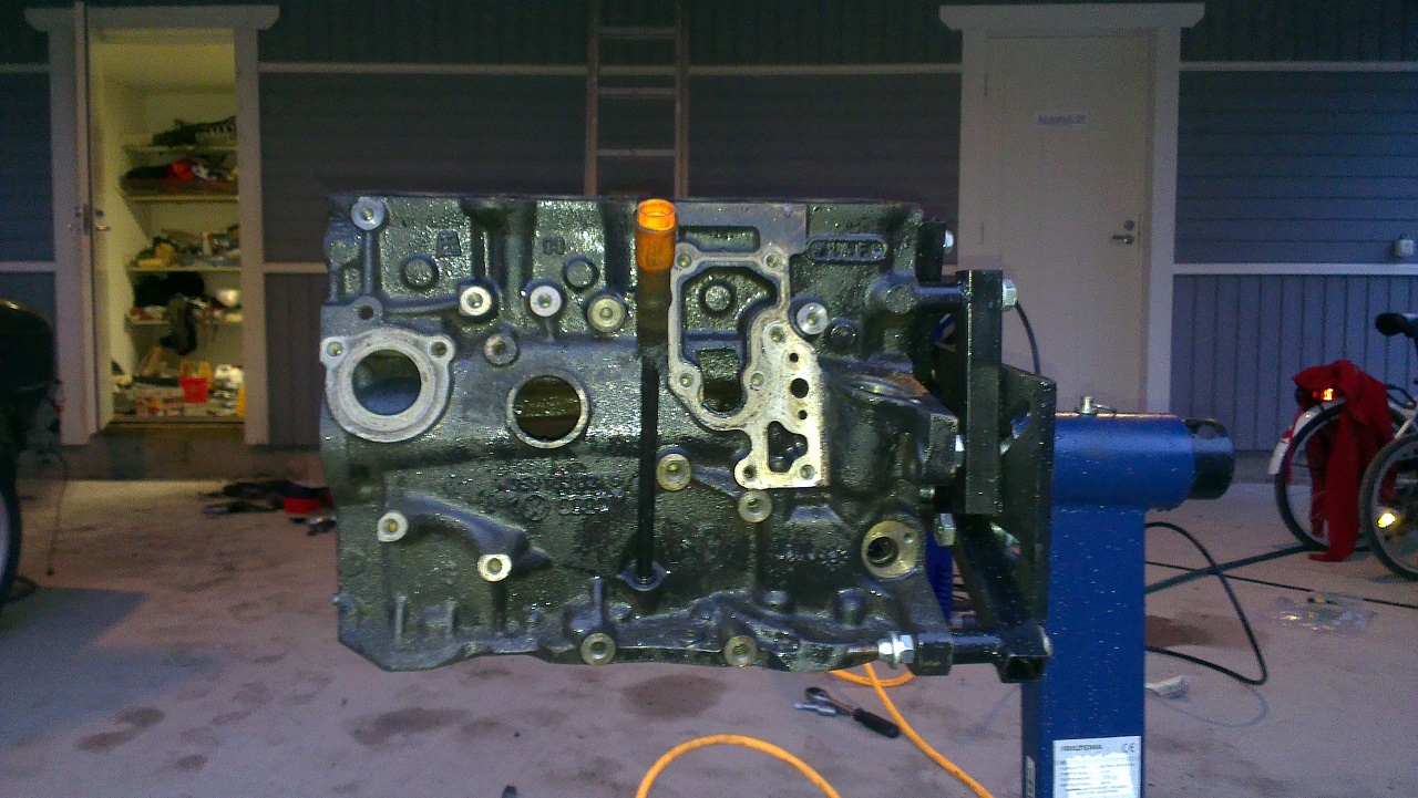

                                                        • Kaveri tuli käymään ja toi mukanaan paremman pulttipyssyn. Itse kävin hakemassa kompressoriin paksumpaa letkua. Saatiinpa kampiakselin pultti ja vauhtipyörän pultit auki. Ruvettiin sitten purkamaan tuota moottoria ja päivän ahertamisen tulos näkyy kuvissa. Lohko on siis aivan irrallaan, siitä ei irtoa enään mitään osia.
                                                          Seuraavaksi olisi tarkoitus viedä lohko koneistamolle hoonattavaksi ja ruveta pikkuhiljaa irrottelemaan 6A:ta pois keulalta. Nesteet sain jo valuteltua pois, joten nyt voisi syylärin irroittaa ja sitten ne keulapalat ottaa pois tieltä. Toivotaan että näitä lämpimiä kelejä riittää vielä muutaman viikon päästäkin. Kahden viikon päästä alkaa viikon loma, jonka aikana pitäisi saada vanha moottori irti.
                                                          Tuota AEB:tä ihmetellessä hoksasin, että multahan puuttuu öljypumppu kokonaan. Eipä ihmekään kun en löytänyt sitä öljysihtiä joka kuulemma pitäisi putsata... Kattelin, että melko tyyris osa on, muttei tota oikein viitsi käytettynäkään välttämättä ostaa.
